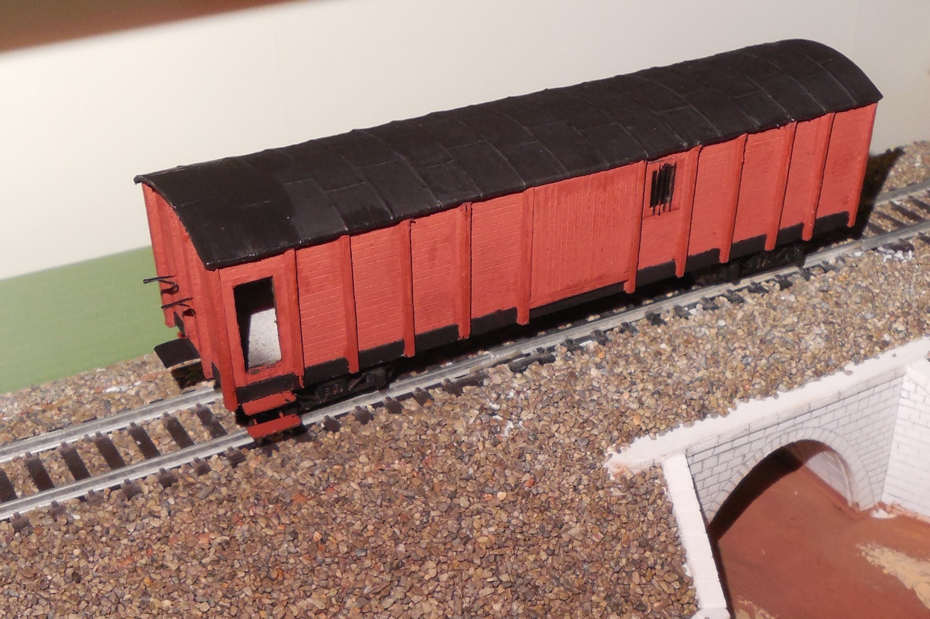

Вагон за вечер Воскресения и седня, вобщем поделка выходного дня :)
Взял и слепил вдруг эдакое по мотивам одного вагона 1й эпохи.

Для двух вечеров, да ещё и с учётом, что тележки собственного изготовления, вполне нормально.
Работа, надо полагать, ещё не завершена, поэтому от критики и лишних вопросов пока воздержусь.

Еще и тележки самодельные, вот это даа, хорошо телеги смотрятся после покраски, мне нравится.

Ухты! :) Ничо так результат за пару вечеров.Особенно тележки...
Сразу засыплю вопросами,потому что описание не полное. :cry:
1.Вагон я так понимаю из картона.Есть видимая просадка крыши.Делали перегородки в средней части?
2.Почему не из пластика?
3.Какой прототип был взят за основу работы?Хоть приблизительно.
4.Двери на торцах планируются?
5.Чем красил?Я так понимаю кистью.

Учитывая, что вагон будет стоять гнилушкой на задворках, очень даже хорошо. Про крышу Тёмка знает, обсуждали уже в вк.

Да я прост сидел да из куска картона махнул вагончик, просто отдых.
крышу подпирал но просела, спишем на старость, двери будут, красил кистью., тележки потом поставлю на вагон получше ;)

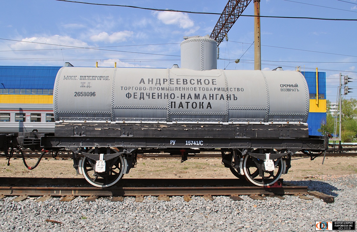

2-осная 16,5 тонная цистерна дореволюционной постройки,
прошедшая кап.переделку 50х. по проекту, с заменой поперечных лежней бака на продольные, автотормоза,двухсторонние колодки,"паровозные" жесткие СА3.
Будет как старая в тупике ,ржавая...
Бак делал так - трубка пластиковая, по торцам 2мм куски наклеил обточил скруглил\шпаклевал, потом 5 барабанов наклеил внахлест , перед этим натыкав двойные шахматно "клепки", загрунтовал.
Рама- склеил швелера из полосок поперечины из пластик бруса, еще впереди куча деталек.
Has thanked: 1203 times

Хороший почин. Мне нравится. Жду продолжения ;)

Тём, писал уже тебе. Отменно выходить. Покрасить бы не кистью и декали. А в целом, всё как всегда. Без шума и пыли, модель за моделью :-)

Добротная бочечка получается!

Быть может не надо такую красоту ржаветь в тупик?Сделать из неё конфетку? :roll:
Котёл однозначно удался!Остальное будем наблюдать. :roll:
