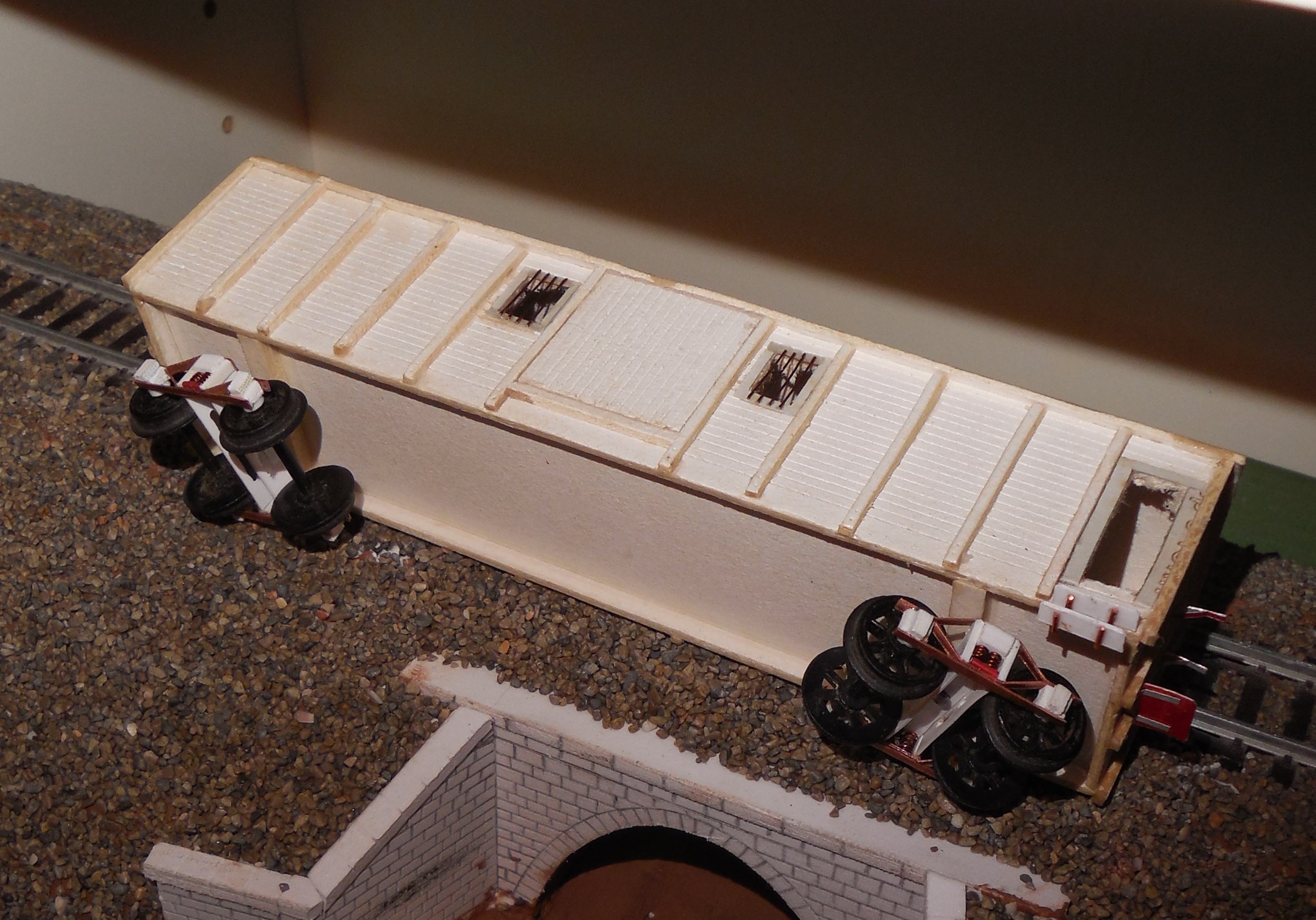

Вагон за вечер Воскресения и седня, вобщем поделка выходного дня :)
Взял и слепил вдруг эдакое по мотивам одного вагона 1й эпохи.
Повідомлень: 3303
Has thanked: 1951 times
Been thanked: 4008 times
Re: Поделки/самоделки М1/87
Для двух вечеров, да ещё и с учётом, что тележки собственного изготовления, вполне нормально.
Работа, надо полагать, ещё не завершена, поэтому от критики и лишних вопросов пока воздержусь.
Been thanked: 525 times
Еще и тележки самодельные, вот это даа, хорошо телеги смотрятся после покраски, мне нравится.
Повідомлень: 6232
Has thanked: 1400 times
Been thanked: 3009 times
Ухты! :) Ничо так результат за пару вечеров.Особенно тележки...
Сразу засыплю вопросами,потому что описание не полное. :cry:
1.Вагон я так понимаю из картона.Есть видимая просадка крыши.Делали перегородки в средней части?
2.Почему не из пластика?
3.Какой прототип был взят за основу работы?Хоть приблизительно.
4.Двери на торцах планируются?
5.Чем красил?Я так понимаю кистью.
Nef
Повідомлень: 582
Повідомлення Nef »
Учитывая, что вагон будет стоять гнилушкой на задворках, очень даже хорошо. Про крышу Тёмка знает, обсуждали уже в вк.
Повідомлень: 508
+ Масштаб Н0 - 1:87.
Повідомлення Артем Д »
Да я прост сидел да из куска картона махнул вагончик, просто отдых.
крышу подпирал но просела, спишем на старость, двери будут, красил кистью., тележки потом поставлю на вагон получше ;)
