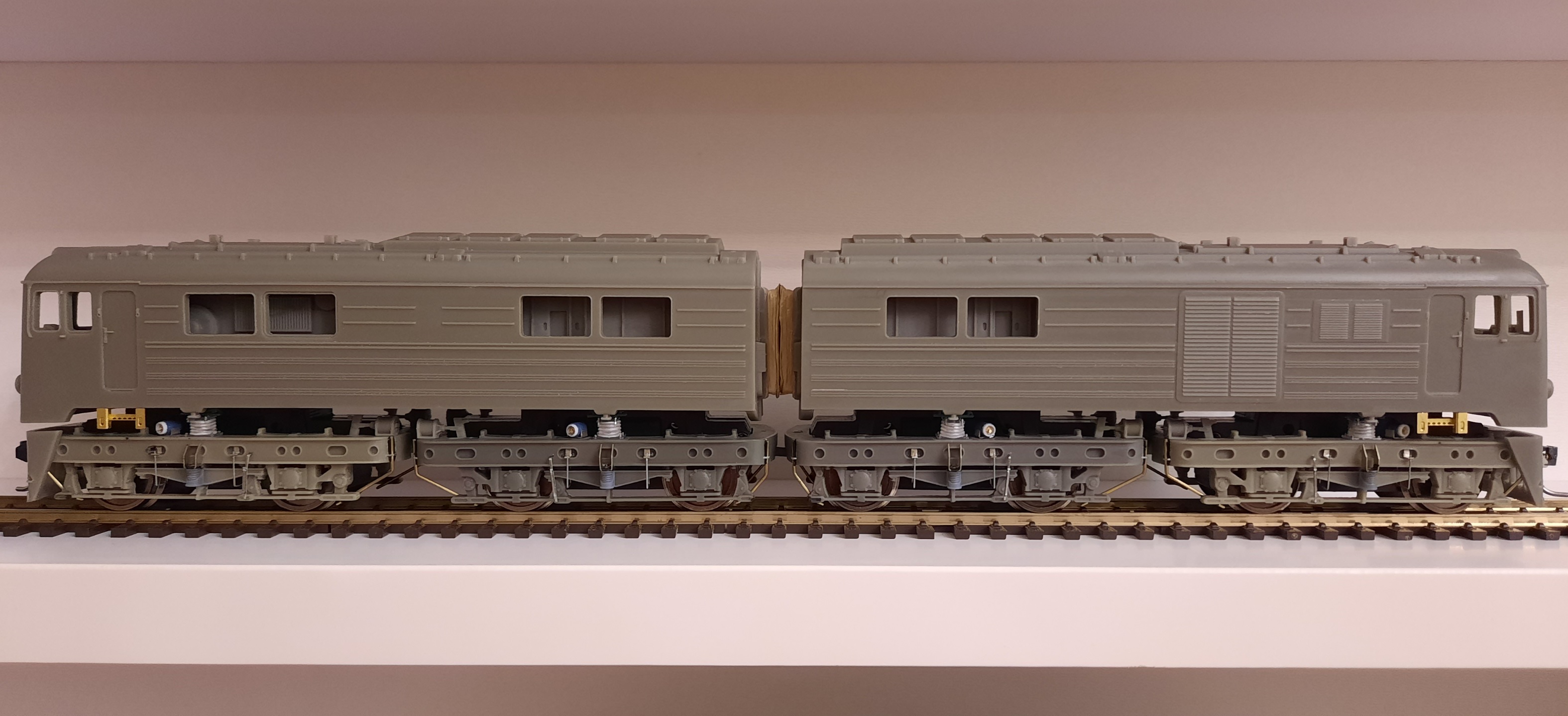

Щось з натхненням моделювати в мене зараз зовсім не лади... Але якісь дрібниці приходять у голову.
Зробив імітації кріплення шлангів подачі піску та штіфт для зчеплення секцій. Конструктивно на моделі знизу просто прикручується штанга з обох сторін, але це незручно, бо весь електровоз у постійному зчепленні. Зараз можна просто "накинути" другу секцію на першу, секції окремі.

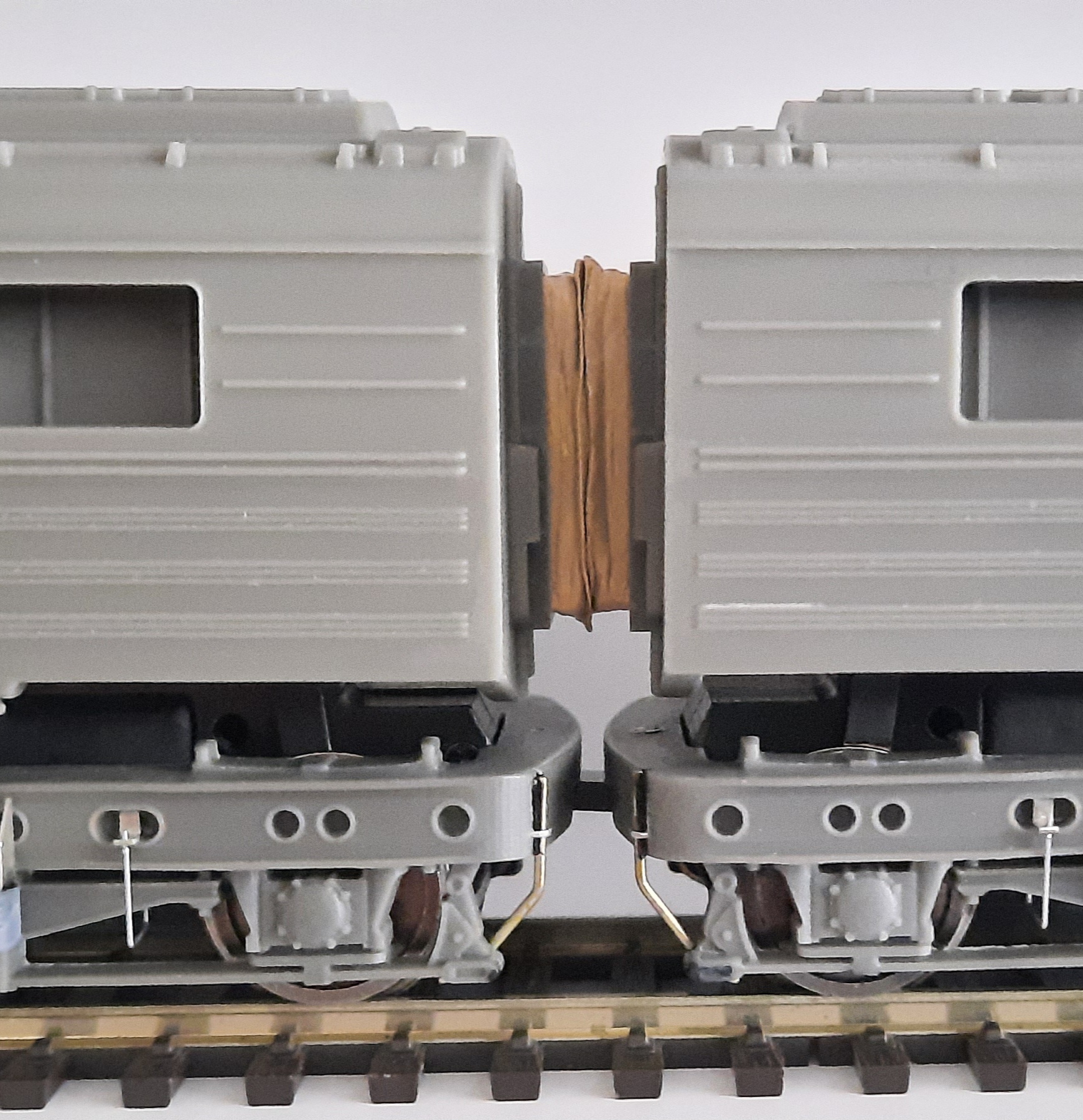

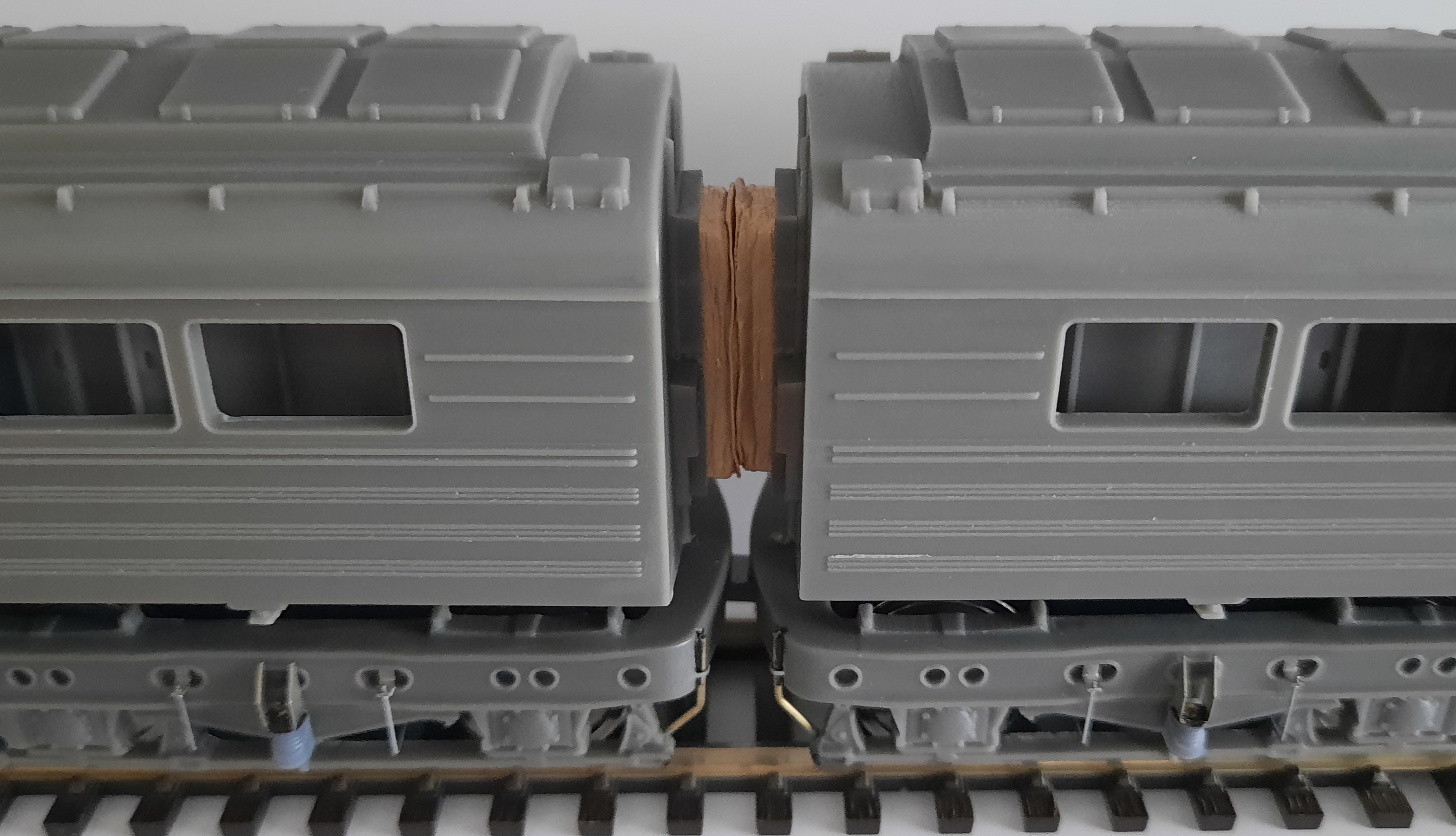

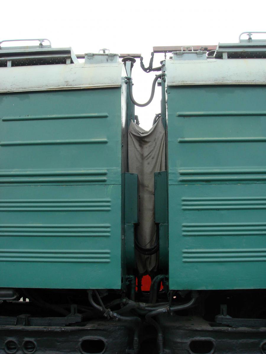

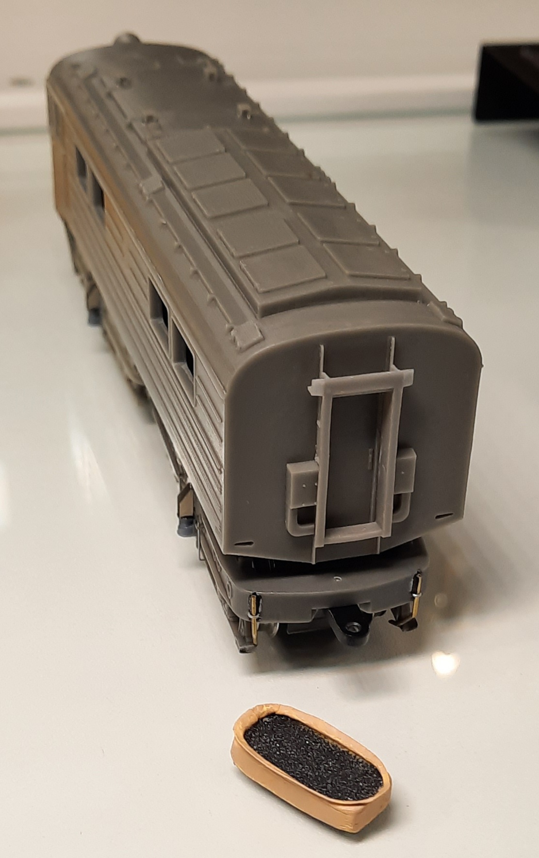

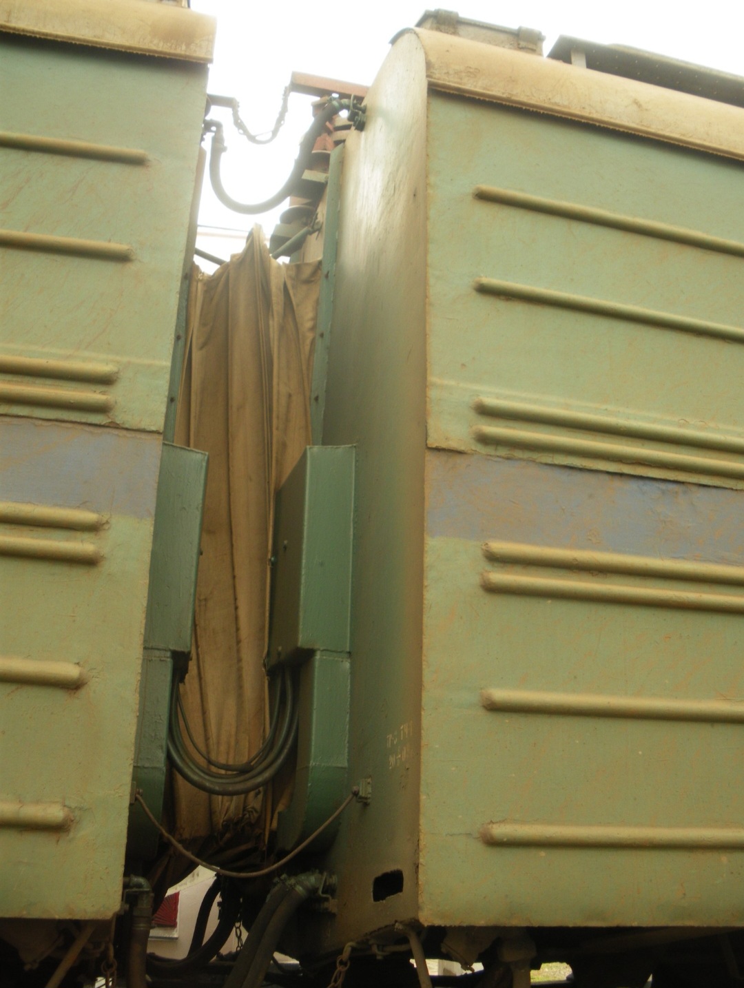

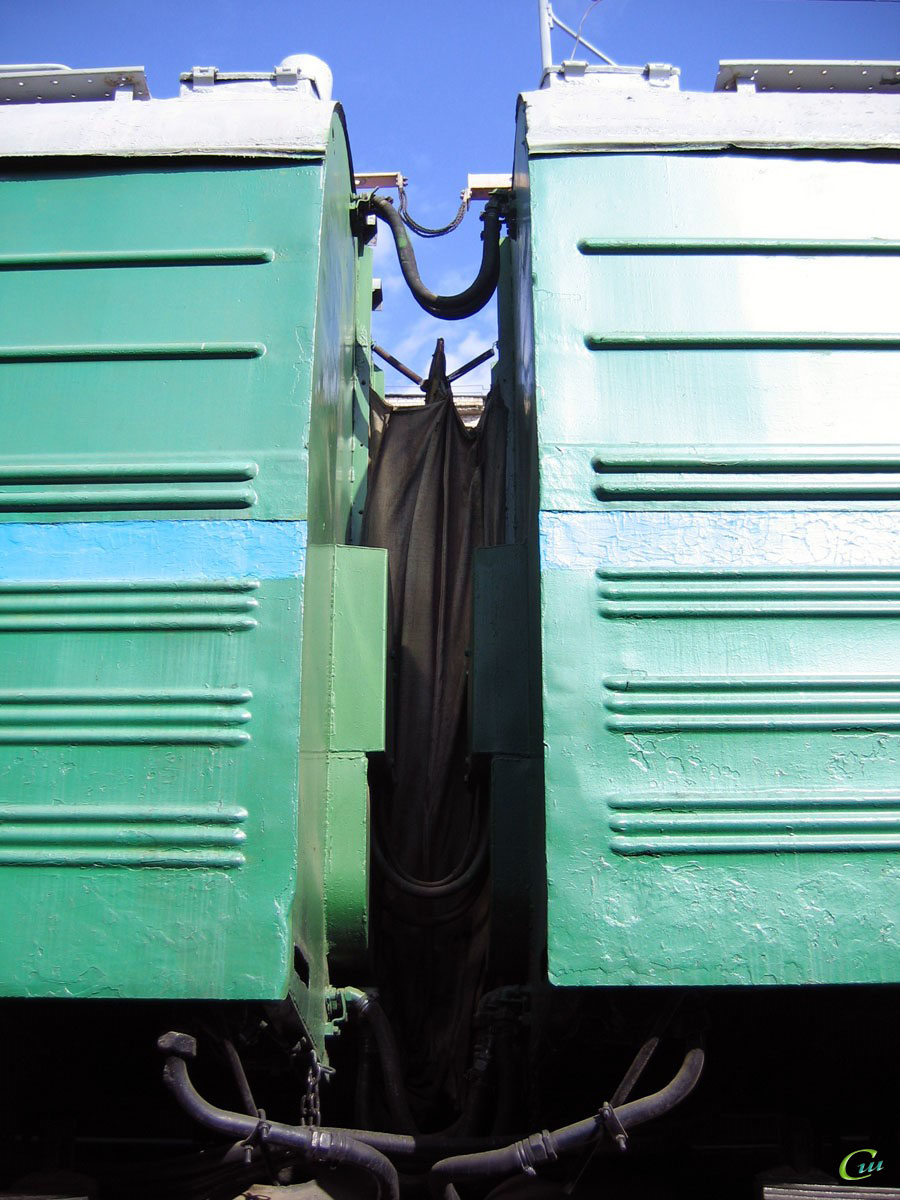

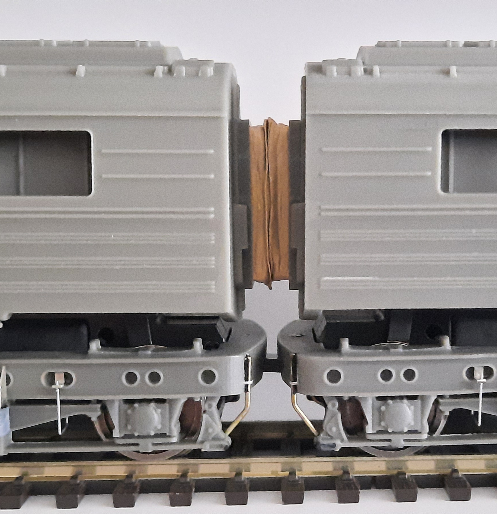

Не дає мені спокою міжсекційний перехід, котрий виконаний дуже оригінально з натягнутого брезенту, замість традиційних гумових балонів...

Leonid Popov писав: ↑
06 вересня 2023, 16:25
Не дає мені покоя міжсекційний перехід, котрий виконаний дуже оригінально з натягнутого сплошного брезенту, замість традиційних гумових балонів...
Попробуй сантехническую ФУМ-ленту, её вполне клеить и красить можно.
Повідомлень: 1053
Has thanked: 990 times
Been thanked: 1791 times
Уже веду эти эксперименты полным ходом))
Повідомлень: 1053

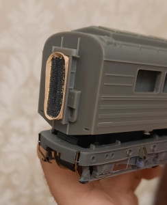

Вот такая дребедень получается. Суфле впритык, просвета нет, в кривых по краям сгинается.

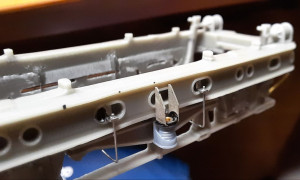

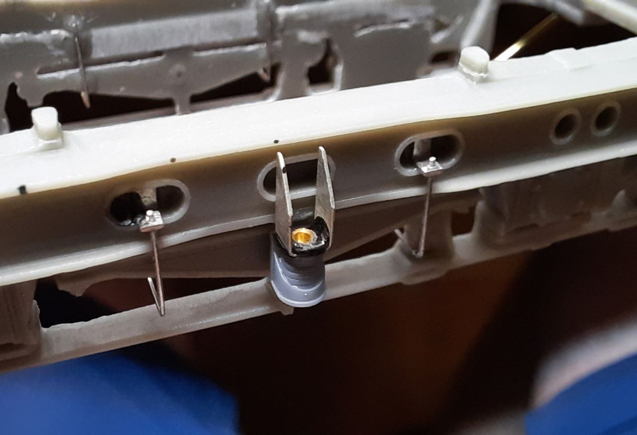

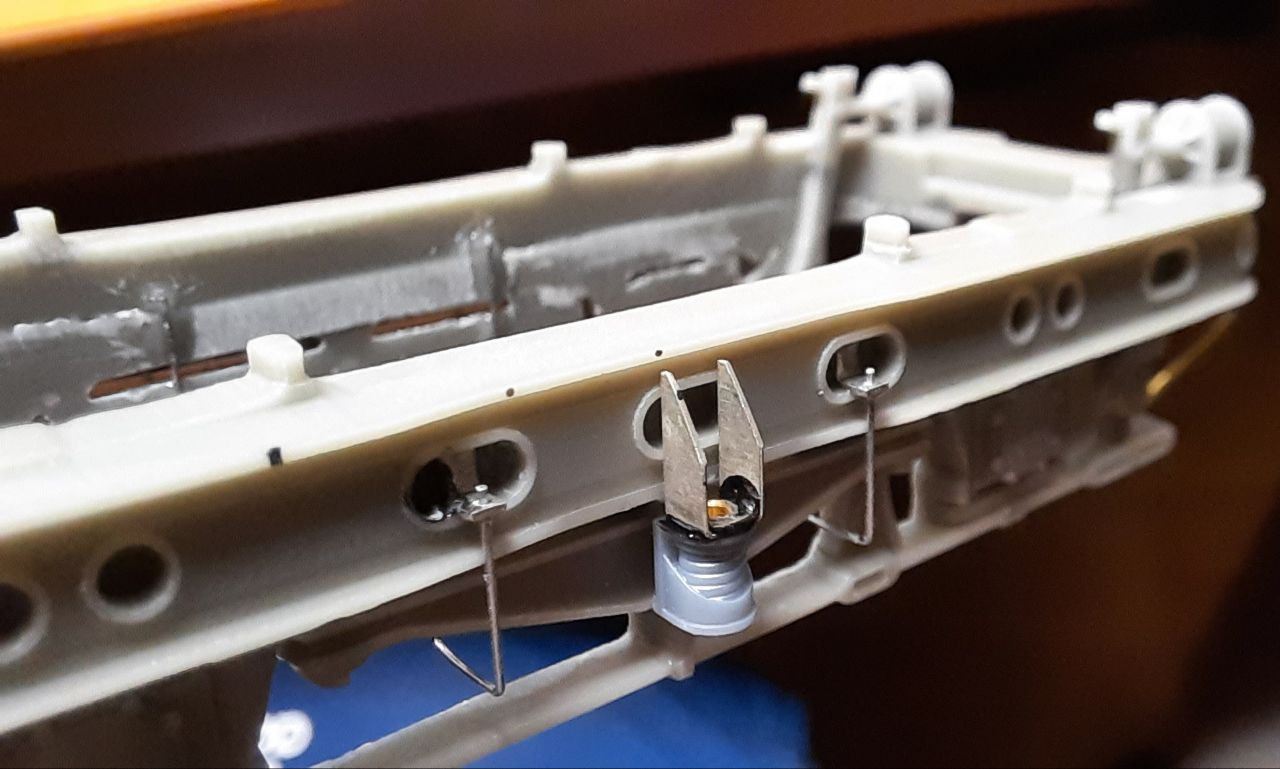

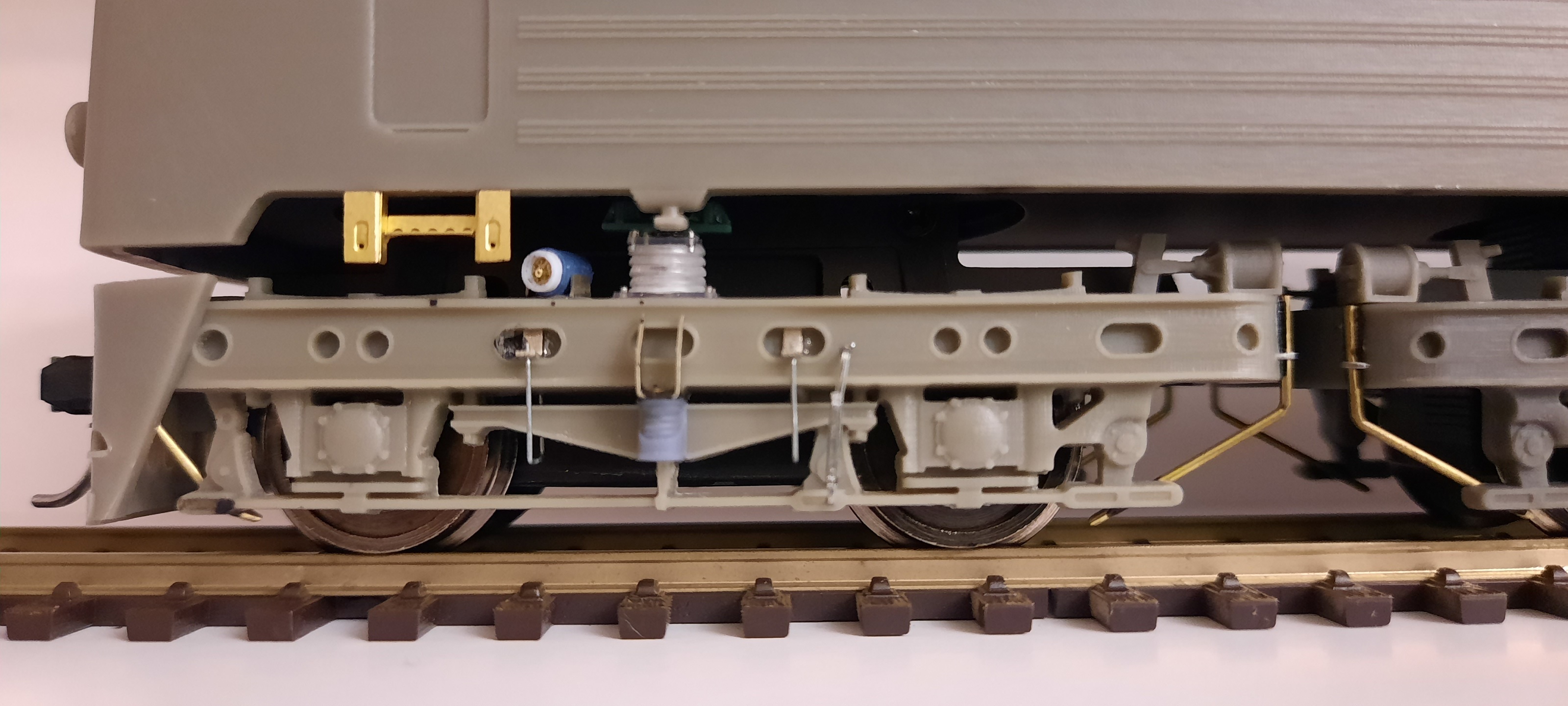

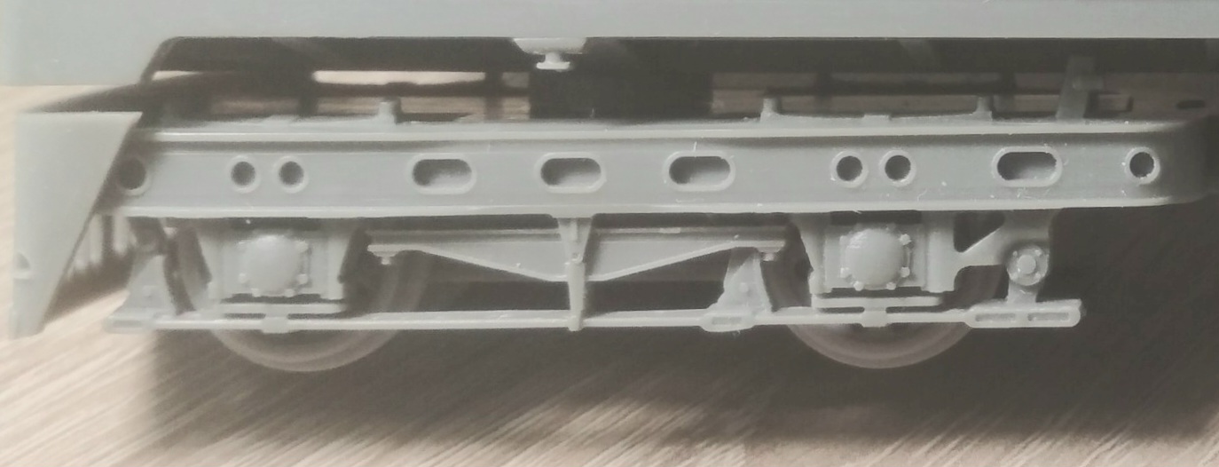

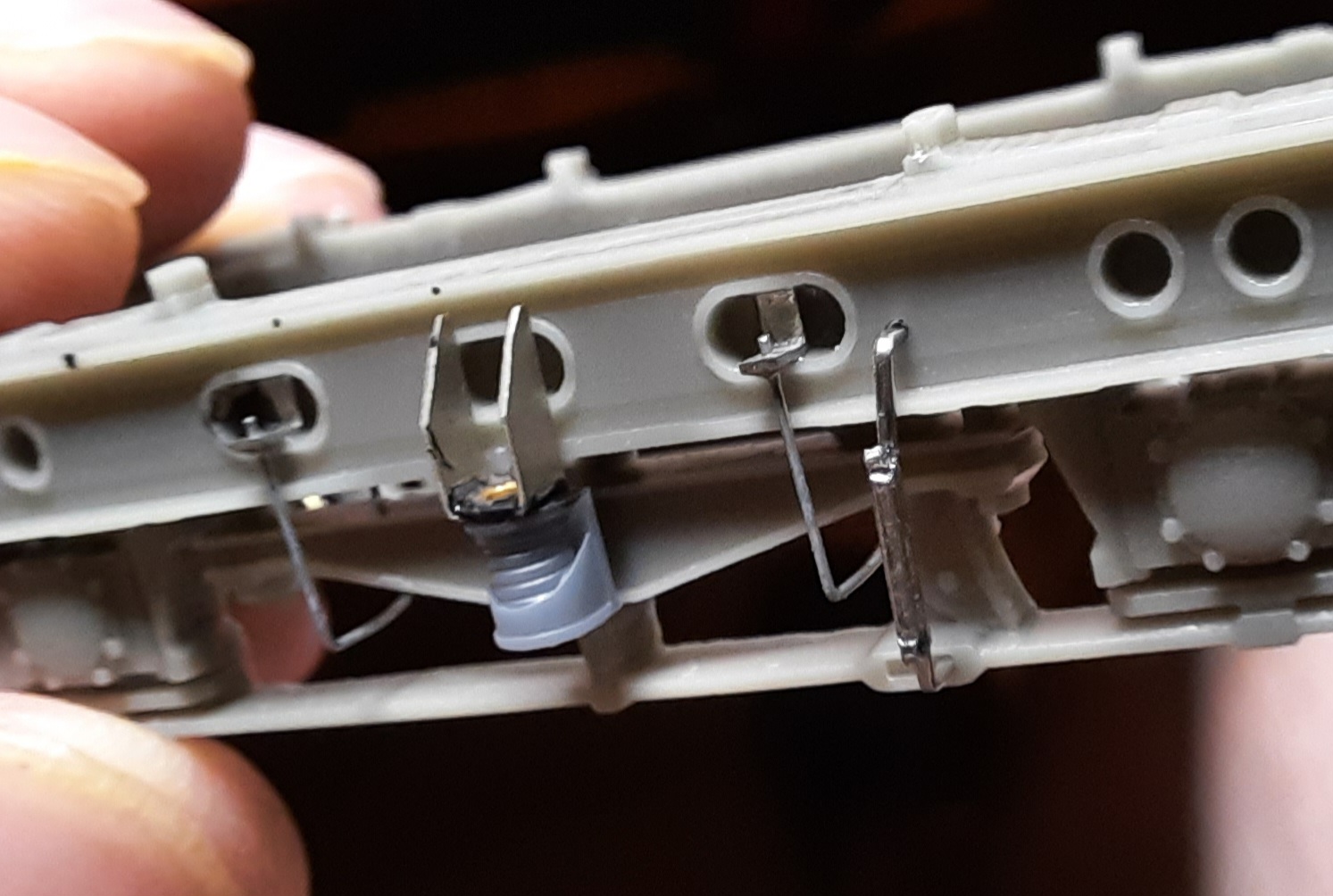

Ще візки доповнив елементами, котрих не було в наборі.
Я просто балдею от скурпулёзности проделанной работы!! :shock:
Has thanked: 1655 times
Been thanked: 3652 times
vover писав: ↑
07 вересня 2023, 09:04
Как грицо, с любовью к деталям))

Каждый раз хочу модель попроще и технологичнее сделать, а потом ломает на деталировку))))

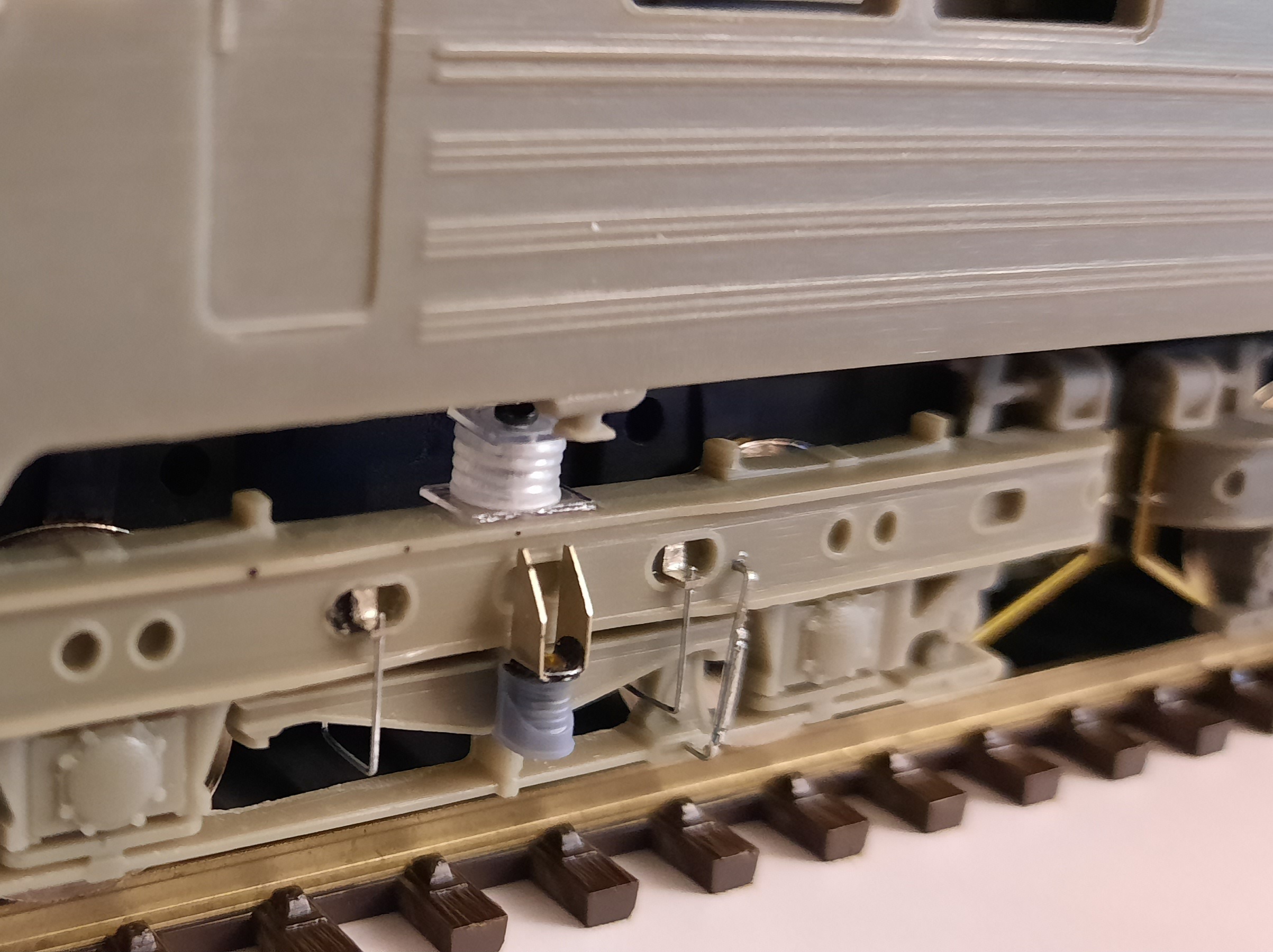

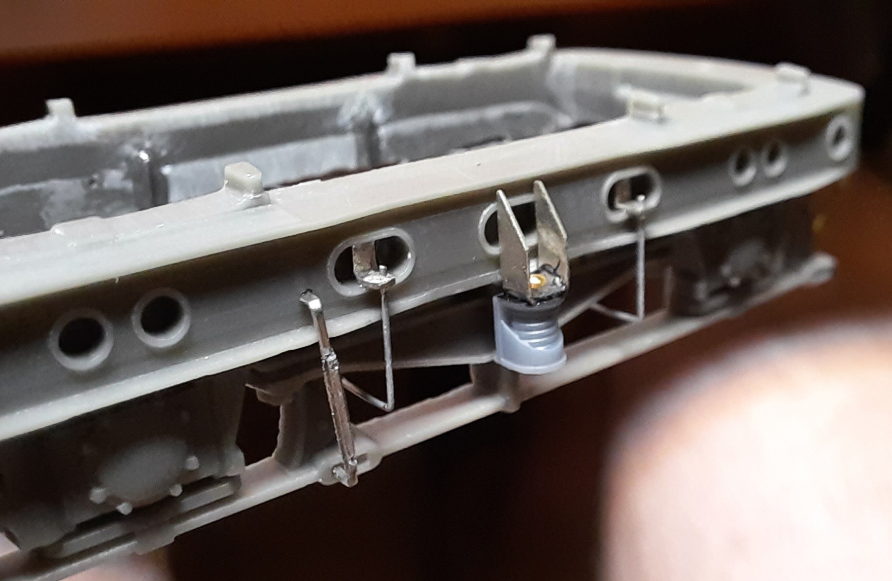

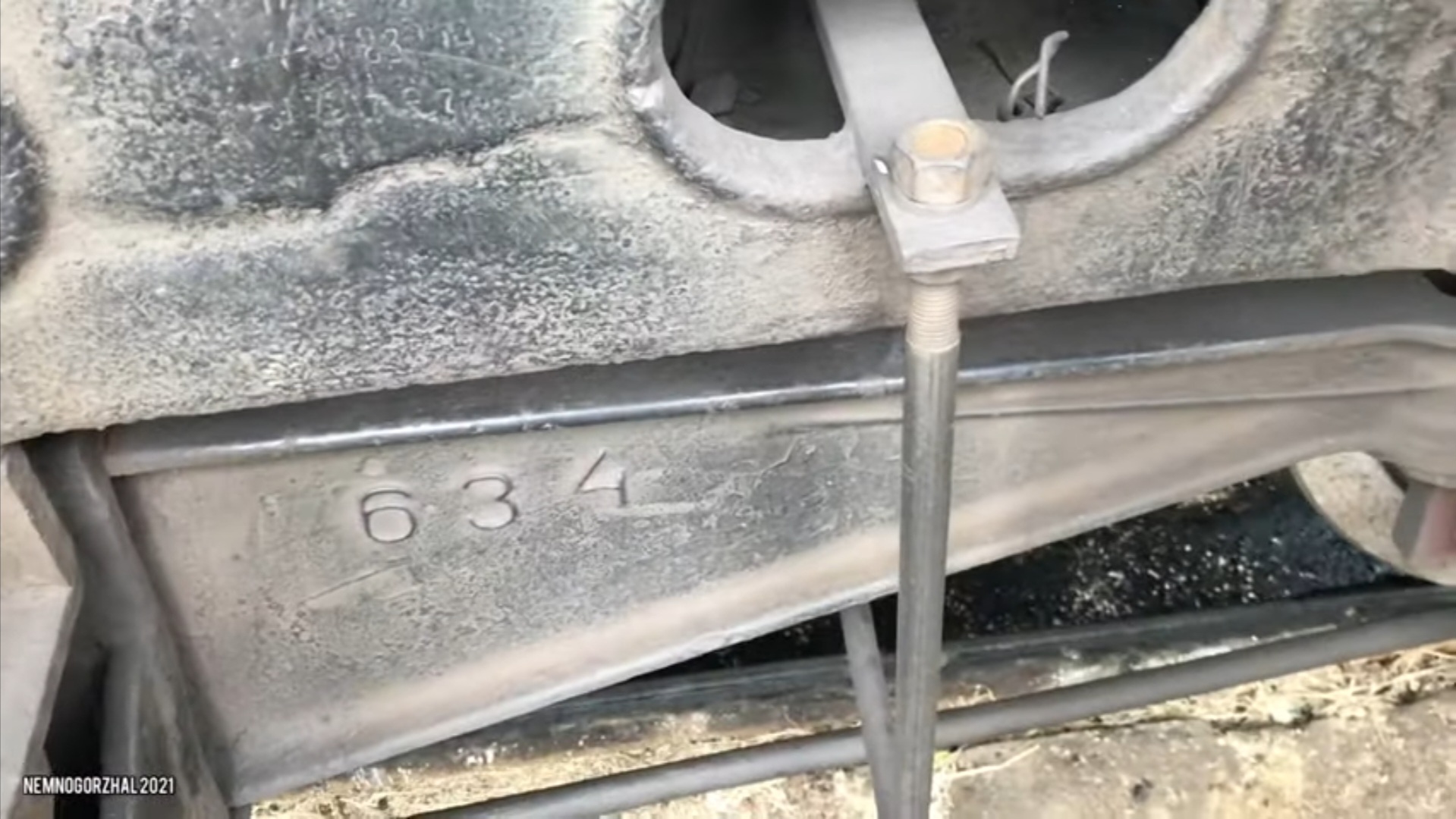

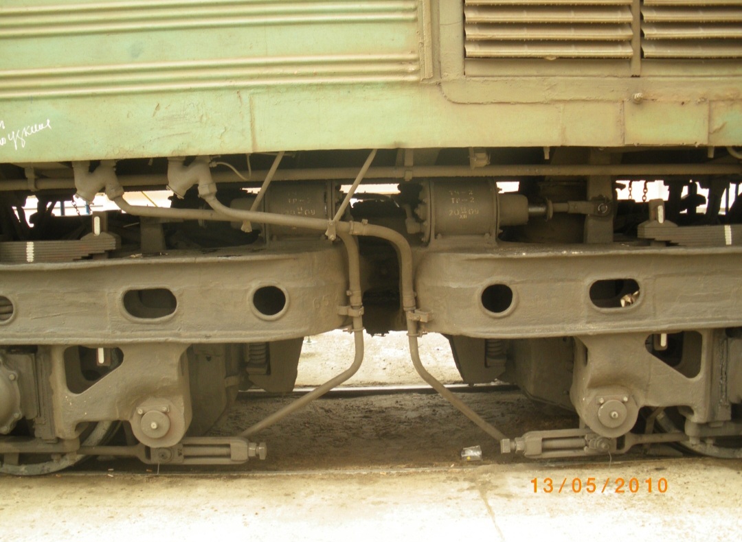

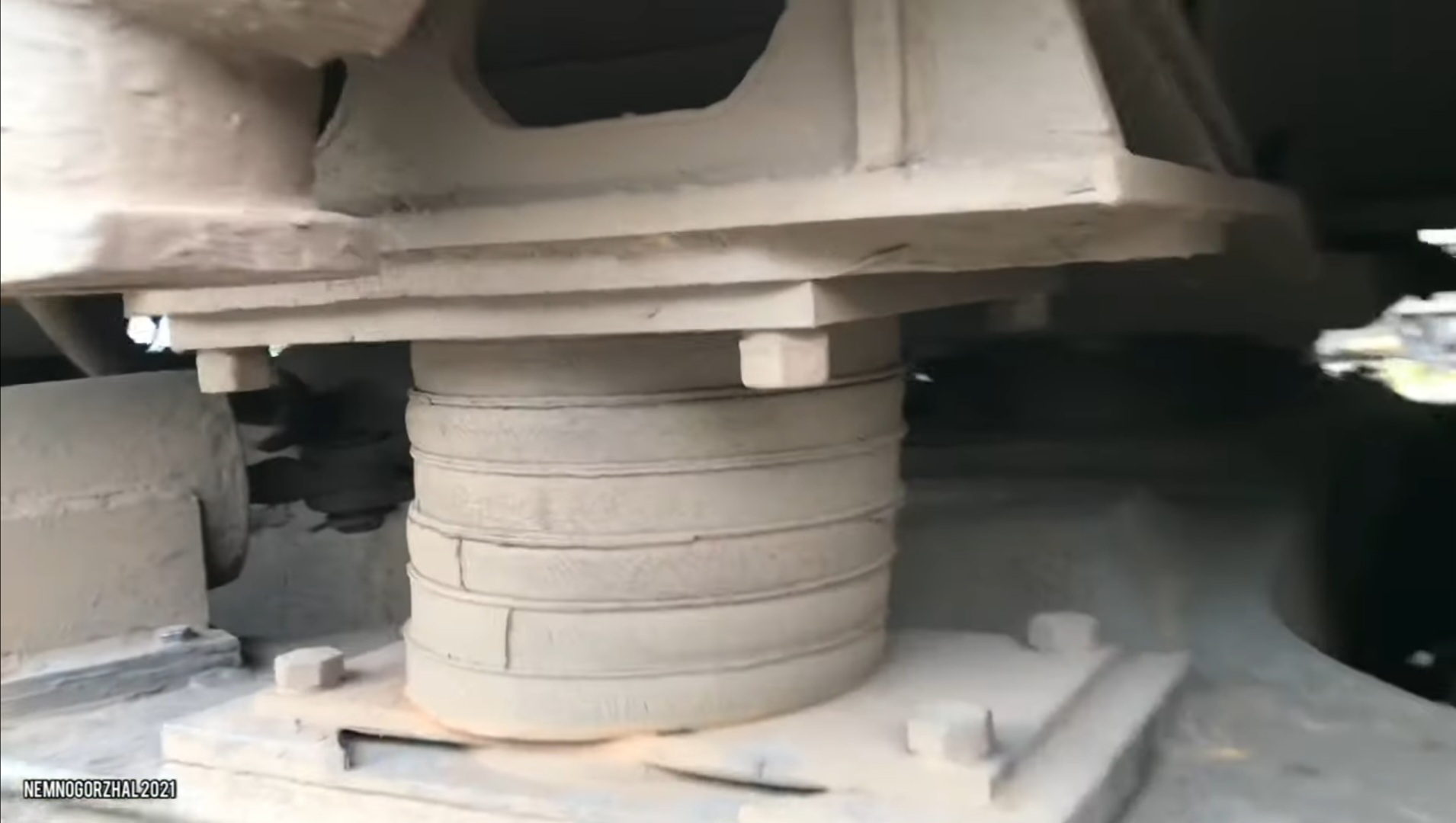

Добавил самопальные тормозные тяги как на прототипах, только в упрощённом виде естественно))

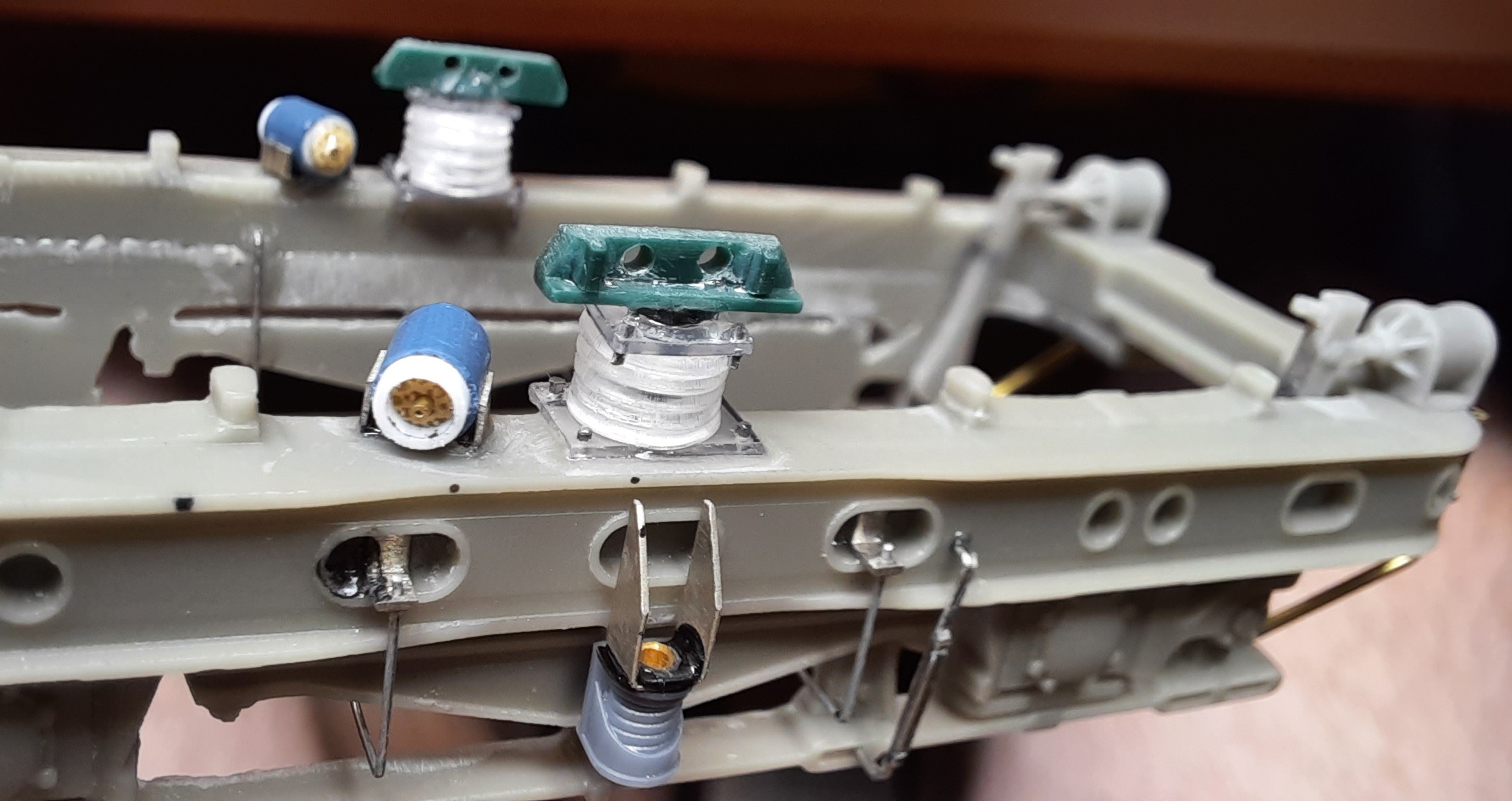

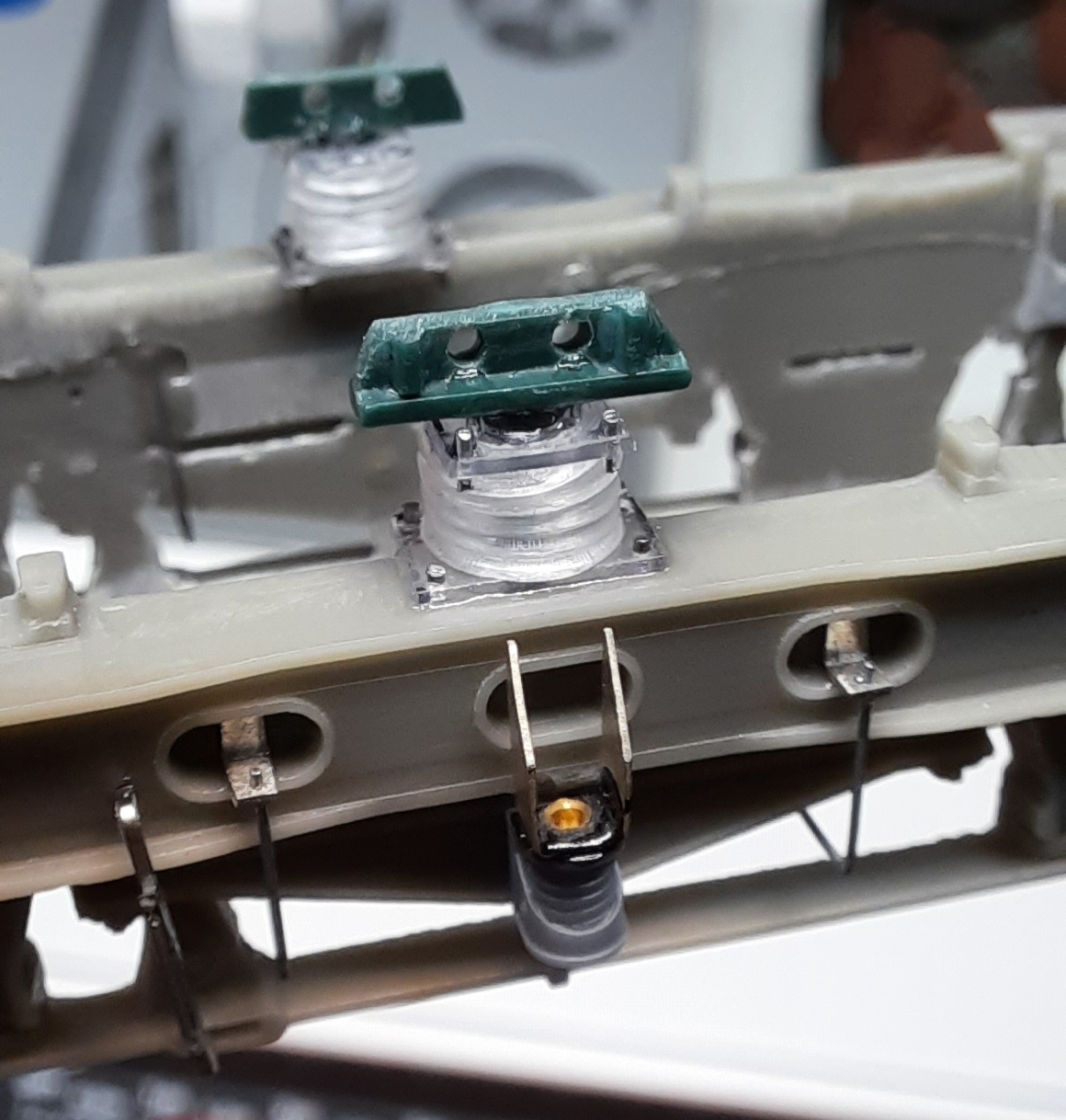

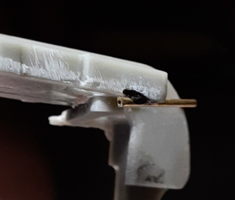

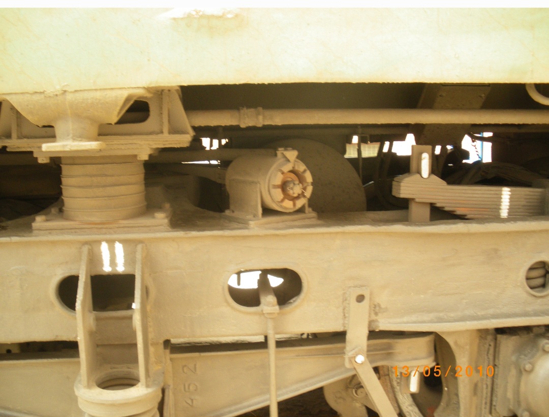

Из подручного шлака и отходов сделал убогие имитации боковых опор кузова на телеги, потому как просвет между тележками и кузовом огромен, надо чем-то заполнять...

Фух... Треба з цією безглуздою ручною працею вже "зав'язувати"... Бо поки напиляв цих імітацій бокових опор кузова, можна було багато корисних речей замість цього зробити... Сподіваюсь, модель буде достойною після цих мук))))

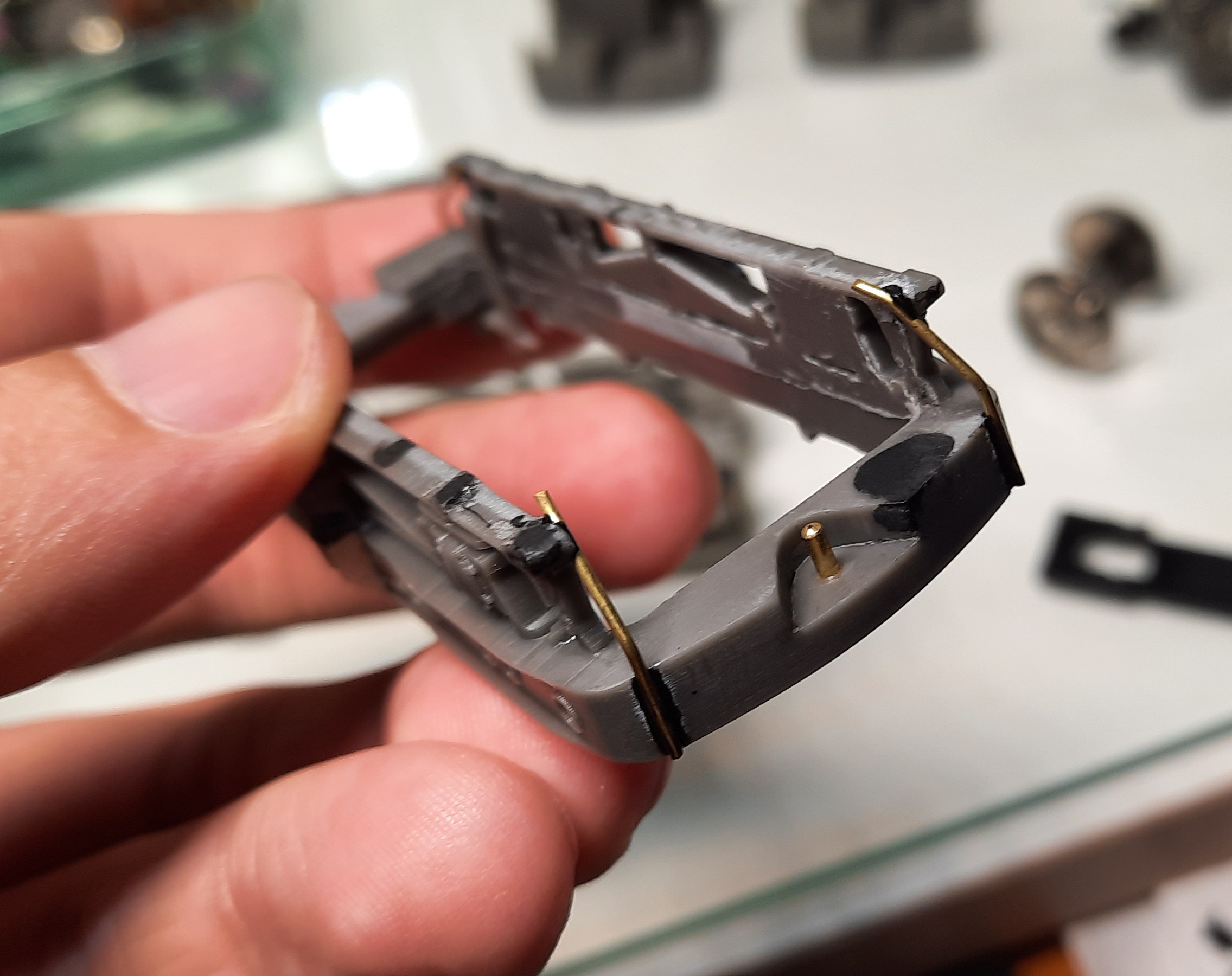

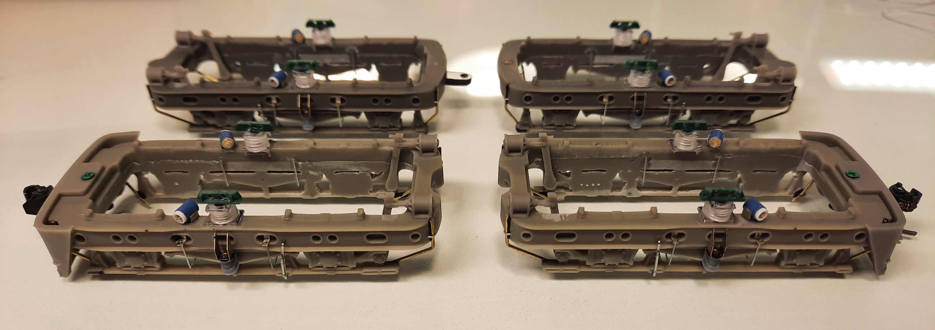

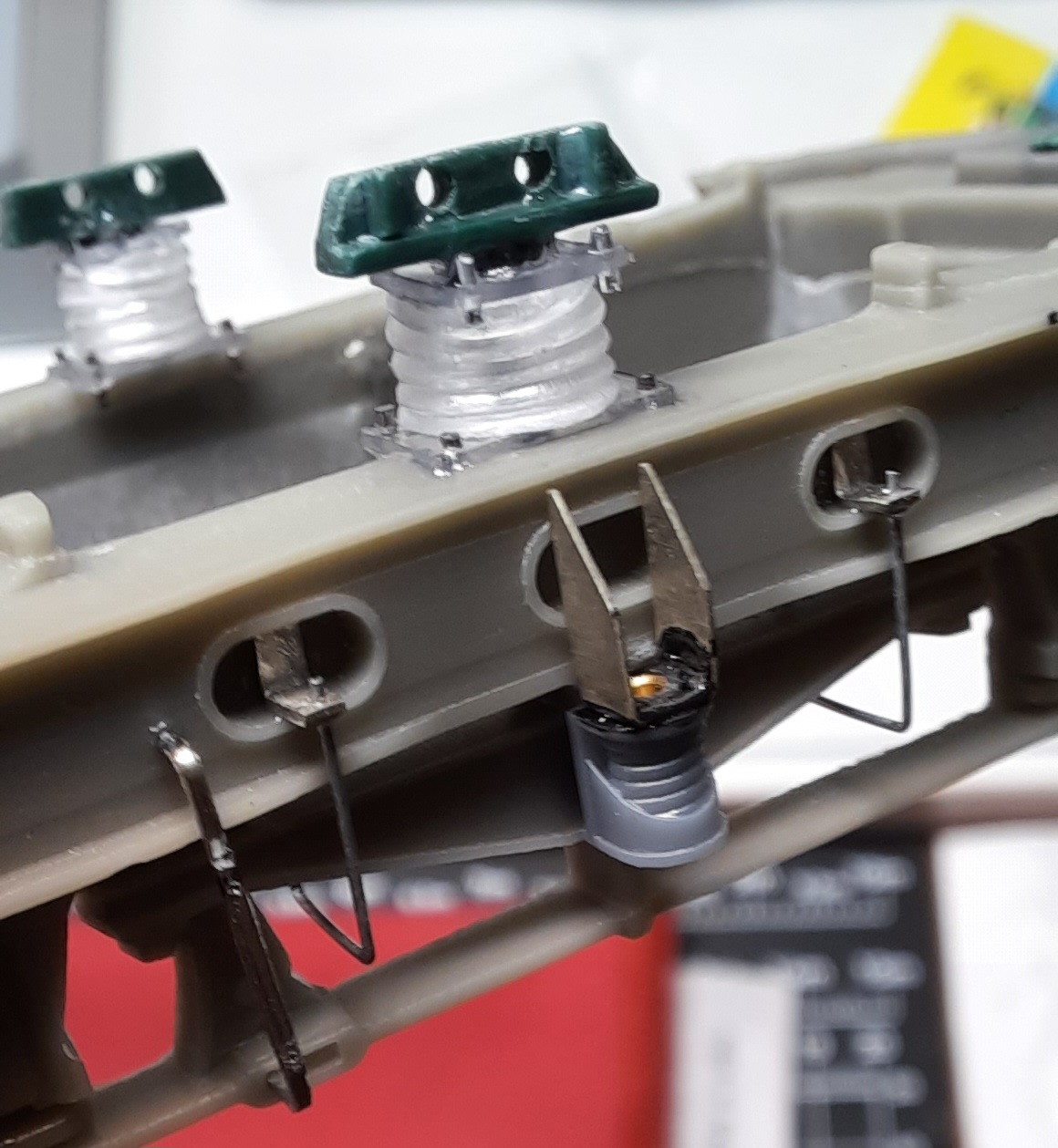

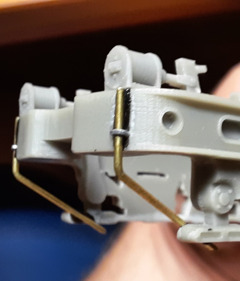

Ще доробив тяги, котрі йдуть до шкворнів. Все, з візками вже досить возитись: наразі всі помітні елементи у спрощеному вигляді присутні.

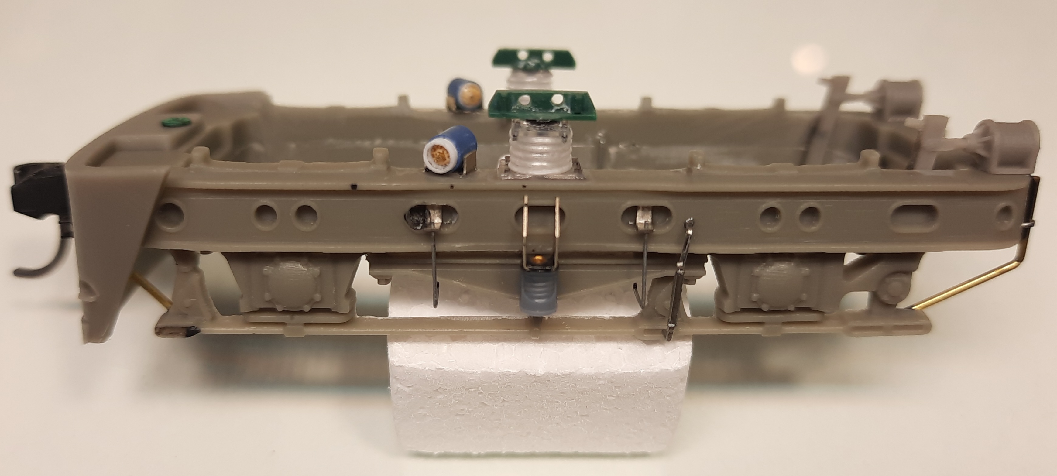

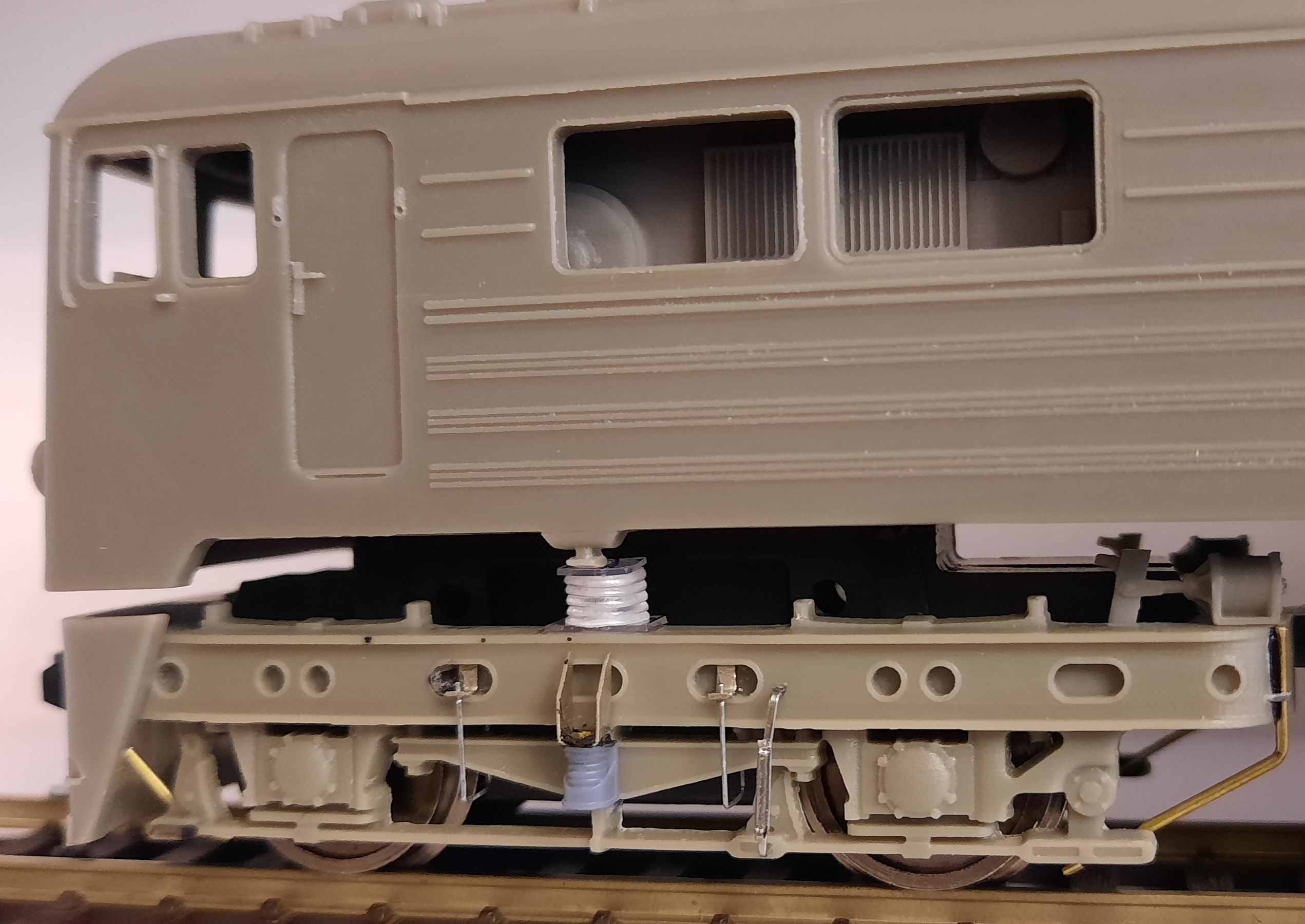

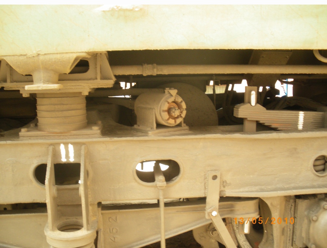

Вид візка з кіта "в базі" і з доповненнями.

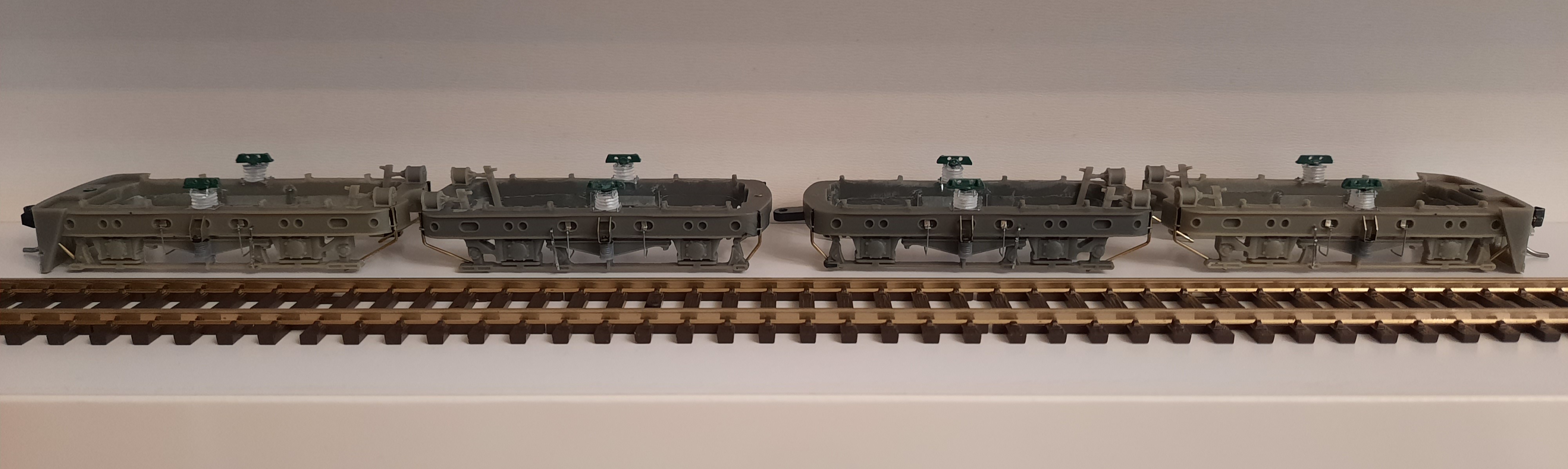

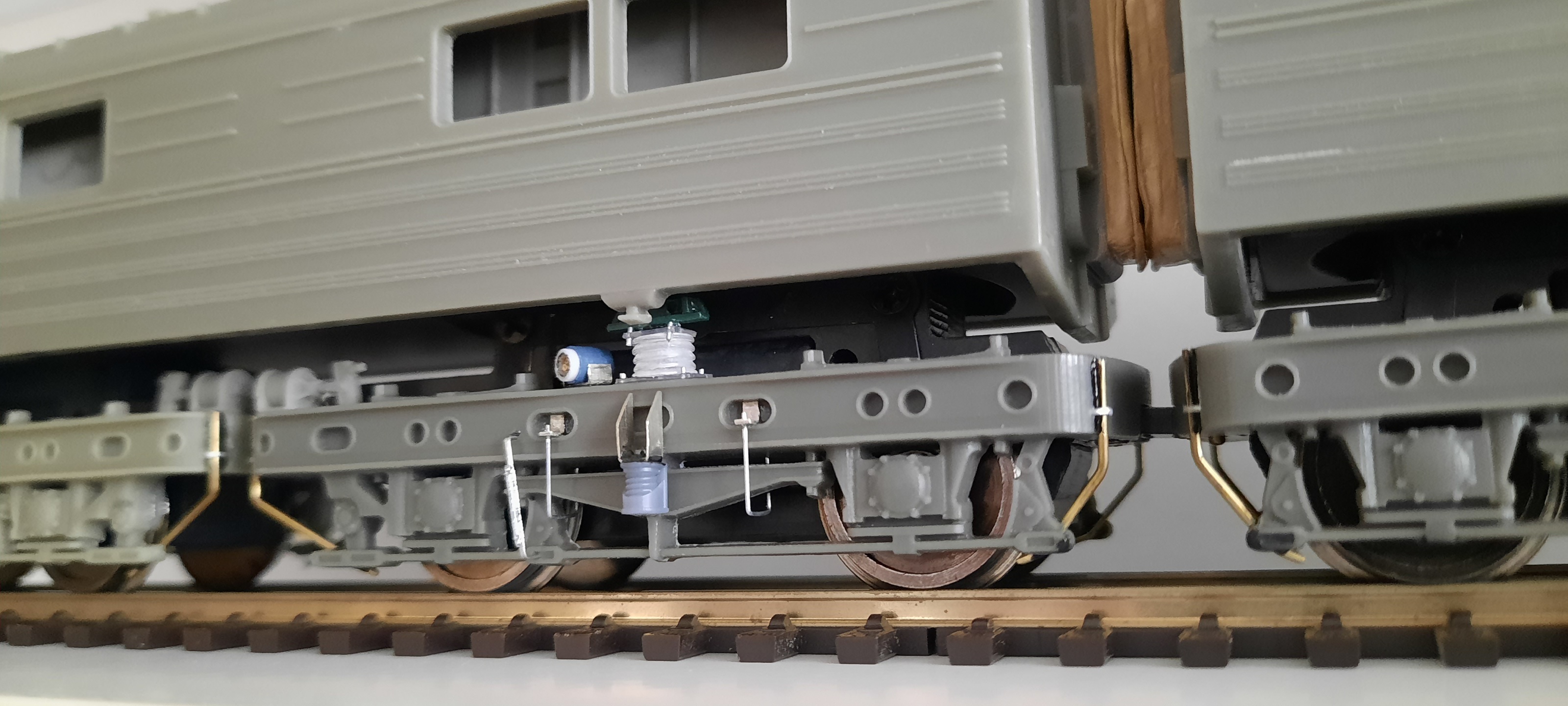

Общий вид ходовой части на модели в сборе.
Has thanked: 532 times
Been thanked: 552 times
18 вересня 2023, 01:37
Впечатляющие дополнения! 8-) такое количество мелюзги и сделал вручную :roll: 8-), тележка эта ВЛ8 и в исходнике очень хорошая, прочная, а с твоим "афтемаркетом" так ваще будет "жир" 8-) ;) :!:.
С проволочными деталями понятно, а вот массивные детали хорошо бы конечно такие детальки делать 3D печатью, нуу, может и до этого дело дойдёт :roll: .
