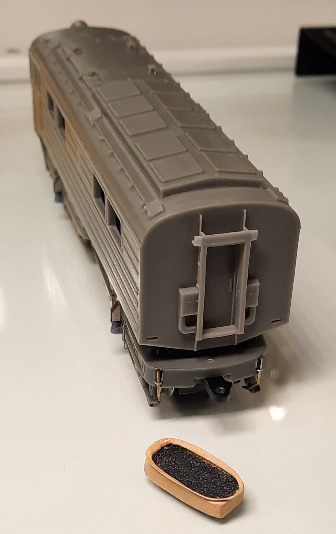

Щось з натхненням моделювати в мене зараз зовсім не лади... Але якісь дрібниці приходять у голову.
Зробив імітації кріплення шлангів подачі піску та штіфт для зчеплення секцій. Конструктивно на моделі знизу просто прикручується штанга з обох сторін, але це незручно, бо весь електровоз у постійному зчепленні. Зараз можна просто "накинути" другу секцію на першу, секції окремі.

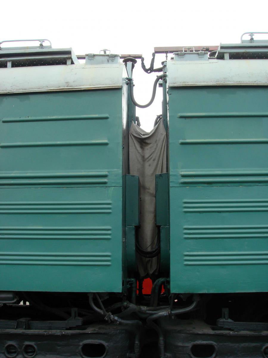

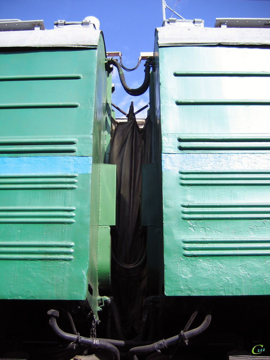

Не дає мені спокою міжсекційний перехід, котрий виконаний дуже оригінально з натягнутого брезенту, замість традиційних гумових балонів...
Востаннє редагувалось 06 вересня 2023, 18:36 користувачем Leonid Popov, всього редагувалось 1 раз.

Leonid Popov писав:
06 вересня 2023, 16:25

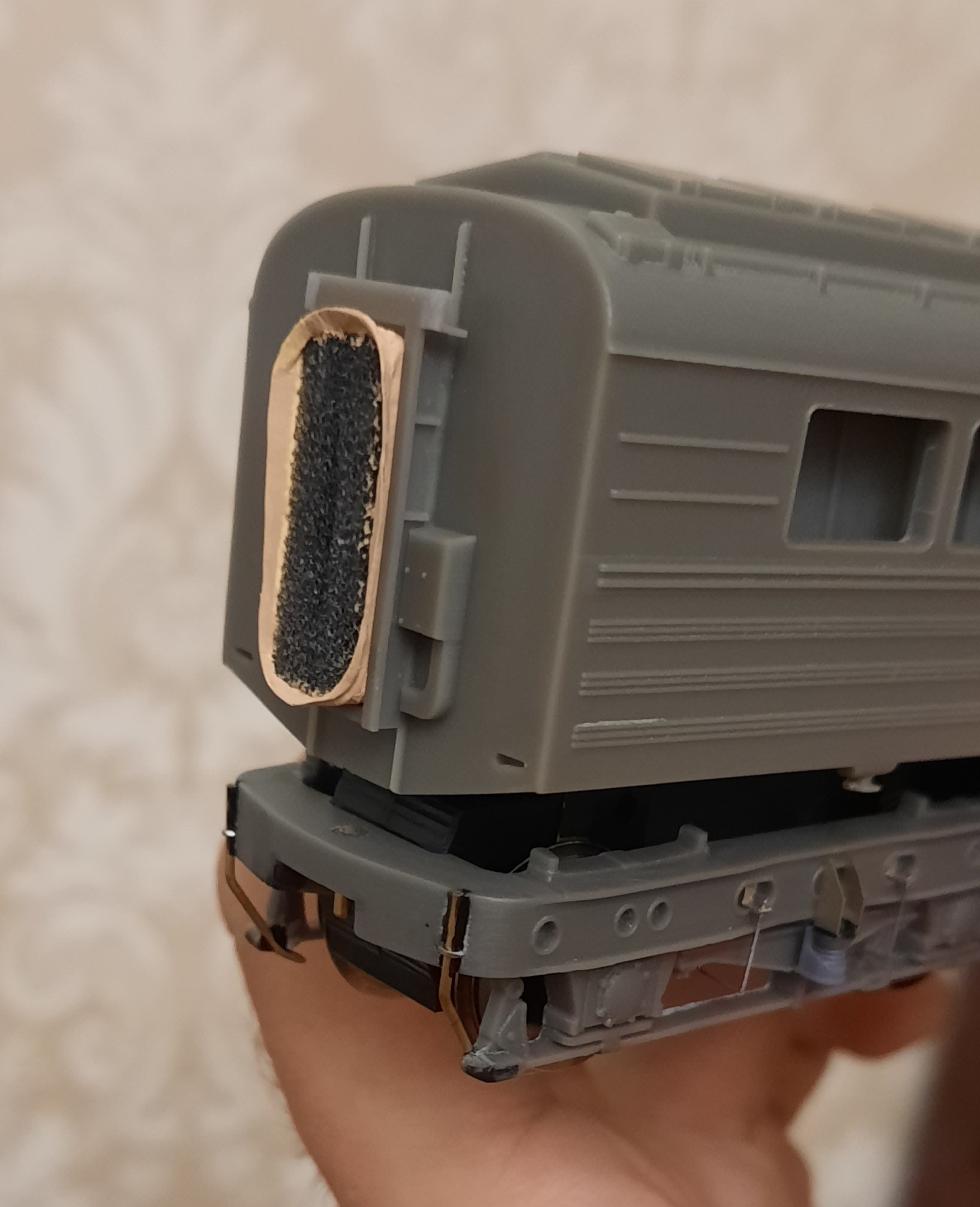

Не дає мені покоя міжсекційний перехід, котрий виконаний дуже оригінально з натягнутого сплошного брезенту, замість традиційних гумових балонів...
Попробуй сантехническую ФУМ-ленту, её вполне клеить и красить можно.
Повідомлень: 1050
Has thanked: 975 times
Been thanked: 1711 times
Уже веду эти эксперименты полным ходом))

Вот такая дребедень получается. Суфле впритык, просвета нет, в кривых по краям сгинается.

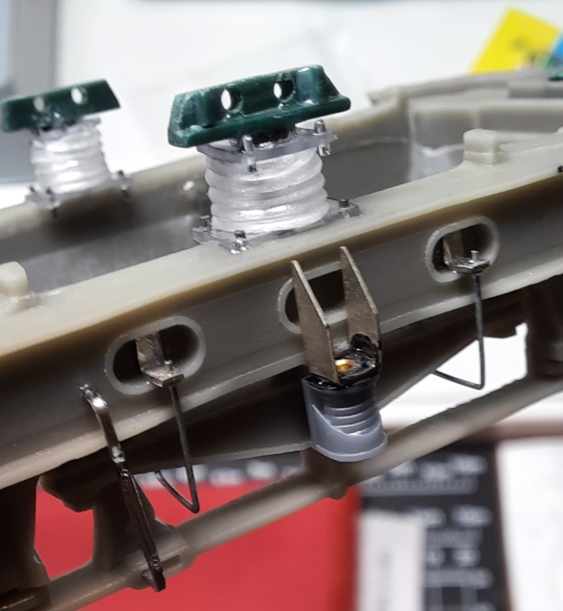

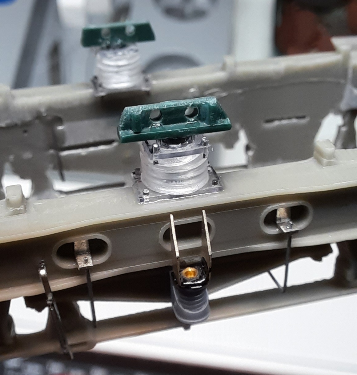

Ще візки доповнив елементами, котрих не було в наборі.

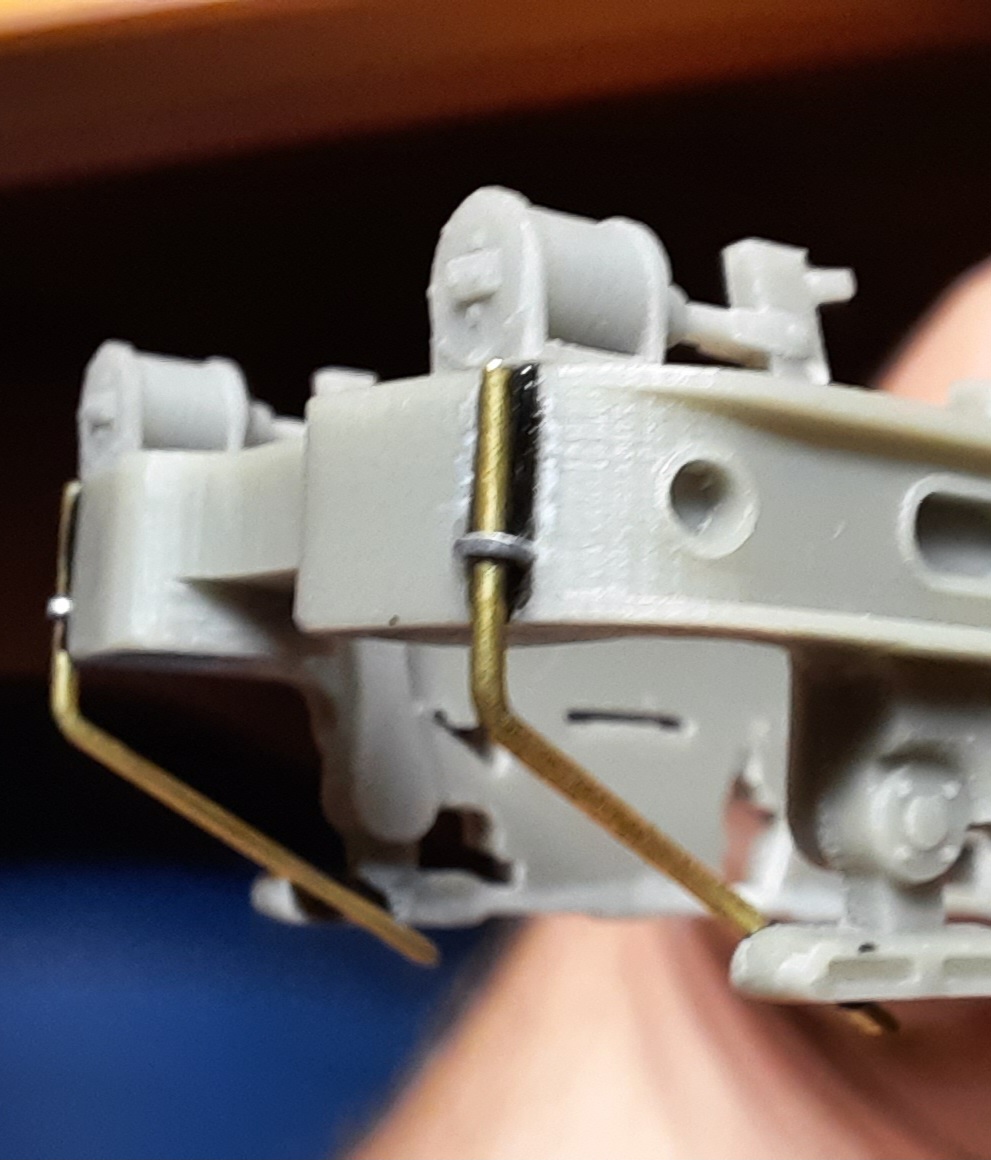

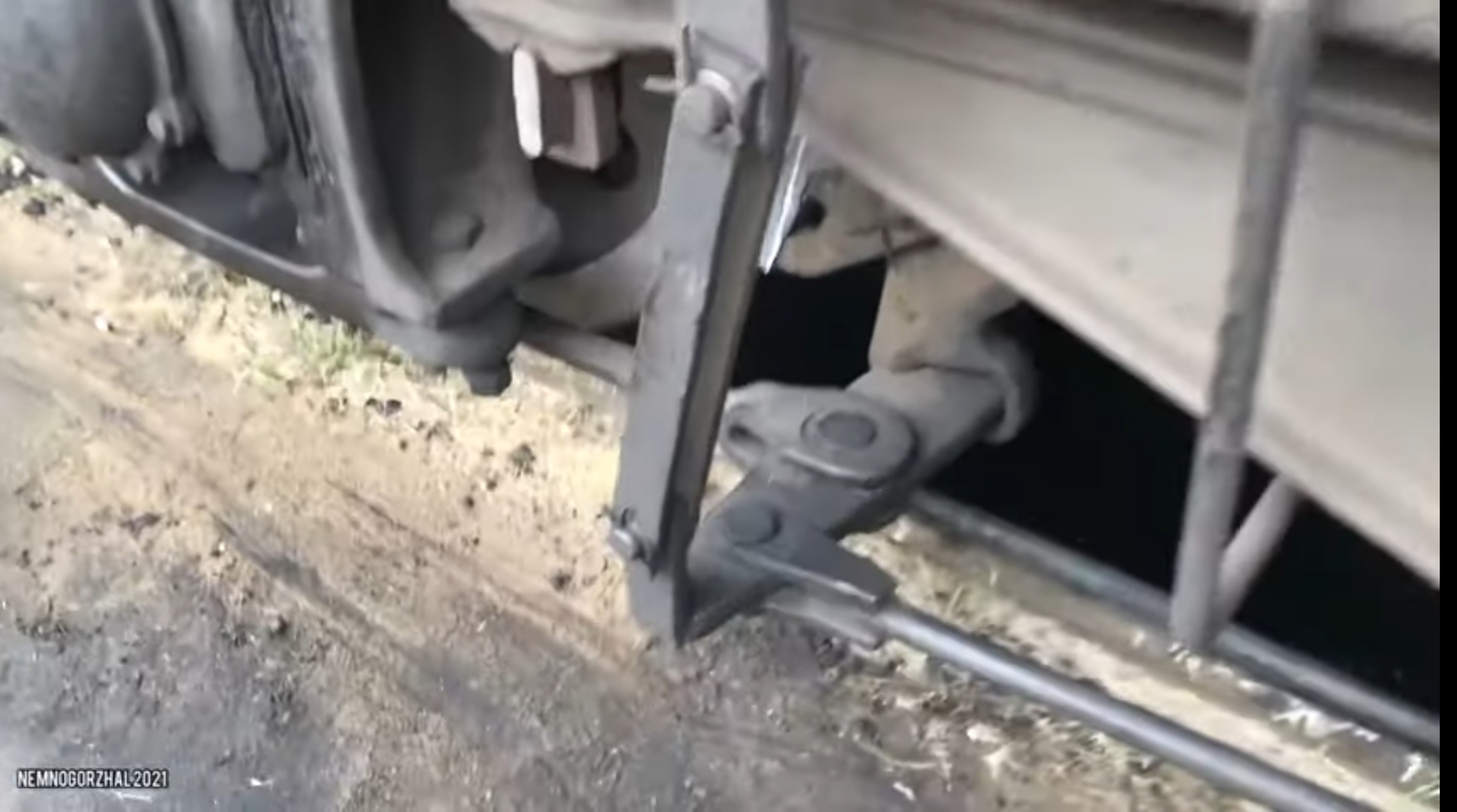

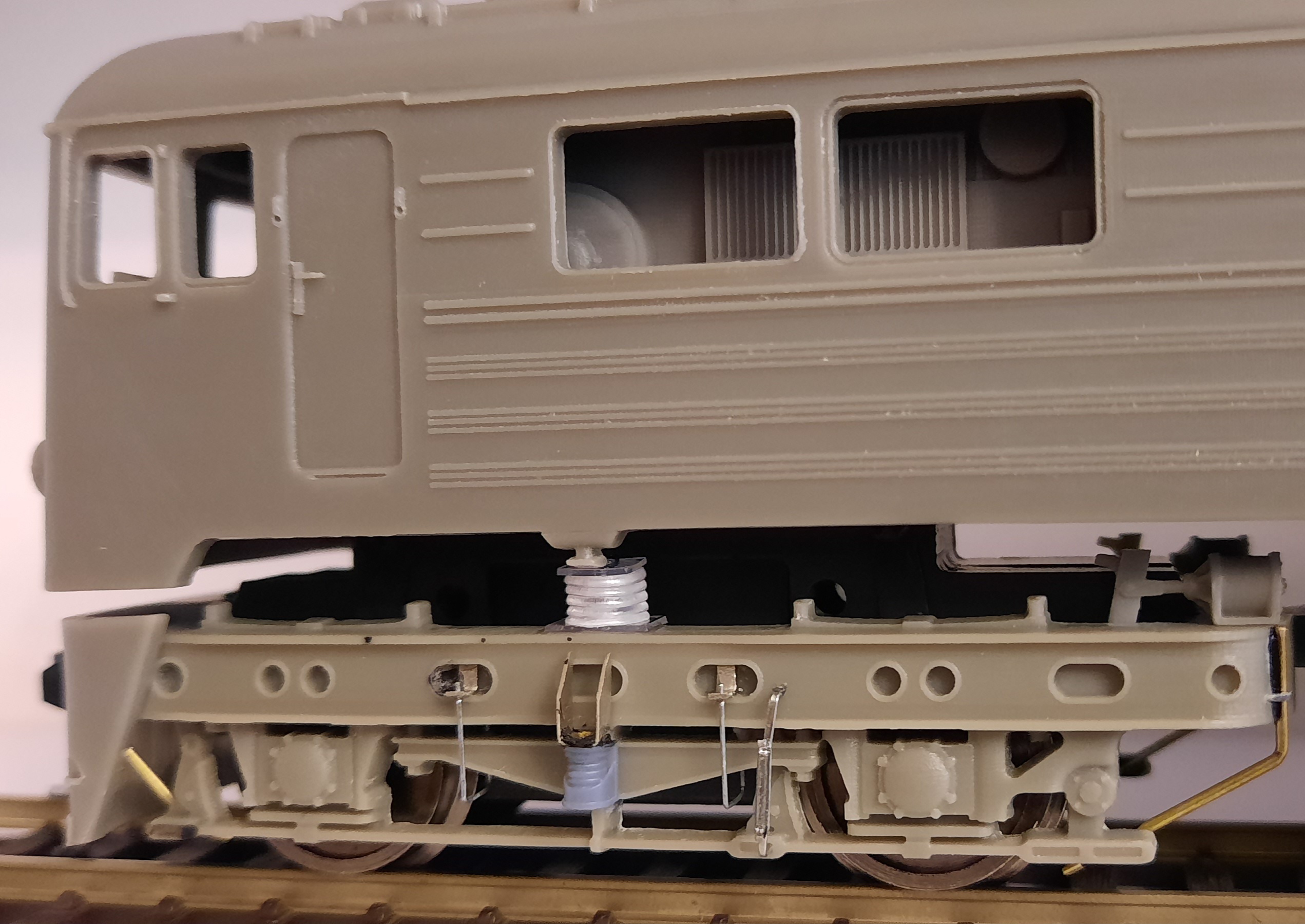

Добавил самопальные тормозные тяги как на прототипах, только в упрощённом виде естественно))

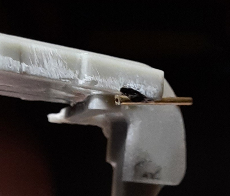

Из подручного шлака и отходов сделал убогие имитации боковых опор кузова на телеги, потому как просвет между тележками и кузовом огромен, надо чем-то заполнять...

Фух... Треба з цією безглуздою ручною працею вже "зав'язувати"... Бо поки напиляв цих імітацій бокових опор кузова, можна було багато корисних речей замість цього зробити... Сподіваюсь, модель буде достойною після цих мук))))

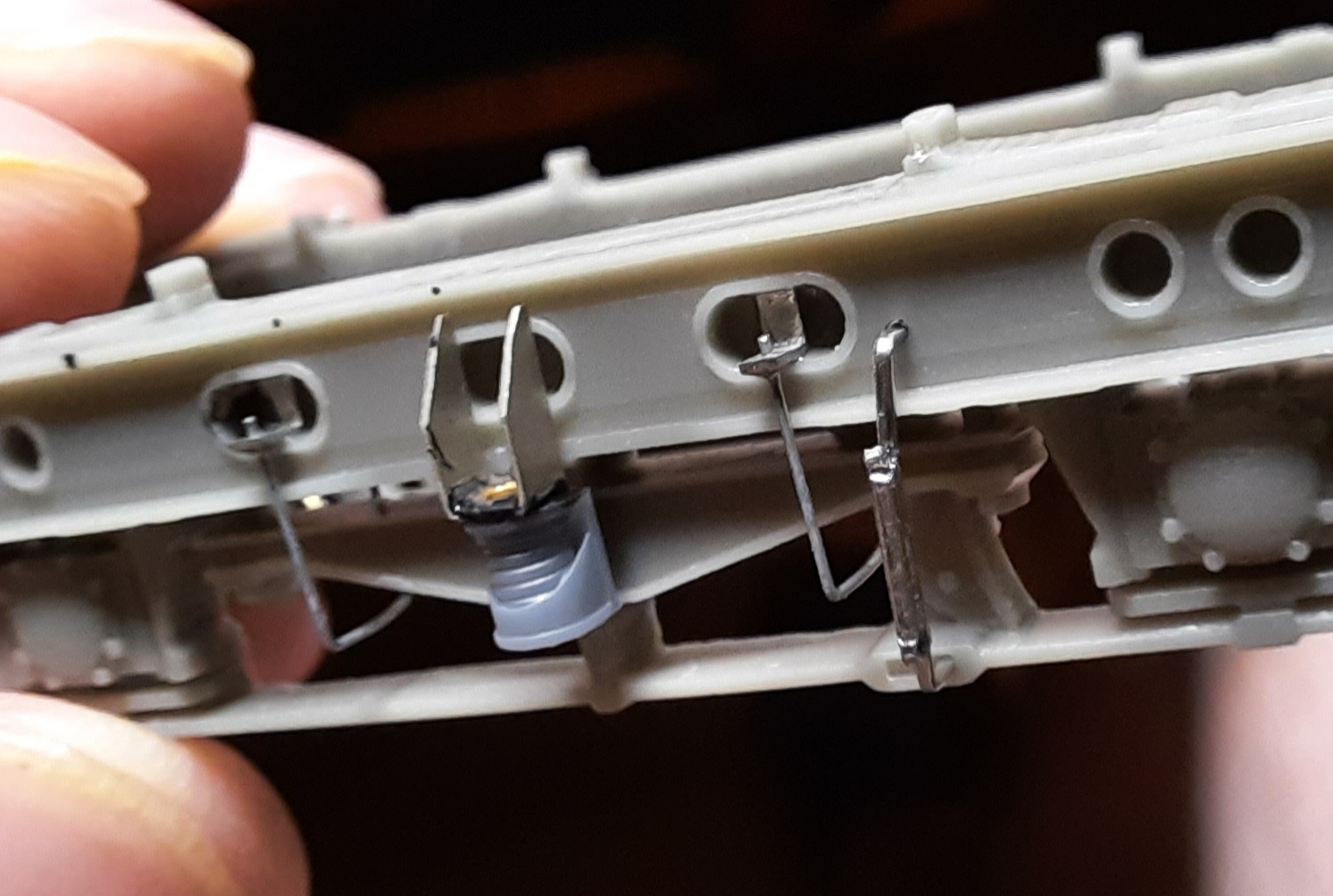

Ще доробив тяги, котрі йдуть до шкворнів. Все, з візками вже досить возитись: наразі всі помітні елементи у спрощеному вигляді присутні.

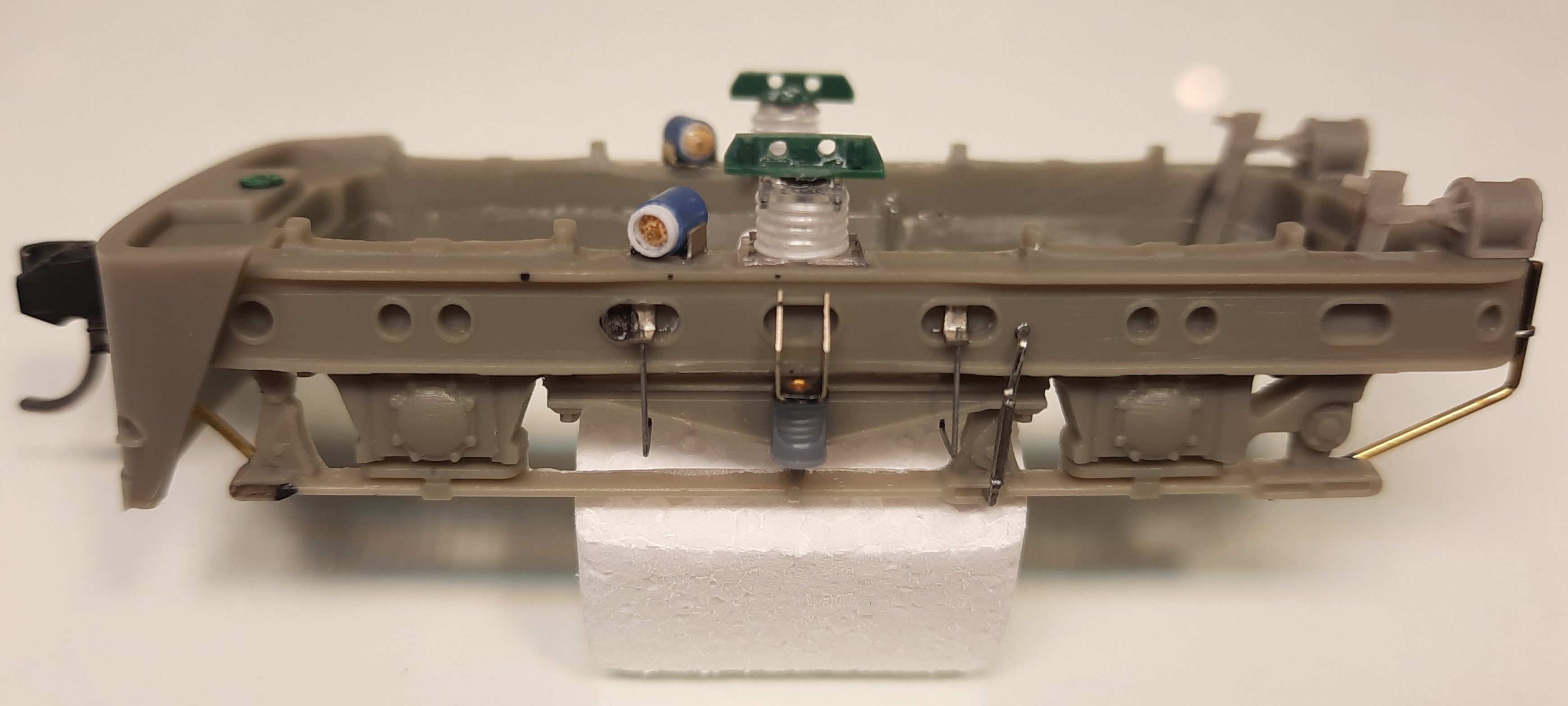

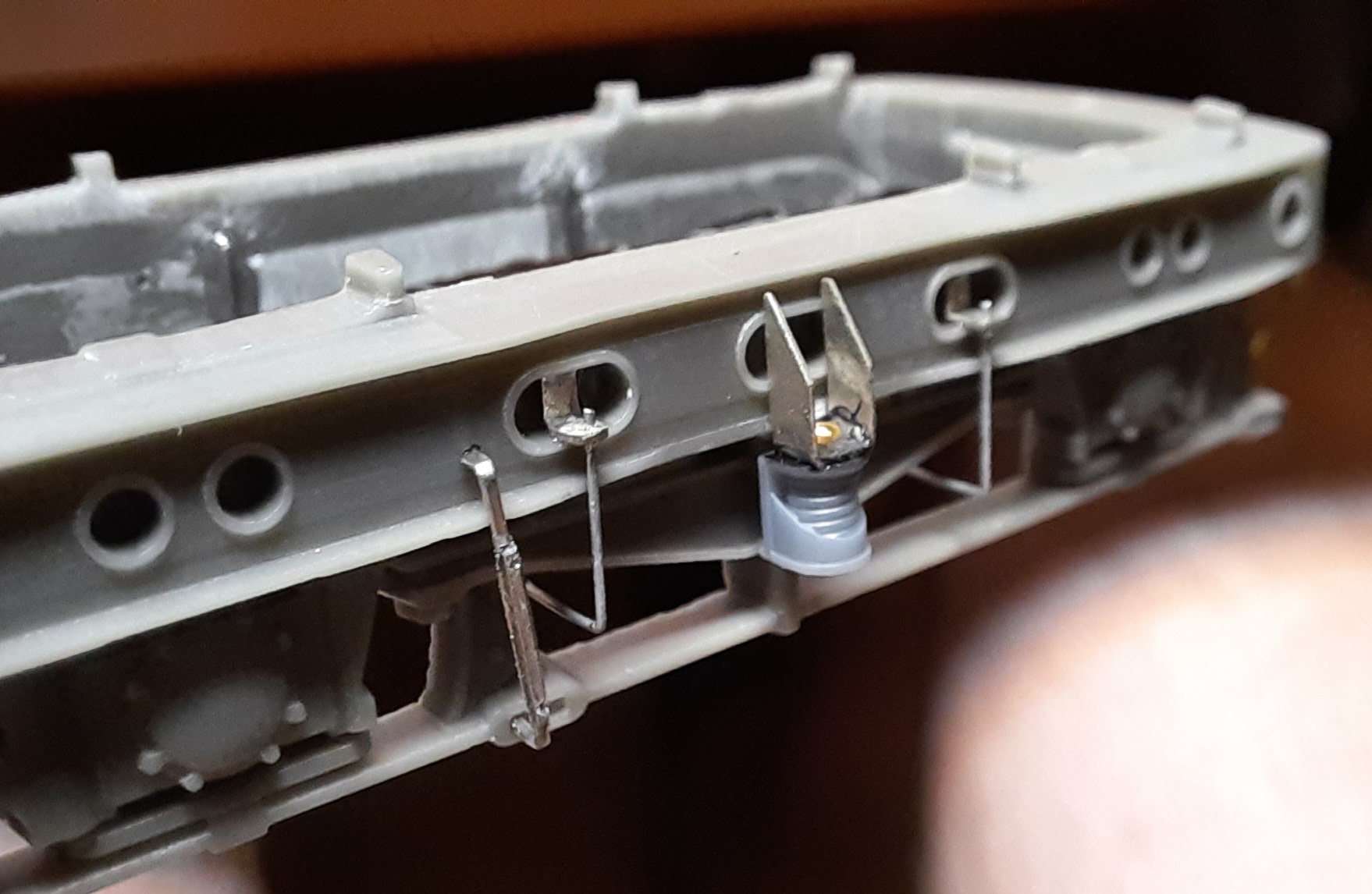

Вид візка з кіта "в базі" і з доповненнями.

Общий вид ходовой части на модели в сборе.
Leonid Popov писав:
18 вересня 2023, 01:37
Впечатляющие дополнения! 8-) такое количество мелюзги и сделал вручную :roll: 8-), тележка эта ВЛ8 и в исходнике очень хорошая, прочная, а с твоим "афтемаркетом" так ваще будет "жир" 8-) ;) :!:.
С проволочными деталями понятно, а вот массивные детали хорошо бы конечно такие детальки делать 3D печатью, нуу, может и до этого дело дойдёт :roll: .
