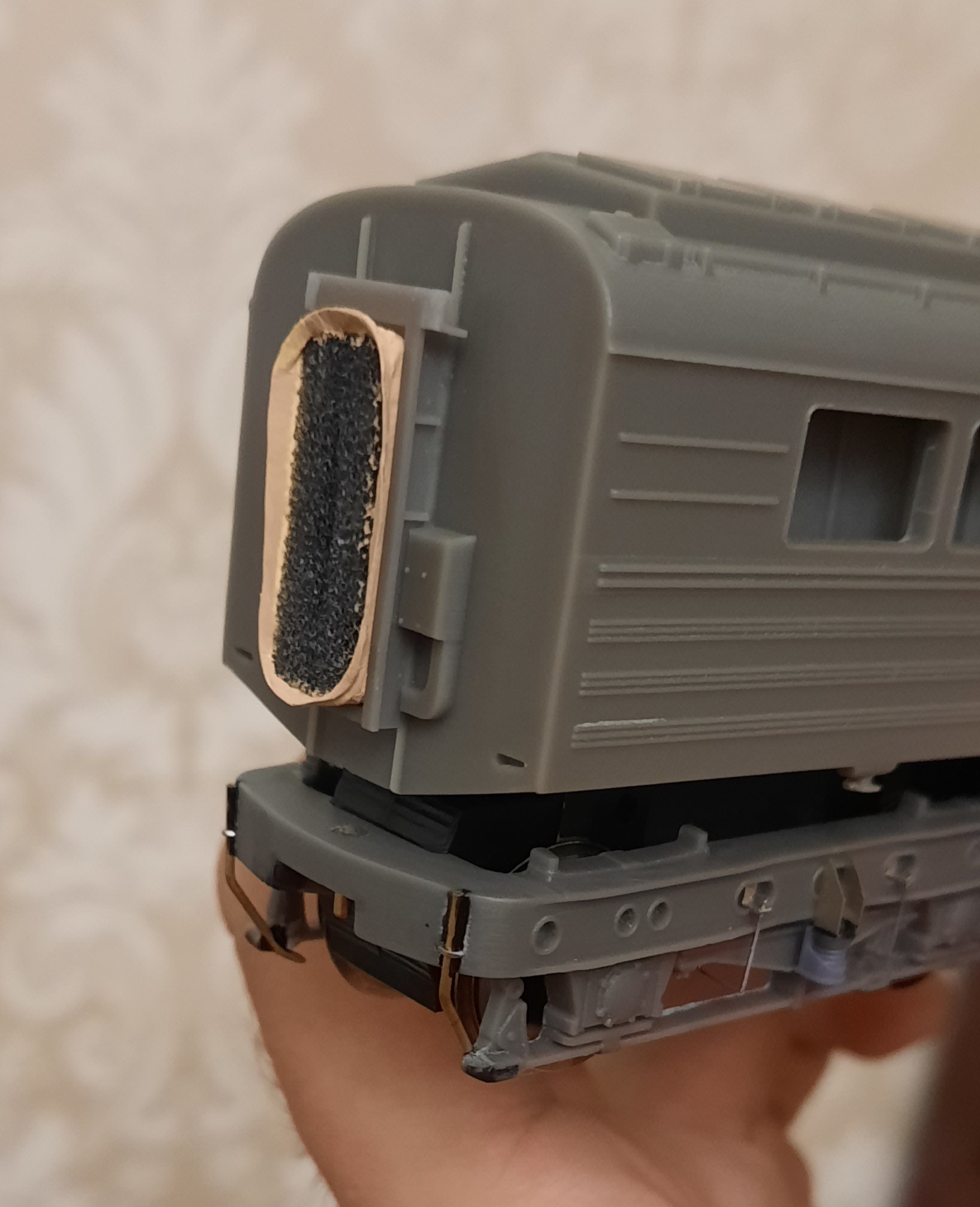

Не дає мені спокою міжсекційний перехід, котрий виконаний дуже оригінально з натягнутого брезенту, замість традиційних гумових балонів...

Повідомлення justin »
Leonid Popov писав:
06 вересня 2023, 16:25
Не дає мені покоя міжсекційний перехід, котрий виконаний дуже оригінально з натягнутого сплошного брезенту, замість традиційних гумових балонів...
Попробуй сантехническую ФУМ-ленту, её вполне клеить и красить можно.
Повідомлень: 1050
Has thanked: 978 times
Been thanked: 1711 times
Уже веду эти эксперименты полным ходом))
Повідомлень: 1050
Вот такая дребедень получается. Суфле впритык, просвета нет, в кривых по краям сгинается.
