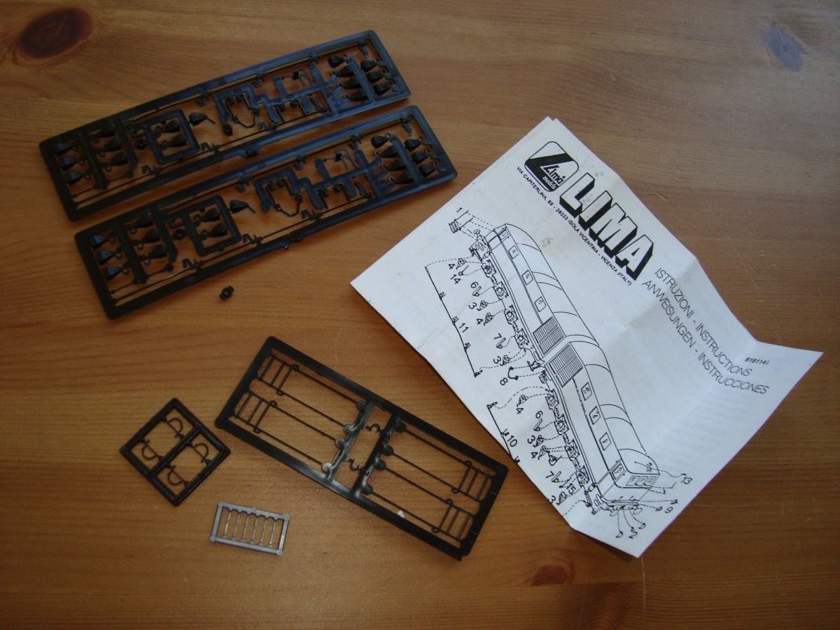

Модель от Новой Лимы,в классической коробке с интструкцией и мешком накладных.

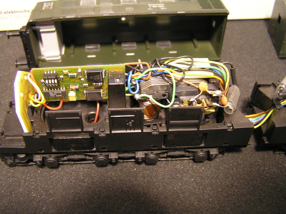

Моя распайка марклиновской схемы.

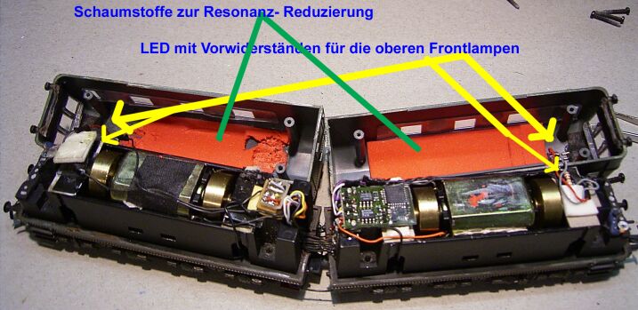

Добавлю пару фоток Marklin 34282 сделанных на скорую руку.
Лок лежит у меня уже давно, ждет реставрации и обновления внутрянки. На некоторых фото видимы потери по навесному.

Игорь,спасибо за обзор Марклина!Колокольчик на борту вообще порвал. :o Какой колоритный
элемент.Кузов металл?Двигатели какие то стремные. :? Перепил на постоянку возможен?

Stinky писав:Игорь,спасибо за обзор Марклина!Колокольчик на борту вообще порвал. :o Какой колоритный
Да не за что. Это даже не обзор, а так, пару фото на скорую руку без штатива и нормального света :oops:
Да, все металл, вес модели 950 грамм. Двигатели "классическая переменка". Есть у меня Marklin-овские "комплекты переоборудования двигателей" на пятиполюсную постоянку но в данном конкретном случаи лок останется "в оригинале".
Возможность перепила на "две рельсы" есть, но повторюсь, не в этом конкретном случаи.
