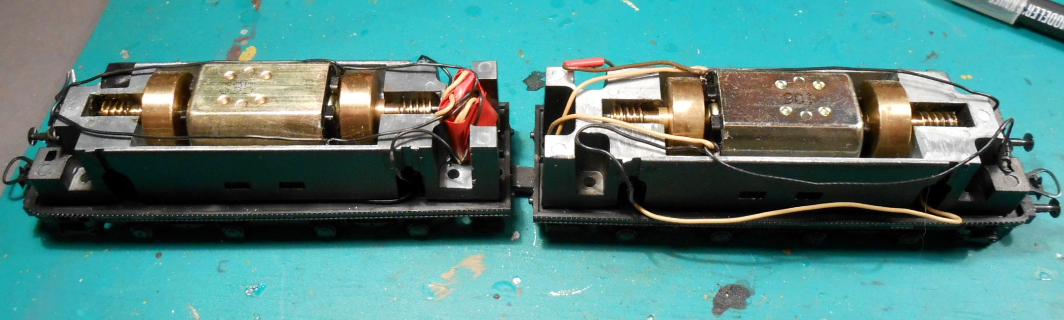

К сожалению,как оказалось при распаковке,лок был заточен под систему Марклин. :cry:
То есть перепайка проводов,выброс из кузова Марклиновских приблуд меня не пугала.
Пугали закороченные колеса.Такого от Лимы я никак не ожидал.Но тем не менее при разборе
выявились следующие плюшки:
1.обе секции очень тяжелые,внутри богато налили свинца.
2.Обе секции оказались моторные,двиги с двумя махами каждый.
3.Токосьем был в одной секции,на вторую передавалось по проводам межсекционным.
(хотя на второй голове токосьем стоял,но был не запитан вообще. :? )
Моя распайка марклиновской схемы.
4.Освещение ламповое,в направлении движения.
5.Колеса латунные большого диаметра.Две колпары обрезинены.
6.Внутри изза свинца абсолютно нет интерьера,даже кабин.

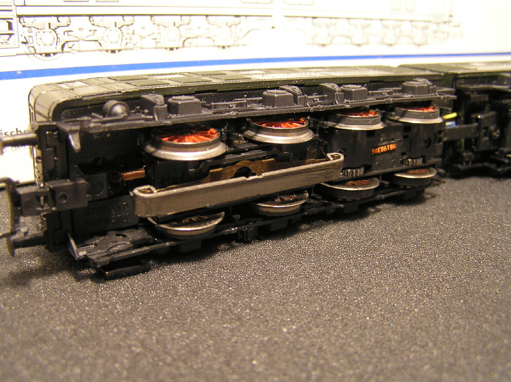

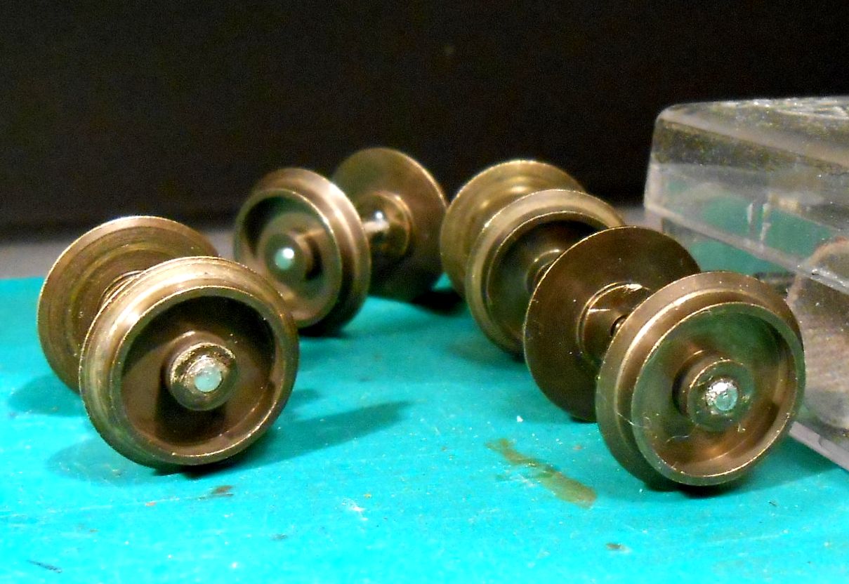

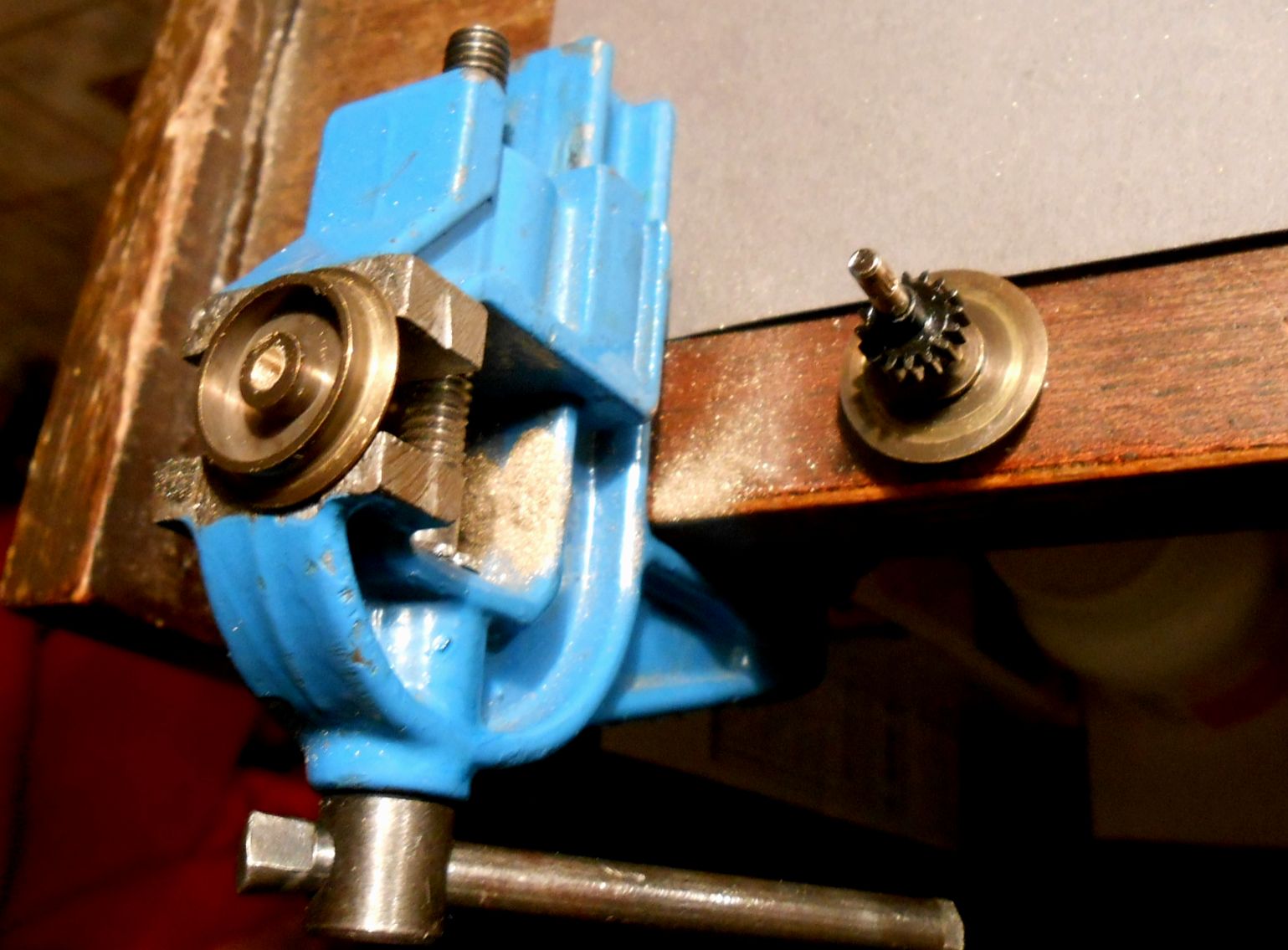

Колесную проблему пришлось решать выпрессовкой диска и расточкой.
На скотче
На скотче
На изоленте
На изоленте
Расточка на пару микрон.Изоляция скотчем или изолентой(по вкусу). :mrgreen: С дальнейшей
фиксацией суперклеем,конечно. :roll:
Потом сборка и тест драйв ходовки.

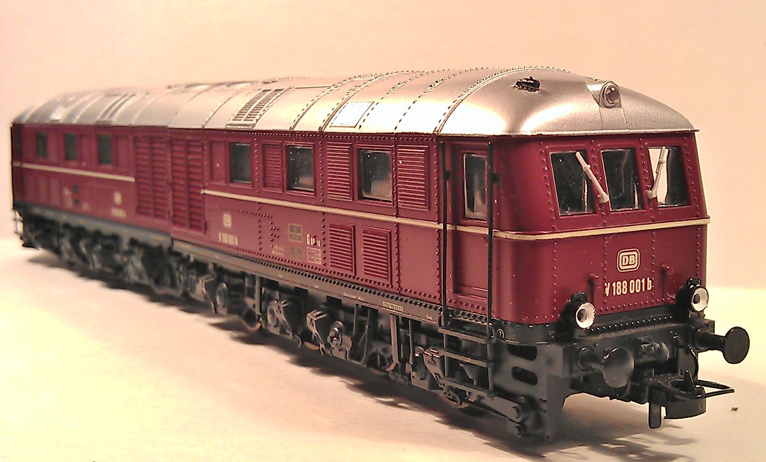

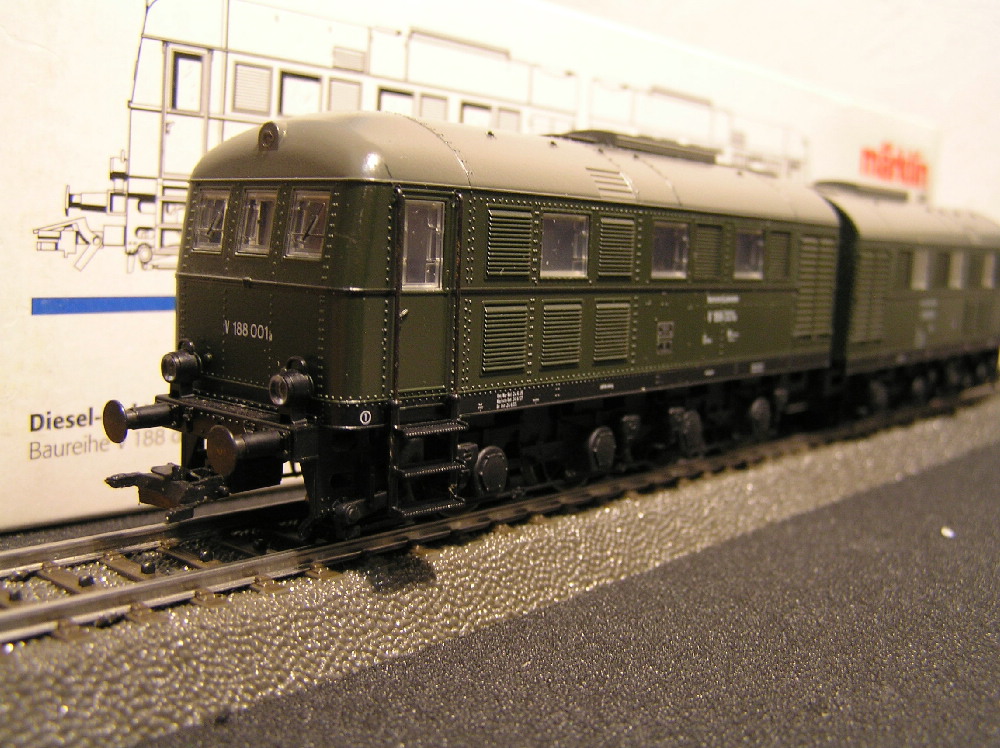

Дальше было трехчасовое облагораживание накладными деталями.К слову пластик
накладных не клеится дихлоретановыми клеями,только суперклеем.Посадочные места
тоже не совсем дружат с деталями.В целом все установил и получился вот такой красавец.
Боковины очень детализированы
В дальнейшем сниму видео его в эксплуатации с грузовыми вагонами. :roll: Как прототип.

Отличный локомотив! Видео смотрел с удовольствием. С не меньшим удовольствием слушал. Звук двигателя внушает уважение и придаёт уверенности. Очень хорошее пополнение в депо. Поздравляю!
Накладные, если не реагируют на дихлорэтан, значит из АВС пластика и это хорошо, потому, что не такие хрупкие, как из полистирола.

Интересный экземпляр. Каких это годов прототип? что корпус собран весь на заклёпках.
Двигло конечно "мегаваттное" , ещё и два, LIMA молодцы, есть место внутри - на тебе мегадвижок, чего мелочится, не то что старое пико, всё пустое внутри и с обманками-пустыми тележками.
С изолентой в колёсах Я как-то сомневаюсь, мягкая она, если ещё вручную растачивать, так восьмёрки и девятки думаю что появятся обязательно :geek: .
Если расширять отверстие надо бы на станке сверлить, поточнее будет, ну и втулки думаю нужно ответственней изготавливать.

Да,растачивал вручную.Есть конечно неточности бурения,но лок бегает нормально.А это главное. :roll:

У меня 2 таких. В обоих по 1 мотору. Оба DC ток. Вторая секция с балластом идет. Учитывая возраст модели возможно кто то из двух собрал 1 двухмоторный. Еще V188 делает TRIX.

Ну не знаю. :? Как пишут на этом сайте
http://www.bahnwahn.de/limadb288/Modell ... ichte.html
В 1993году Лима выпускала данный лок с двумя двигателями.Возможно не долго. :?
Также в сети неоднократно натыкался на фото нутрянок с двумя двигателями.
Также в межсекционном продумана укладка проводов на вторую секцию.В моем локе
провода шли на второй двигатель,при этом родные токосьемные ламели колес были
не запитаны.Вообще.

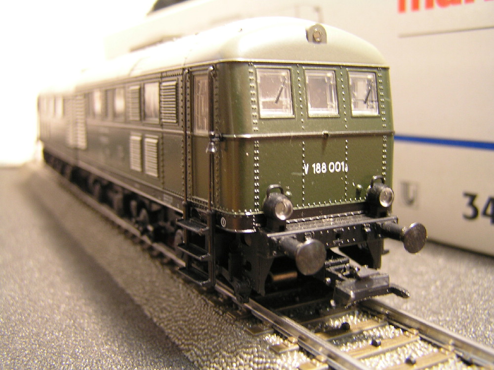

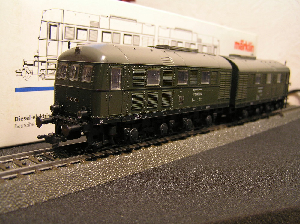

Добавлю пару фоток Marklin 34282 сделанных на скорую руку.
Лок лежит у меня уже давно, ждет реставрации и обновления внутрянки. На некоторых фото видимы потери по навесному.

Игорь,спасибо за обзор Марклина!Колокольчик на борту вообще порвал. :o Какой колоритный
элемент.Кузов металл?Двигатели какие то стремные. :? Перепил на постоянку возможен?
Повідомлень: 1815
Has thanked: 249 times
Been thanked: 996 times
Re: Обзор LIMA V188
Stinky писав:Игорь,спасибо за обзор Марклина!Колокольчик на борту вообще порвал. :o Какой колоритный
Да не за что. Это даже не обзор, а так, пару фото на скорую руку без штатива и нормального света :oops:
Да, все металл, вес модели 950 грамм. Двигатели "классическая переменка". Есть у меня Marklin-овские "комплекты переоборудования двигателей" на пятиполюсную постоянку но в данном конкретном случаи лок останется "в оригинале".
Возможность перепила на "две рельсы" есть, но повторюсь, не в этом конкретном случаи.

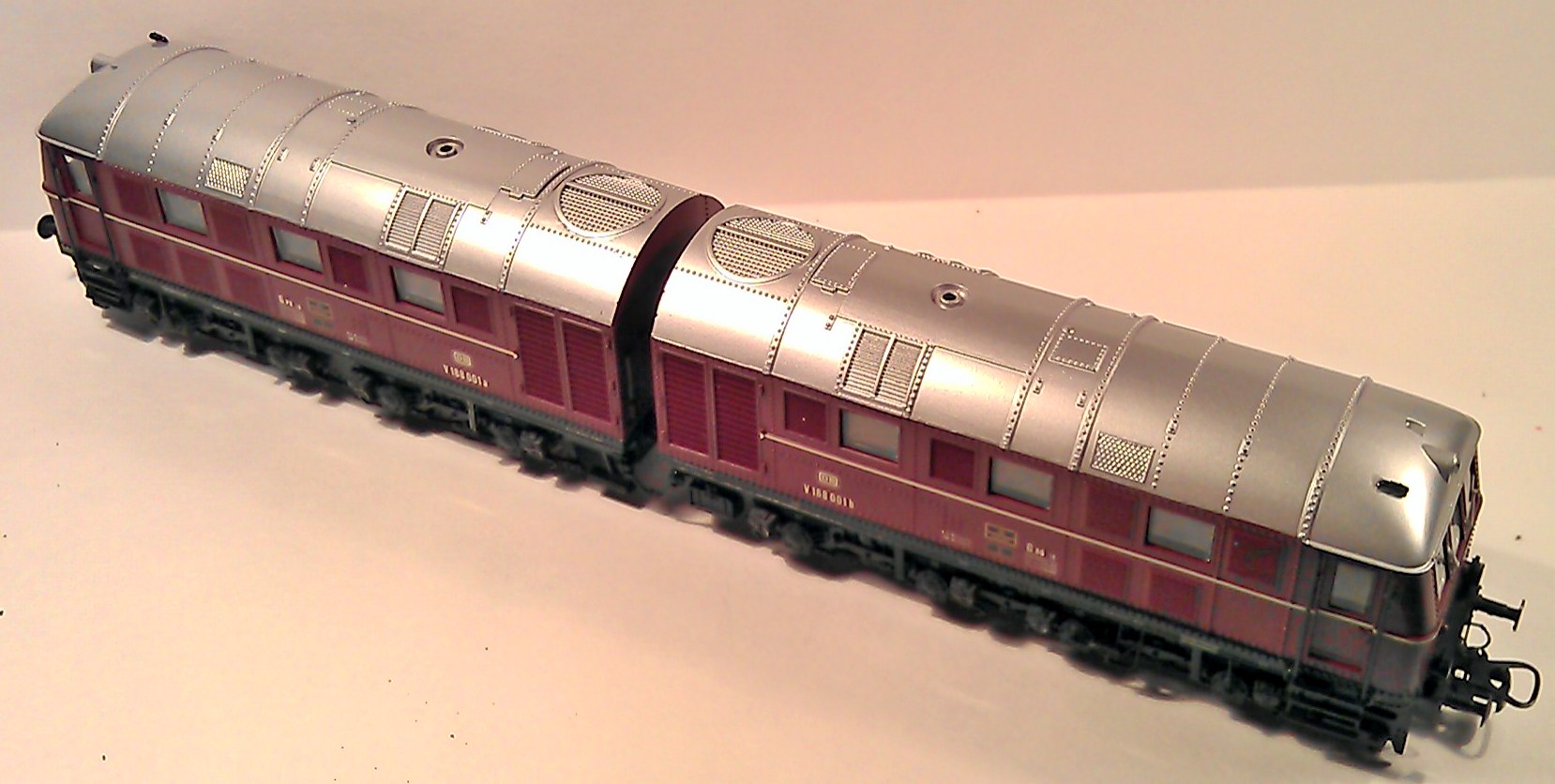

OldVik
Повідомлень: 251
Имя: Виктор
Звідки: Одесса
Re: Обзор LIMA V188
Повідомлення OldVik »
Достал свои 188е на предмет проверки наличия второго двигателя. Оба одномоторные. Собственно потому два и купил. Один есть мысль одвухмоторить, второй сделать статическим в предсмертном, заброшенном варианте. На второй секции все колпары без шестеренок. Номера моделей видно на коробках.
