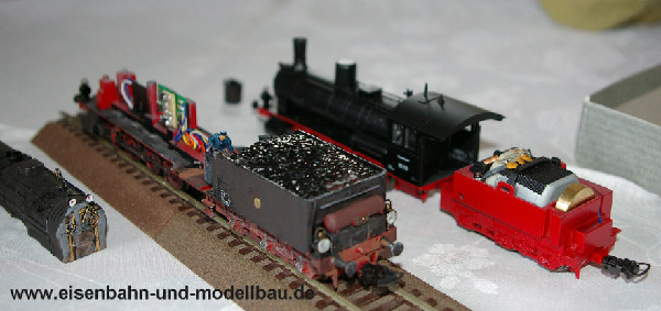

Всем привет.
В этой теме толкну речь о банальном Пиковском паровозике,который часто
пакуют в стартовики.Мне он очень нравился и всегда хотел в коллекцию.
В частности для работы со строительным поездом ГДР на макете.Один
камрад любезно предоставил мне возможность овладеть данным экземпляром.
Правда он был в противно зеленушной ливрее. :evil:
Модель выглядит бедно,в прочем также как и прототип.
Радует факт что Пико сделала множество деталей в металле.В частности
рама паровоза и практически весь тендер.Также в голове много места
для всех цифровых приблуд(декодер,динамик,димогенератор).
Двигатель тоже крупный с маховиком большого диаметра.
В моем локе была стандартная платка с заглушкой.
Для практикующих напишу несколько ахтунгов.Сам локомотив довольно мощный,
свет на лампах в сторону движения.Но есть конструктивный недостаток.Двигатель
крепится в седле довольно чахлой пластиковой защелкой изза чего он слегка
люфтует.Соответственно в поездной работе червяк вала двигателя постепенно
сьедает шестерню в первой передаче.Тревожный сигнал это щелчки и подрагивания.
В моем хоть уже был явный износ и червяк даже выходил из зацепления,но оставшиеся
зубы шестерни еще были живы.Решил проблему посадкой двигателя под углом и прижал
его сверху.
Второй ахтунг это сцепка между локом и тендером.В теле которой проложены провода.
Ее сделали полой и тонкой.Достаточно поднять лок только за саму голову и тендер
тутже сломает ее своим весом.
Для своих целей я перекрасил его в ГДРовский вариант.Номер тоже соответствует.
Все было разобрано на молекулы,распаяно,перекрашено.Собрал и нанес декали.
Самое сложное это мелкий номер поциферно. :evil: Все краски автоэмаль.
Слегка повозюкал кистью котел в будке и покрасил саму будку коричневым.Хоть
этого и не видно практически,но от сознания того что оно есть приятно. :roll:
Это конечно не работа,так перекур(с).Результат представляю на фото.

Сегодня после работы потестировал немного 55й.Лок практически абсолютно
безшумный,всепроходный(проходит R1 и корявости),на стрелках и прочих грязных
местах не залипает.Достаточно мощный,волочил 5-6 длинных 4х осных пасс вагона.
В кривых и на уклонах не буксовал.Я им чрезвычайно доволен.Из недостатков родное
освещение на лампах слишком тусклое.Потом перепаяю. 8-)
Вот на видео тест,а также родной строительный поезд,для которого я его мастерил. :roll:
