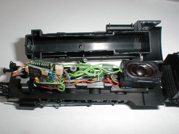

В моем локе была стандартная платка с заглушкой.

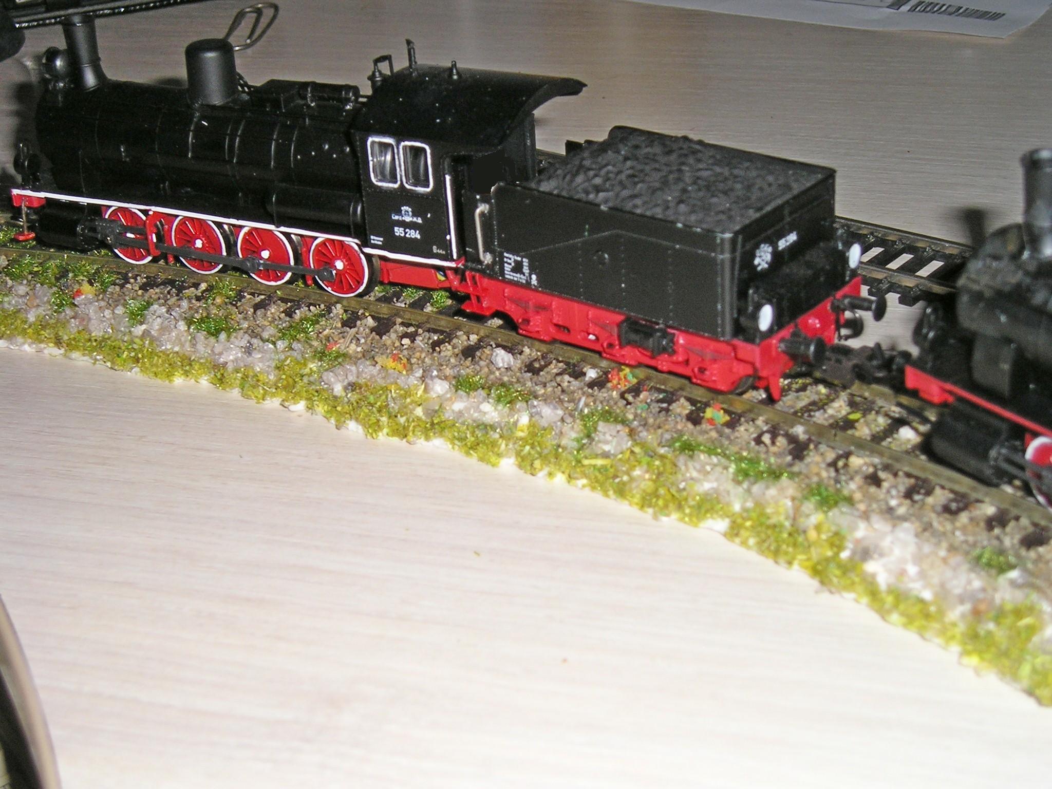

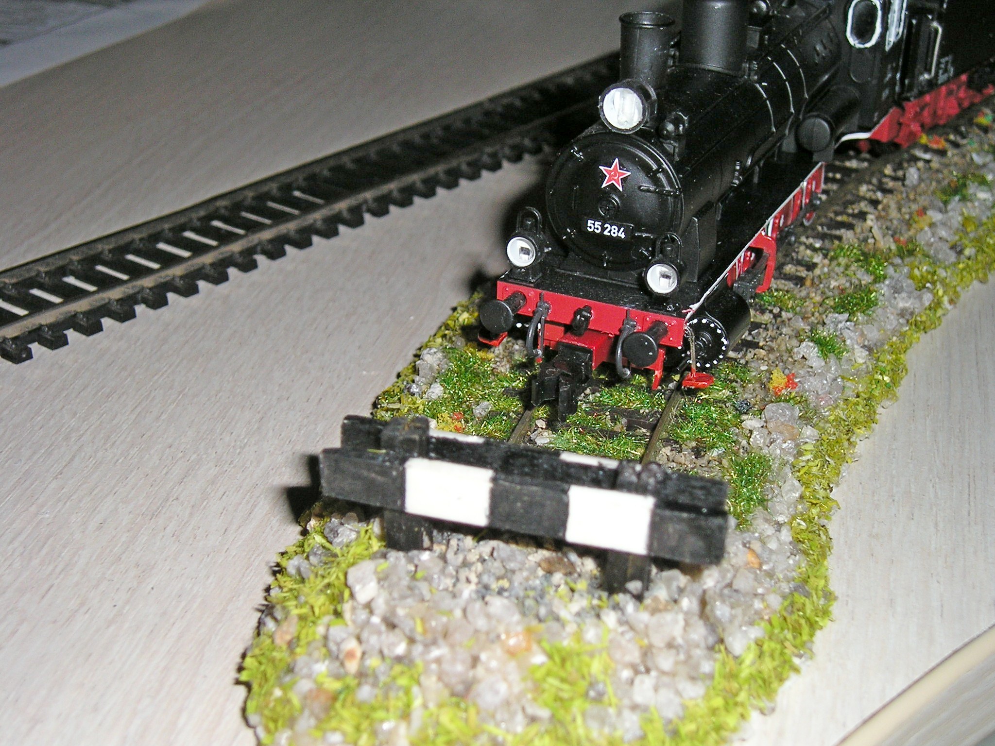

Для своих целей я перекрасил его в ГДРовский вариант.Номер тоже соответствует.
Все было разобрано на молекулы,распаяно,перекрашено.Собрал и нанес декали.
Самое сложное это мелкий номер поциферно. :evil: Все краски автоэмаль.
Слегка повозюкал кистью котел в будке и покрасил саму будку коричневым.Хоть
этого и не видно практически,но от сознания того что оно есть приятно. :roll:
Это конечно не работа,так перекур(с).Результат представляю на фото.

Хороший лок вышел. Очень интересно мнение самого Стинки о краске :? Как она ( автоэмаль ) годится для наших дел, чи што :?: :lol:

Хороший перекрас получился!
Спасибо за совет с мотором - не знал

Олег писав: Очень интересно мнение самого Стинки о краске :? Как она ( автоэмаль ) годится для наших дел, чи што :?: :lol:
Я считаю что автоэмаль годится.Особенно для дутья с аэра.Баллон слишком сильно все заливает.
А аэром можно достичь хорошего результата.Другое дело что не каждая краска в баллоне гут
качества. :?
И да,углем присыплю кучку в тендере в дальнейшем.Как же без этого. 8-)

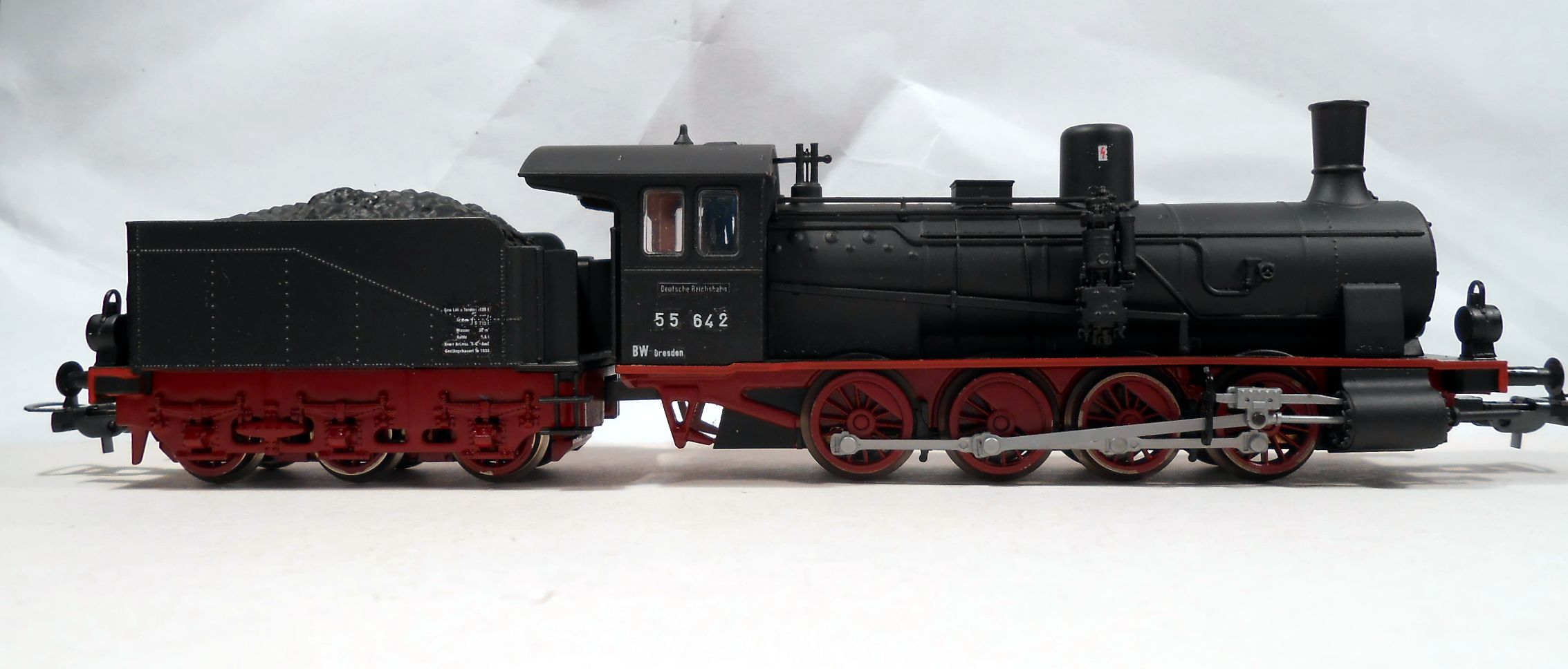

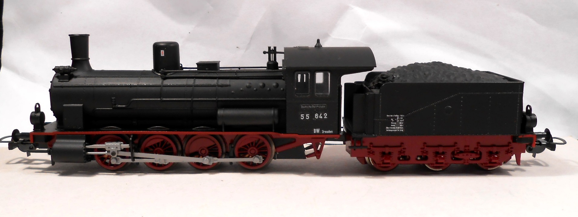

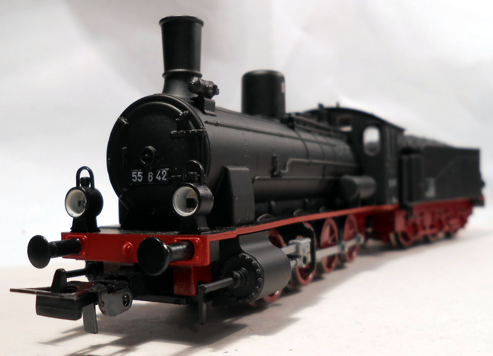

Сам паровоз говно полное -пластик хрупкий но я с одним поигрался и вот что вышло

stiz-ganz писав:Сам паровоз говно полное -пластик хрупкий но я с одним поигрался и вот что вышло
В каком месте у него пластик хрупкий? 8-) Там пластика пару деталей всего.
А по консервии скажу я не слышал что данный тип 55го был в совке. :roll:

Повідомлення stiz-ganz »
Кулисы пластиковые хрупкие очень, и соединение тендер-паровоз пластмасса на всех моделях что попадалась у всех сломана, я этот собар из 2.5 паровозов решил просто сделать из него типа советский- лучше вид принял чем просто в оригинальном пиковском без всяких накладных и прочего
