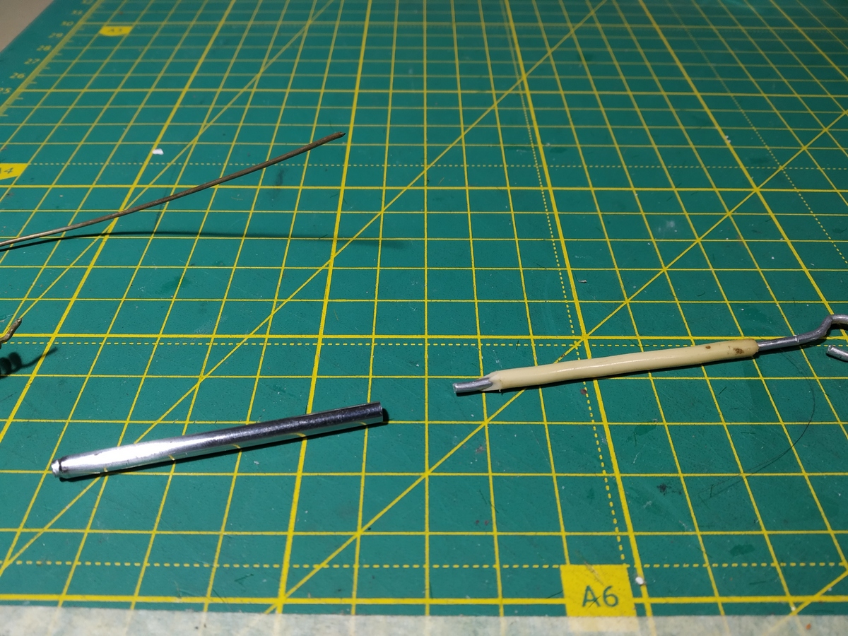

С паровозом ничего не делал, но намедни его ходовка послужила стендом для проверки одной, неведомой мне доселе, технологии.
А всего-то и попался в руки саморез, нарушивший душевное спокойствие... :roll:
Можно было попробовать сделать червяк из этого самореза, но это слишком просто и поэтому неинтересно...
Латунная проволока 1,0.
Трубка диам. 3,5 мм от телескопической антенны.
Втулка в трубку из изоляции, снятой с провода диаметром 1,8 мм.
Изделие.
Тест.

Интересное решение. :? Даешь испытания ходовки со всеми колесами :roll:

Неожиданное решение :shock:
