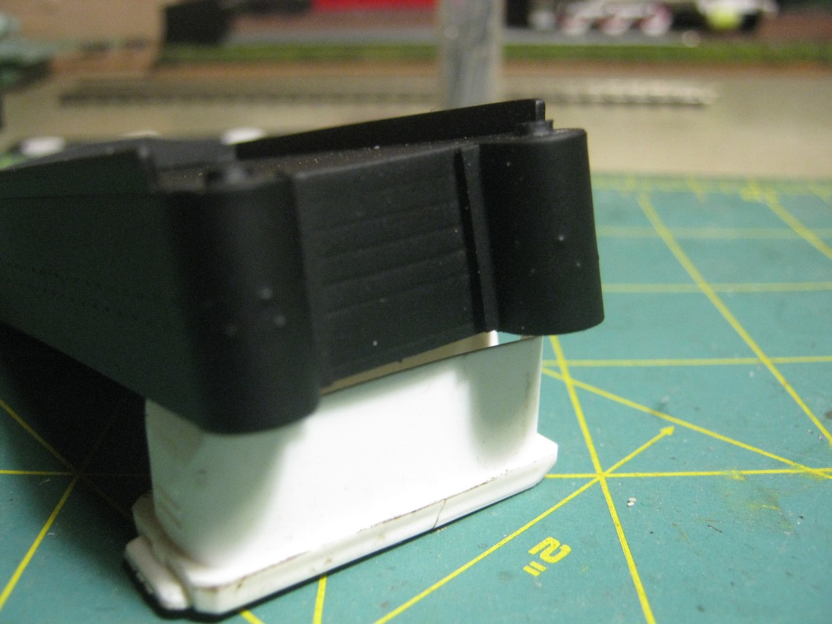

Суперклеем не закреплял, но рисковать не стал. Вот такое решение.
Рама тендера.
Всё вместе.
Осталось засыпать уголь и хочу сделать контрбудку. Нашёл у американцев вариант подобного тендера с контрбудкой и даже буферный брус красный. Есть нечто родное...

Хех!С фирменной ржавинкой тендер смотрится даже лучше промышленного. :!:
По конструктиву с контрбудкой мне что то неоч.Хотя это на любителя. :roll:

Stinky писав:...с контрбудкой мне что то неоч.
Денис, я изучил массу фотографий. Тендер в чистом виде встречается только на моделях, а практически на всех прототипах на тендере имеется хоть какая-то доморощенная надстройка, если не контрбудка, то как минимум борта досками наращивали.
Кроме того, на месте назначения этот паровоз уже ожидает похожий Consolidation, отличающийся лишь колёсной формулой и имеющий точно такой-же тендер , как и Ten-Wheeler.
Понятна политика фирмы Frateshi, выпускающей два разных локомотива с одинаковыми тендерами, но в данном случае считаю возможным и нужным внести некоторое разнообразие. Из этих-же соображений с удовольствием подкатил любимые мною тележки Даймонда, которые тоже имеются на фотографиях прототипов. Зачем заказчику два одинаковых тендера?.. :roll:
И вообще Ten-Wheeler не имя конкретного локомотива, а название типа паровозов с колесной формулой 4-6-0 ( 2-3-0 по нашему). Первые образцы были разработаны в 1840-х, всего выпущено более 16000, сняты с эксплуатации после Второй Мировой. У американцев этот паровоз в статусе легенды и сохраняют они их десятками, не как у нас один ИС на весь уже тоже бывший СНГ...
