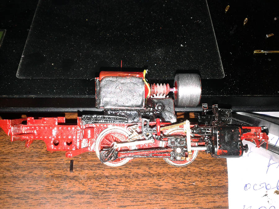

Чет о на форуме затихло все, добавлю фото сделанного кулисного с одной стороны.

Из чего и как мудрил ПРМ ? На вид вроде ниче так, только покраска

Все метал. Кроме бугунков. Начисто еще не красил. Забыл еще качалки из пластика (полистирол).
Сегодня вечером все подкрасил и обкатал, плюс установил тормоза.
Однако и не без минусов. Заметил на одном из колес дихфект.
Немного смещен центр, накидывает в общем. Разбирать уже желания нету.
Раньше не замечал тк. смотря когда ставиш, раз поставиш ровно, колеса провернул и уже стоит на трех. Зазор примерно 0,5 мм. Думал как вариант попробовать вычислить где накидывает и сточить, но тогда оно будет в воздухе. Придется и второе обтачивать.
Или оставить как есть. Пусть уже виляет попкой?
