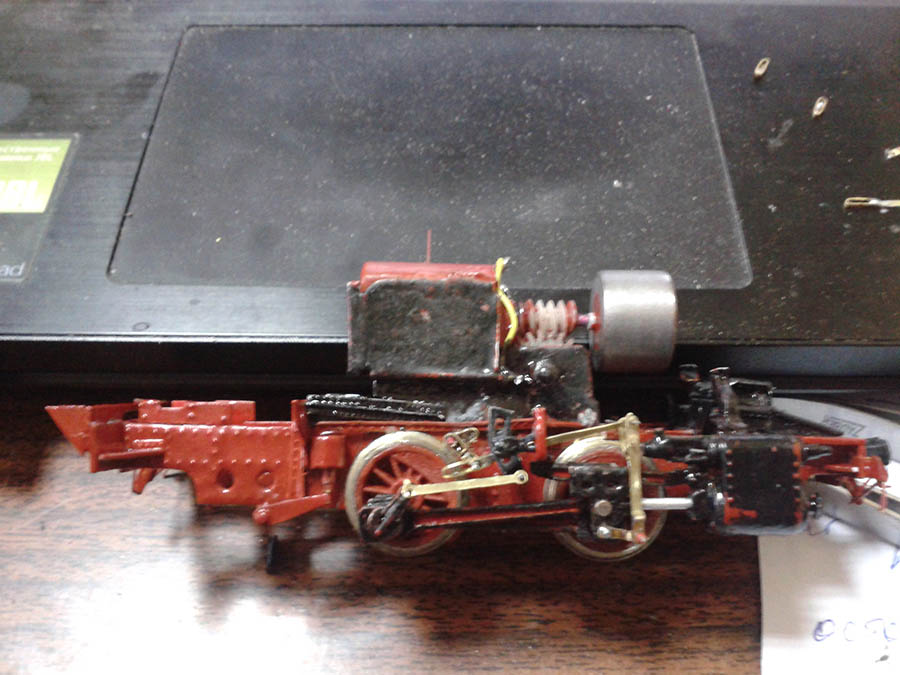

Чет о на форуме затихло все, добавлю фото сделанного кулисного с одной стороны.
Has thanked: 403 times
Re: Танкь паровозь Ь-2137 Депо Коломия (конверсия)
Из чего и как мудрил ПРМ ? На вид вроде ниче так, только покраска :cry:
Все метал. Кроме бугунков. Начисто еще не красил. Забыл еще качалки из пластика (полистирол).
Сегодня вечером все подкрасил и обкатал, плюс установил тормоза.
Однако и не без минусов. Заметил на одном из колес дихфект.
Немного смещен центр, накидывает в общем. Разбирать уже желания нету.
Раньше не замечал тк. смотря когда ставиш, раз поставиш ровно, колеса провернул и уже стоит на трех. Зазор примерно 0,5 мм. Думал как вариант попробовать вычислить где накидывает и сточить, но тогда оно будет в воздухе. Придется и второе обтачивать.
Или оставить как есть. Пусть уже виляет попкой?
И в принципе останется только свет. Также вот думаю как его сделать. Я так понял из всех обсуждений, что на маневровых паровозах и лок. свет горит одновременно в обе стороны+ кабина? Но как сие реализовать на светодиодах? Попробовать впихнуть по два в одну)) буферные фонари? Каких размеров лампочки которые можно найти? Или ну их уже? Световоды вроде не очень тут.

ПРМ сделан душевно.Даже восхищает мелочевка.Быстро вы ее клепаете. :roll:
Для оценки покраски нужны еще фото. 8-)
