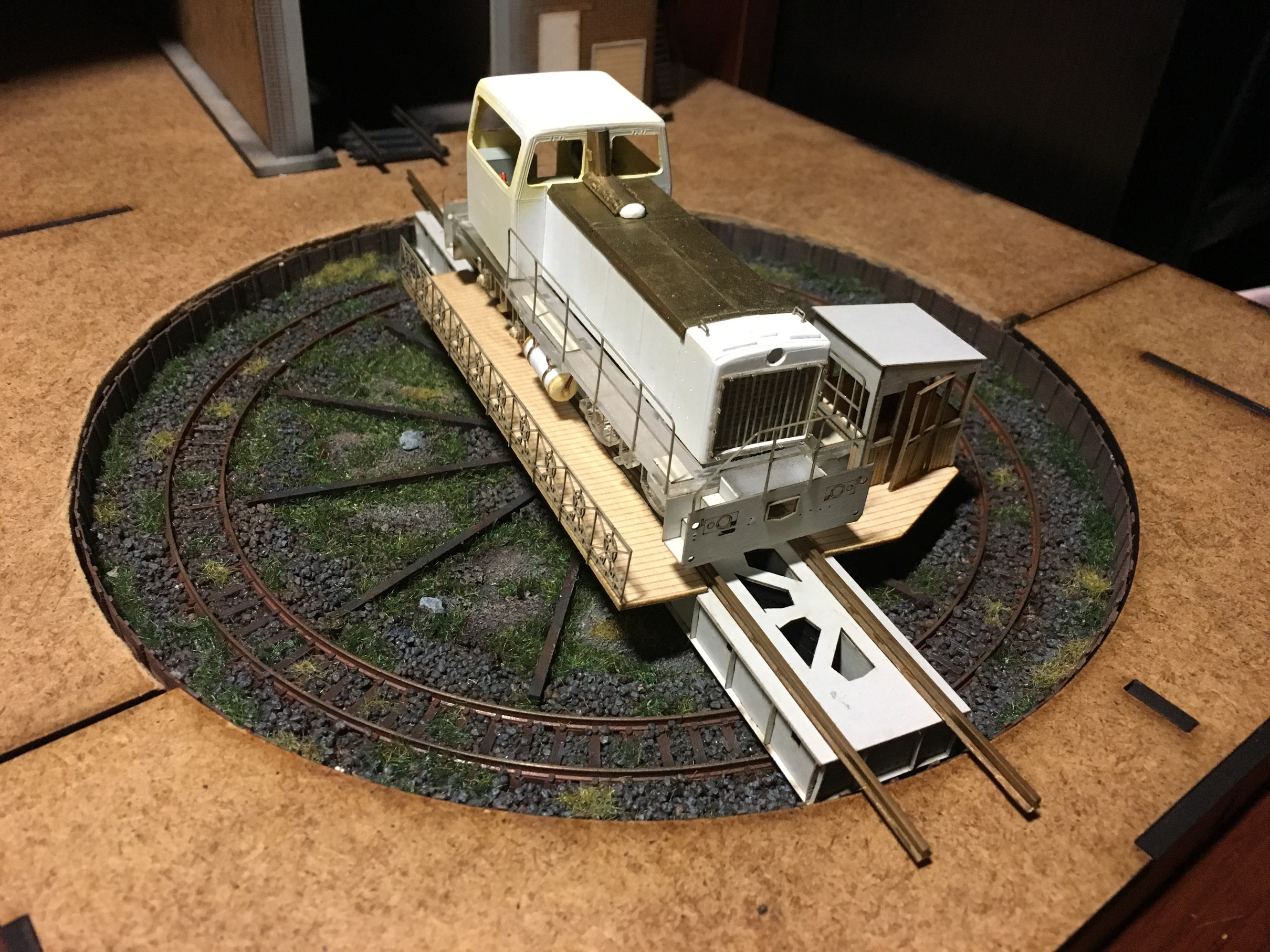

Поворотный круг был довольно красиво затут.Даже жалко что вся красота под гравием останется. :roll:

Stinky писав:Поворотный круг был довольно красиво затут.Даже жалко что вся красота под гравием останется. :roll:
угу. по мне даже там камней слишком много. ну так легонько можно было бы оставить, а так они там излишки, так как все основание сделано из бетона

Afess писав: угу. по мне даже там камней слишком много. ну так легонько можно было бы оставить, а так они там излишки, так как все основание сделано из бетона
Я поначалу тоже так подумал,но автор взял за прототип грунтовый тип поворотного.А там и
щебень,и земля-трава,и лужи. 8-)

Доброй ночи всем. Не буду выкладывать в очередной раз фото, но правильно уже подметили - выбранный мной круг, это грунтовка, щебень, растительность и на некоторых даже вода. А есть новострой, либо реконструкция, где весь круг, полностью в щебне. Ещё и с горкой местами :-) будет интересно, я поделюсь фотографиями вариаций. Свой же круг, я решил таки без воды сделать. Нет к сожалению лишнего времени, чтоб ещё и это делать.
Но продолжу. Времени было крайне мало свободного. Но таки заставил себя посидеть за столом, а не идти сразу спать. При дневном освещении посмотрю на минусы и недостатки, а пока, делюсь фотографиями процесса. Флок местами однотипный, местами 2-3 разных замешивал. Куча разной краски и смывок предварительно. Тапками не бросайте сильно, это мой первый ландшафт именно в 1/87. Подставка не в счёт.
На этом всё, пойду спать. Если днём, или вечером будет время, займусь установкой основания на место под клей и начну механику устанавливать и пробовать. На фото ниже, всё хозяйство под круг, в черновом варианте. Просто пока крутится шаговый с нужной скоростью и управляется кнопками по часовой и против. После установки круга и всей механики, будет настраиваться, чтоб вращение происходило на определенный градус и попробую реализовать с товарищем, чтоб определялась остановка локомотива и поворот совершался автоматически. Но эта опция не важна. Руками всё же забавнее как мне кажется. Просто вместо кнопок, как и предполагалось изначально, будет крутилка.
И таки немного соврал, когда писал, что входят только маневровые небольшие. Машка со скрипом, но входит тоже :-)
На этом прощаюсь, всем спокойной ночи. Критика и тапки принимаются. Если что-то критичное, то просто возьму на заметку на будущее.
С уважением, Сергей.

Re: Настольный и полочный макет. Что раньше построится :-)
Чтож,первый ландшафт удался,спору нет.Выглядит натюрлих! :roll:

Stinky писав:...первый ландшафт удался,спору нет.Выглядит натюрлих!
+1.
А тапки так просто не зарабатываются. Тут сильно постараться надо...

Первая попытка удалась! Тапков и табуреток не будет. Всё весьма натуралистично.

Отличная работа :geek:

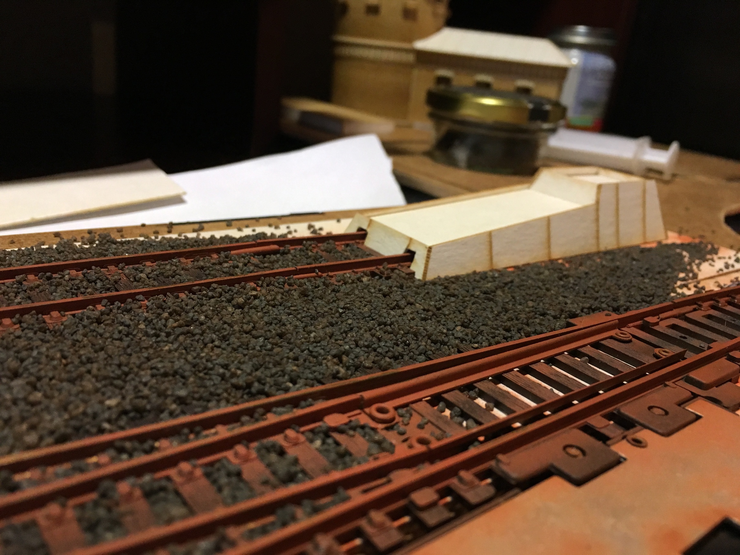

Итак, была уложена призма, заведена проводка и запитаны стрелки. Привода перевернул, чтоб механизмы под макет спрятать. На макете, сделал 4 изолированных участка. Макет небольшой конечно, но можно рулить процессом, оставляя подвижной состав в тупиках, либо на одном из путей у ПТОЛ. Хотел с вами видео поделиться. Но дети стёрли именно самое нужное. Да так, что в папке удалённые, его увы нет. Выкладываю видео короткое, с прогоном впр и сд40, под управлением 2 пультов. На это. Этапе, изолированных участков было всего два и каждым локом, управлял отдельно. В дальнейшем, питание участков я завёл на кнопки пульта управления и второй пульт убрал. На Фляйшман так же завёл питание кнопок под стрелки.
На фото распаянного пульта видно, что под 4 участка, запитаны 4 кнопки. Хорошо, что делал их с запасом, так как изначально не планировал изолировать ничего.
Далее, прошёлся рыжей краской, положил базовый цвет. Красить дальше и тонировать, планировалось уже после укладки балласта. Ну и уложил балласт.
На этом, укладку балласта закончил. Дальше покраска и тонировка. Остальной балласт, грунт, песок и прочее, уже после того, как будут установлены постройки и прочее.
