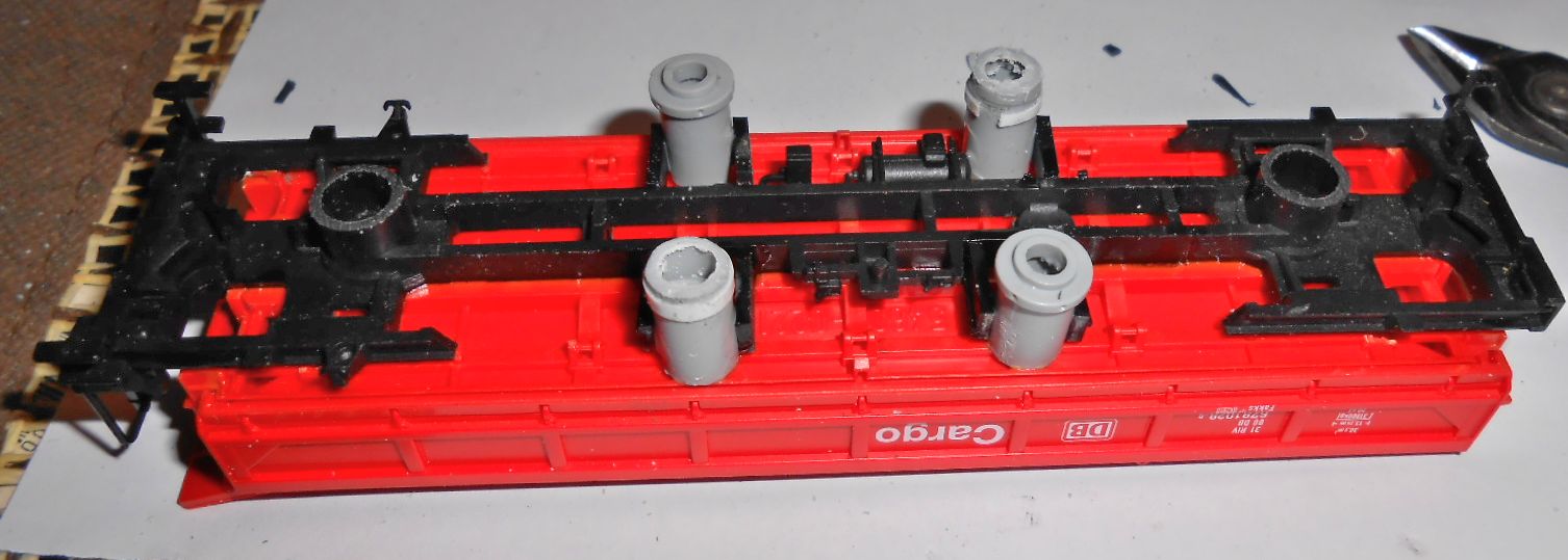

Боевая задача верхнюю часть думпа примастерить к раме и слегка
облагородить.
