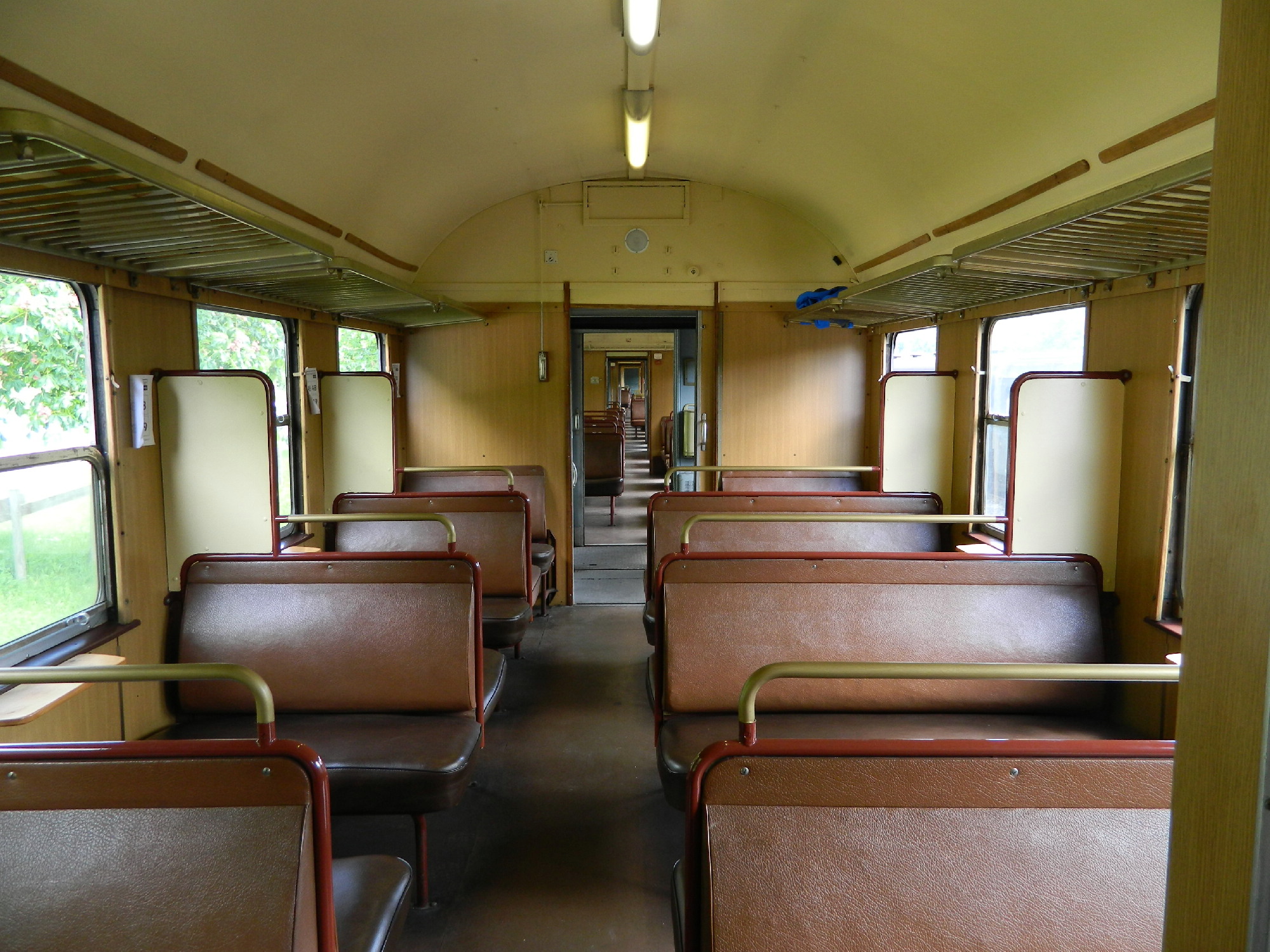

Денис, а покритиковать можна? :?
Reko имели "люминявые" оконные рамы с перемычкой. Это их изюминка. Без этого вагоны смотрятся как то не так. Надо бы доделать...
Вот как исправишь, так и колеса подкачу ;)

burbon писав:Денис, а покритиковать можна? :?
Да можно канеш!На фото сверху,на прототипе,рамы то ли в резине толи в краске,кароче
алю окантовки не вижу.Да и на модели красиво сделать это трудно.А вот оконные форточки
это да.Вопрос как их красиво сделать?

Re: Рукоблудство Stinky
Есть три способа:
Первый вариант - снять остекление, нанести маску и задуть из аэра. Быстро и просто но вид без рельефа так себе...
Второй вариант - скальпилем отрезать полосу полистерола, толщина материала 0,6 - 0,8мм и шириной в размер углубления окна. При необходимости "Нулевкой" шлифонуть. Нарезать нужной длины и вклеить в каждое окно перемычку.
Третий вариант более трудоемкий но в итоге более правдоподобный - на фанерке сделать оправку и паять из проволоки целиком раму с перемычкой. Затем красить и вклеевать в проем.

Разряжай свою елку, а то без колес останешся :twisted: Мне такой вариант то же не нравится. Измерь высоту окон и длину вагона по внутрям...
А лучше отложи его на пару-тройку недель, я немного разгребусь и обклеем/задуем рамы целиком.

Фотки Reko DB-шного варианта
Денис, ты разве DB делаешь? :shock: Вроде бы DR собирался... Фотки вот:
Как видим, окантовка окон несколько попроще. Думаю, тонкие полоски покрашенного серебрянкой полистирола решат вопрос. Новогодний вариант :) конечно не фонтан вышел...
