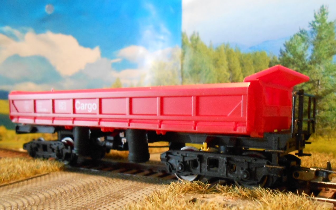

Боевая задача верхнюю часть думпа примастерить к раме и слегка
облагородить.
Опрокидываться кузов на бок не планируется.Потому как не практично.
У меня есть один подобный,так я за всю его жызнь только пару раз
опрокидывал.В основном достаточно откидывания бортов.
Одолжил телеги у другого вагона что бы показать как примерно будет
он выглядеть.В последствии кузов состарю.Пока останется так.

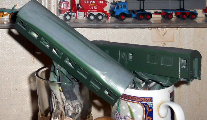

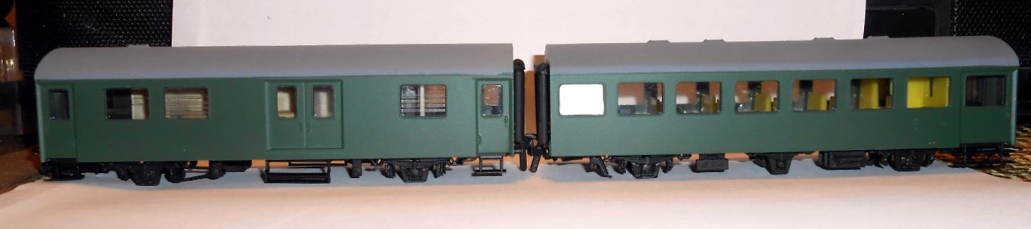

Сегодня еще одна работа.Восстановнелие Реко вагона(2шт)от Пико.
Собственно от вагонов только крышки,с немного стекол и днищ.
Прототип этого простоватого реконструированого вагона типичен для ГДР.
Были как двух так и трех осные образцы.Должна получиться вот такая конфетка.
Для начала настраиваем колеса.Пока стоят корявые от старого Марклин.
Клею нехитрый салон багажного вагона,обильно догружая его свинцом.

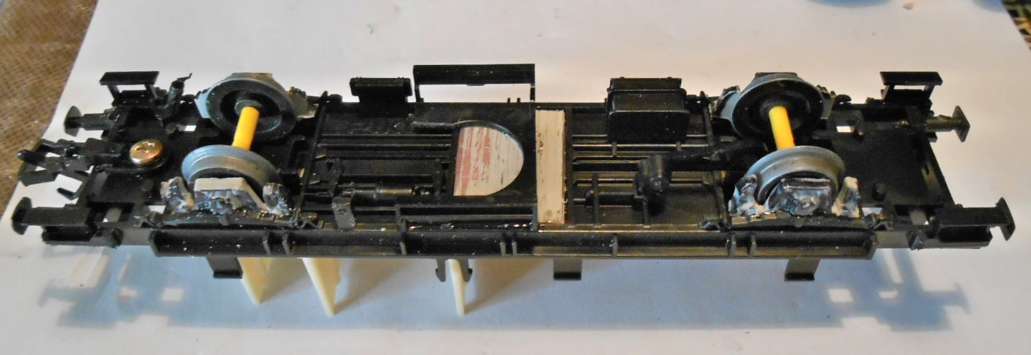

Прорабатываю подвагонное:подножки,генератор,слив с очка.Буфера взял поносить с
другого вагона. 8-) Сцепка между двумя вагонами будет крюк,из-за экономии.
С другой стороны будет нормальная надидная петля.
Предпокрасочное фото.Дальше сплошное надувательство.
Продолжение будет.

Пока задул кузова,решил в затяжном перекуре сделать импровизированный
вагон-дизельэлектростанцию для ремонтного поезда.
Сохнущие Реко кузова

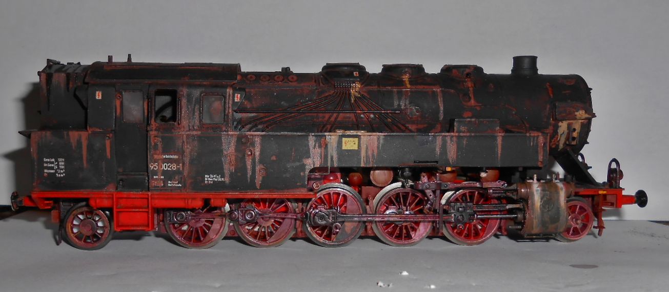

Закончил работы по состаренному 95му паровозу.Свет не делал,потому
как после тестовых ходовых испытаний пропал к нему интерес. :oops:
Лок как бы ездит,но часто сходят бегунки на стрелках.Надо переделывать,
но мне уже не хочется.

Повідомлень: 982
Re: Рукоблудство Stinky
А шо с ним случилось?
Повідомлень: 6272
Has thanked: 1469 times
Been thanked: 3116 times
Timon писав:А шо с ним случилось?
С паровозом?Он состарен под подзаборную гнилушку в депо. :roll:

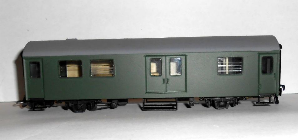

Закончил Реко вагоны.Пока без кол пар потому что их у меня нет.
Импровизированные деколи не вешаю,надеюсь может появятся правильные дэки. :roll:
Оба вагона с салонами.

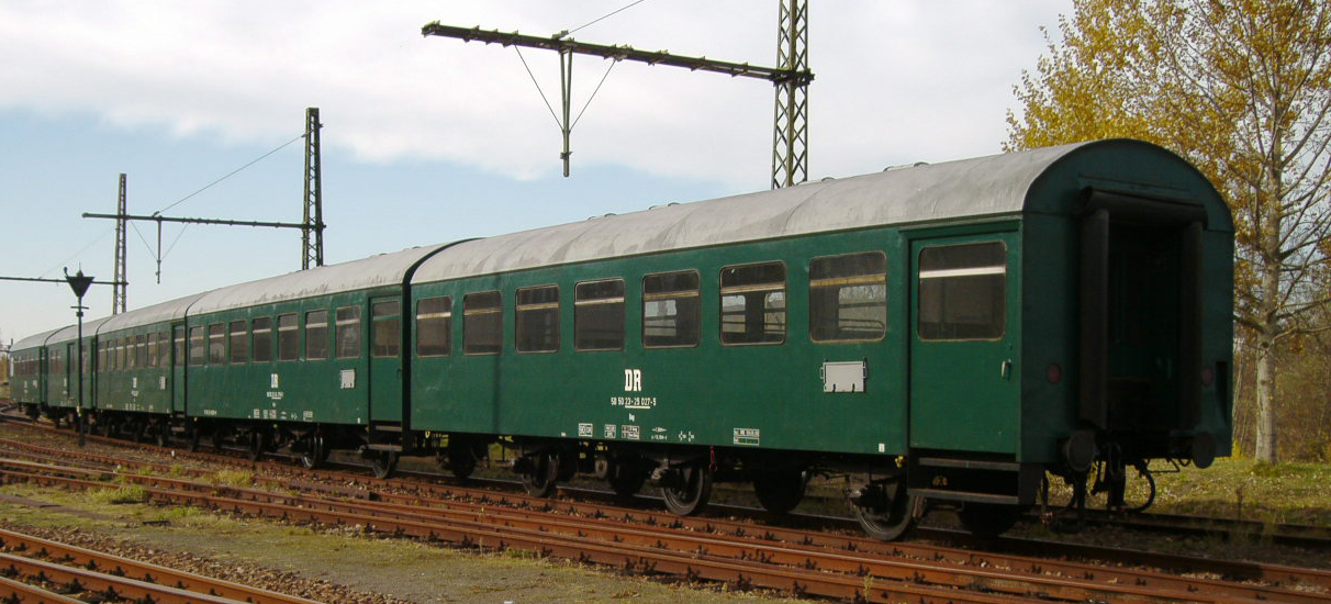

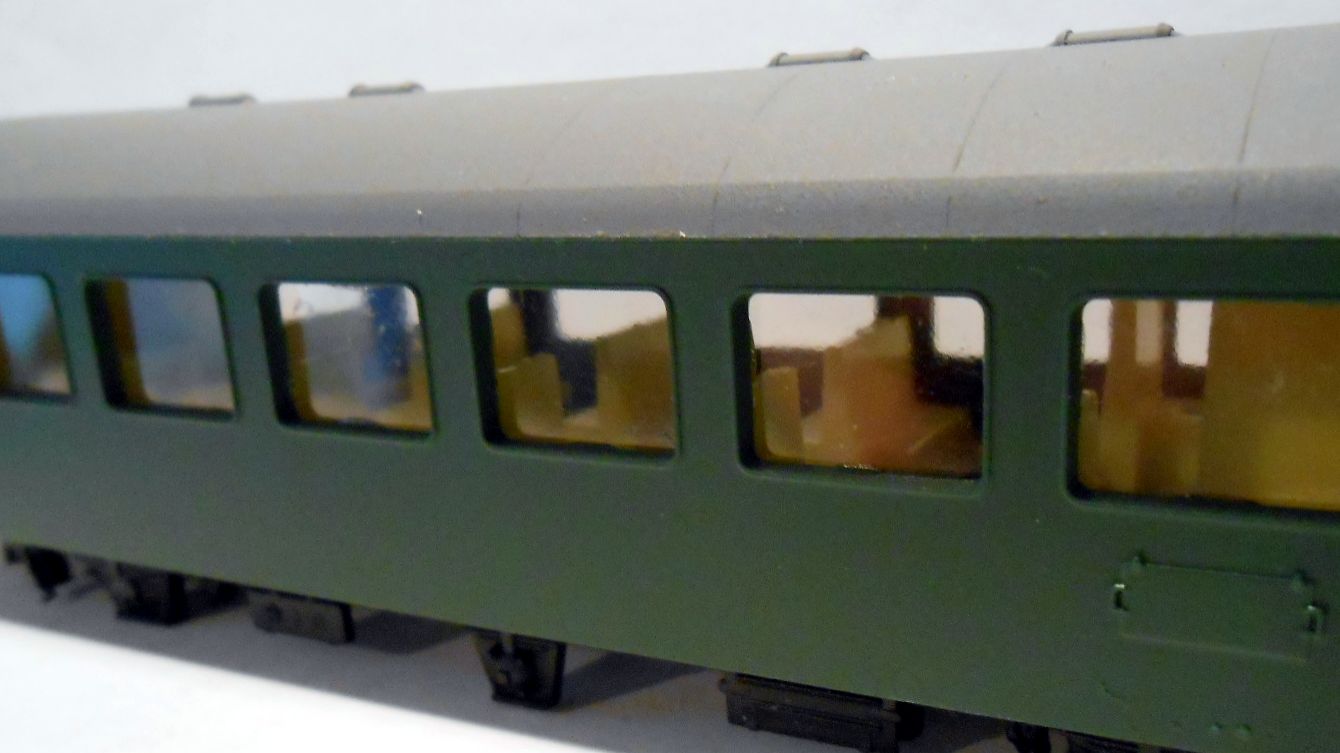

Денис, а покритиковать можна? :?
Reko имели "люминявые" оконные рамы с перемычкой. Это их изюминка. Без этого вагоны смотрятся как то не так. Надо бы доделать...
Вот как исправишь, так и колеса подкачу ;)
Повідомлень: 6272
burbon писав:Денис, а покритиковать можна? :?
Да можно канеш!На фото сверху,на прототипе,рамы то ли в резине толи в краске,кароче
алю окантовки не вижу.Да и на модели красиво сделать это трудно.А вот оконные форточки
это да.Вопрос как их красиво сделать?
Повідомлень: 1770
Has thanked: 236 times
Been thanked: 943 times
Есть три способа:
Первый вариант - снять остекление, нанести маску и задуть из аэра. Быстро и просто но вид без рельефа так себе...
Второй вариант - скальпилем отрезать полосу полистерола, толщина материала 0,6 - 0,8мм и шириной в размер углубления окна. При необходимости "Нулевкой" шлифонуть. Нарезать нужной длины и вклеить в каждое окно перемычку.
Третий вариант более трудоемкий но в итоге более правдоподобный - на фанерке сделать оправку и паять из проволоки целиком раму с перемычкой. Затем красить и вклеевать в проем.
Повідомлень: 6272
Под надежным камрадским давлением,я в истерике резко сделал
имитацию форточек.Лично мне не нравится. :oops: Делал из... новогоднего
дождика.Ведь скоро Новый год...Считай вагон я уже нарядил... :mrgreen:
Повідомлень: 1770
Разряжай свою елку, а то без колес останешся :twisted: Мне такой вариант то же не нравится. Измерь высоту окон и длину вагона по внутрям...
А лучше отложи его на пару-тройку недель, я немного разгребусь и обклеем/задуем рамы целиком.

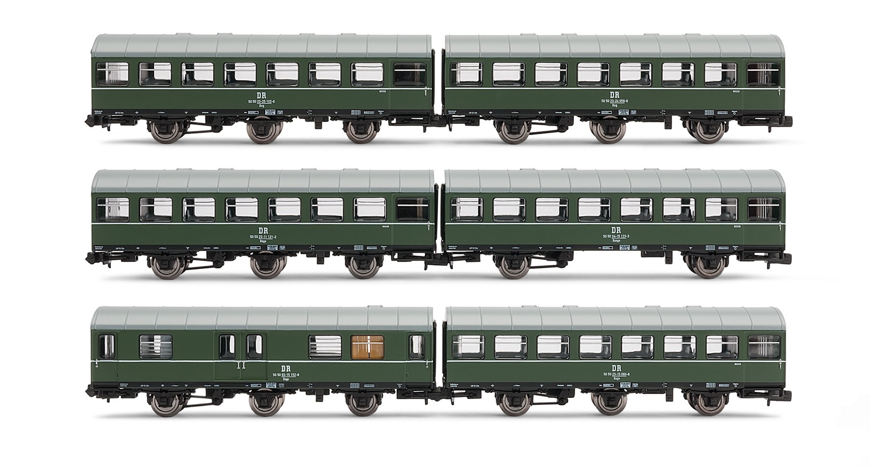

Фотки Reko DB-шного варианта
Повідомлень: 3986
Has thanked: 1063 times
Been thanked: 1185 times
Денис, ты разве DB делаешь? :shock: Вроде бы DR собирался... Фотки вот:
Как видим, окантовка окон несколько попроще. Думаю, тонкие полоски покрашенного серебрянкой полистирола решат вопрос. Новогодний вариант :) конечно не фонтан вышел...
