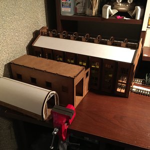

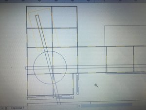

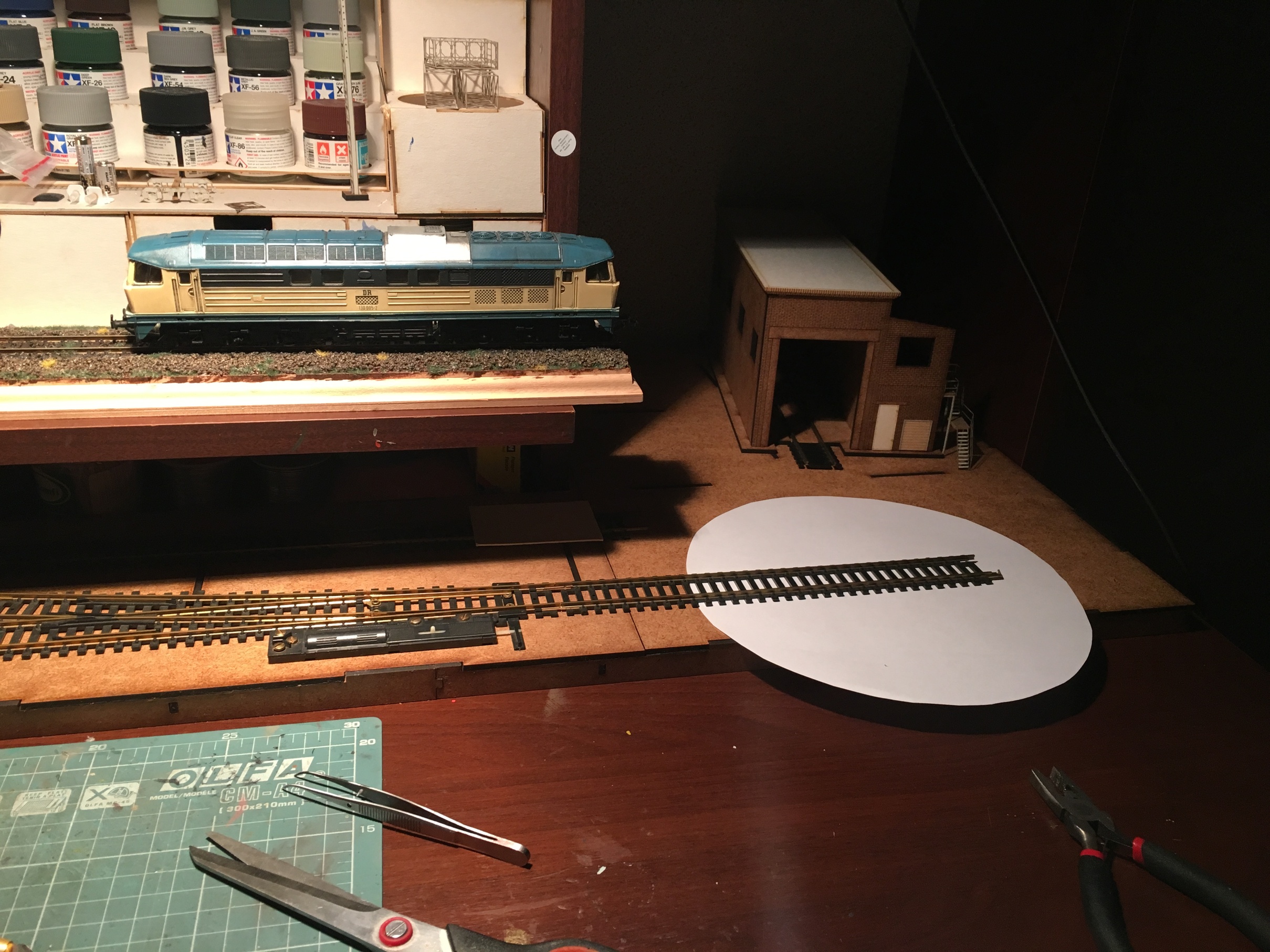

Итак, предварительно расставив на макет подручными средствами то, что планировал, начал воплощать это в жизнь. Так получилось, что к тому моменту, были готовы тесты трёх депо. Большое вы видели. При помощи нашего с ЮрСанычем общего друга Артёма, свет увидели ещё два депо. Оба промышленные, на одно стойло. Рассчитаны на локомотивы от тгм40, до тгм3, тгм4 и прочую маневровую малышню. О них тоже позже. Ниже на фото, все три депо, когда примерял их на столе и думал над сюжетом макета.
Выбор остановил на среднем депо. Оно и побольше чем гараж, и там есть административная пристройка. То есть, будет лучше смотреться на макете. И здесь, началось самое весёлое. Всё тот же Артём, подбросил фотографию депо, где размещаются дрезины, по ремонту и обслуживанию кс. Депо оборотное, со своим, поворотным кругом. Я думал несколько вечеров и понял, что выступ на макете, промышленное депо и эта фотография, просто обязывают меня, сделать поворотный круг. Ниже фото и прикидка размеров круга и его расположение на макете.
Потом я понял, что справа будет нагромождение опор, мачт и прочего, что очень опасно. Левая часть стола у стены и там мертвая зона для домашних. В итоге схему сделал зеркально. Для этого, на макете, придётся справа сделать наращивание. Ниже фото, как это должно выглядеть в итоге. Как видно, между депо и птол, появился тупик. Добавит манёвров и можно поставить какую-то спецтехнику в отстой. Слева, перед нефтекачкой, а это она, большое, цилиндрическое здание, я так же разместил кусок прямого рельса и тупик. Там будет размещена старенькая цистерна с нефтью/топливом. Фото этой идеи, нашёл на прибалтийской жд. Позже найду на ноуте и покажу фото.
Ригель через пути, это опоры для труб от нефтекачки. Мачта освещения будет слева и справа на макете. Чтоб ниши освещать. Малый цилиндр, это условно песочница. Забегая вперёд напишу - за песочницей, добавится два отрезка путей. И за ними пакгауз. Кажется напичкано, но в итоге, на мой взгляд, выйдет очень гармонично.
На этом заканчиваю. Семья пилит, чтоб шёл с ними купаться. Постараюсь вечером продолжить. С уважением, Сергей.

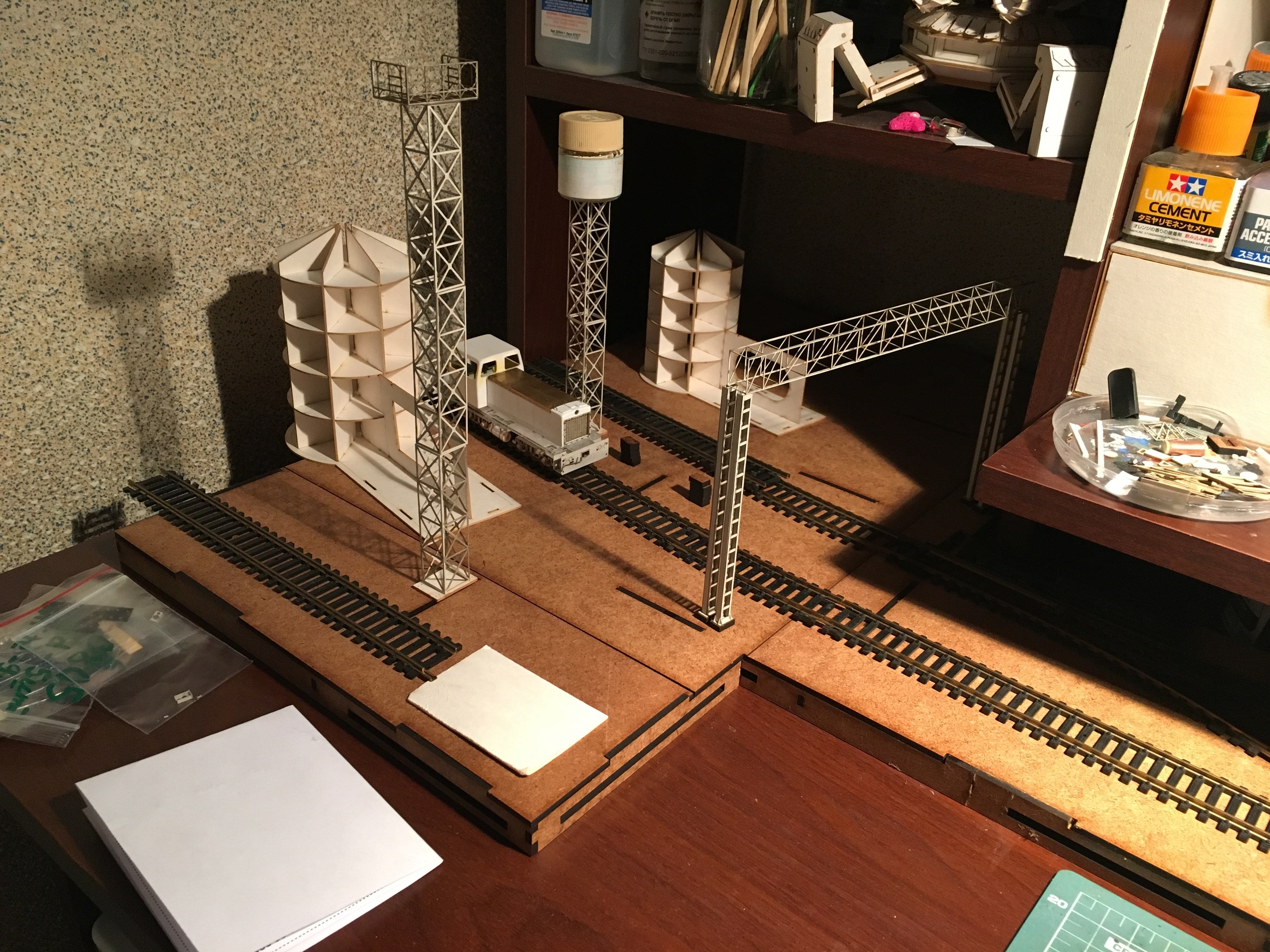

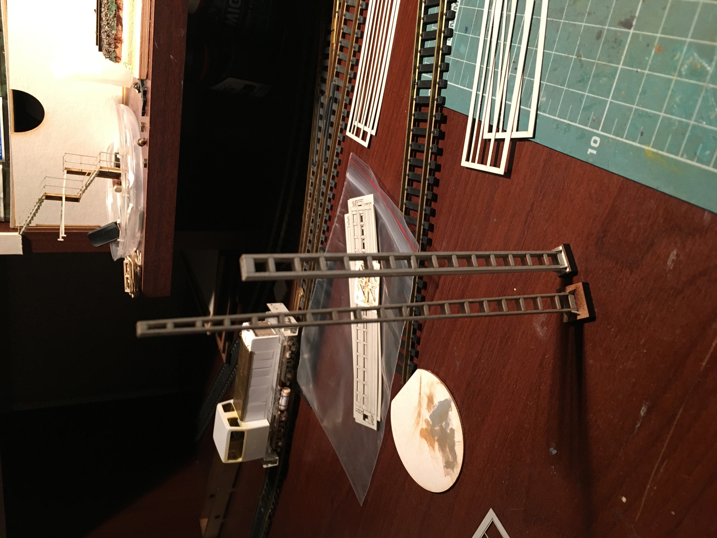

Далее продолжу по макету. Раз уже упоминалась часть мелочёвки, пробегусь по ней. Мачты кс, ригель с опорами, тупики. Мачты и ригель, это всё та же бумага 0,35мм с дальнейшей пропиткой цианакрилатом. На всё доставал в инете чертежи, потому, всё соответсвует схемам и размерам. По крайней мере, старался максимально следовать чертежам.
1. Мачта с площадкой, прожекторного освещения. Себе сделал две трёхсекционные. Вообще, высота зависит от площади освещения.
2. Тупик, делал по примеру нескольких тем, с Киевского модуля. Этот тип тупиков, мне встречался наиболее часто в жизни, потому, не стал мудрить. Материал - пивной картон 1.15мм и мдф 3мм. На одной из фотографий, промелькнул пульт. Наглядно видны размеры.
3. Ригель и опоры. Покажу просто подробные фото, а как буду писать по нефтекачке, распишу, что да как. Размер по длине, подгонял под свои нужды, максимально стараясь, не отходить от найденных чертежей. Опоры по чертежам, без изменений. На одной из фото, опора, в сравнении с мачтой кс. На второй фото, примерка по месту. Сам ригель, просто прихвачен цианакрилатом в нескольких местах. Его нормальная сборка, ещё впереди.
4. В целом подборка всех мачт, кс и опор, что есть сейчас на столе. Что-то себе, что-то под заказ. На все изделия, искал правильные названия и далее чертежи.
На этом пока всё по мелочёвке. Дальше пойдут здания и конструкции различные, и между ними, будет пробегать остальная мелочь. На этом прощаюсь, всем спокойной ночи. С уважением, Сергей.
