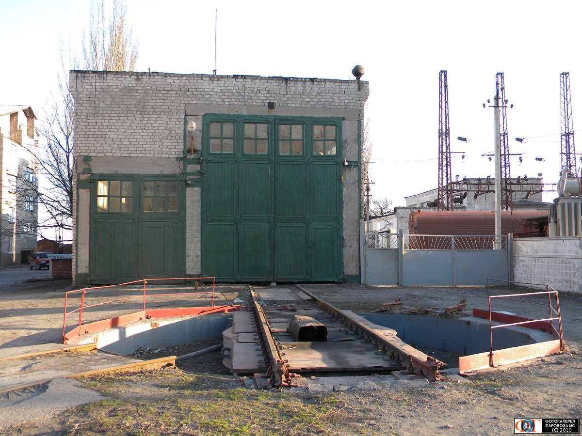

Итак, предварительно расставив на макет подручными средствами то, что планировал, начал воплощать это в жизнь. Так получилось, что к тому моменту, были готовы тесты трёх депо. Большое вы видели. При помощи нашего с ЮрСанычем общего друга Артёма, свет увидели ещё два депо. Оба промышленные, на одно стойло. Рассчитаны на локомотивы от тгм40, до тгм3, тгм4 и прочую маневровую малышню. О них тоже позже. Ниже на фото, все три депо, когда примерял их на столе и думал над сюжетом макета.
Выбор остановил на среднем депо. Оно и побольше чем гараж, и там есть административная пристройка. То есть, будет лучше смотреться на макете. И здесь, началось самое весёлое. Всё тот же Артём, подбросил фотографию депо, где размещаются дрезины, по ремонту и обслуживанию кс. Депо оборотное, со своим, поворотным кругом. Я думал несколько вечеров и понял, что выступ на макете, промышленное депо и эта фотография, просто обязывают меня, сделать поворотный круг. Ниже фото и прикидка размеров круга и его расположение на макете.
Потом я понял, что справа будет нагромождение опор, мачт и прочего, что очень опасно. Левая часть стола у стены и там мертвая зона для домашних. В итоге схему сделал зеркально. Для этого, на макете, придётся справа сделать наращивание. Ниже фото, как это должно выглядеть в итоге. Как видно, между депо и птол, появился тупик. Добавит манёвров и можно поставить какую-то спецтехнику в отстой. Слева, перед нефтекачкой, а это она, большое, цилиндрическое здание, я так же разместил кусок прямого рельса и тупик. Там будет размещена старенькая цистерна с нефтью/топливом. Фото этой идеи, нашёл на прибалтийской жд. Позже найду на ноуте и покажу фото.

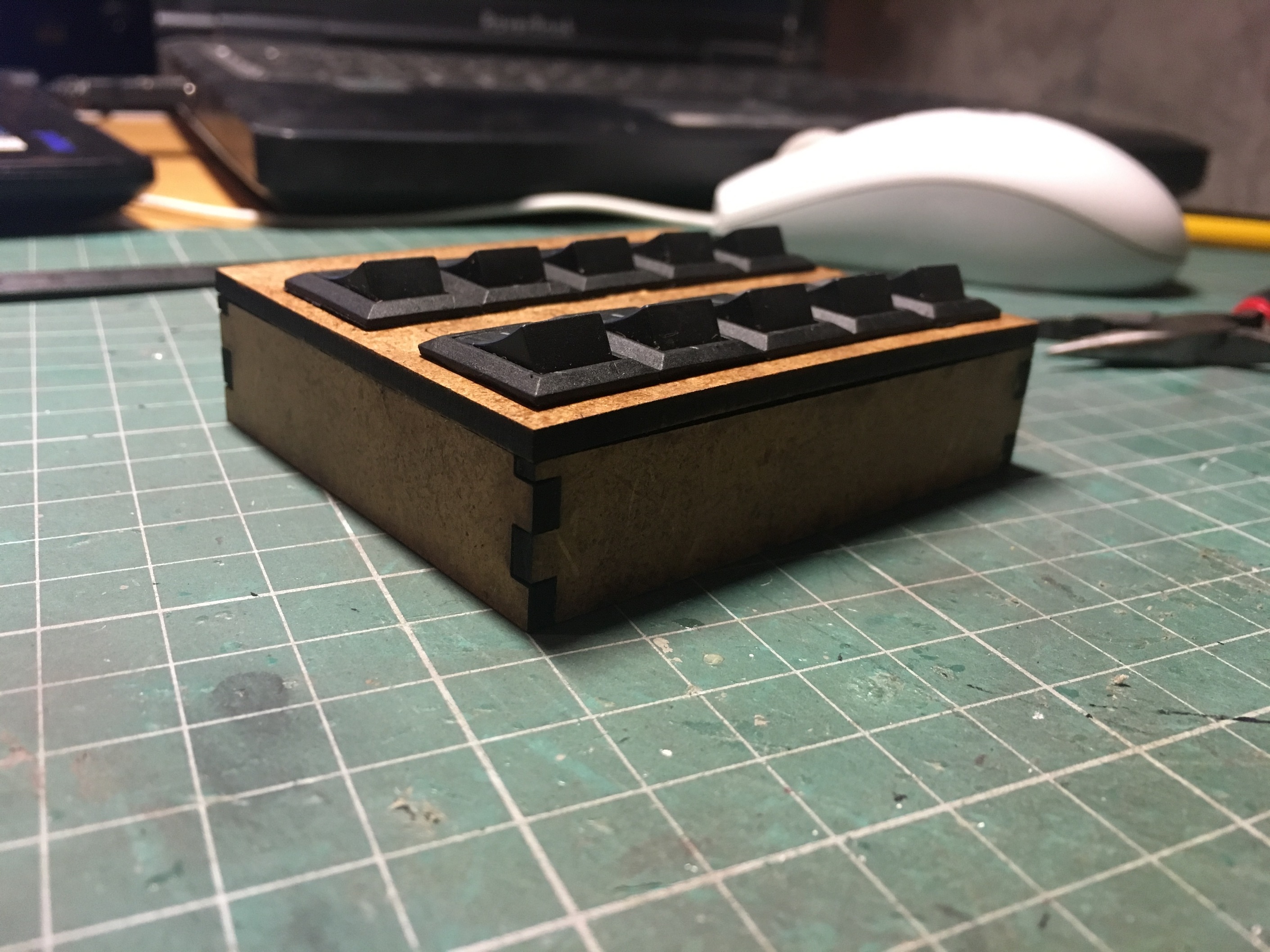

4. Забегая вперёд, раз был поднят вопрос, покажу пульт, который себе под освещение сделал. Выключатели из Китая. 20 штук, буквально 1,5-2уе с бесплатной доставкой. На макете они избыточны. Штуки 3 лишние точно. Но вдруг, что-то добавится. Хотел с индикаторами купить, но там цена, моментально вырастает до глупых цифр. Схема не сложная, перепутать будет почти невозможно. Тем более, всё пронумеровано. Коробочка на ладони помещается. Высота вровень с макетом. Материал - 3мм мдф.

2. Тупик, делал по примеру нескольких тем, с Киевского модуля. Этот тип тупиков, мне встречался наиболее часто в жизни, потому, не стал мудрить. Материал - пивной картон 1.15мм и мдф 3мм. На одной из фотографий, промелькнул пульт. Наглядно видны размеры.

1. Как я уже писал, переключатели обошлись в 1,5-2 уе, с бесплатной доставкой. Ждал, дней 8. Я за это время, физически не нашёл бы столько системных блоков, да ещё, чтоб всё однотипное было и не выглядело неопрятно. Если мне попадаются системники, а в основном блоки питания, я потрошу их на катушки проволоки.
