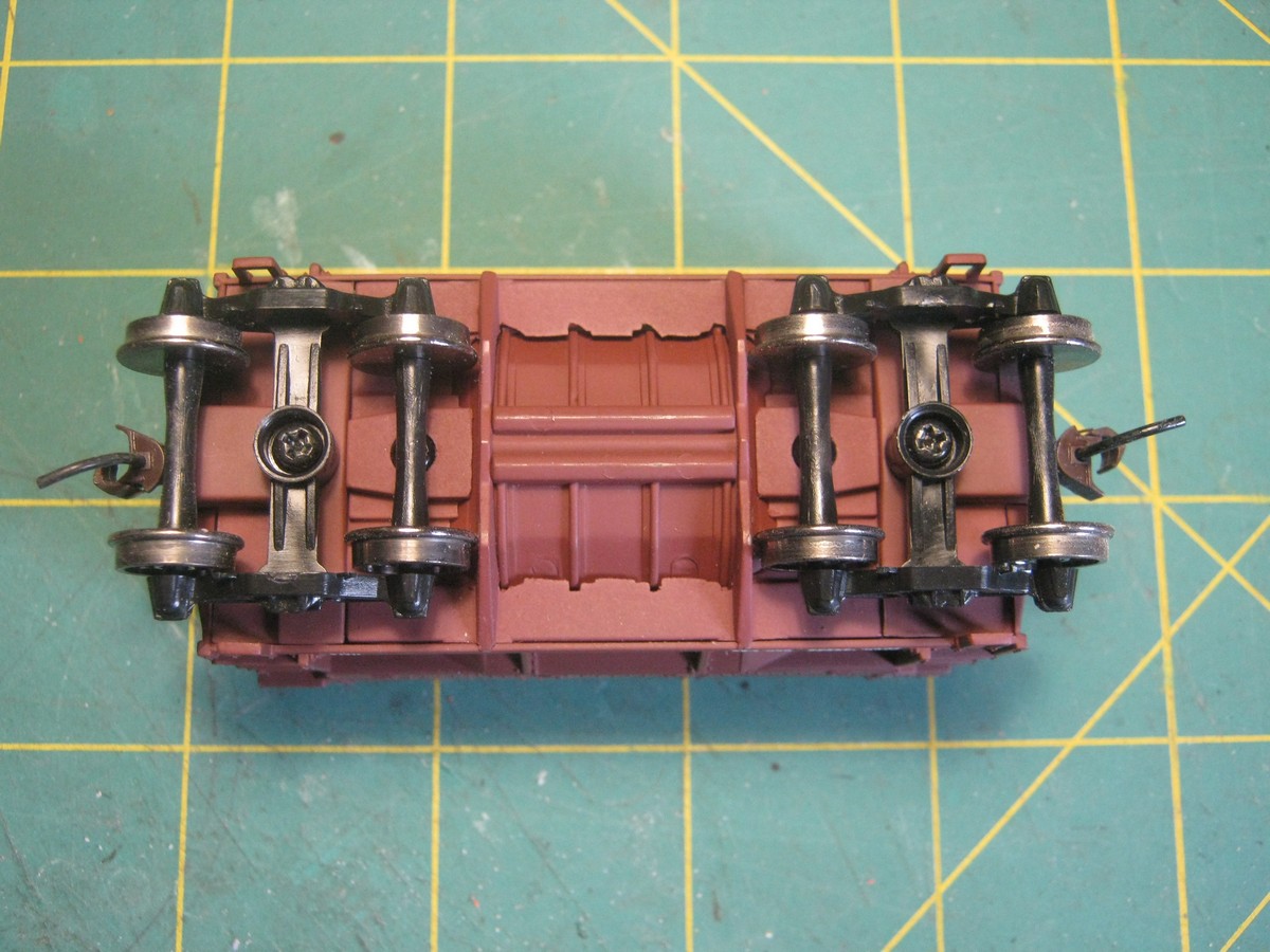

Stinky писав:Также как и боролся за серый клепанный хоппер(нет на видео).
Он не ездит (увы), сходит. Причину пока не понял.
Stinky писав: Не согласен что классические ледники надоели.Например тот что я собирал для Вити очень красивый.
Может попробовать ему колпары поставить с бОльшим гребнем? :roll:

vover писав:Может попробовать ему колпары поставить с бОльшим гребнем?
Может получиться ещё хуже...
Это надо смотреть по месту. Имею подобный прецедент с американским хоппером. Вернее - с четырьмя...
И куда этим несчастным тележкам поворачиваться?..
Re: Коллекция Muton-а
Стоит значит уменьшить их радиус не трогая реборду. Буквально на 0,5 мм., визуально заметно не будет, а сходить перестанут.

У меня почему-то сложилось такое впечатление, что телеги там не родные. Видел похожий сет (только 8-ми вагонный) у нашего коллеги, - так там насколько я помню - телеги металлические и покороче немного. На покатухах роковский Р2 проходили все на ура. Даже целым составом одновременно. Владелец сета меня поправит, если я ошибаюсь в чем-то касательно материала и длины. ;)

В данной ситуации ЮрСаныча либо замена тележек,дабы не трогать целостность
кузова.Либо выборка пластика в проблемных местах.Что тоже особого ущерба не
принесет. :roll:
Также Вован прав,тележки другие должны быть.Погуглил.ВотЬ.
