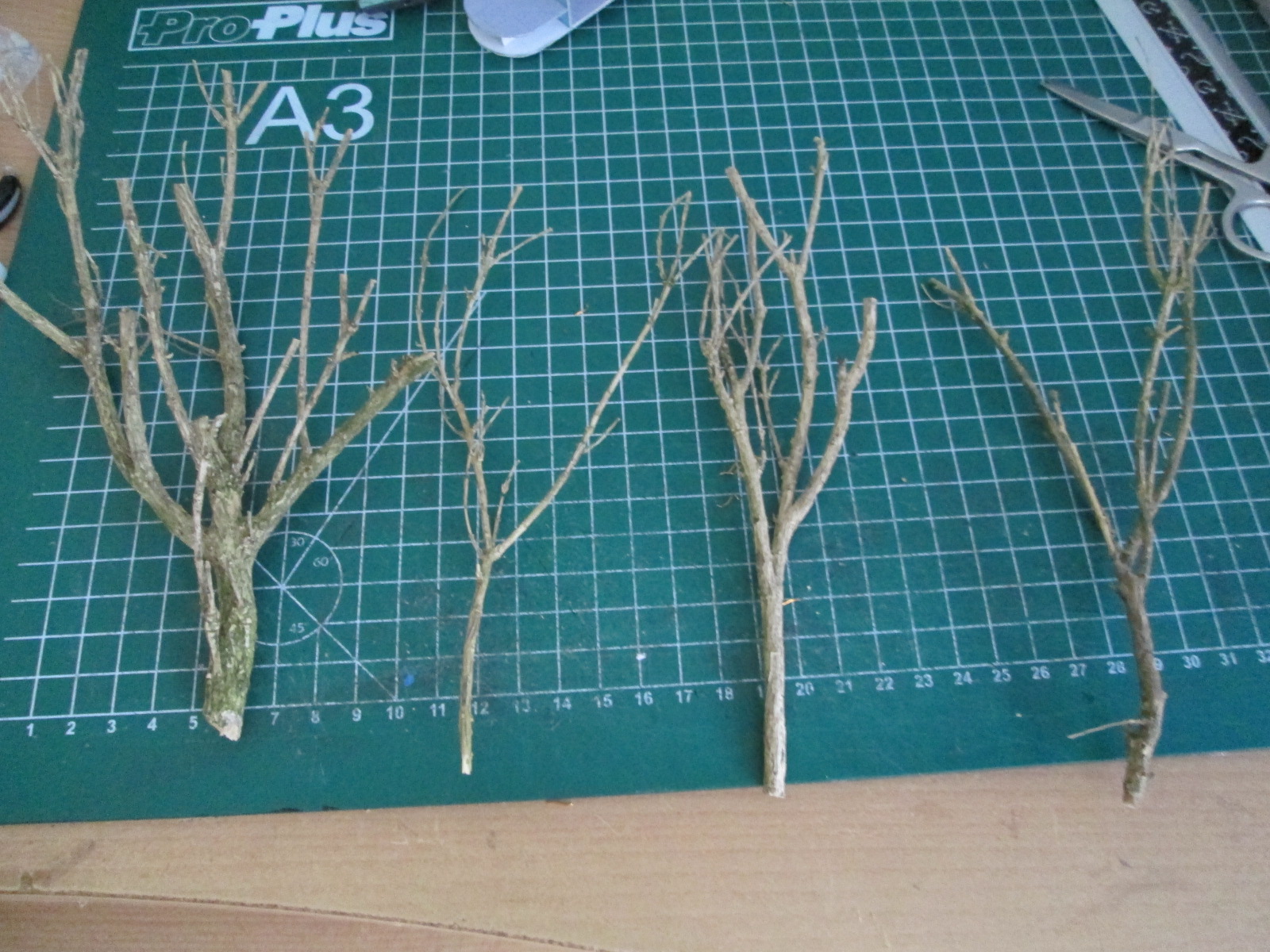

Во первых основание дерева - ствол. Из чего его можно сделать? Все зависит от того, какое вы дерево хотите сделать (ИМХО). Тут можно использовать и природные материалы, и искуственные.
Природные материалы: ветки, корни, засохшие стебли трав или цветов. Тут главное приглядеться, не все в этом деле подходит.
Искусственные материалы: проволока, палочки, стволы от пластиковых деревьев (без листвы).

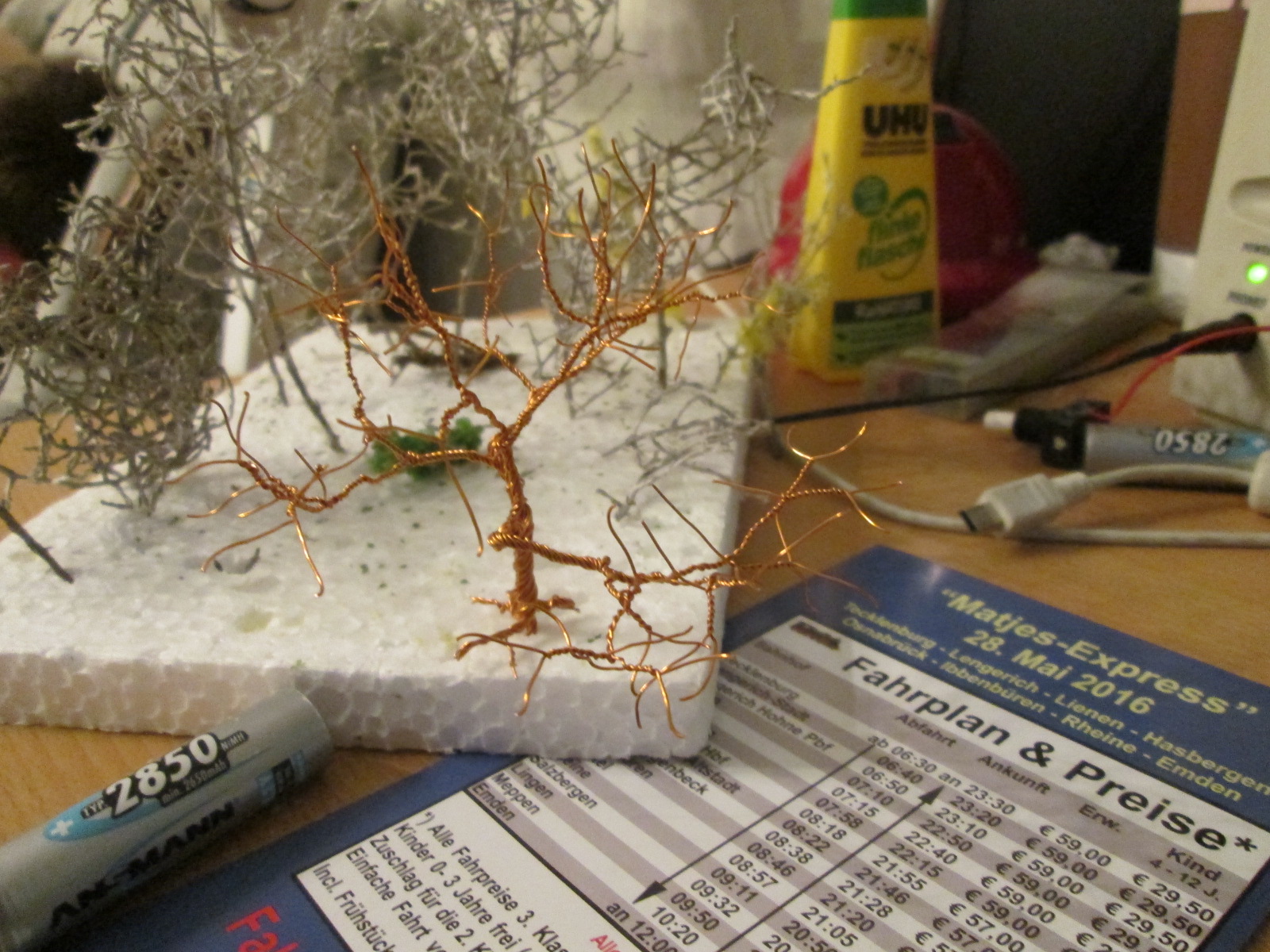

пример из проволоки, как в видео которое выложил я выше

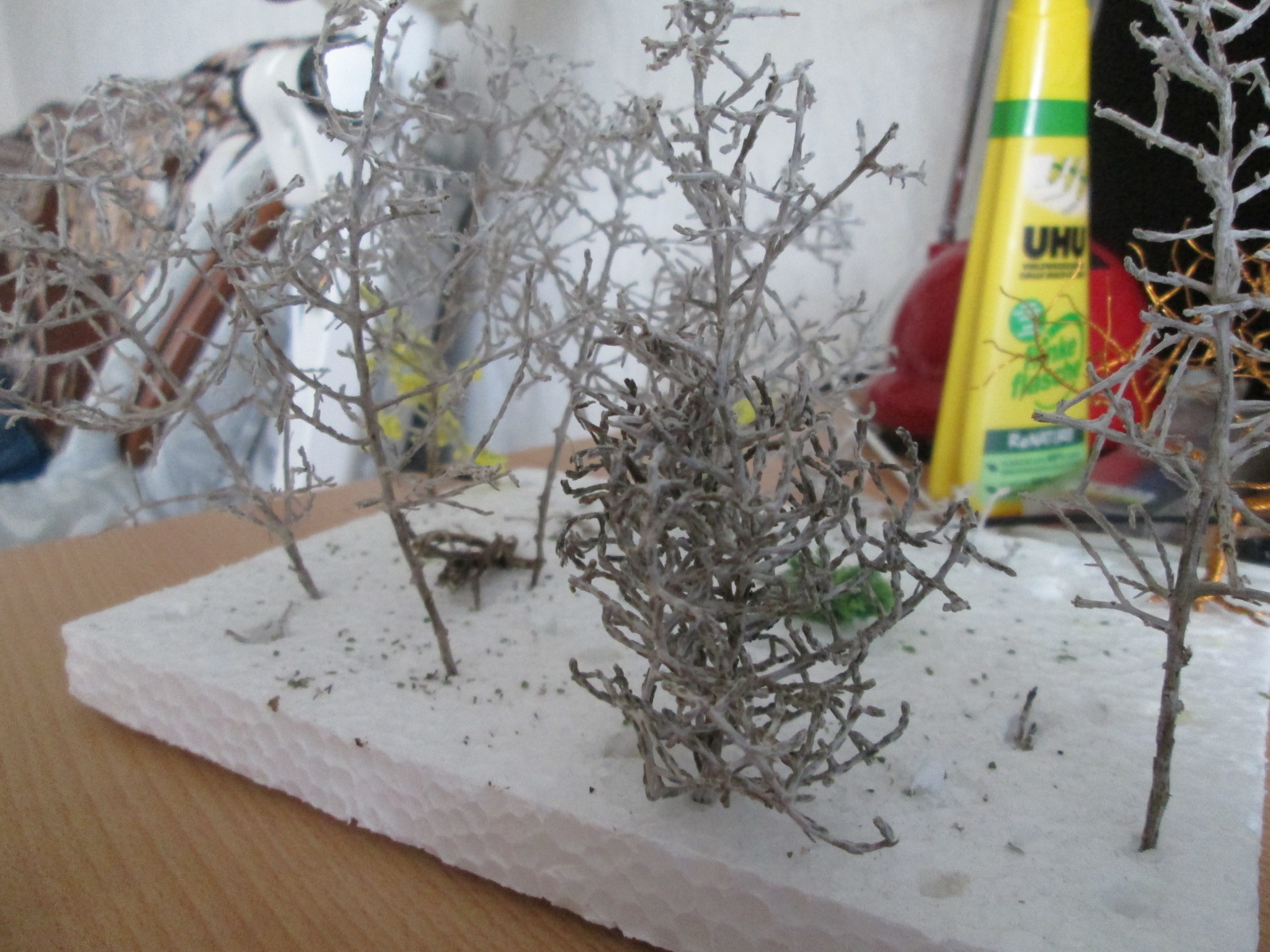

еще вариант миниатюрных деревьев. очень бюджетно

Да видео правильные, добавляю свои тесты) Было дело, фоткал, показывал Стинки.

T-1000, а что за материал в качества ствола? ну и вообще?
Re: Изготовление деревьев
Пардон пропустил, все матушка природа. Что нашел пока гулял на природе присматриваю. Только с этим одна беда сыпятся листья.
T-1000 писав:Пардон пропустил, все матушка природа. Что нашел пока гулял на природе присматриваю. Только с этим одна беда сыпятся листья.
родные листья? или то что ты присыпал?
Да родные, вместе с ветками

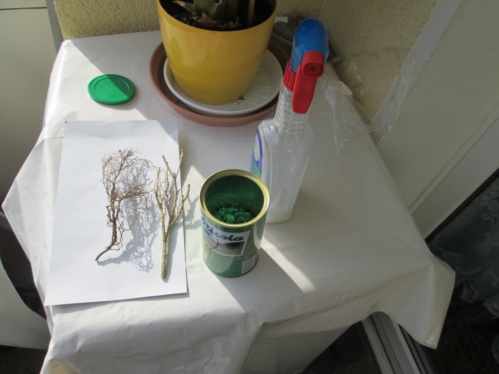

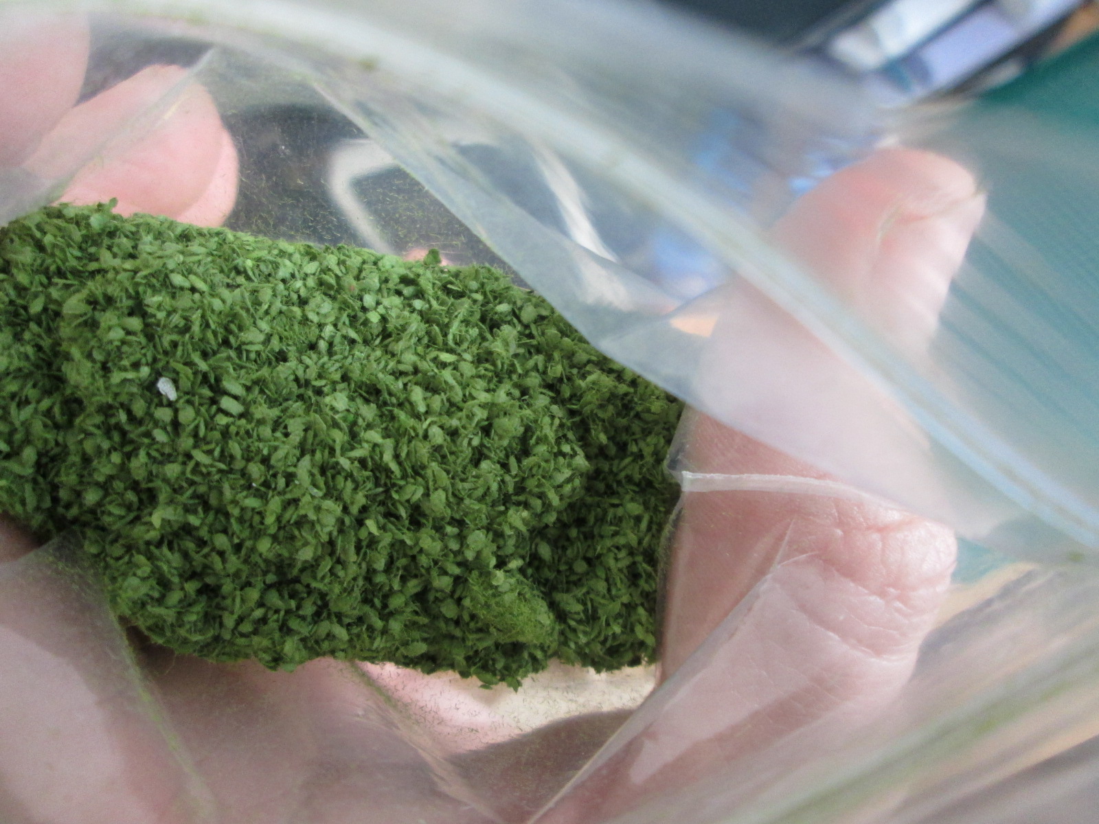

привет всем. вот попытался найти альтернативные материалы и попробовать сделать деревья
в качестве стволов взял корень и ветку
зеленыую присыпку из поролона прокрашенной (смотрел на ярмарке пакетик с такими присыпками там тоже разгладел поролон, только темнее прокрашен)
клей использовал типа ПВА разведенный водой в соотношении 1 к 2 и опрыскивал из бутылки от жидкости, которая была у меня зимой для машины

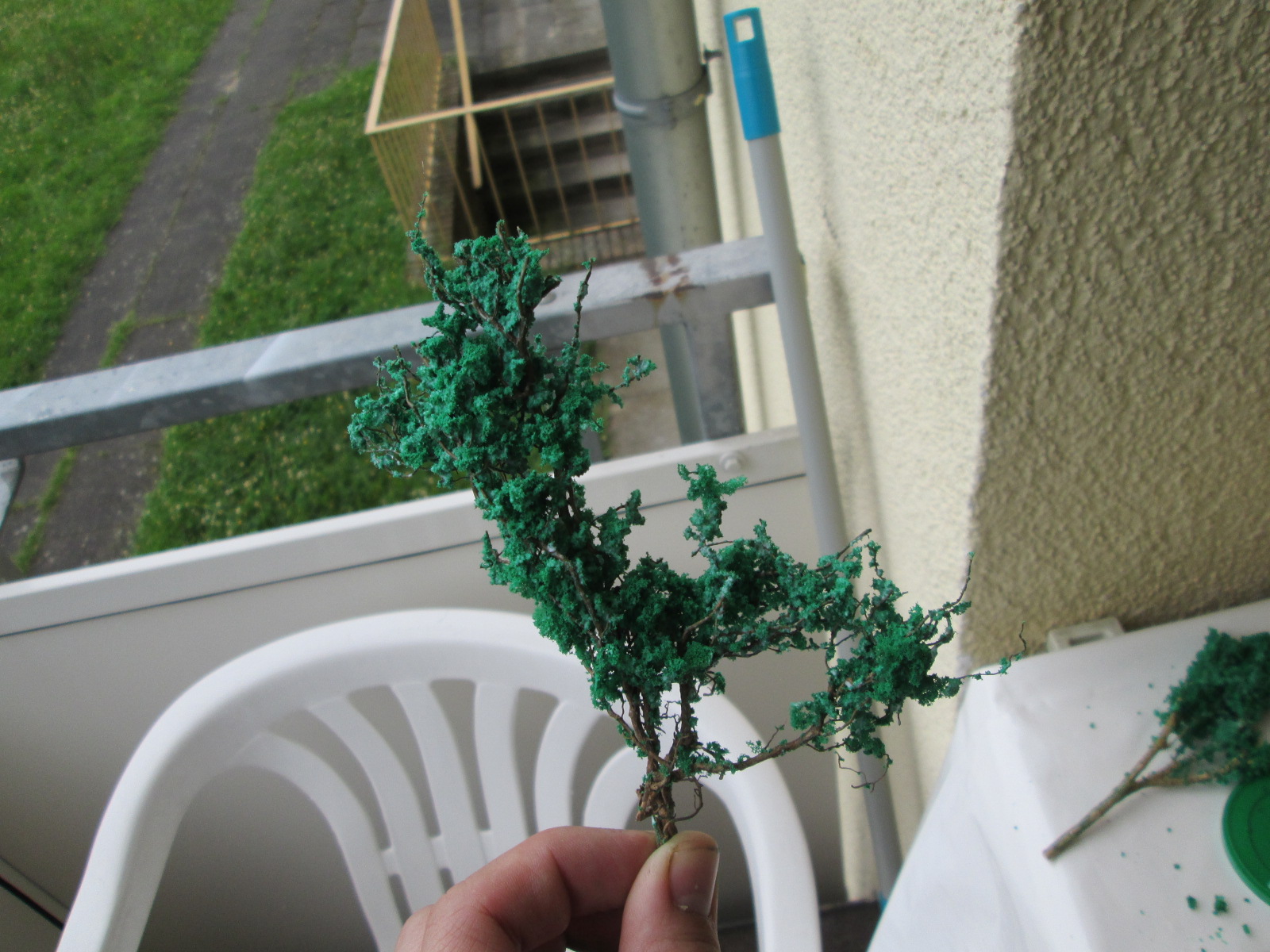

процесс с таким клеем конечно долгий и нудный. надо давать высохнуть хорошо, но промежуточный результат
перед сном еще нанес поролона и утром выглядело так
тут еще подумал: а с чего бы листья сделать? может пойдут реальные листья высущенные и перемолотые? а также пересеянные через ту же сетку чем камни сею
а ведь ноховские больше на семена похоже прокрашенные
ну и одно деревцо попробовал сейчас обсыпать этими самолельными листояками
жду комментарии
сам обнаружил минусы. поролон не клеился сразу на ветку. думаю все зависит от клея разведенного водой можно попробовать 1 к 1 или вначале окунать именно в клей. второе если голая ветка, то поролона надо будет много, лучше иметь что-то более разветвистое, например из проволоки скрутить. с таким клеем сохнет долго

Интересное дерево получилось.Лично мне понравилось до нанесения молотых
листьев.Я когда то давно тоже поролоном обсыпал,но клей не разводил.Со
временем поролон высох и стал сыпаться. :(

Stinky писав:Интересное дерево получилось.Лично мне понравилось до нанесения молотых
листьев.
значит такие листочки не годятся? я к тому, чтобы он не смотрелся убого. а то может как веник банный смотрится ))

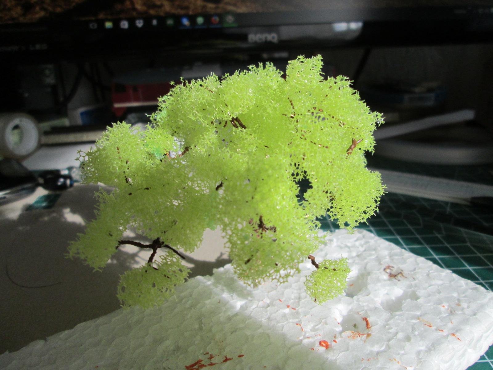

накрутил давно основание дерева и вот сегодня новое в моделизме )
материал губка
с нее собрал немного жесткой основы
пока просто приставлял без клея посмотреть что выйдет
в итоге вот такое дерево вышло
с фигурками
остается только приклеить все это и присыпать листвой

Губка этож классика древостроения. ;) У нее один косяк- со временем гниет и осыпается. :cry:
