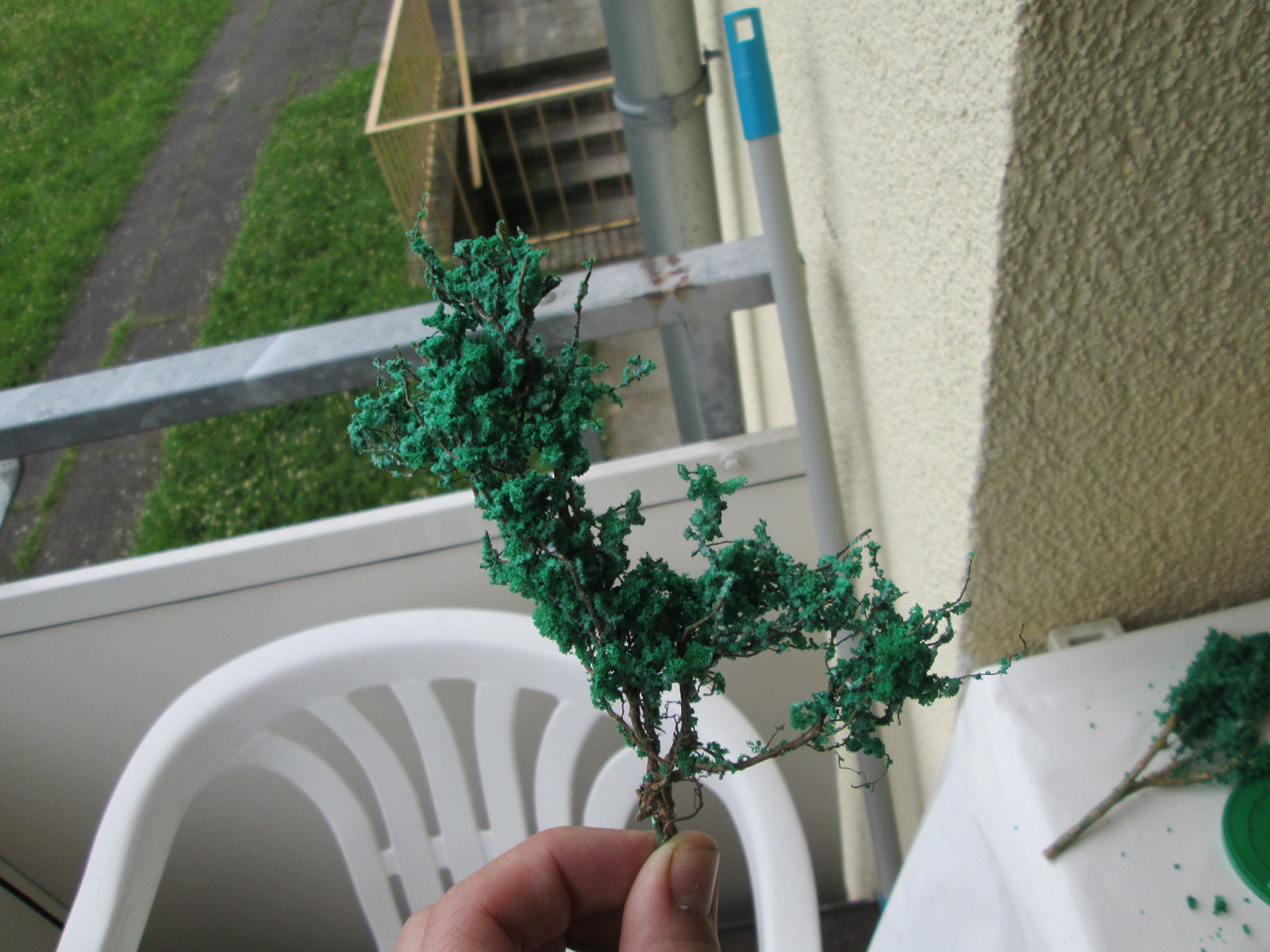

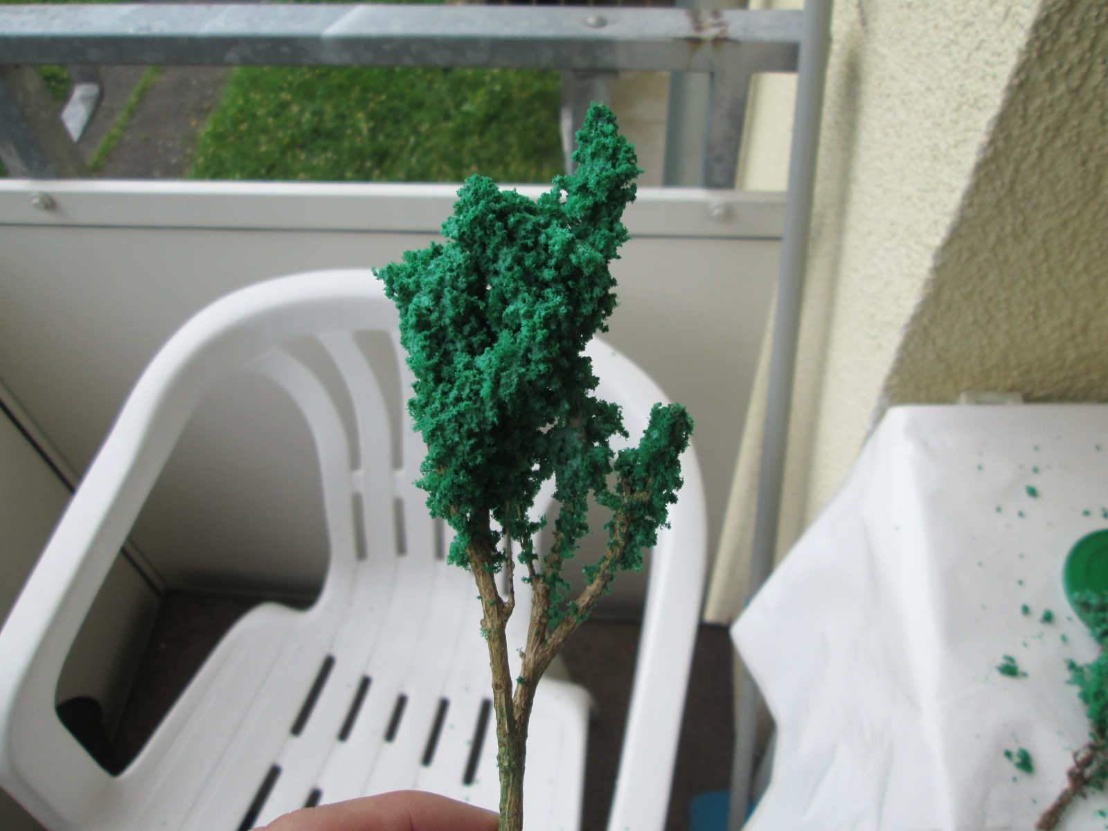

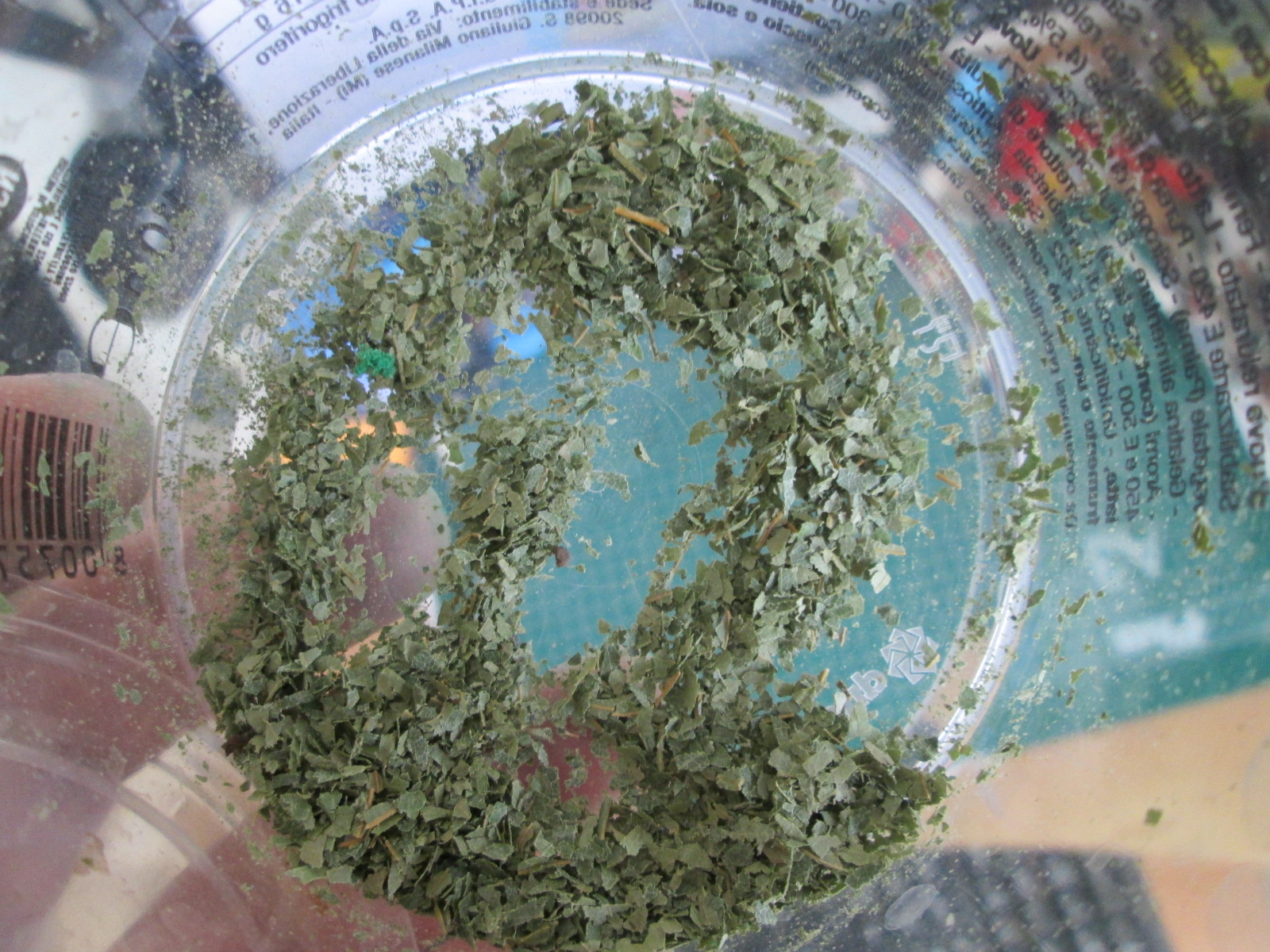

привет всем. вот попытался найти альтернативные материалы и попробовать сделать деревья
в качестве стволов взял корень и ветку
зеленыую присыпку из поролона прокрашенной (смотрел на ярмарке пакетик с такими присыпками там тоже разгладел поролон, только темнее прокрашен)
клей использовал типа ПВА разведенный водой в соотношении 1 к 2 и опрыскивал из бутылки от жидкости, которая была у меня зимой для машины
процесс с таким клеем конечно долгий и нудный. надо давать высохнуть хорошо, но промежуточный результат
перед сном еще нанес поролона и утром выглядело так

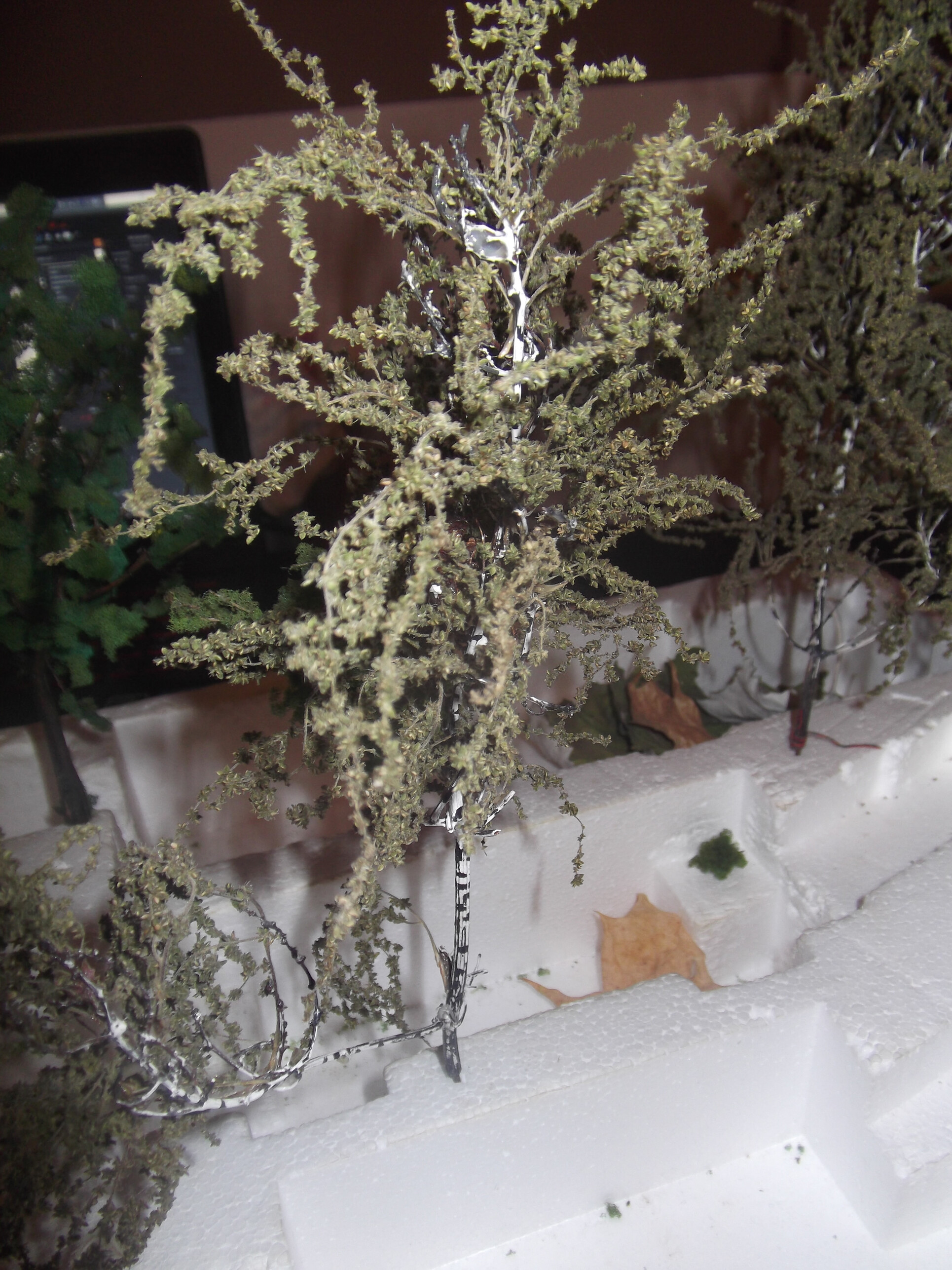

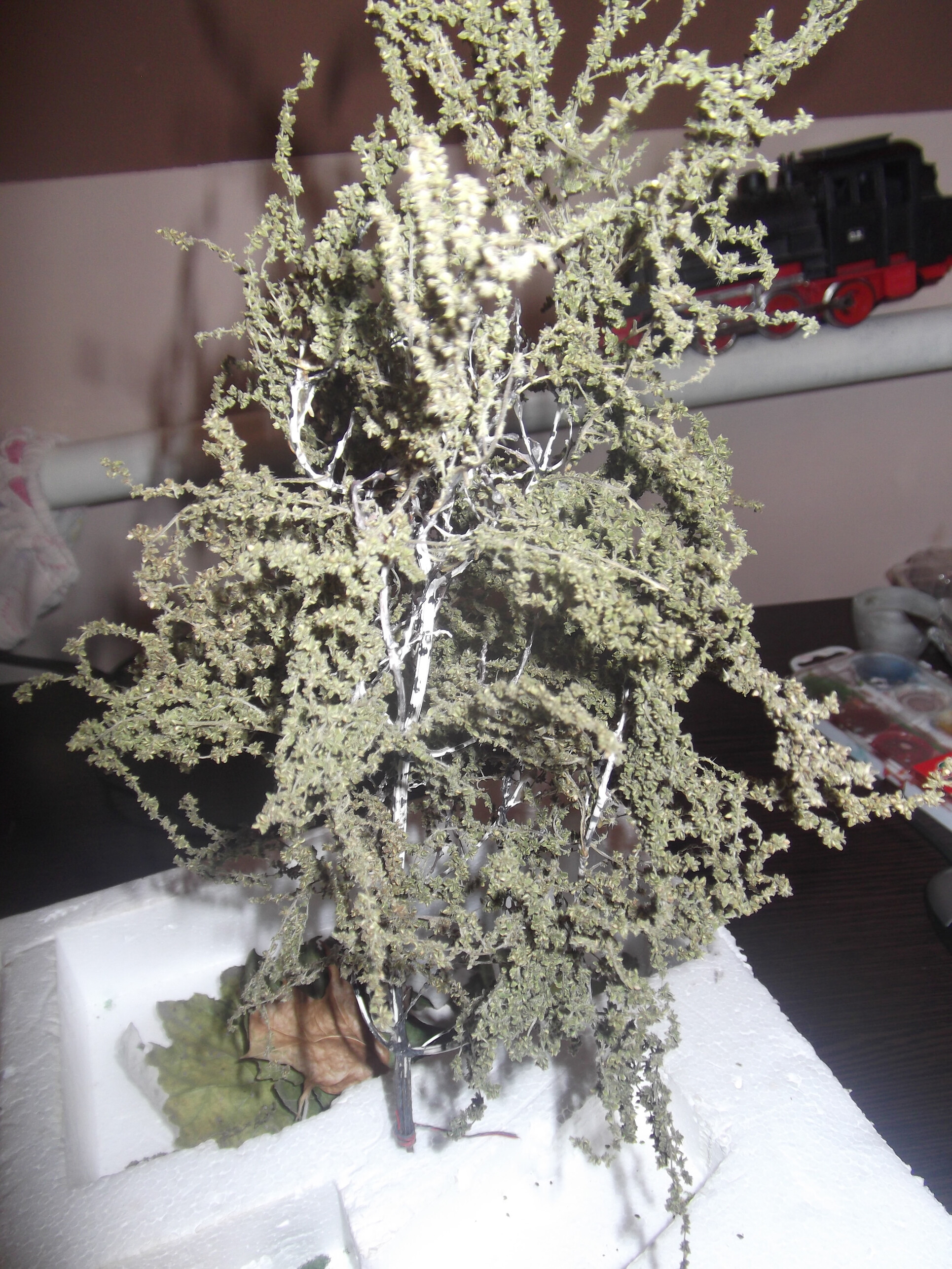

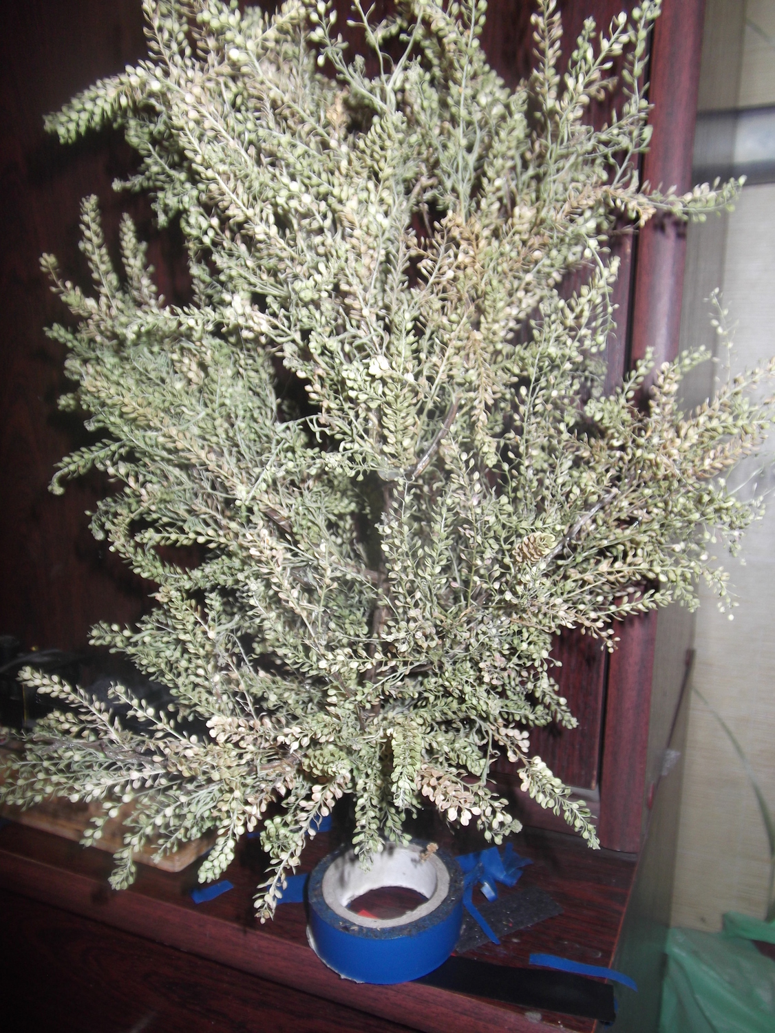

тут еще подумал: а с чего бы листья сделать? может пойдут реальные листья высущенные и перемолотые? а также пересеянные через ту же сетку чем камни сею
а ведь ноховские больше на семена похоже прокрашенные
ну и одно деревцо попробовал сейчас обсыпать этими самолельными листояками
жду комментарии
сам обнаружил минусы. поролон не клеился сразу на ветку. думаю все зависит от клея разведенного водой можно попробовать 1 к 1 или вначале окунать именно в клей. второе если голая ветка, то поролона надо будет много, лучше иметь что-то более разветвистое, например из проволоки скрутить. с таким клеем сохнет долго
- Повідомлень: 6358
- Has thanked: 1559 times
- Been thanked: 3356 times
Re: Изготовление деревьев
Интересное дерево получилось.Лично мне понравилось до нанесения молотых
листьев.Я когда то давно тоже поролоном обсыпал,но клей не разводил.Со
временем поролон высох и стал сыпаться.

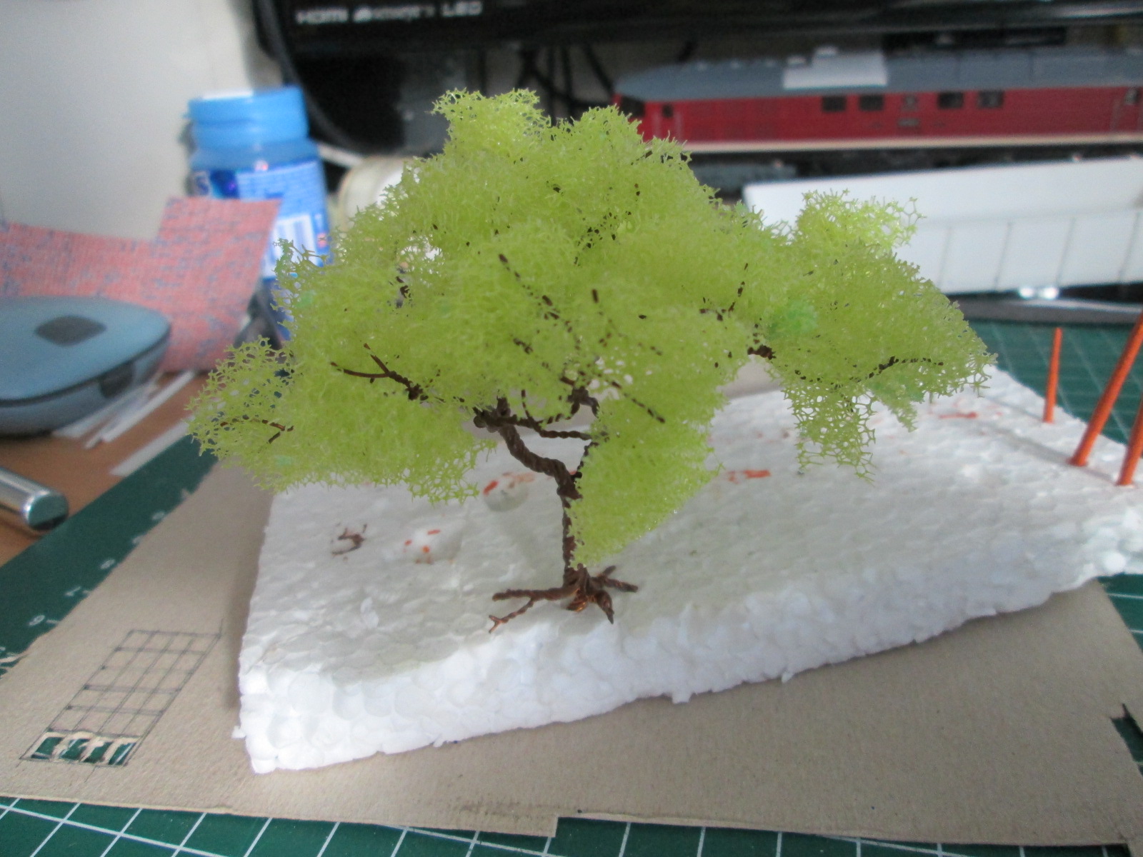

накрутил давно основание дерева и вот сегодня новое в моделизме )
материал губка с нее собрал немного жесткой основы пока просто приставлял без клея посмотреть что выйдет в итоге вот такое дерево вышло с фигурками остается только приклеить все это и присыпать листвой
- Повідомлень: 6358
Губка этож классика древостроения.
У нее один косяк- со временем гниет и осыпается.
