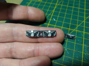

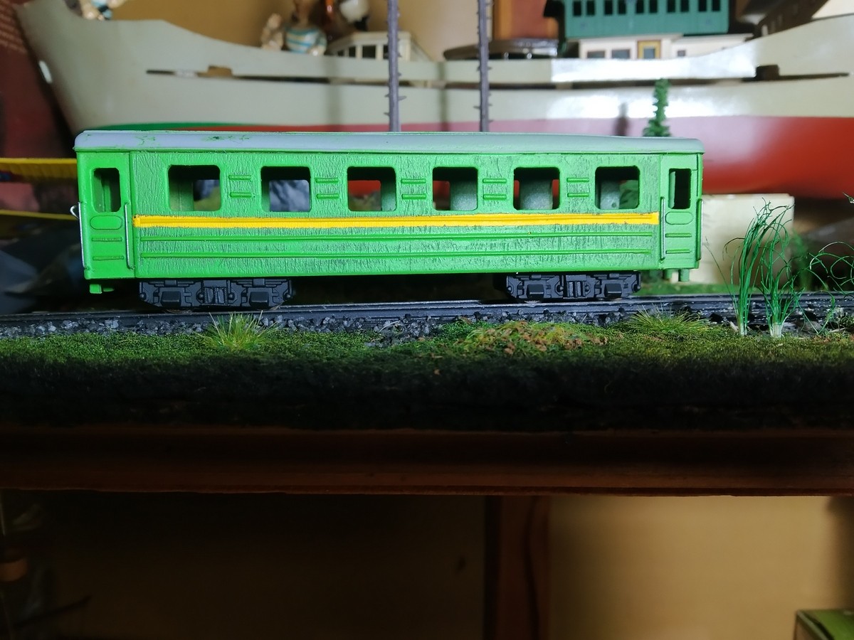

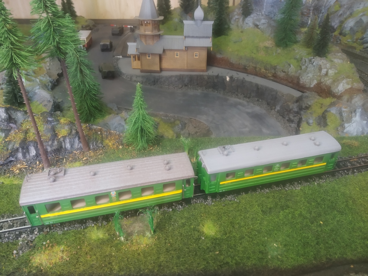

Результат деятельности некоего энтузиаста из Германии. Подробности неизвестны.
Моя версия на базе этого вагончика документально не подтверждена. Но и нигде не опровергнута... 8-)
Декали, какие сочтёт нужными, повесит Стинка. Как и сцепки. В моей тематике двухосные вагоны не предусмотрены.

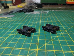

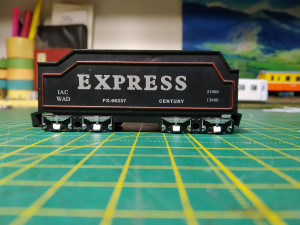

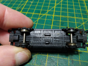

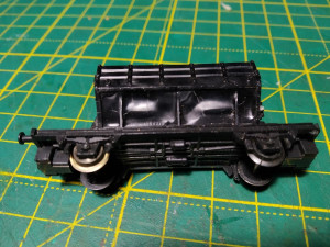

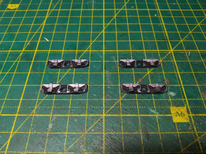

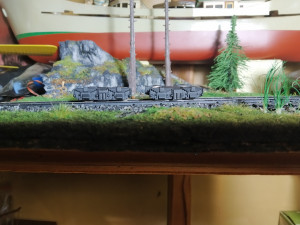

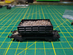

Если тележки Даймонда для H0e отлично подошли от N, то с остальными вариантов особо нет... :cry:
Нашлась в закромах игрушка.
Всё весьма условно, но на безрыбье, как известно, выбор слабоватЪ...
Полистирол очень рыхлый и хрупкий. Проблему решал наклейкой на металлический каркас.
Колёсные пары N, диаметр 6,2 мм, длина оси 13,8 мм.

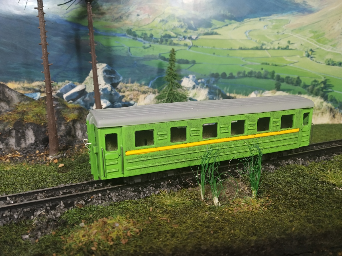

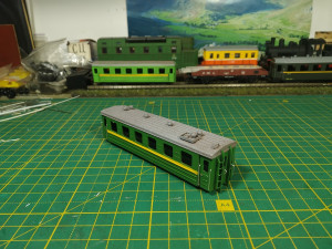

Кузов, можна сказати, був... :roll: Але я його запоров. На борт попався такий пластик, що фарба поїла. А дах після фарби взагалі скрутило...
Ціми фарбами користуюся понад дванадцять років. Деякі моделі жерли, але модельний пластик вперше.

Володя, здесь я сам виноват. Вот этим собственным заключением
14 січня 2023, 20:14
Образец, как уже упоминалось, тестовый. Сейчас уже чётко видны спорные моменты, требующие другого исполнения как в плане технологии, так и элементарной аккуратности и внимательности.
подписал вагону приговор, можно сказать. Далее делал, мягко говоря, "на отвяжись"...
При этом самому казалось, что сделано вроде как и не мною... :roll:
Дубль делать не буду потому, что ТАКОЕ дублировать нельзя. А нормальный ПВ40 конечно сделаю.
Тестовому тоже найдётся применение - почти готовый антуражный элемент для заброшки.

Санич, а що не так? На фотографії бачу завезеренний вагон :roll: Трохи іржі добавити, особливо на дах, і буде антуражно.

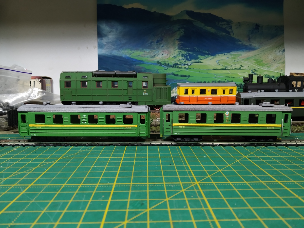

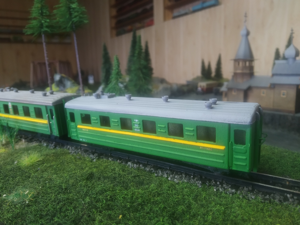

ПВ40. Крайне медленно, но продвигаю второй экземпляр.

Другий екземпляр набагато гарніше виходить, але все ж мені здається вікна малуваті будуть. Як буду біля вагона, то зможу обміряти. Але між дахом і вікном проміжок менший має бути.

06 лютого 2023, 17:08
Санич, а що не так? На фотографії бачу завезеренний вагон.
Воно може і так, але везеринг вийшов дуже радикальний. Спробував перетворити на помірний.
На даний час пара саморобних ПВ40 виглядає так.

Виглядає добре. Але трохи здивувала різна приписка вагонів.
Передали з іншої залізниці, а в місцевих працівників немає потрібних декалей...
І взагалі, прийняте рішення, що в мене буде не H0e, а Н0ё. А якщо "ё", то можливе все... 8-)

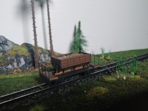

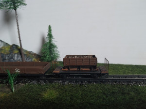

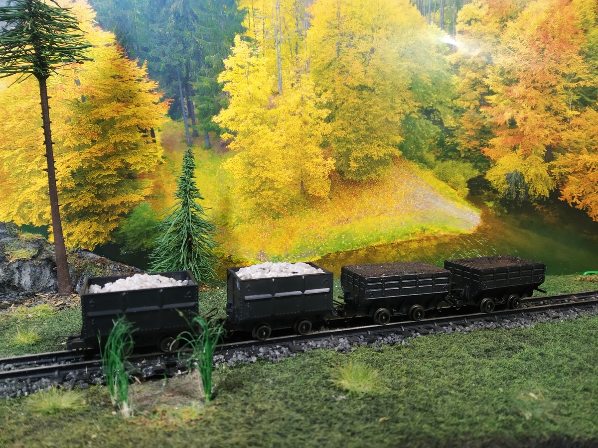

Alan_Lopatin передав ось такі симпатичні вагонетки.
Віддав через довірену особу і без коментарів. Зважаючи на збіг часу буду вважати, що це подарунок до дня народження.
Данило, дякую :!:
P.S. Вагонетки не проходять під "своїми руками". Вибачаюсь. Але сфотографовані, все ж таки, на саморобній підставці... :roll:

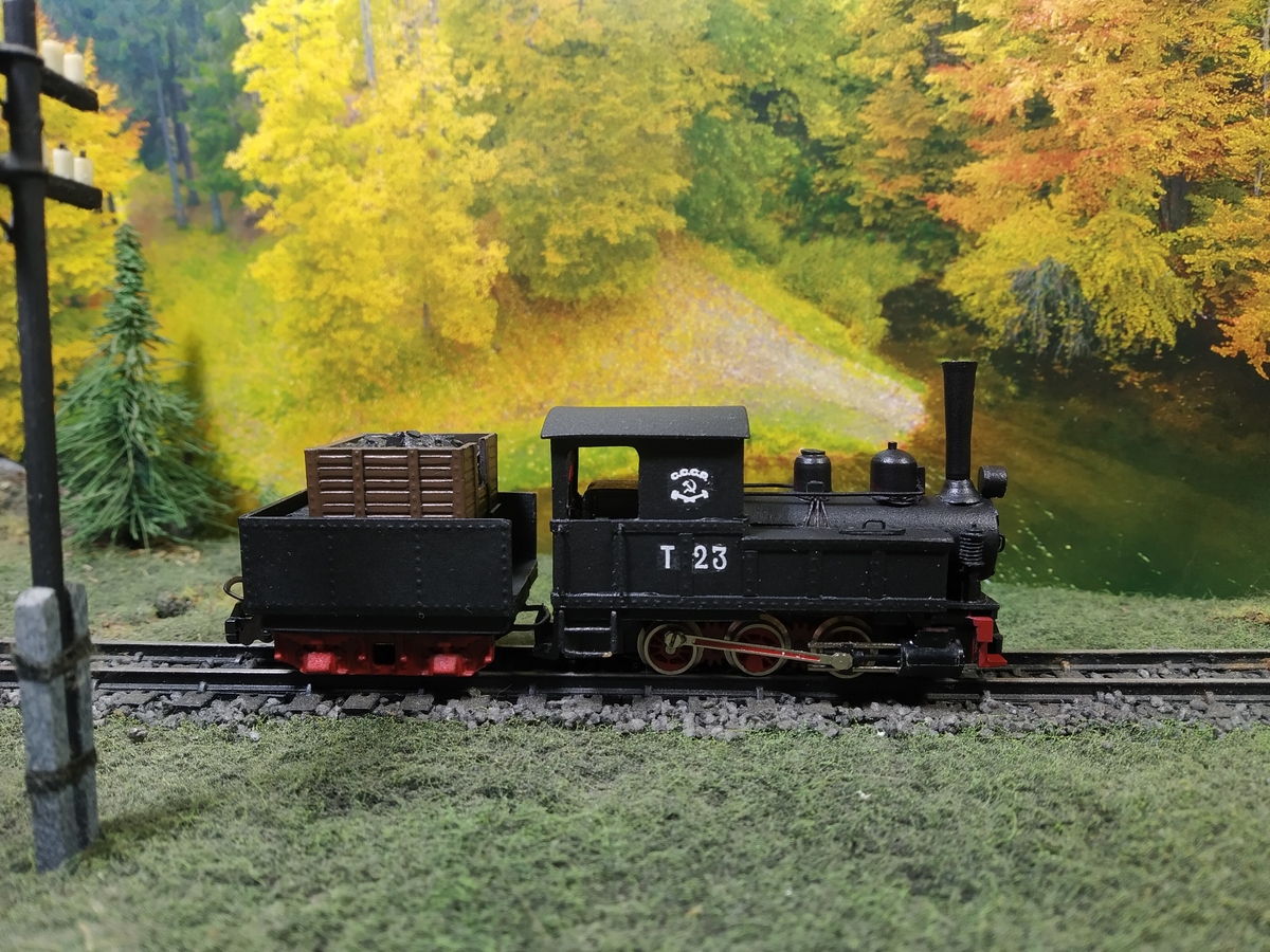

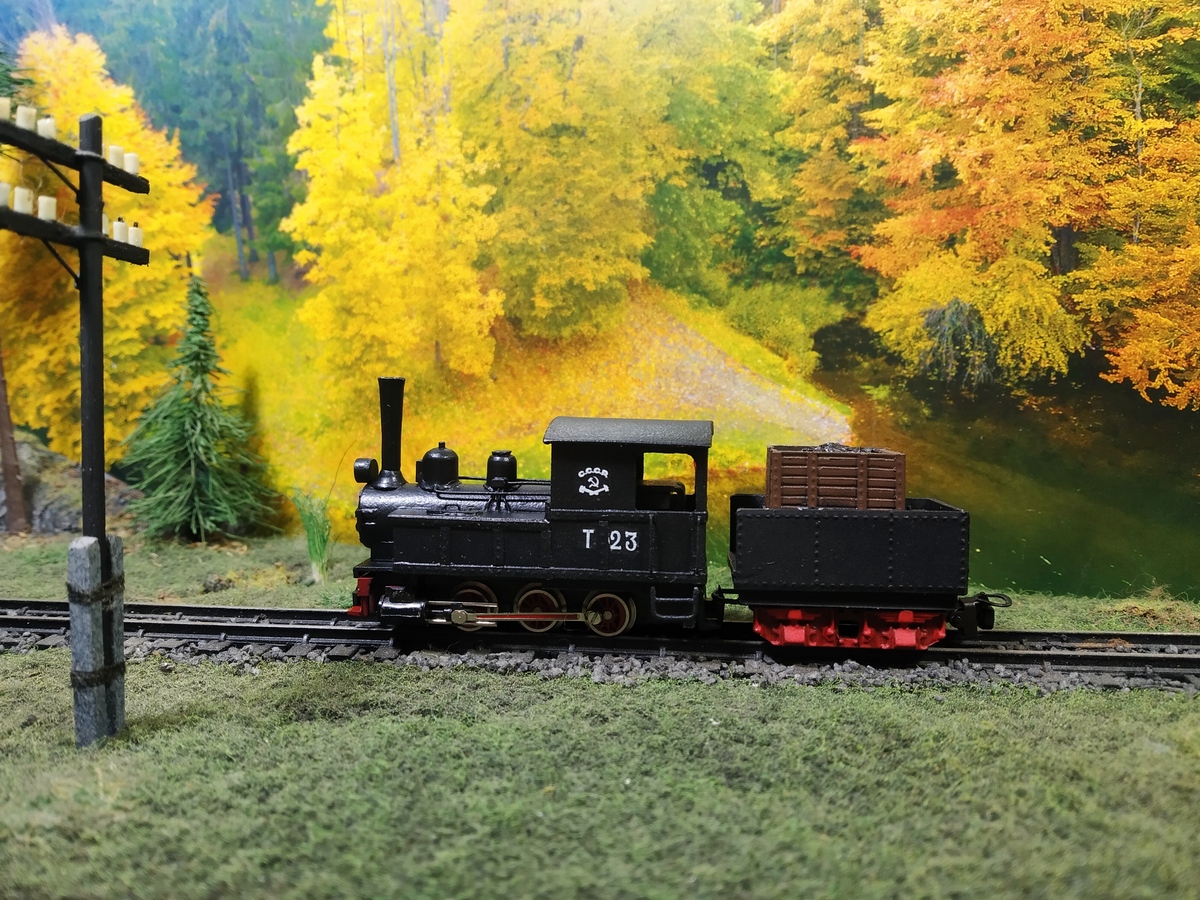

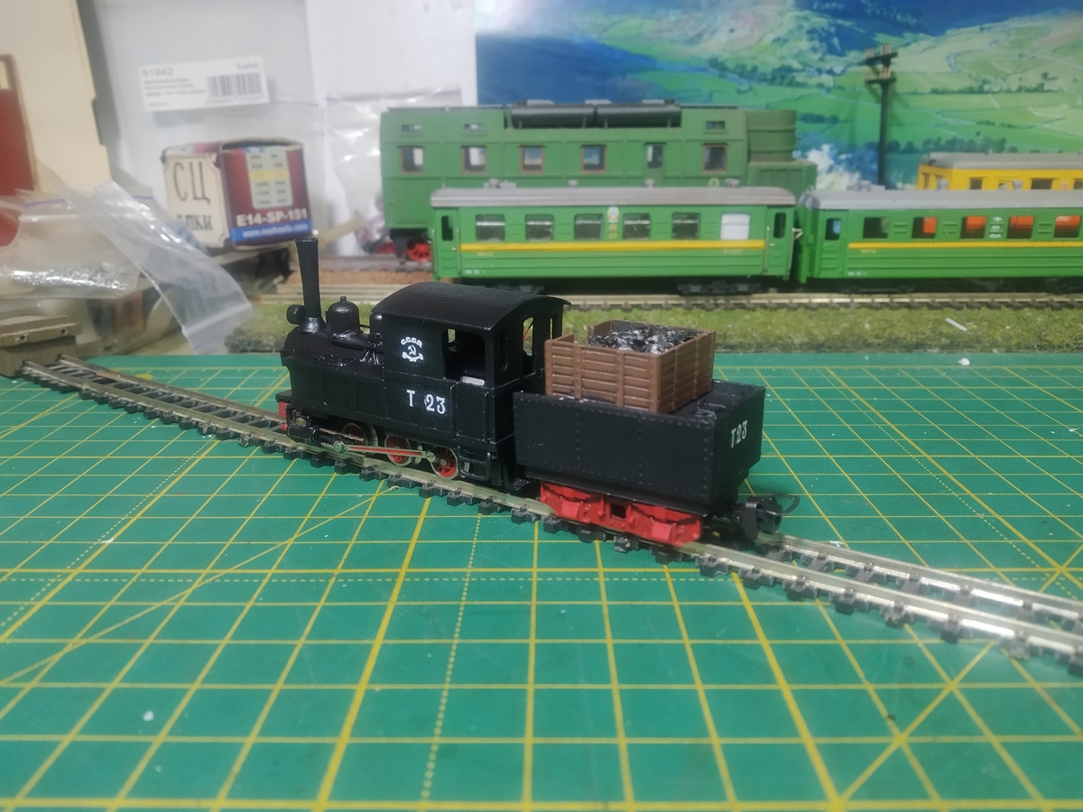

Колись оголосив, що поруч з паровозами всі інші локомотиви вторинні. Це чисто моя точка зору, тобто, суб'єктивна, але буду послідовним.
Отже, першим серед моєї вузькоколійної тяги буде саме паровоз. Прибув первісток.
Керування, поки що, аналог, але з часом виправлюсь... :oops: Аби той час був... :roll:

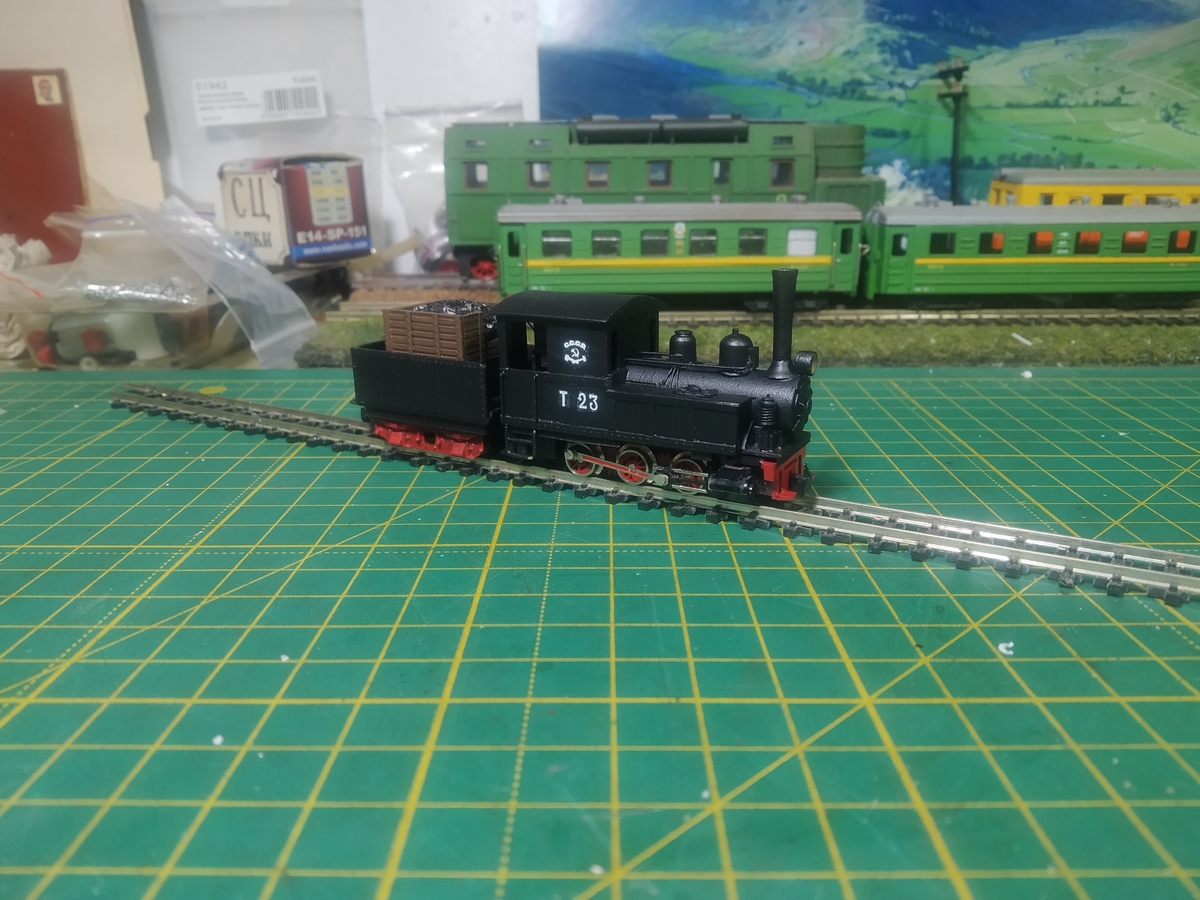

Ще трохи фото паровозика.

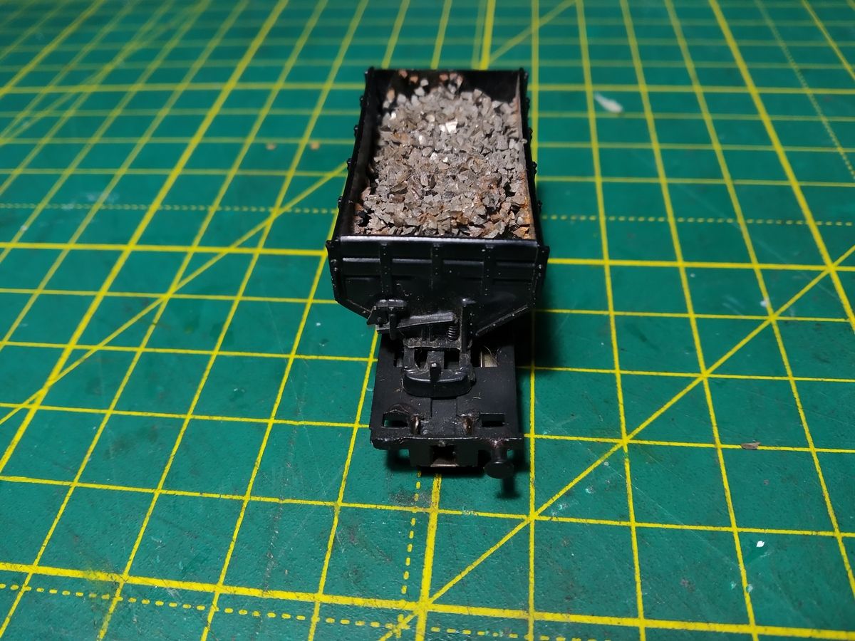

ТУ4
ТУ4 Вадима Караго.
Легка и дуже приємна в роботі модель. Поки без світла та декодера.
Ходовка TOMYTEC. Тестове відео з проходом стрілок, зняте місяць тому.
Нехай вибачає автор, але пласкі поручні з фототравлення не сприяли натхненню. Замінив на саморобні з круглого латунного дроту.
