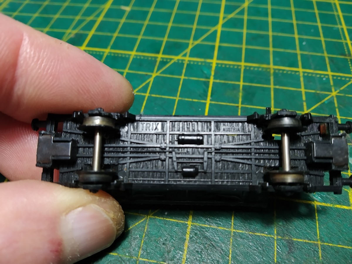

Если тележки Даймонда для H0e отлично подошли от N, то с остальными вариантов особо нет... :cry:
Нашлась в закромах игрушка.
Всё весьма условно, но на безрыбье, как известно, выбор слабоватЪ...
Полистирол очень рыхлый и хрупкий. Проблему решал наклейкой на металлический каркас.
Колёсные пары N, диаметр 6,2 мм, длина оси 13,8 мм.
