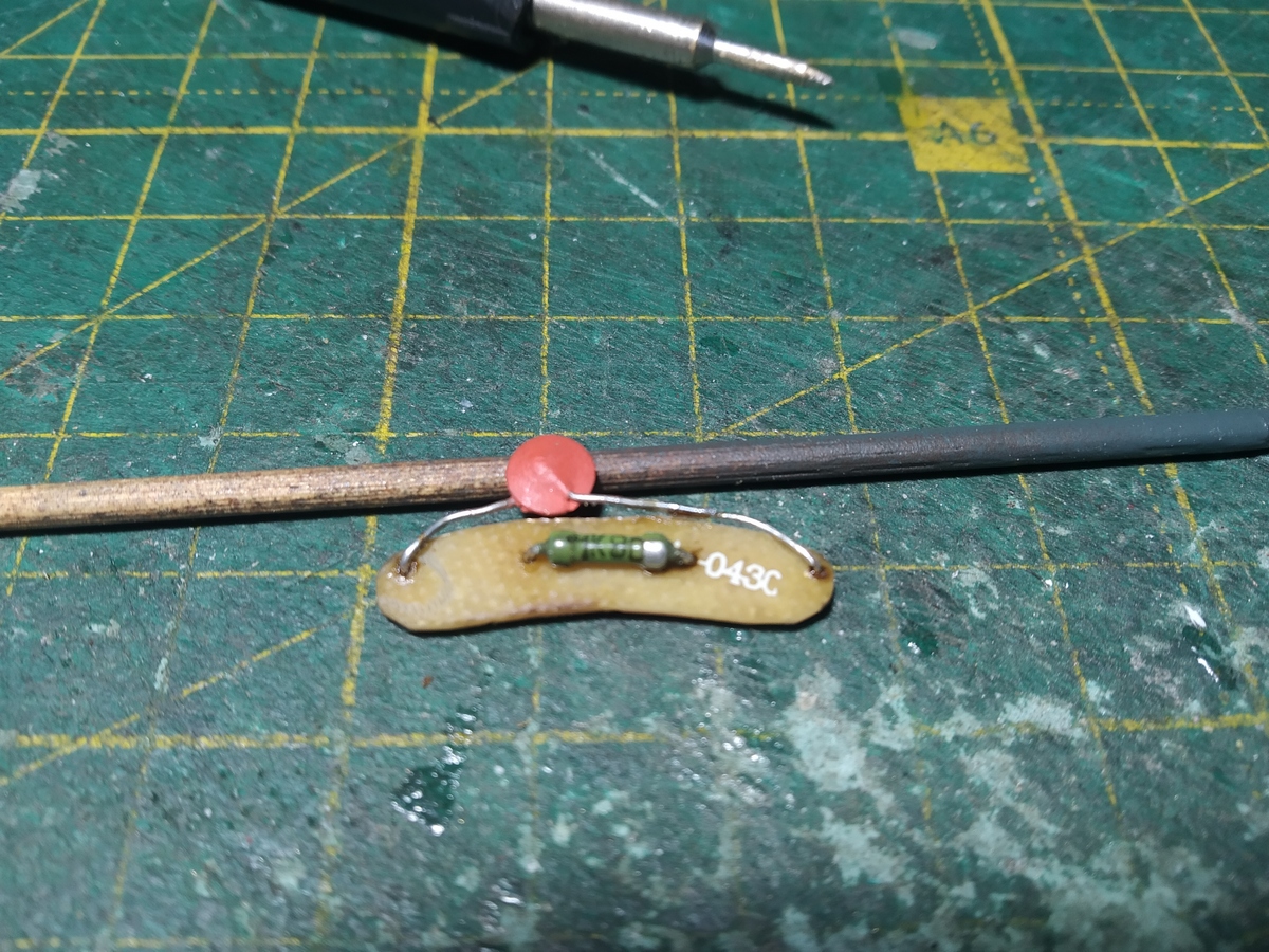

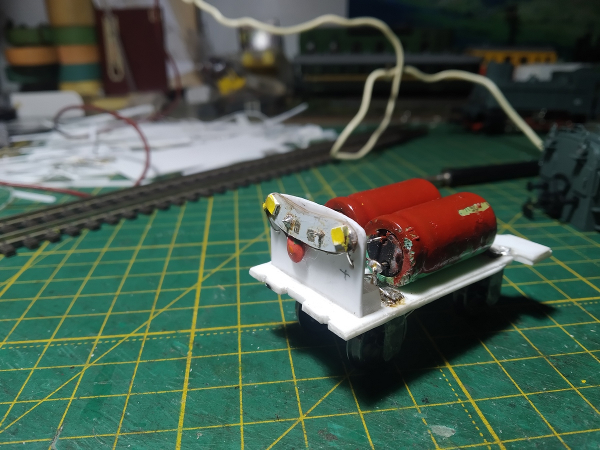

Дуже складна плата освітлення виходить?
Ні. Простіше не буває. Єдина проблема, що майже нічого не бачу.

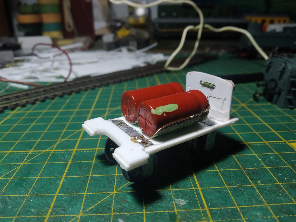

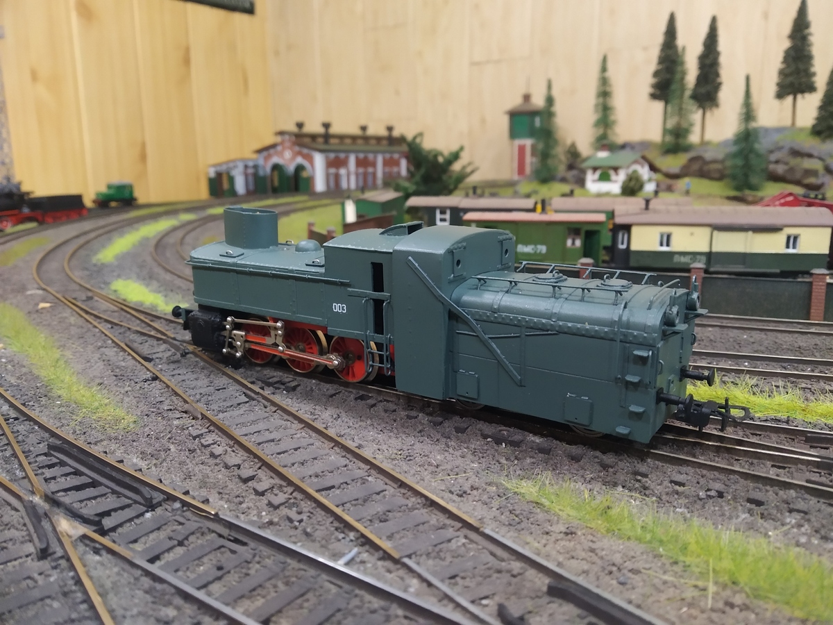

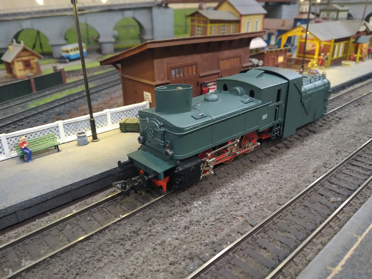

Світло в тендері.
Всередині пара неполярних конденсаторів по 1000 мкф для впевненого проходу проблемних ділянок.

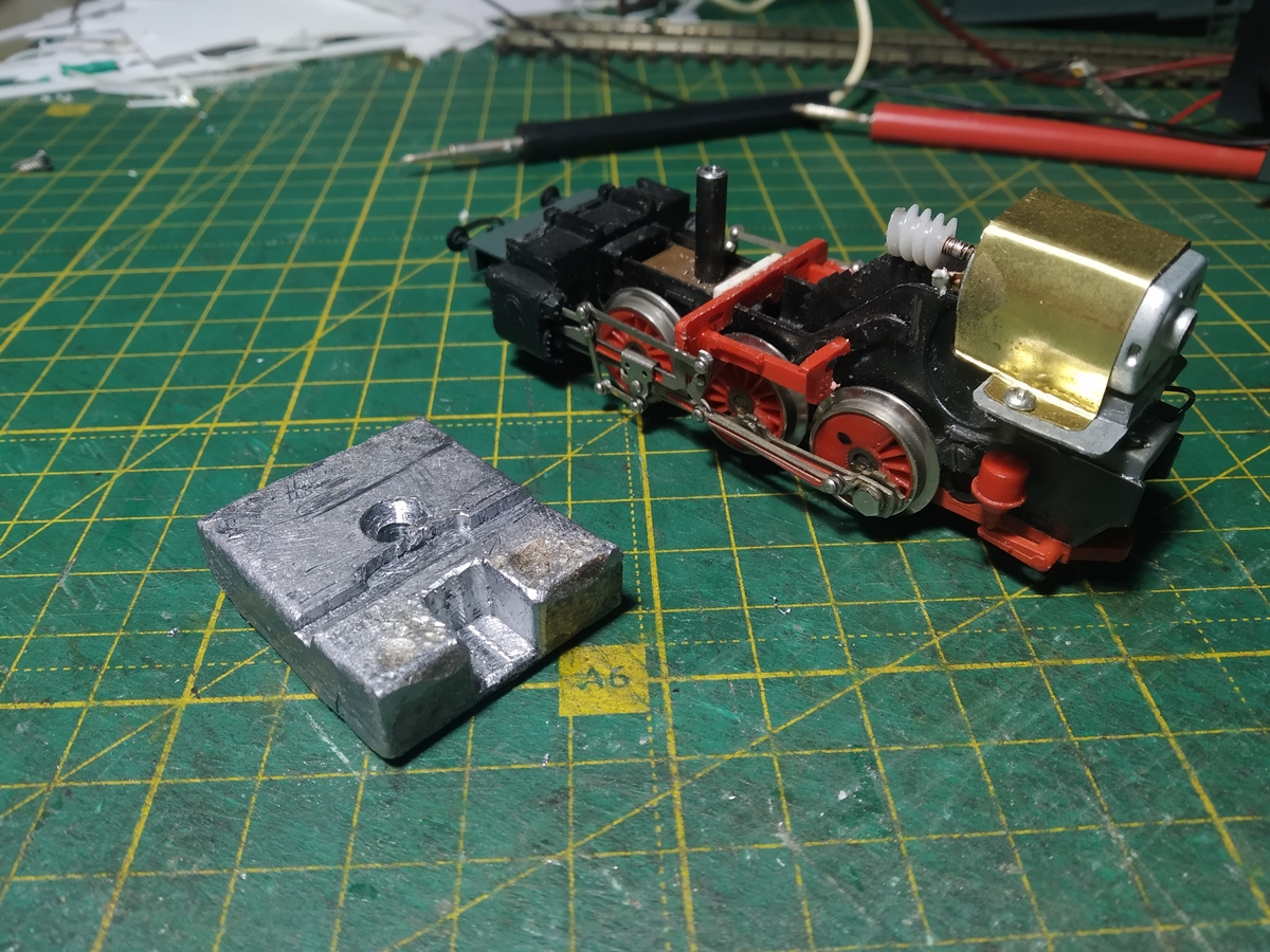

Сьогодні влаштував собі День металурга...
А який матеріал у фаворі - свинець, цинк чи секретний сплав?

LMichael писав:
01 серпня 2024, 23:17
А який матеріал...
Свинець.

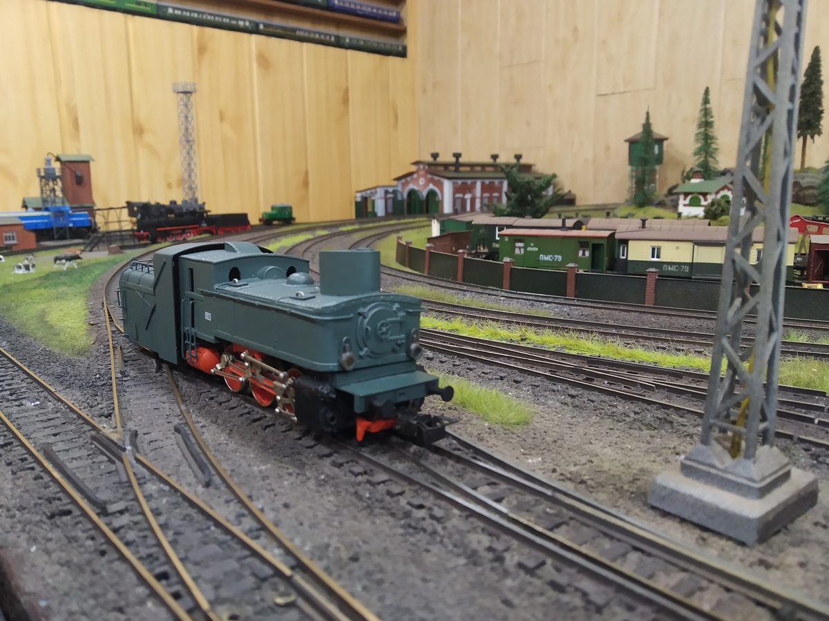

Роботу з паровозом завершено.
Повідомлень: 6392
Has thanked: 1594 times
Been thanked: 3517 times
Re: Бронепоезда
Бачив вживу.Просто лялечка.Не вiдiрвати погляд. 8-)

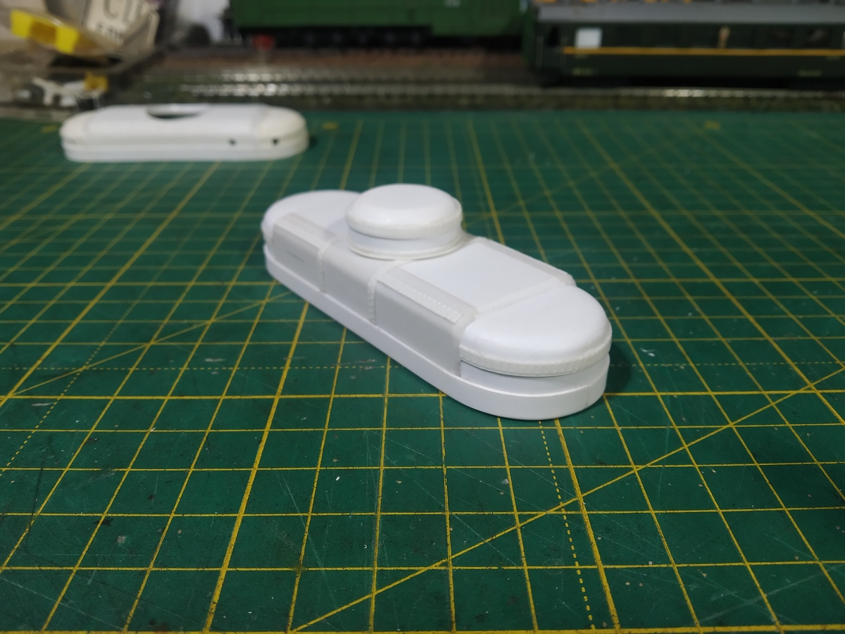

Інформація більше для розділу технологій, але кінцеве призначення цього шаманства задумане для австрійського бепо.
Також вважаю, що таким чином можна робити досить пристойні жопки на цистерни. :roll:

Санич, дякую за візуалізацію процесу. Гарна ідея.

бачив подібну технологію у книзі "Для тих хто любить майструвати" десь початку 90 років для штампування скла моделей літаків

Та й досі таке скло ліплять для автівок, наприклад зз-моделс. 8-)

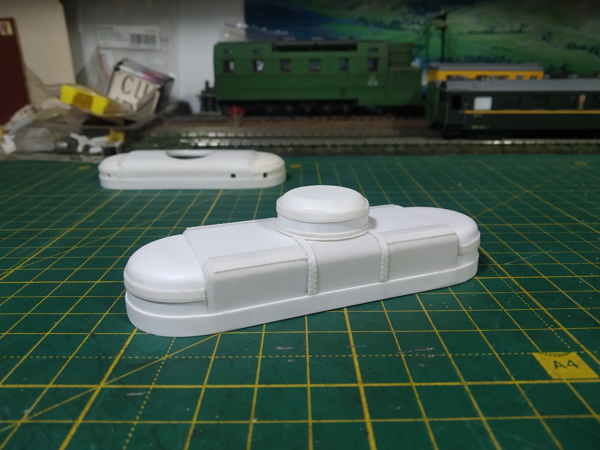

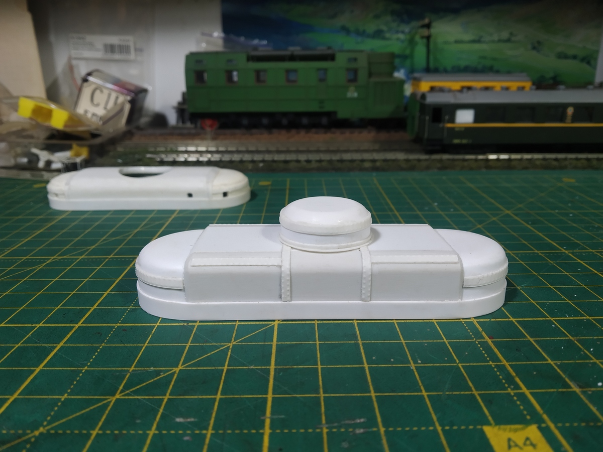

Піхотний броневагон австрійського бепо Pz IX. 1916 р.
Повідомлень: 3411
Has thanked: 2230 times
Been thanked: 4403 times
Re: Бронепоезда
03 березня 2025, 00:20
...кінцеве призначення цього шаманства задумане для австрійського бепо.

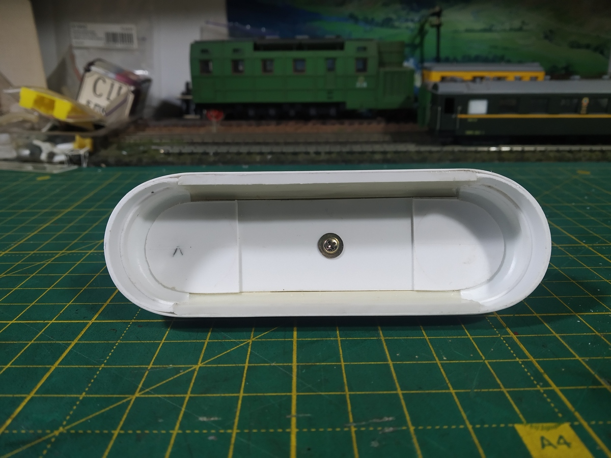

Шаманство треба було застосувати на практиці. Варіант корпусу, що був у viewtopic.php?p=54594#p54594 пішов в забуття. Закладено новий з елементами штамповки.

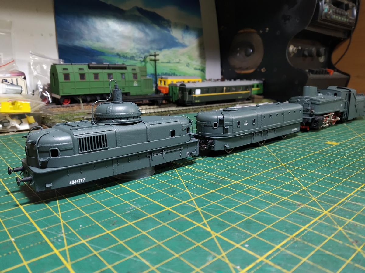

Re: Бронепоезда

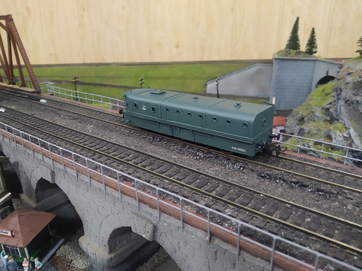

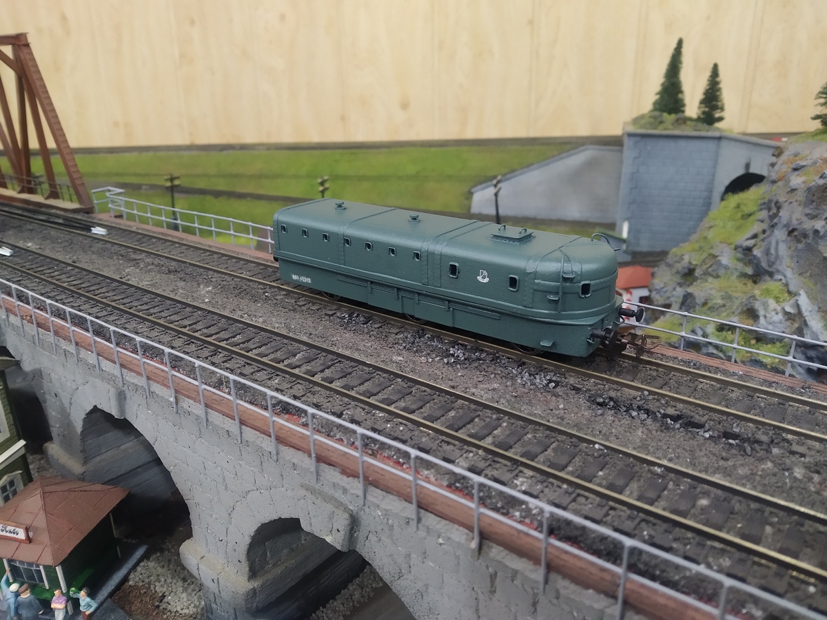

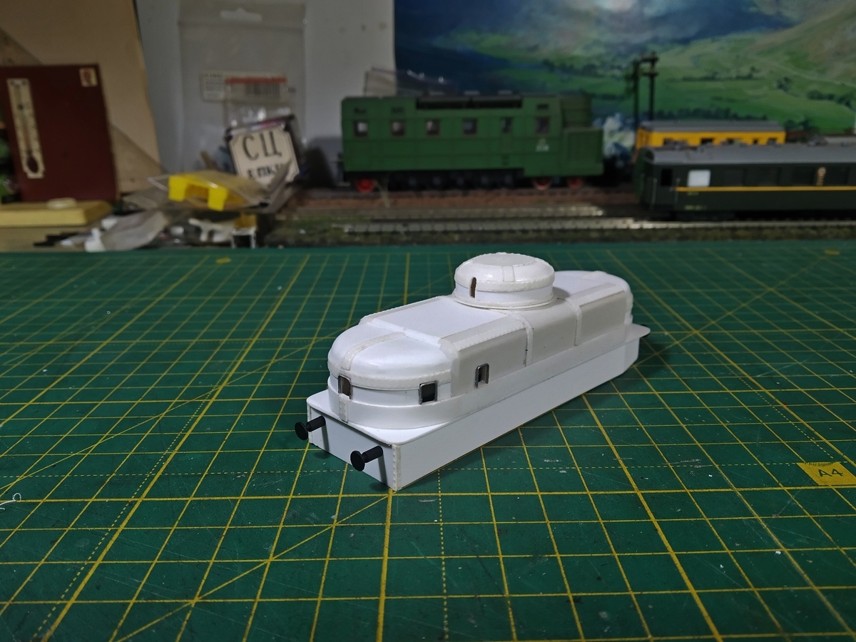

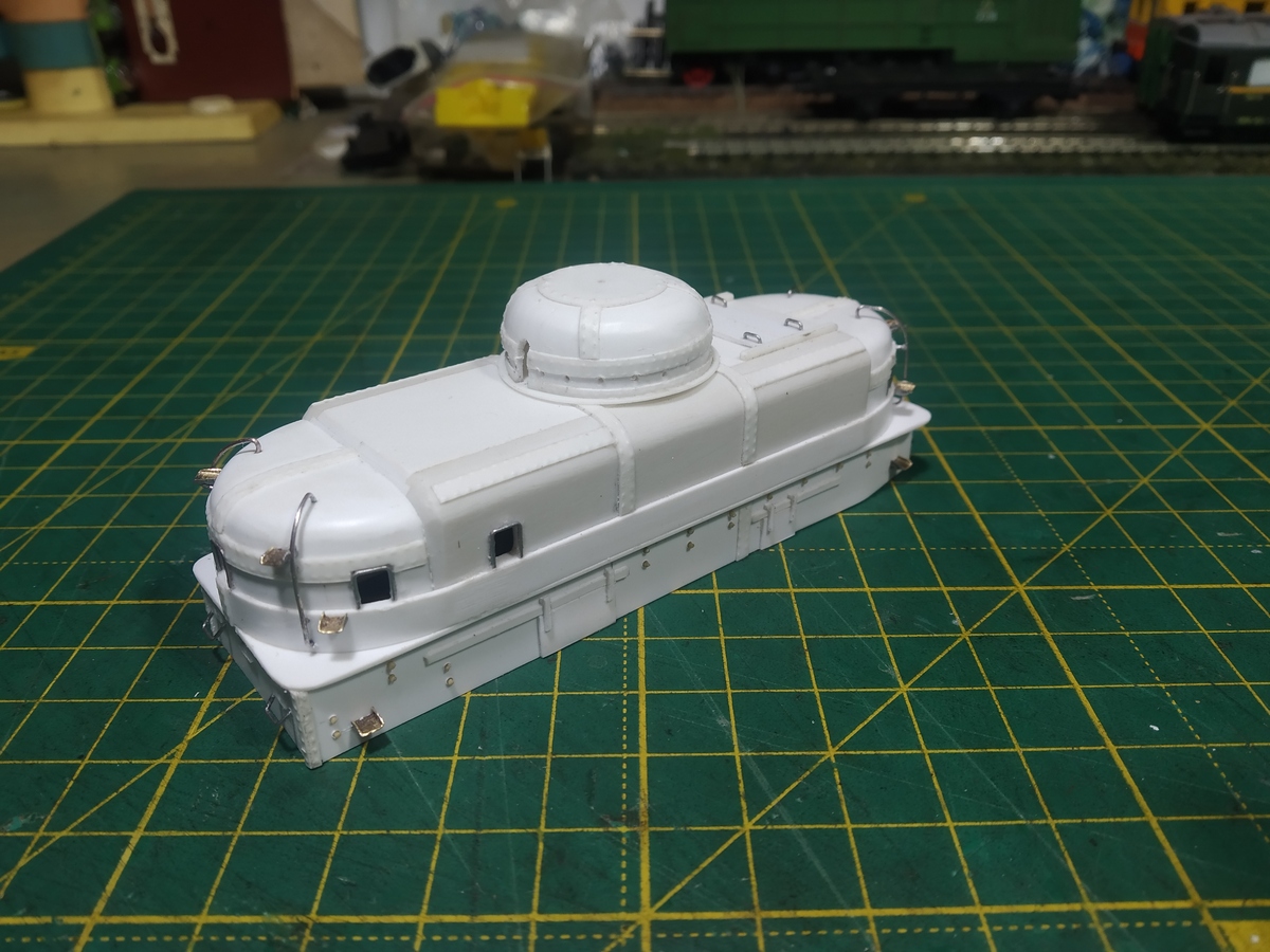

З кузовними роботами на МБВ все. Залишилась ходовка.
Повідомлень: 3411

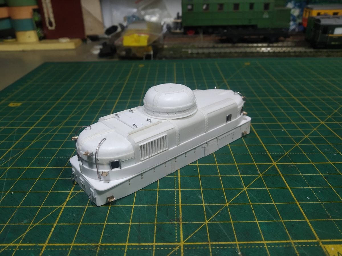

Re: Бронепоезда
29 березня 2025, 22:28
Залишилась ходовка.
Ще на все, але щось робиться. Навіть шкарлупку поклав зверху. Не закріплена. Теліпається і псує картину, але кортіло... :oops:

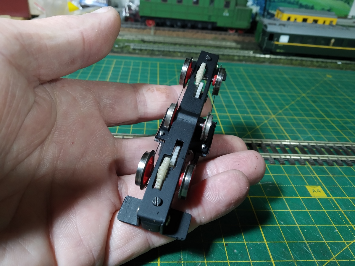

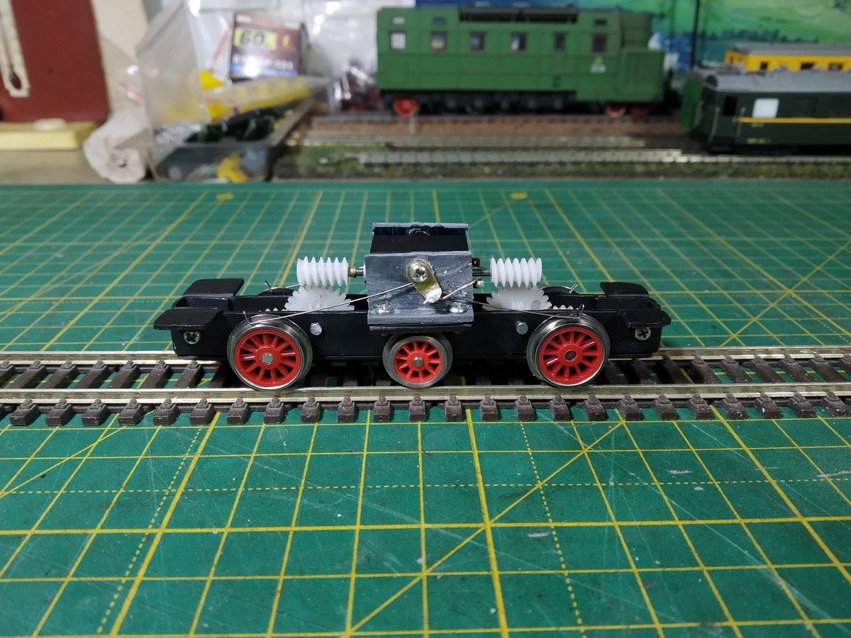

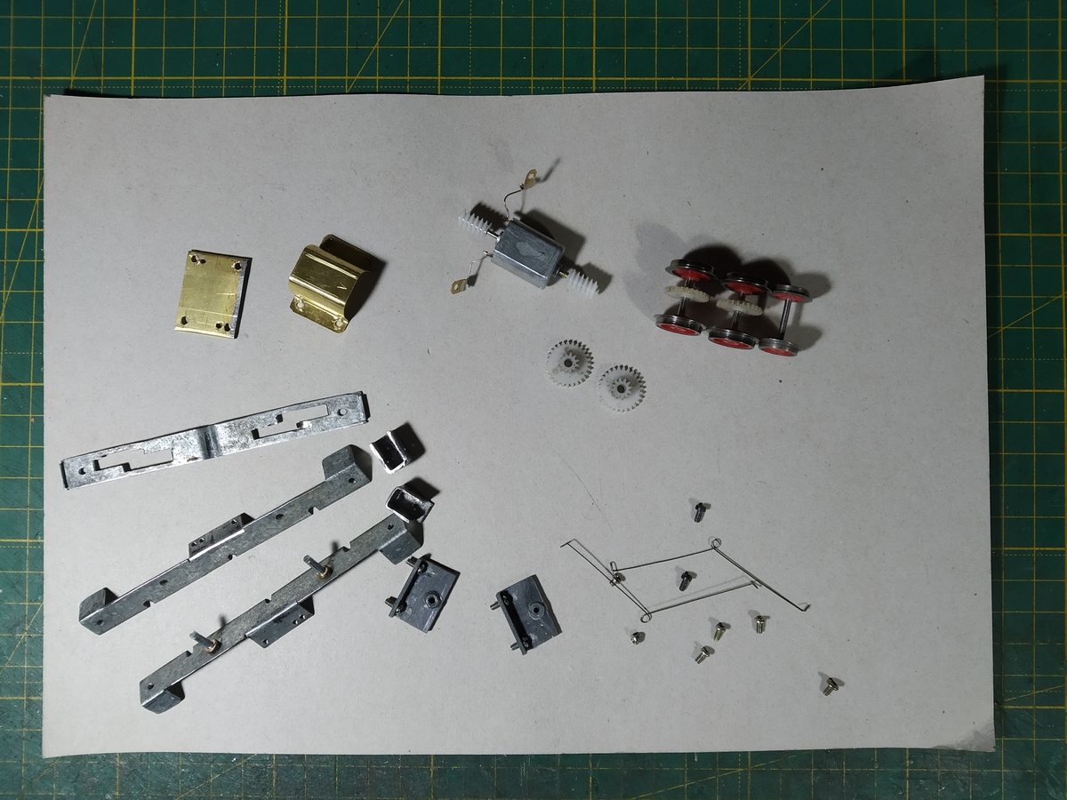

гарно! Може і я колись зроблю бронепотяг. А вам не здається, що судячи зі звуку, десь трибки надто щільно притискаються і воно хрустить?

Aem писав:
28 квітня 2025, 09:41
А вам не здається...
Здається, Олексій. Навіть не здається, а знаю, що все зібрано без мастила... :oops:
Але ж погляньте, в який час викладене повідомлення. Кажу ж, що кортіло...
Маю думку, що такі почуття добре знайомі всім моделістам... 8-)
А з ходовкою треба було ще попрацювати.
