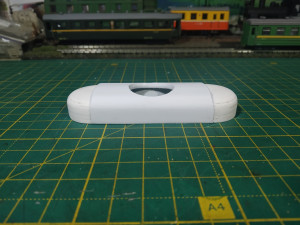

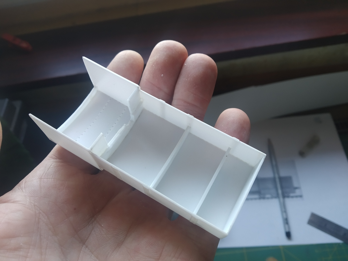

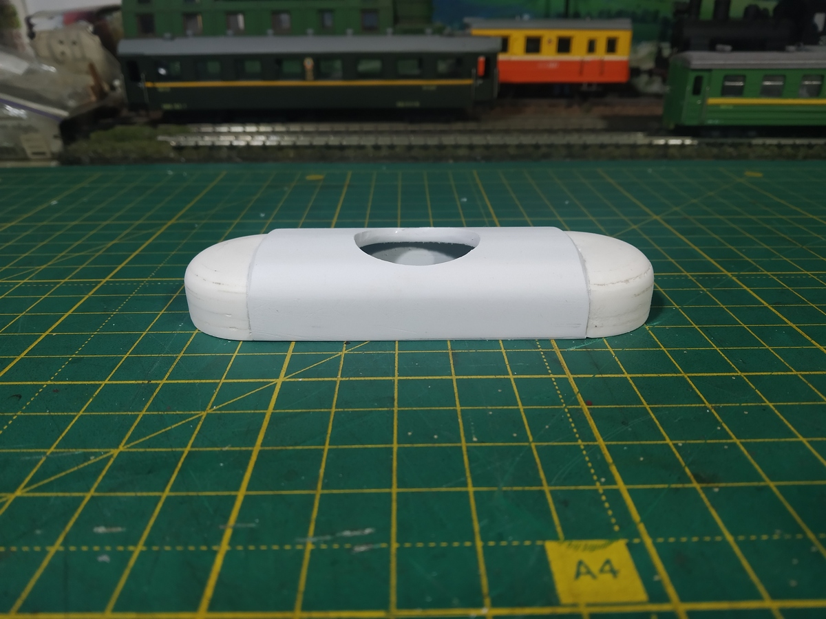

Кожний раз під великим враженням від того, як з листового полістиролу Санич робить геометрично непрості форми...

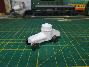

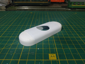

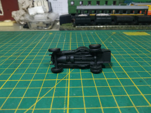

Fiat-Terni Tripoli
Завершено. Поїхав до місця базування.
Знизу теж щось маємо.

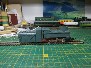

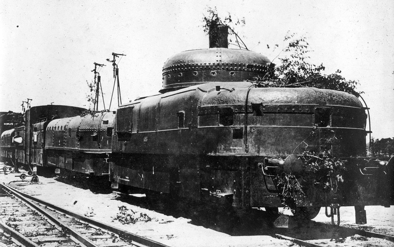

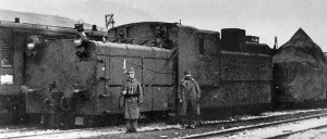

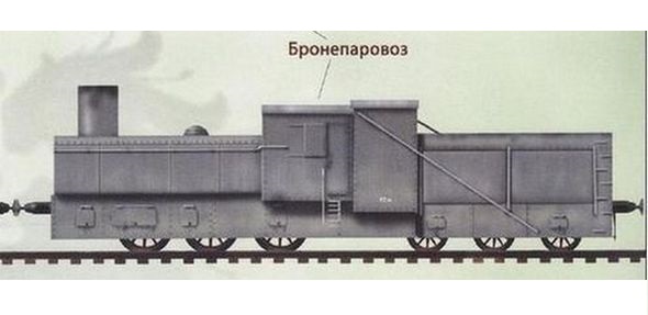

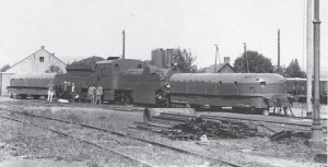

Взагалі, окрім стімпанку, треба зробити ще один піхотний броневагон і паровоз з такого бепо.
Крім цього фото маю ще аж дві, де можна якось вгледіти паровоз.

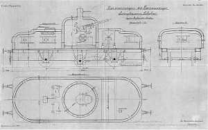

Ще є такий малюнок.
Інформації, як видно, валом... :roll:

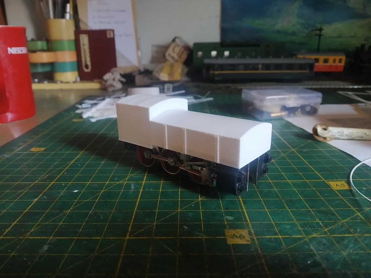

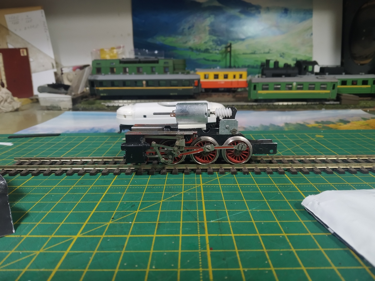

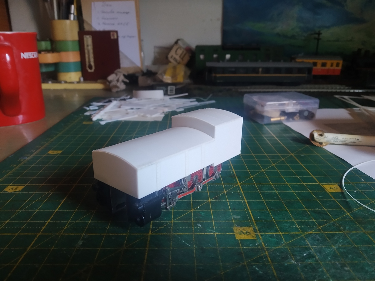

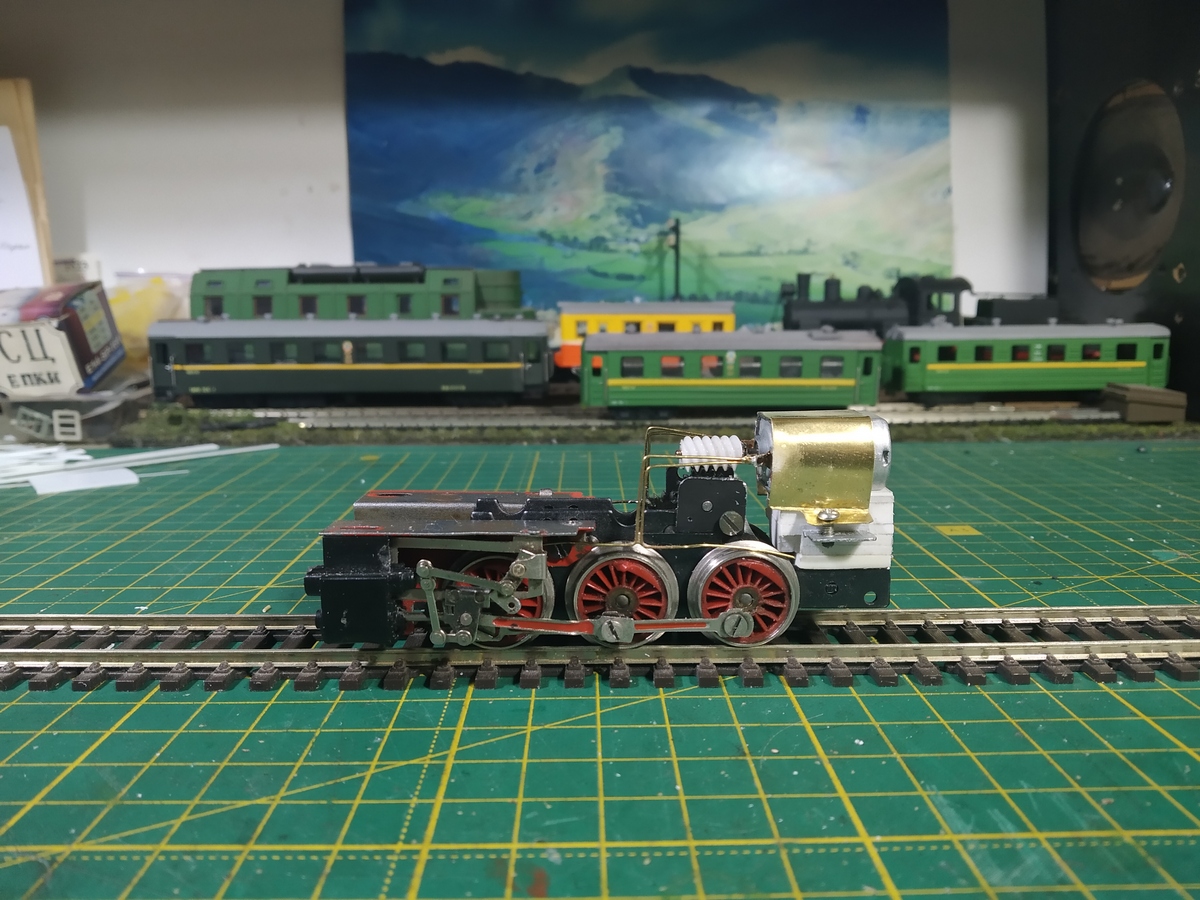

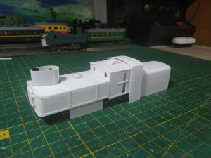

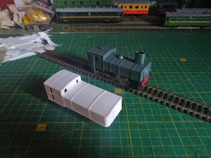

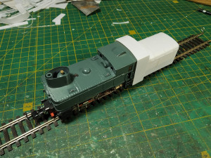

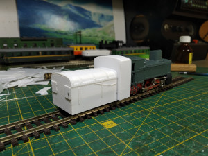

Паровоз буде з відкритим ПРМ. Маю всього одне фото з таким варіантом, але цього достатньо, щоб прийняти таке рішення. Модель буде виглядати більш цікавою, а в заначці вже давно сумувала ходовка, презентована Стінкою. Трохи некомплект, але краще, ніж щось невідоме за бронею.
Розпочав круто і все воно шустро бігало.
Але провтикав, що така компоновка не влазить в габарити котла.
Переробив.
Роликовий стенд повинен приїхати на протязі тижня, а поки вибачаюсь за такі випробування...

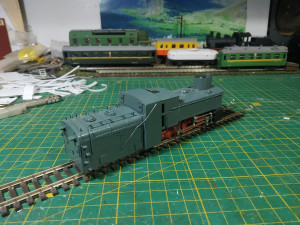

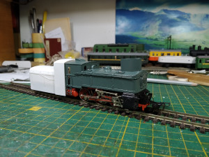

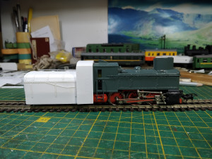

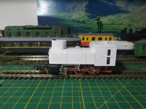

Надійшла нова інформація і з'ясувалося, що це щось якось не дуже схоже на прототип.
Дію за принципом, задекларованим в моєму підписі.
Повідомлень: 3385
Has thanked: 2184 times
Been thanked: 4269 times
Re: Бронепоезда

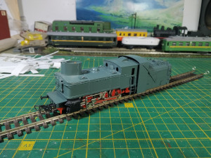

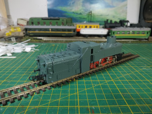

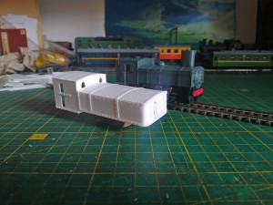

На сьогодні.

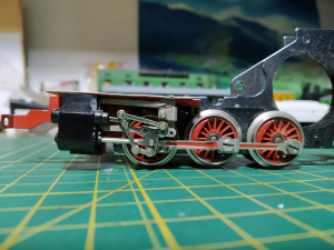

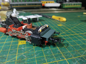

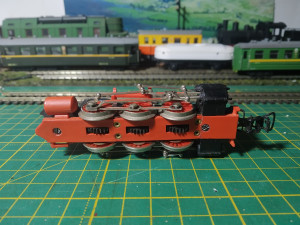

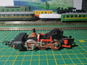

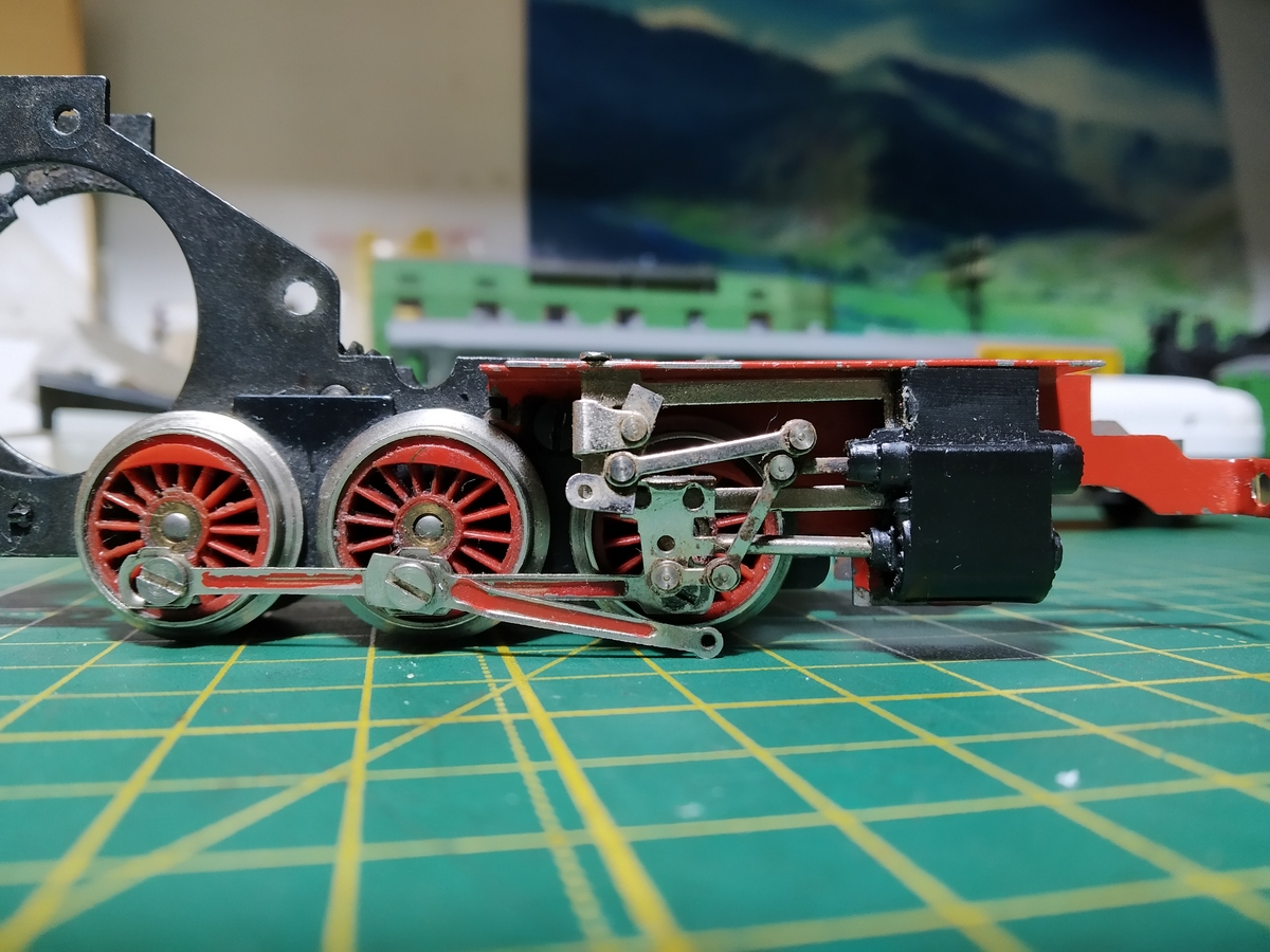

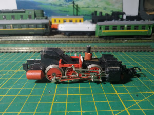

Під нову версію створена і нова ходовка. Донором був славетний BR55 Piko Old.
Вважаю, тут все зрозуміло і особливості роботи не потребують пояснень.
На жаль, з технічних причин, не встиг встановити двигун.
З тих самих причин відео вийшло трохи таємничім... 8-)
... 8-)

Щось мене терзають сумніви що ролікі стенду використано корректно. :?
Повідомлень: 3385
Re: Бронепоезда
Так, некоректно.
Якщо встановити коректно, то не хоче їхати, поки не прижмеш.
І взагалі, ця хрінота, поки що, більше дратує, ніж допомогає... :cry:
Але треба сказати чесно, що и налаштуванням не займався зовсім. То, мабуть, вона мені так и потрібна... :roll:

Блищить.. Матом буде трохи пізніше.
Але, якщо хтось хоче висловитися, то можна і зараз... :roll:

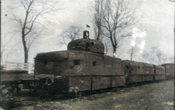

круто! А якої країни це бронепотяг?
Повідомлень: 3385
Re: Бронепоезда
Австро-Угорщина, 1915 р. Це бронепоїзд Шобера, побудований 1914 року. Спочатку мав інший паровоз, виглядав так.
Поліпшена версія PZ Schober була побудована навесні 1915 року і була перейменована на PZ XI в 1916 році.

І пара фото з останніми вечірніми оновленнями.

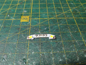

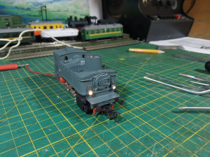

Світло поки що тільки спереду.

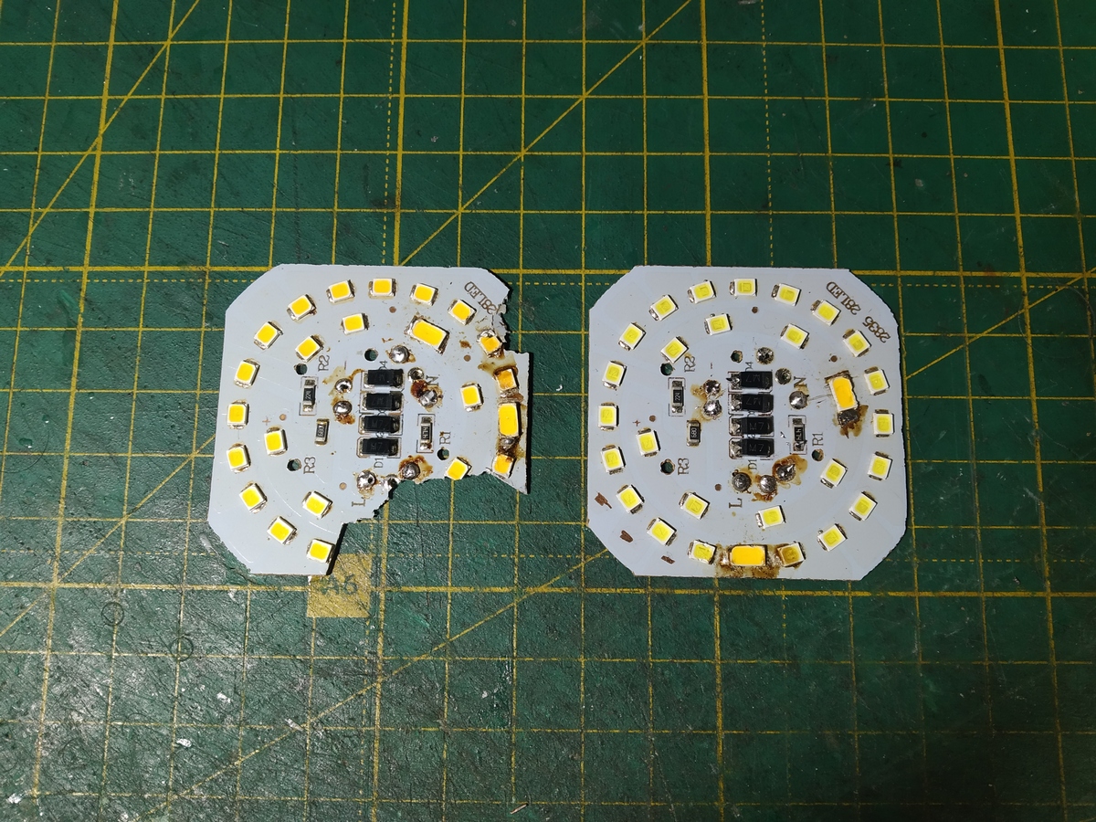

По світлодіодам все зрозуміло. Про виготовлення корпусів буферних ліхтарів можу розповісти при особистій зустрічі і виключно в чоловічій компанії...

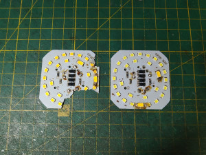

Доволі ловко вийшла плата освітлення зі старої лампи.. :roll:
Повідомлень: 581
Has thanked: 1197 times
Been thanked: 437 times
Re: Бронепоезда
Юріє Олександровичу, дуже складна плата освітлення виходить?

Повідомлення Aem »
а ви ставите конденсатори на ліхтарі? У мене без конденсаторів двигун зворотну індукцію на непрацюючі світлодіоди гнав і вони мерехтіли
