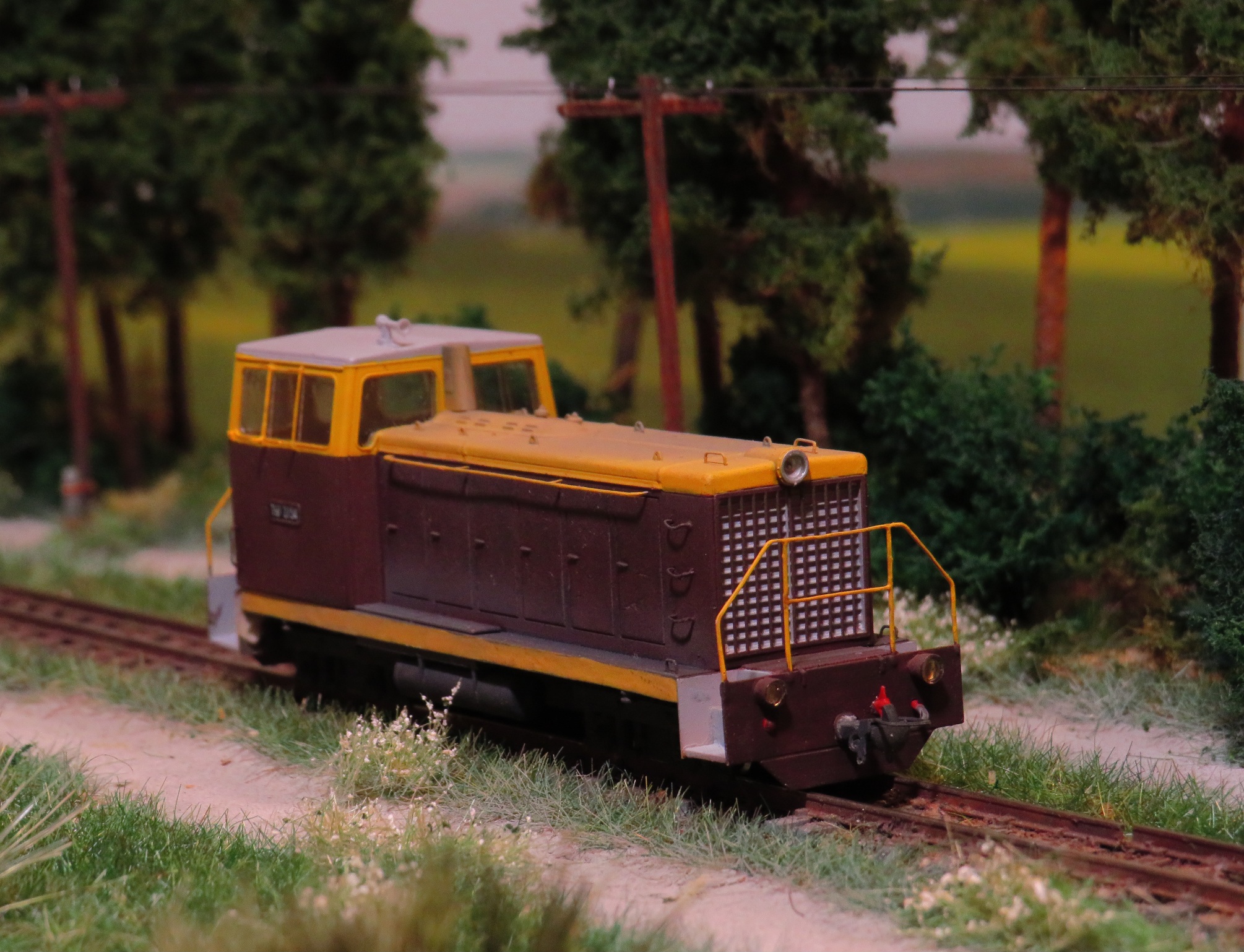

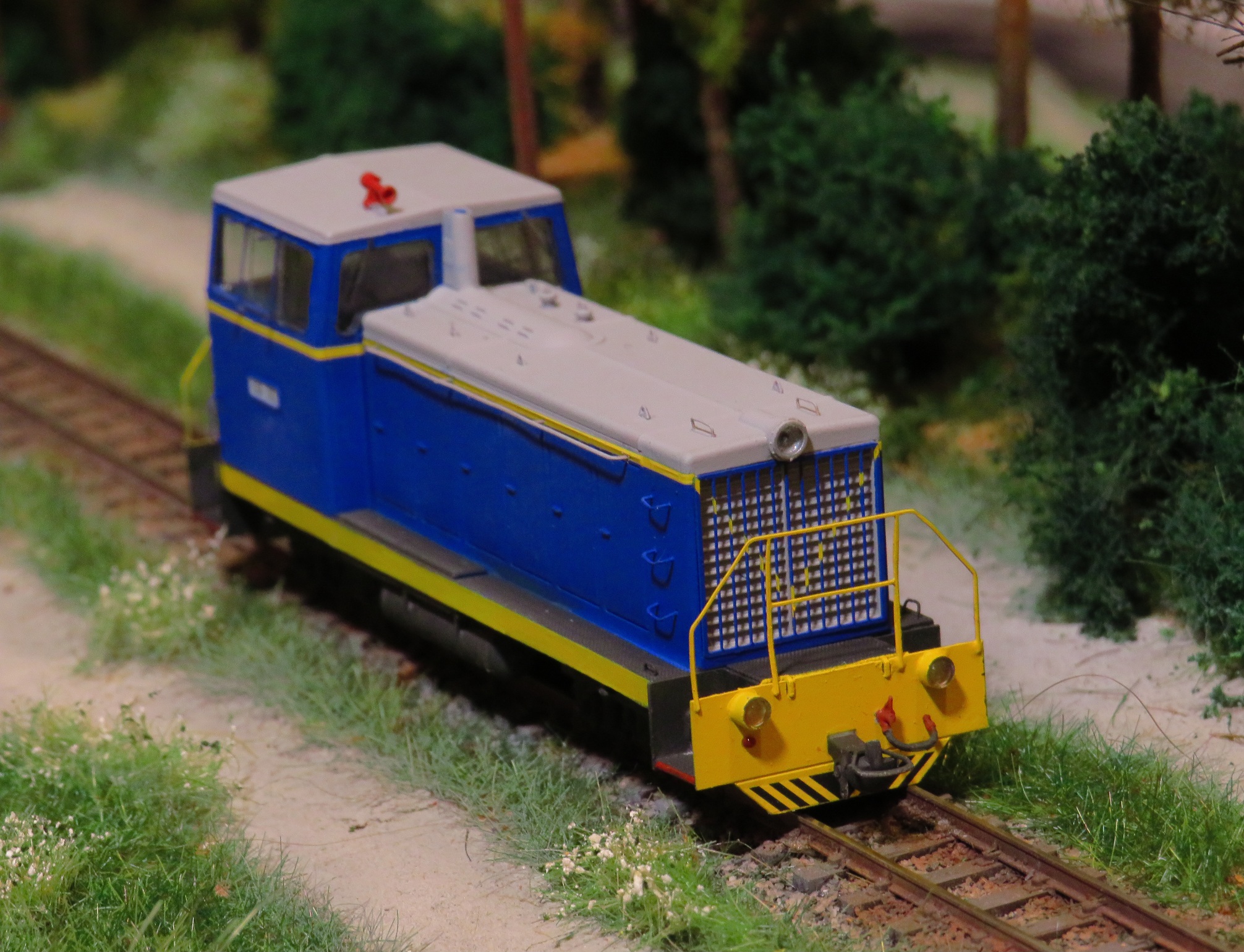

Ещё немного разных ТУ7 украинских ДЖД:
ТУ7А-3192 Киевской ДЖД в окраске 2000-х годов (до 2019):
ТУ7А-3197 Киевской ДЖД в современной окраске:
И ТУ7-2734 несуществующей ныне Макеевской ДЖД:
