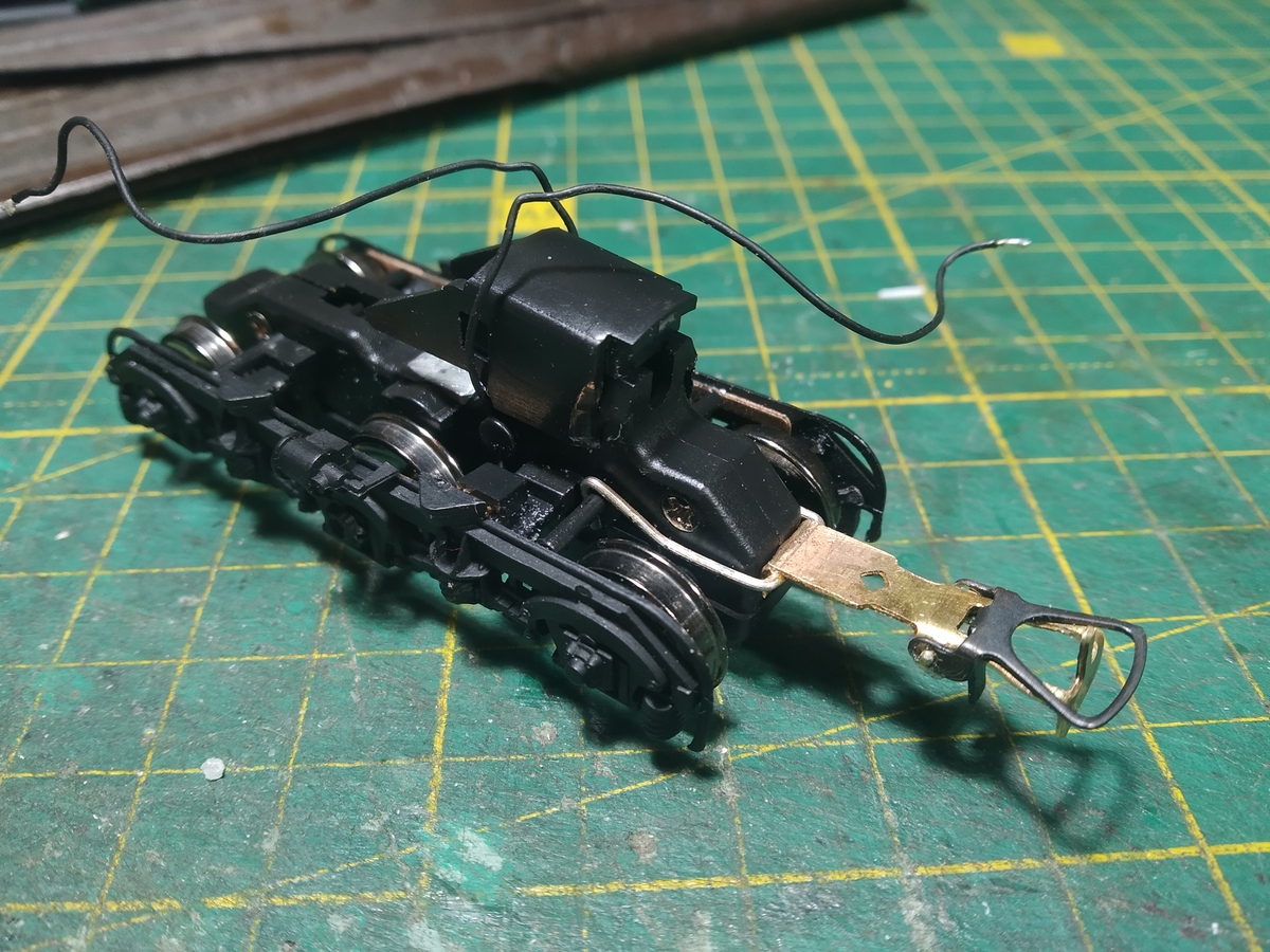

По тележкам ТЭ3.
Упоминались в viewtopic.php?p=52704#p52704 и я так понял, что интересны не только мне.
Наверное, следует уделить внимание некоторым нюансам.
Первую пару приобретал в декабре 2019. Были установлены на секцию "А" и сразу получил беспроблемный ход.
Вторая пара поступила в мае 2023 и пошла на секцию "Б". Сразу пошли тотальные сходы.
Изучение проблемы показало, что на первой паре расстояние между гребнями колпар было ровно 16 мм, на второй 16,2. Разобрал, обжал, проблема устранена. Обе секции как в сцепке, так и самостоятельно ходят нормально.
Но тележки второго призыва имели ещё и другую проблему - шестерни колпар цепляли поддон картера редуктора. Углублял дремелем.
Корпуса редукторов выполнены из капрона и приклеить поводки сцепок достаточно проблематично. Рассматривал разные варианты, но не хотелось нарушать конструкцию производителя. Предлагаю такое решение.
Если рассматривать применение тележек в контексте с используемым китом, то рекомендую обрезать углы на защелках, закрывающих червяки. Кто будет делать, сразу поймёт, зачем это надо.
В результате модель свободно проходит кривые радиуса 360 мм. Такие у меня уложены на подъездных путях в порт. Там и тестировал, хотя магистральному локомотиву по умолчанию там делать нечего...
Сначала заезжал осторожно, затем понял, что можно особо и не манерничать. Это конечно неправильно, но для теста можно... 8-)
И попутно получился спонтанный тест ходовых качеств портового крана. Тоже ничего так себя показал... :roll:

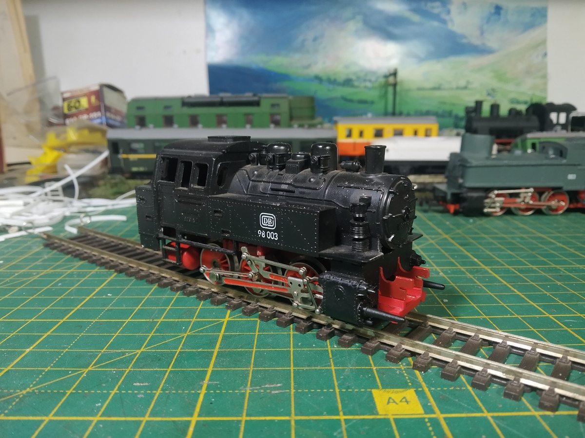

В порядку перекуру... 8-)
Цей пост viewtopic.php?p=54836#p54836 таки залишив свій слід.
А ще додалося трохи спогадів з далекого минулого.
Перша юніорівська коробка з стартовим BR80 і двома вагонами на семеро вікон. Трохи згодом Е69 з трійкою напіввагонів, вже Expert, а на коробці намальовано, окрім всього, тривісний BR80. І гірке відчуття, що тебе надурили... :cry:
Минуло багато часу, але бажання виправити цю несправедливість не зникло. І зробити, звісно, своїми руками.
Ходовка вже перевірена на бронепоїзді. Просто зробив дубль. Все інше не потребує пояснень.
Швидкий гол, на жаль, не виходить тому, що відомий інтернет-магазин щось наплутав і замість декодера прислав дещо інше. Питання вирішено, але в часі все відтягується на місяць.
На робочому столі стояли вісім незавершених моделей, тепер буде дев'ята...

Що за мотор встановили? Оберти підходять по швидкості?

З двигуном трохи прогадав. Спочатку встановив FC-130. Початкова примірка показувала, що начеб-то проходить. Але не пройшов... :cry:
Це була моя прикра помилка. Переробив під Mitsumi. Не самий кращій варіант, але під цифрою ці двигуни працюють цілком пристойно.
Аскольд писав: ↑
11 серпня 2024, 11:14
І вам фото для конверсії.
Дякую за фото! Можу відповісти схожим сюжетом власного виконання... :roll:
Цей перекур не закінчено, а призупинено. Паровоз, поки-що, замість депо переїхав в коробочку...

Але ж це не вирок! Класичний аналог дозволяє трохи поганяти. Поки що... 8-)
Трохи кульгає. Спочатку взагалі було страшне. Замінив задню вісь, але треба відбракувати всі. Якість коліс різних років випуску сильно відрізняється.
