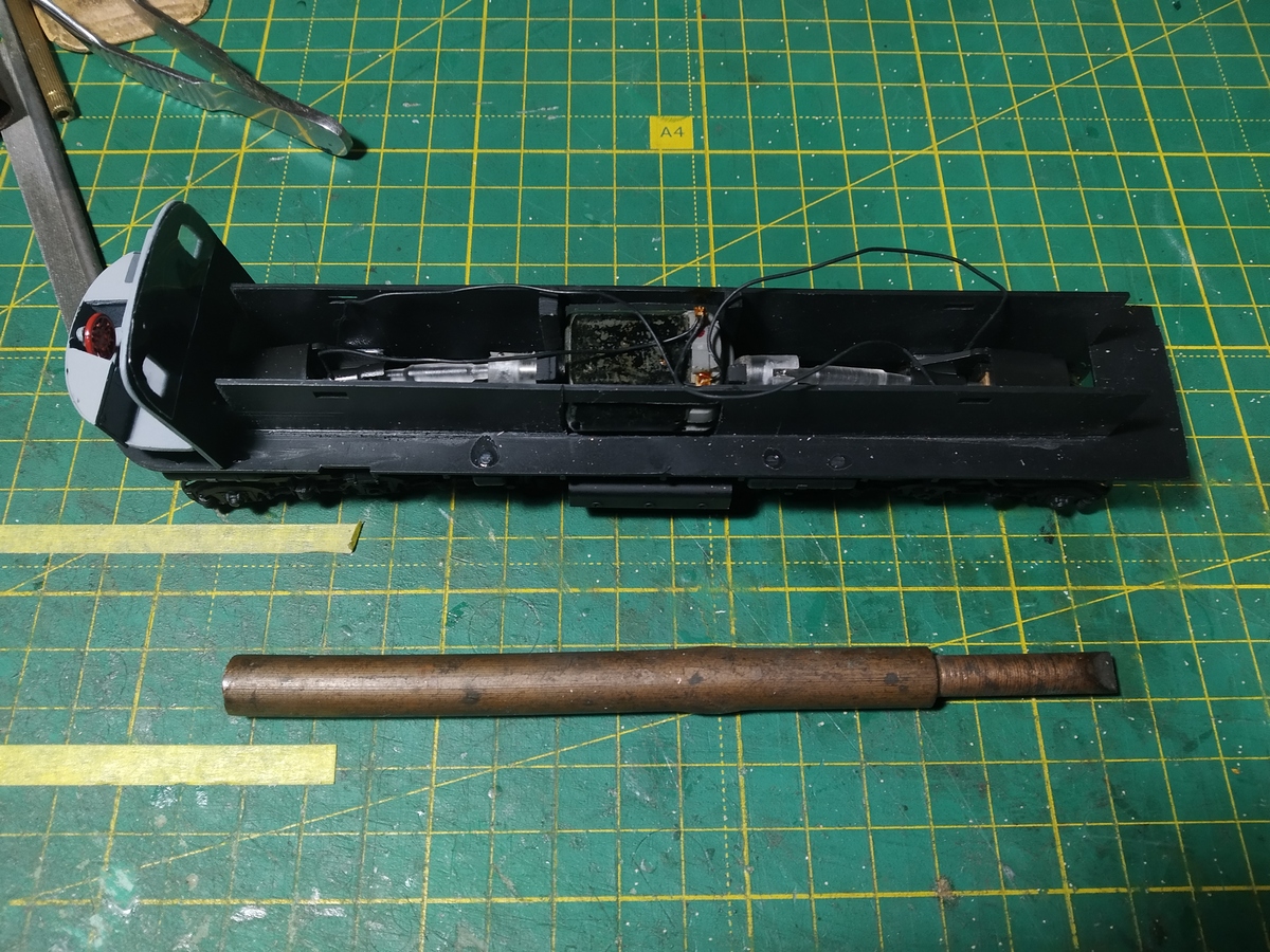

Ходовка там самая, что ни есть, примитивная.
Двигатель пятиполюсный. Хоть и без маховиков, но сам по себе сохраняет приличную инерцию. Карданы и стаканы точил на станке из оргстекла и акрилового прутка.

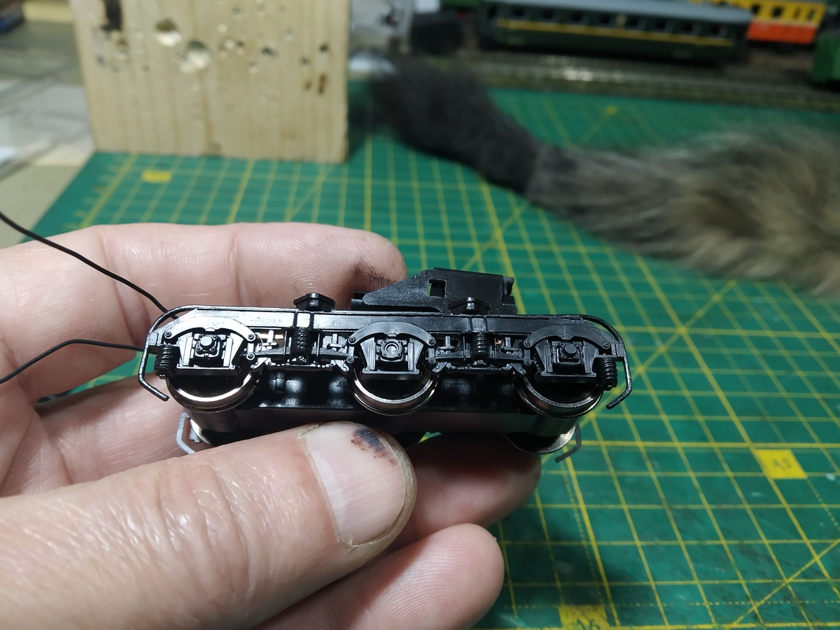

Ходовку ТЭ3 сделали на "китовой" раме? Пока без утяжелителей или они просто они не попали в кадр? Ходовка "по звуку" - как РОКО или современная ПИКО, тележки, наверное, фирменные.
Приветствую, Юра!
1. Рама использована штатная из кита.
2. Балласт на испытаниях был. Несколько импровизированный... :roll:
Масса одной секции без балласта была явно недостаточна.
На промышленных моделях этот показатель значительно выше.
На ходовых испытаниях требуемой массы не набрал. Да и центр тяжести с этой импровизацией был очень высоко. Сегодня, если звёзды расположатся удачно, сделаю нормальный балласт из свинца.
3. Тележки может и фирменные, только фирма никому не известна... 8-)
База совпадает полностью, средняя ось смещена на 0,5 мм, что может тяжело травмировать особо нежные души.
Но мы с напарником не особо тяготились этим обстоятельством...
После переделки получается так.
И об упомянутом смещении средней оси на 0,5 мм.

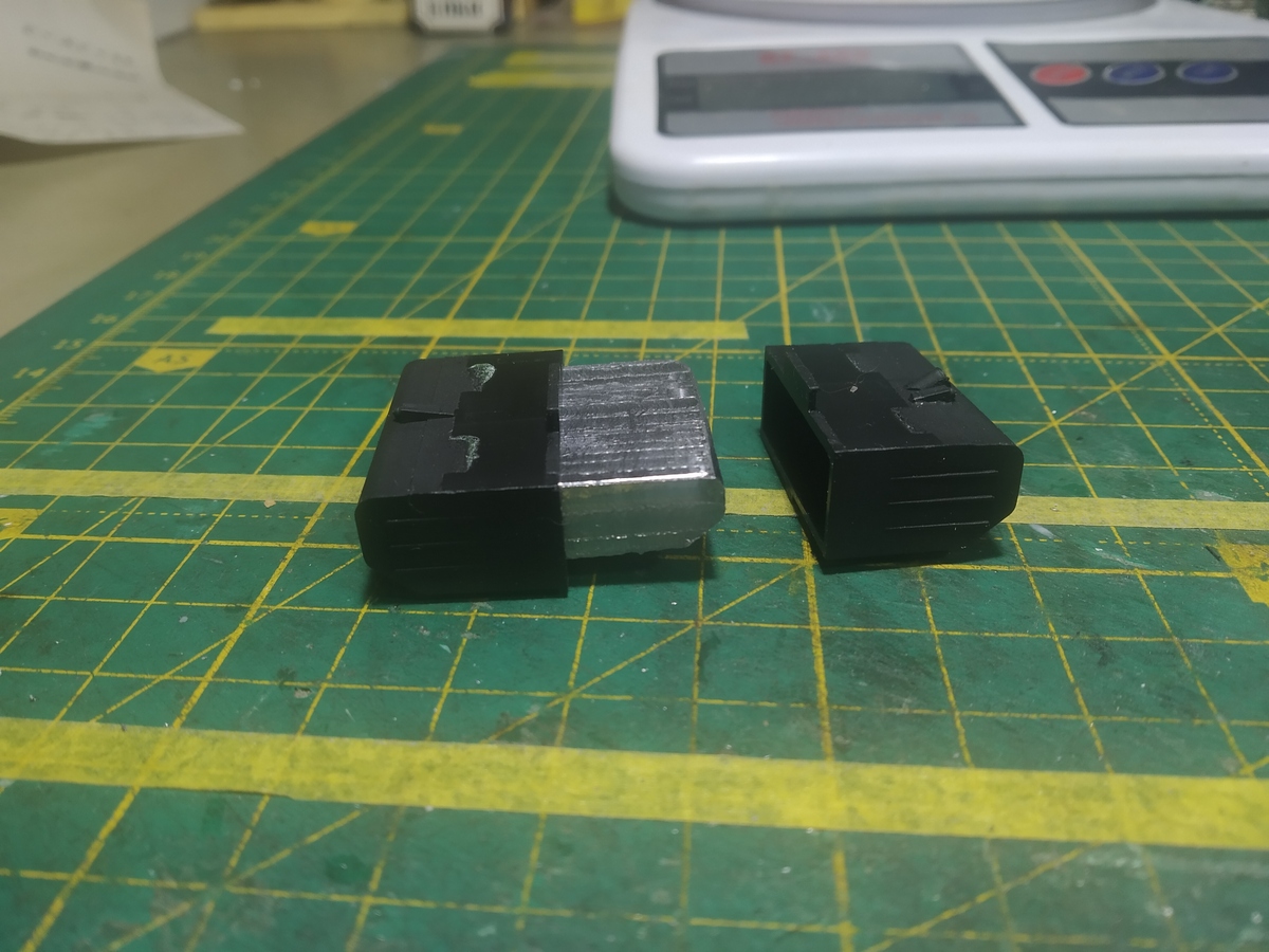

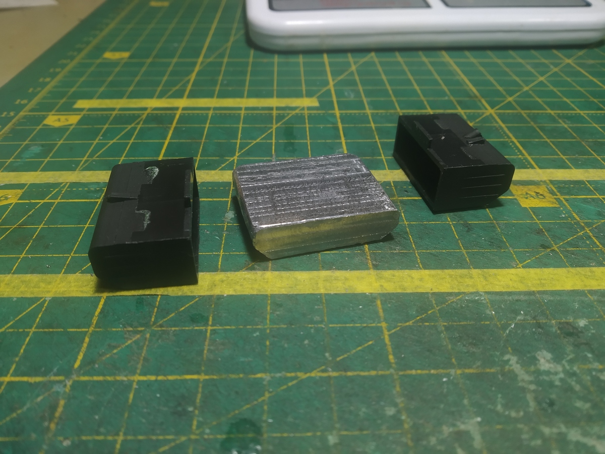

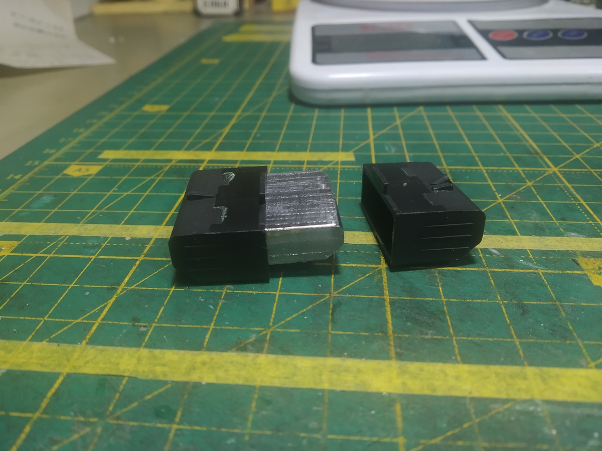

23 листопада 2023, 11:51
Хотя и день, но звёзды расположились удачно...
Продумать крепление и можно двигаться дальше.

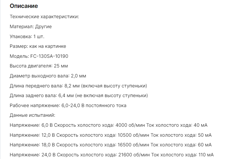

Двигатели установлены такие.
ТТХ
Так сложились обстоятельства, что в октябре получилось приобрести 7 шт. за 126 грн... Но это не моя заслуга, а результат нерасторопности продавцов на известной площадке. Меня не обидели, да и ладно... 8-)
