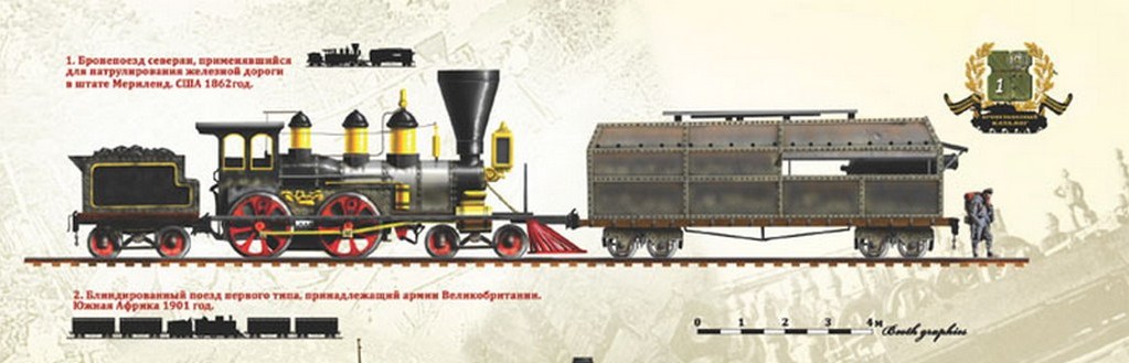

Начал изготовление чемодана для орудия. Как уже говорил, информации очень мало. Продублирую рисунок из газеты времён гражданской войны в США. По этому рисунку мне кажется весьма сомнительным, что в те времена был налажен прокат листов металла такого размера, чтобы зашить весь борт без стыков. А длина прототипа, если верить чертежу-реконструкции, была около девяти метров.
Есть ещё одна реконструкция. Такой вариант считаю более реальным. Так и буду делать.

Балин,ну и конструктив же тогда был.
Если не сарай передвижной то какой то
мангал или печь.
Бортовые люки так и будут сплошняком открыты?Дабы лучше
видеть орудие?

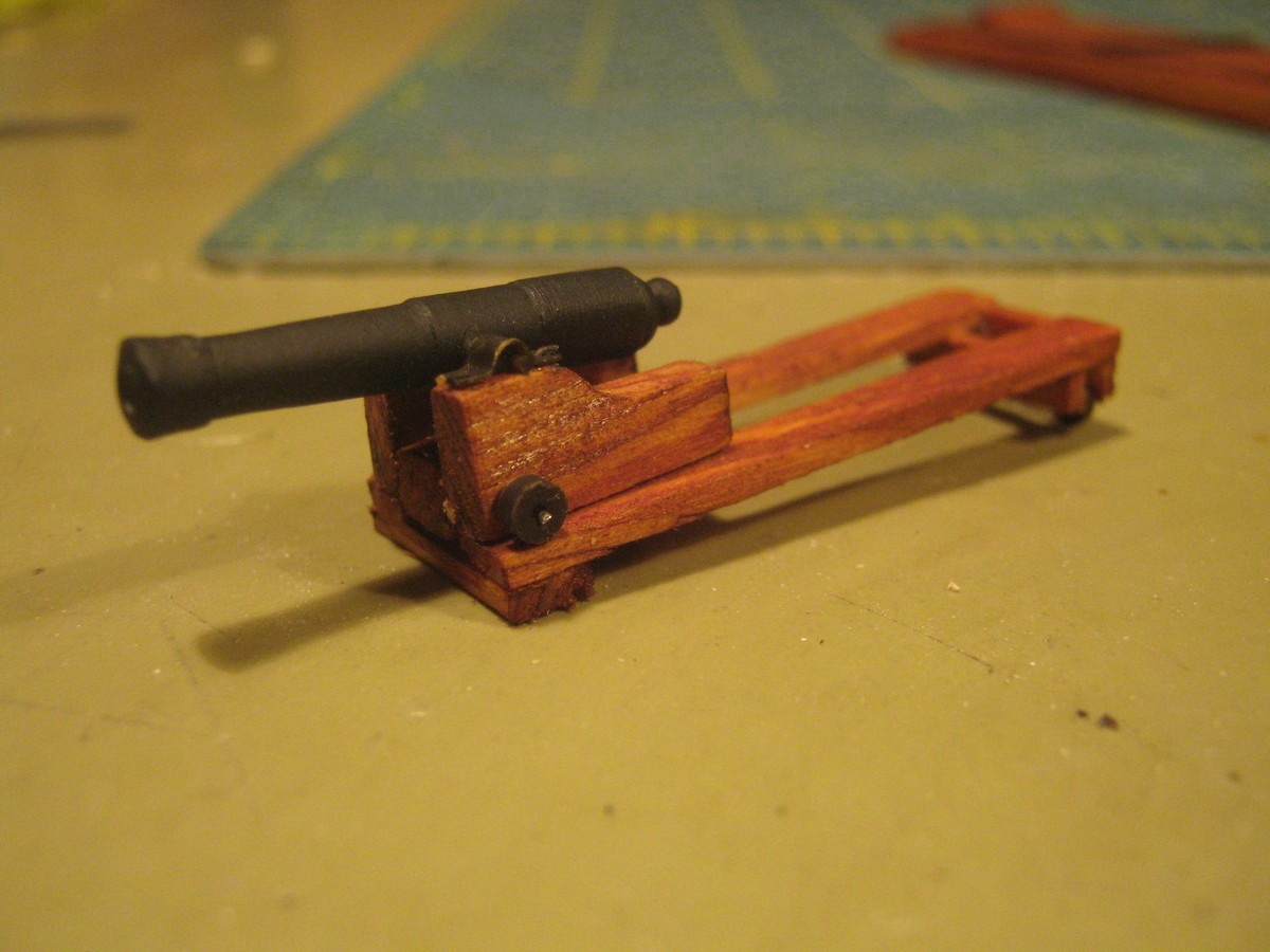

Надо сказать, что мои личные устремления в ЖД моделизме бесконечно далеки от американских бронепоездов XIX века, но изготовление модели потребовало изучения вопроса. Ранее не знал, как выглядит и работает заряжание и наводка орудий в подобных устройствах.
Данный пост исключительно об орудии потому, что в дальнейшем так отснять его не смогу - корпус ограничит видимость, но предусмотрена съёмная крыша и интерьер будет просматриваться.

С люками понятно.С наводкой тоже.Я примерно так себе и представлял.
Немного напоминает конструктив немецких тяжелых орудий.

Наверное было не самой лучшей идей заниматься моделью после суточного дежурства, но почувствовал, что Муза в кабинете присутствует. Прикинул, что грешно перед дамой сдаваться...
Должны быть подвижными, но исполнение ещё не продумал.
Что-то придумаю. Час назад, например, ещё не знал, как будет сниматься/устанавливаться крыша...
Денис, извини, но с люками мне самому ещё ничего не понятно...Stinky писав:С люками понятно.

youdmit писав:Должны быть подвижными, но исполнение ещё не продумал.
Что-то придумаю.
Открывать сложнее. Ручки снаружи не предусмотрены...

Виникло 2 варіанта для люків:
- металева пластинка на люк (з середини) і магніт в руку
- з торця вагона важільний механізм (трохи гіморно)

Володимир, дякую!VolodyaM писав:Виникло 2 варіанта для люків...
Але сподiваюсь, що майбутнiй власник вирiшить це питання. Та й не буде-ж вiн, нарештi, залишок життя займатися тiльки тiм, що зачиняти та вiдчиняти цi люки...

Я чо собственно за лючки переживал.На первой гравюре они маленькие и их много.
На втором рисунке(автор которого явно отталкивался от гравюры)люк уже сплошной.
И как мне кажется тяжелый.Гравюрный вариант мне казался более интересным.

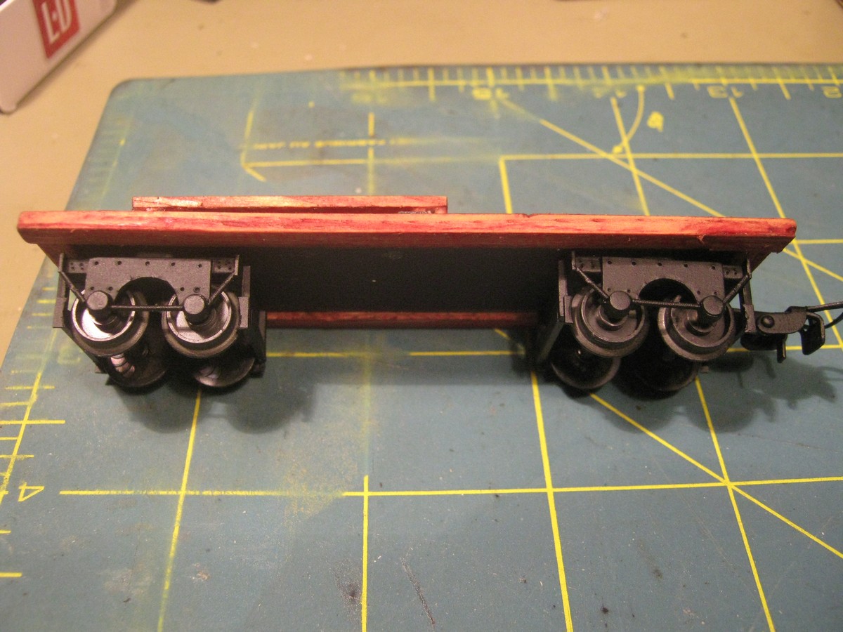

Заготовки тележек. Стальная пластина толщиной 2 мм в раму. Прикидка общей компоновки. Предварительный тест, чтобы определить жизнеспособность тележек перед окончательной доводкой.

Тележки готовы.
И только-что вклеил шпренгеля.
