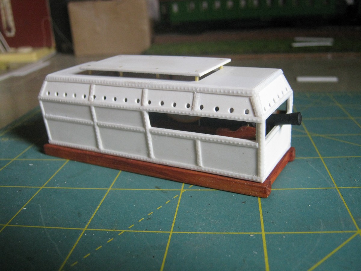

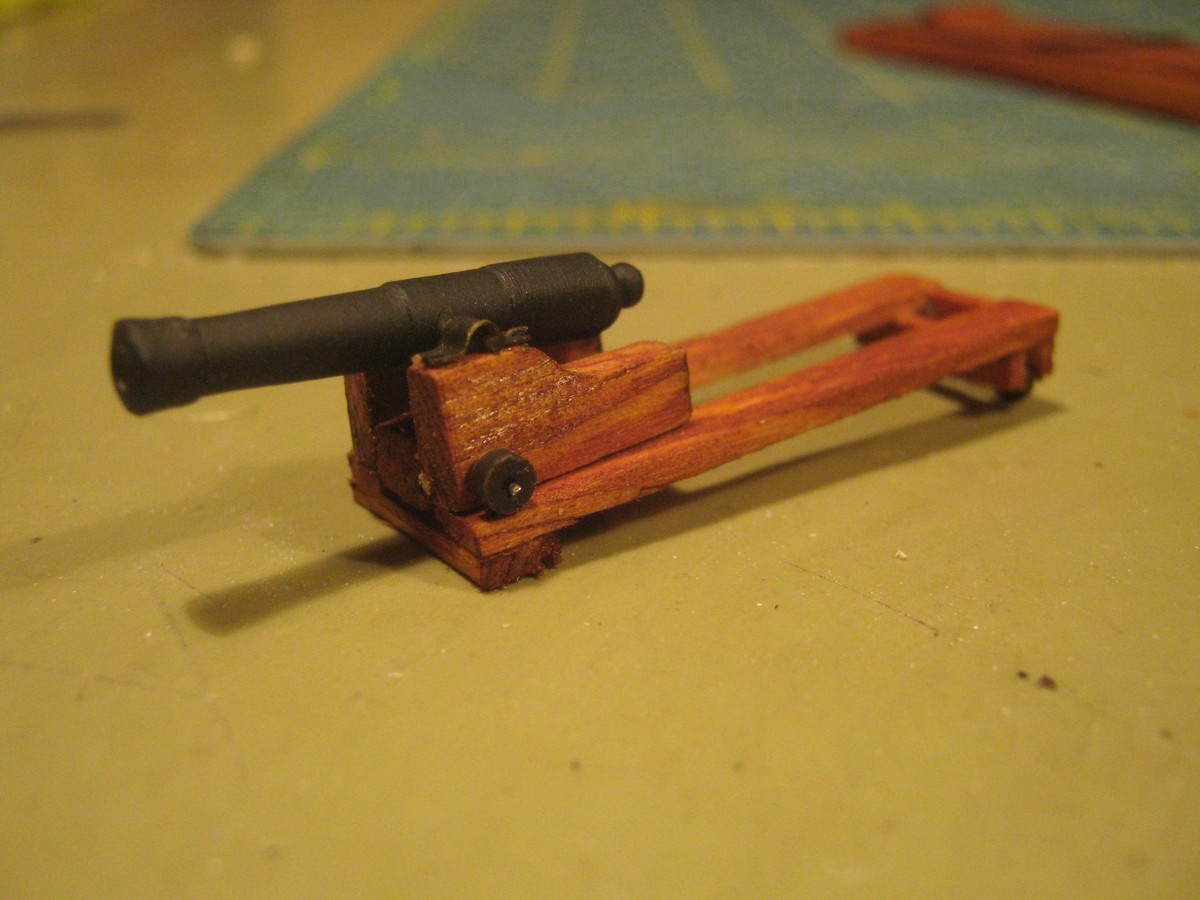

Начал изготовление чемодана для орудия.

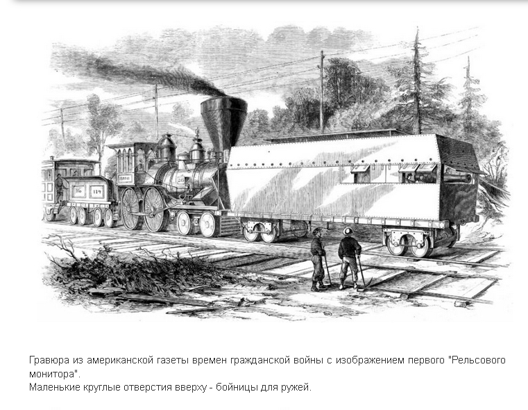

Как уже говорил, информации очень мало. Продублирую рисунок из газеты времён гражданской войны в США.
По этому рисунку мне кажется весьма сомнительным, что в те времена был налажен прокат листов металла такого размера, чтобы зашить весь борт без стыков. А длина прототипа, если верить чертежу-реконструкции, была около девяти метров.
Есть ещё одна реконструкция.
Такой вариант считаю более реальным. Так и буду делать.

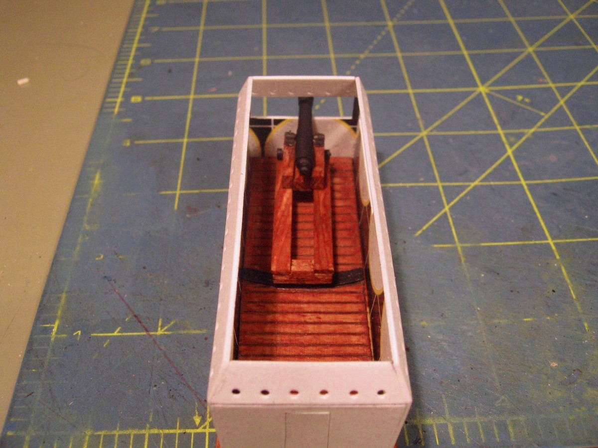

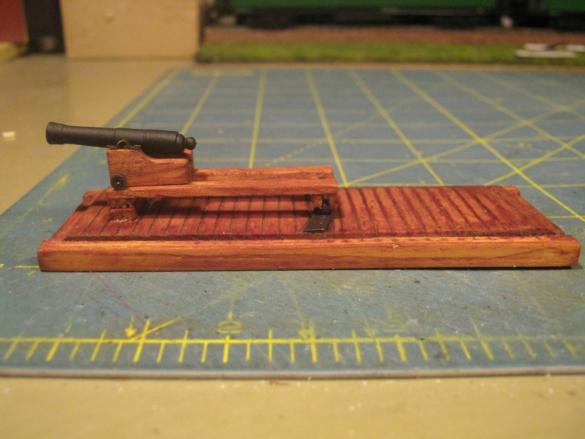

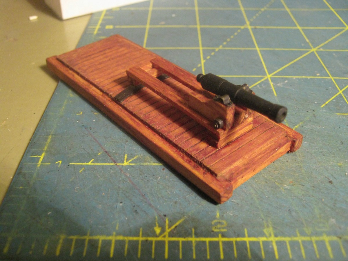

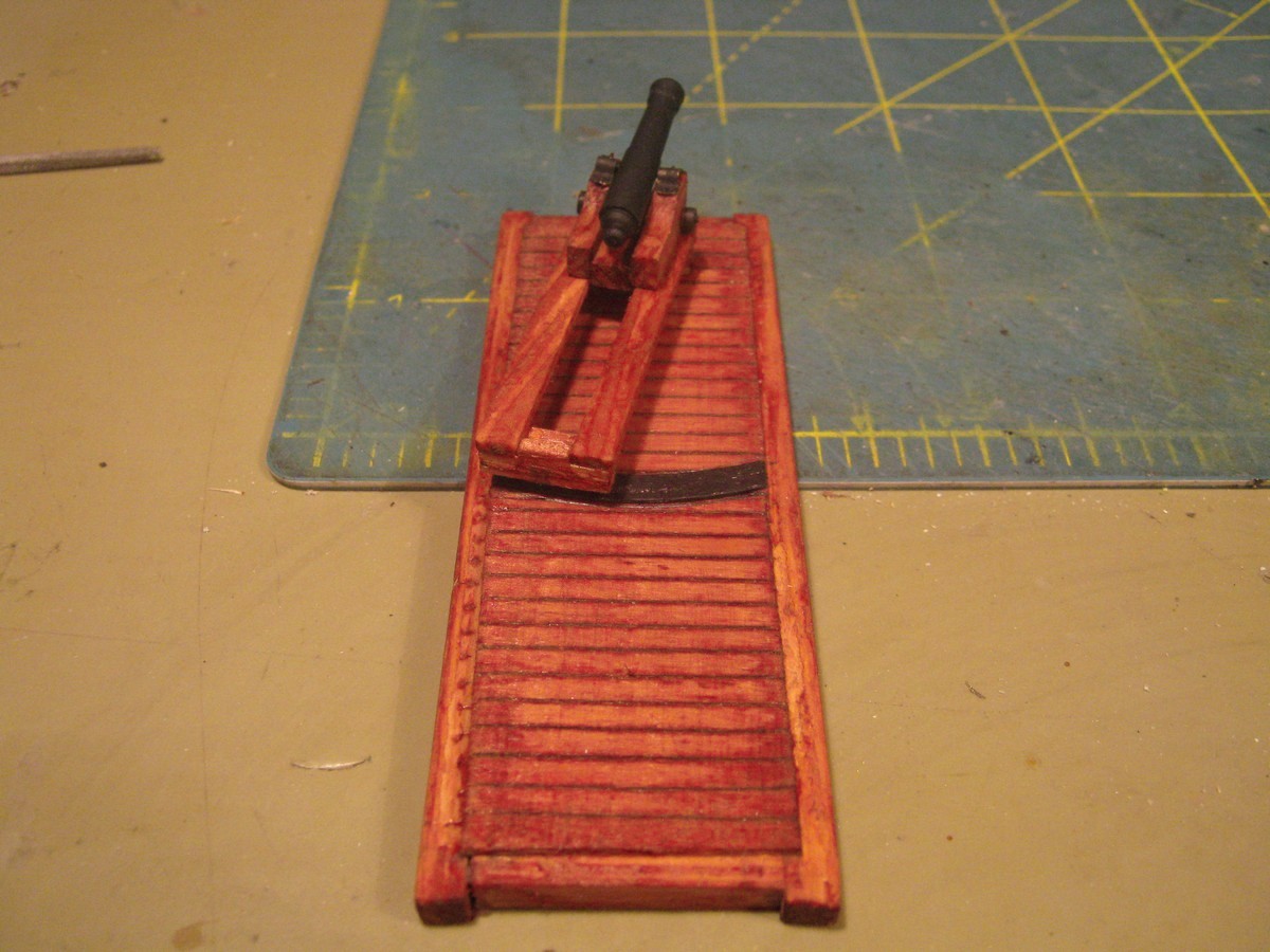

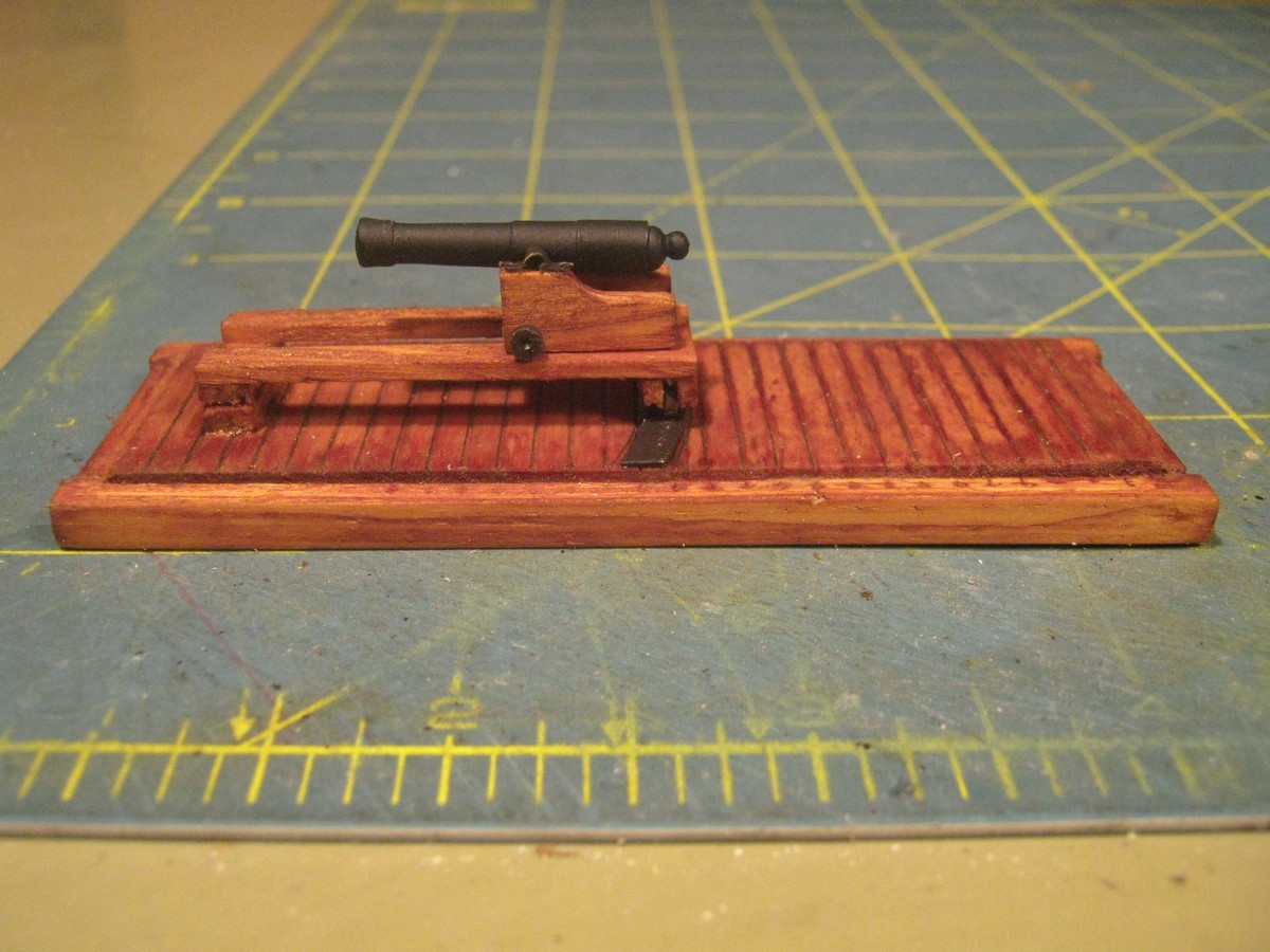

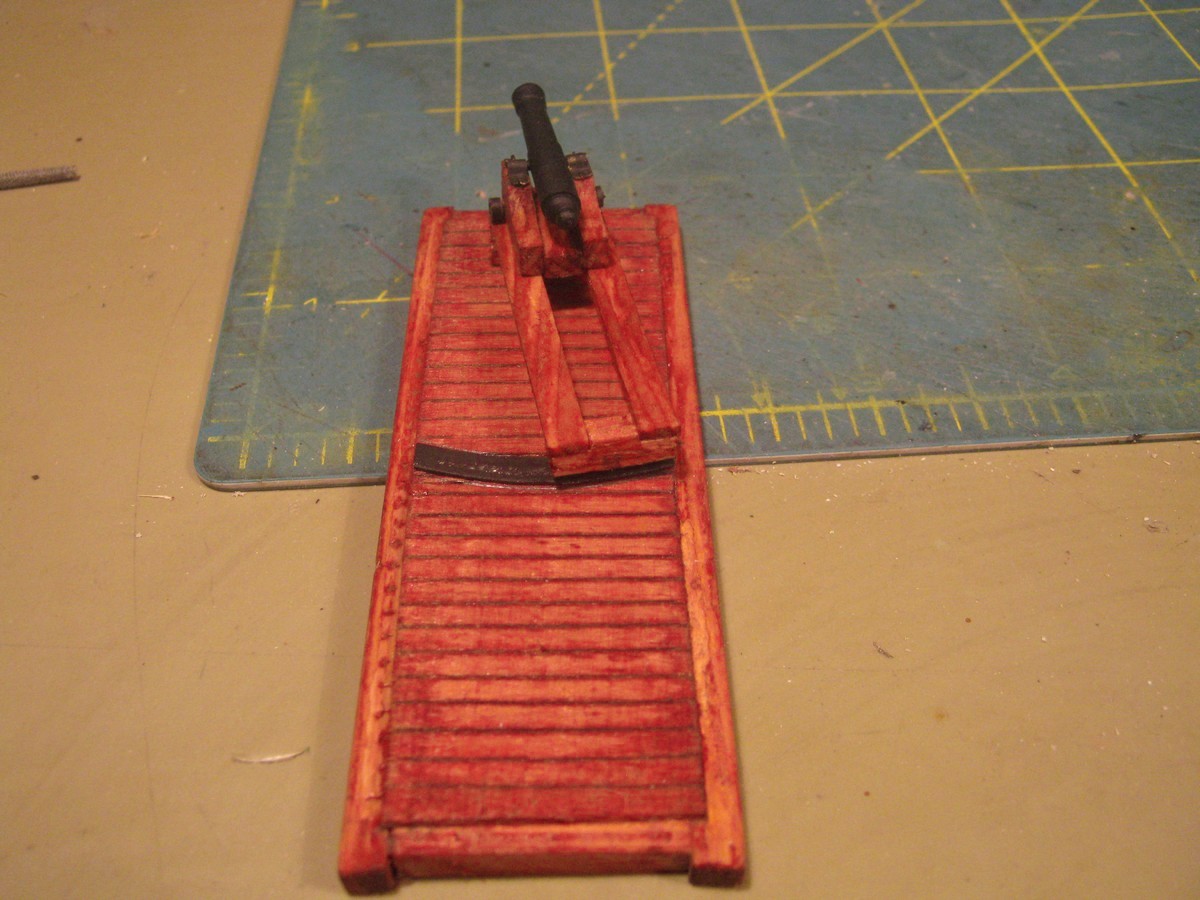

Надо сказать, что мои личные устремления в ЖД моделизме бесконечно далеки от американских бронепоездов XIX века, но изготовление модели потребовало изучения вопроса. Ранее не знал, как выглядит и работает заряжание и наводка орудий в подобных устройствах.
Данный пост исключительно об орудии потому, что в дальнейшем так отснять его не смогу - корпус ограничит видимость, но предусмотрена съёмная крыша и интерьер будет просматриваться.

С люками понятно.С наводкой тоже.Я примерно так себе и представлял.
Немного напоминает конструктив немецких тяжелых орудий. :roll:

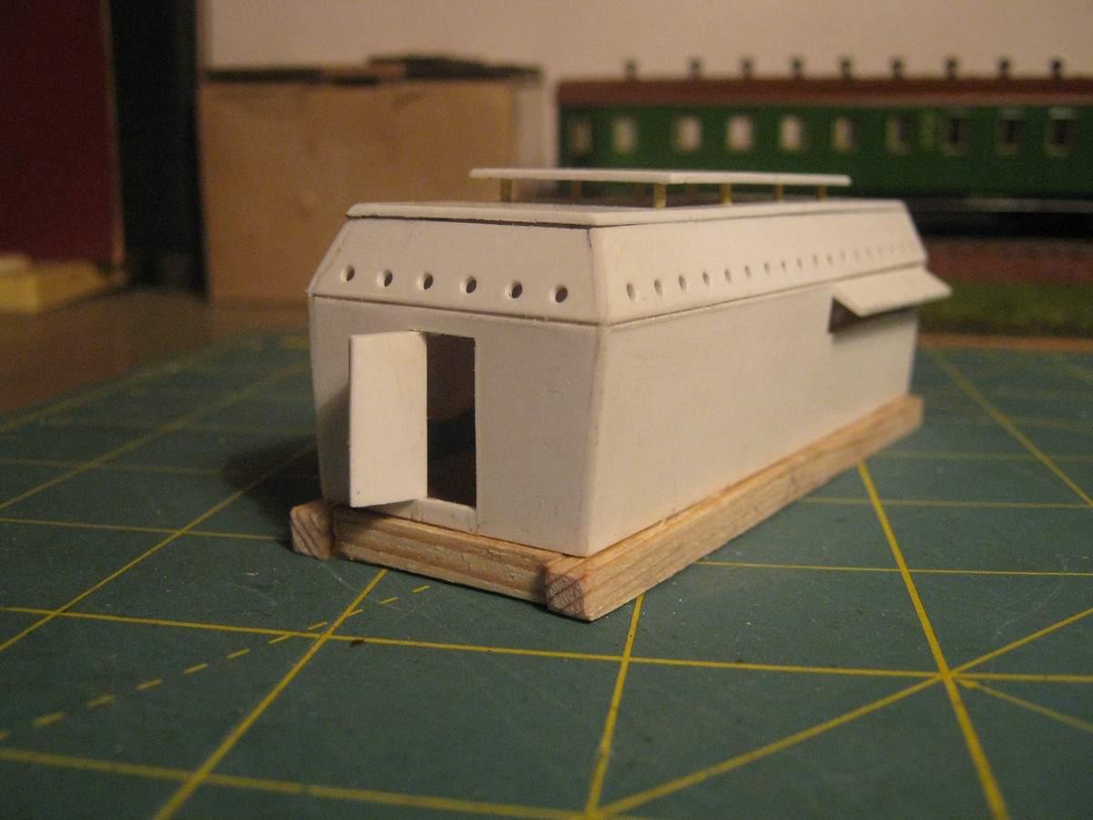

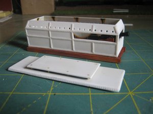

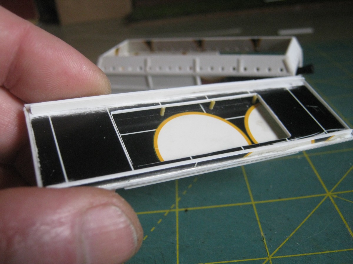

Наверное было не самой лучшей идей заниматься моделью после суточного дежурства, но почувствовал, что Муза в кабинете присутствует. Прикинул, что грешно перед дамой сдаваться...
Stinky писав:С люками понятно.
Денис, извини, но с люками мне самому ещё ничего не понятно... :roll:
Должны быть подвижными, но исполнение ещё не продумал.
Что-то придумаю. Час назад, например, ещё не знал, как будет сниматься/устанавливаться крыша... ;)

Хорошо мастеришь.Сьем крыши придумал просто и лаконично. ;) Правильно
поступил что музу не отпускаешь.Выжми ее по полной! :mrgreen:
Теперь общие очертания точно на саркофаг похожи. :roll: Что за пластик
такой цветной?

youdmit писав:Должны быть подвижными, но исполнение ещё не продумал.
Что-то придумаю.
Открывать сложнее. Ручки снаружи не предусмотрены... :? Надо снимать крышу и выталкивать изнутри.
Stinky писав: Что за пластик такой цветной?
Из запасов, которые Игорь вручил на ДР.

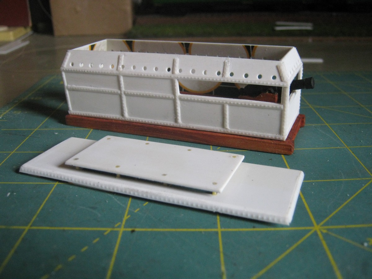

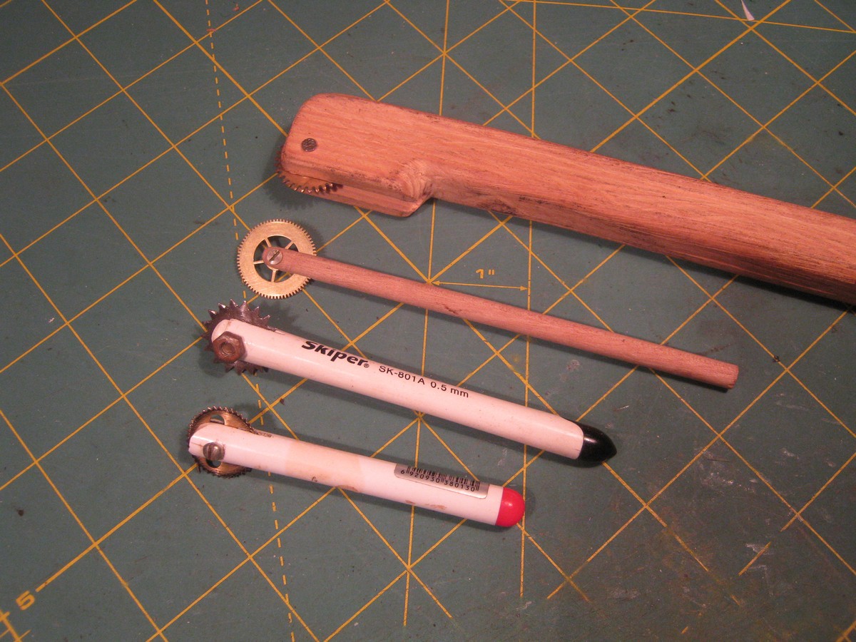

Заклепки роликом накатывали?

OldVik писав:Заклепки роликом накатывали?
Но самой лучшей накаткой у нас владеет Стинка. Она у него одна, но давит конкретные заклёпки, а не накалывает отверстия, как мои.

Я чо собственно за лючки переживал.На первой гравюре они маленькие и их много.
На втором рисунке(автор которого явно отталкивался от гравюры)люк уже сплошной.
И как мне кажется тяжелый.Гравюрный вариант мне казался более интересным. :roll:

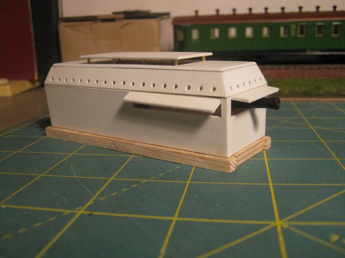

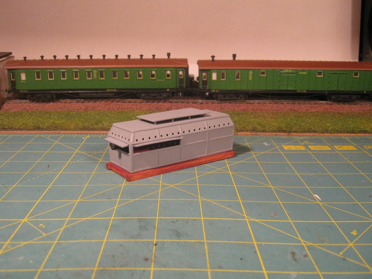

Оно-то конечно... Шесть лючков 4х4 мм в ряд и каждый может открываться и закрываться. И на двух бортах.
Если скажут, что на рассвете расстреляют, то за ночь сделаю... :?

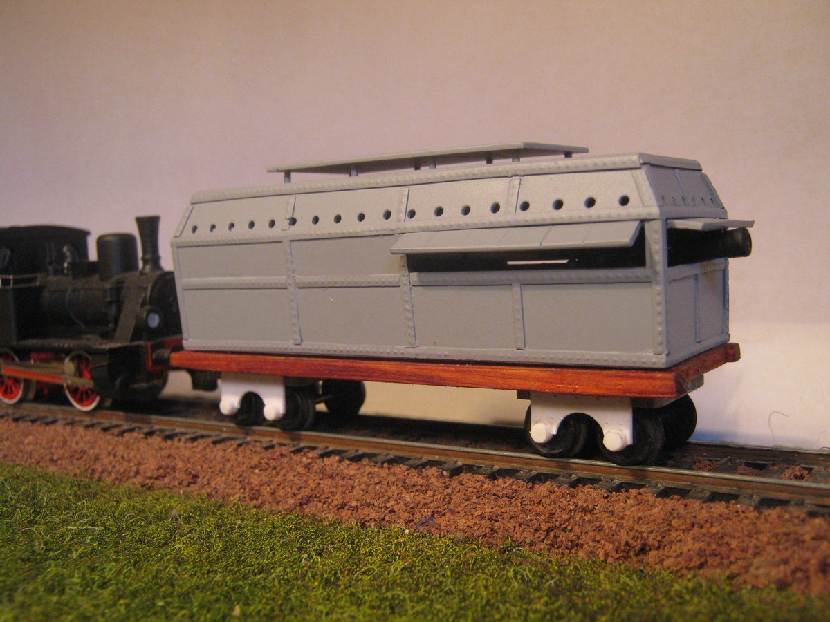

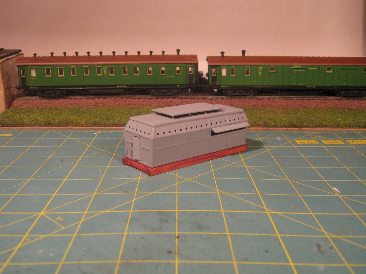

А пока покрасил, как есть. Почему-то представляется он мне только в сером цвете.

А может синий, цвет униформы северян.Или это южная Дора? :D
Повідомлень: 3313
Has thanked: 1984 times
Been thanked: 4018 times
Re: Американские бронепоезда
OldVik писав:А может синий, цвет униформы северян.Или это южная Дора?
Будет серый. Без вариантов. Вагон принадлежал северянам.

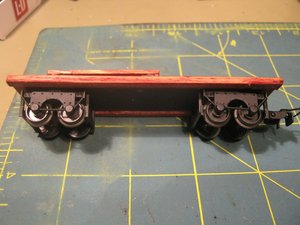

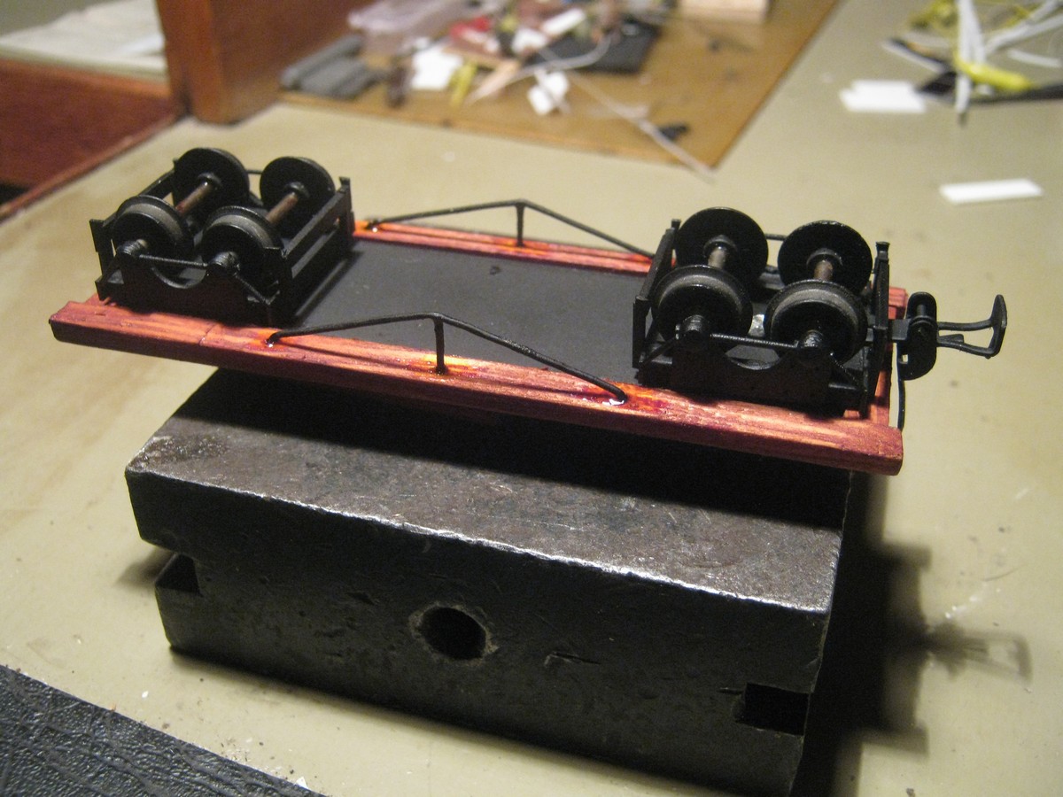

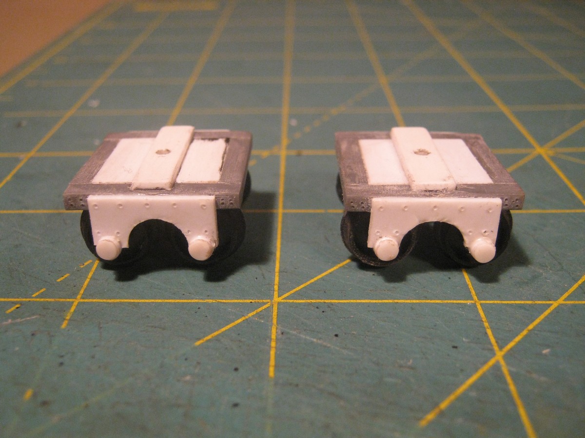

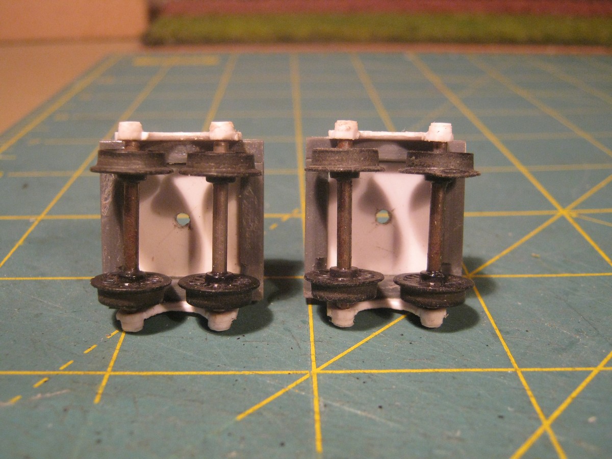

Заготовки тележек.
Стальная пластина толщиной 2 мм в раму.
Прикидка общей компоновки.
Предварительный тест, чтобы определить жизнеспособность тележек перед окончательной доводкой.

Очень забавный вагон получился. Но смотрю на него, так и просится синий цвет ;)

OldVik писав:Очень забавный вагон получился. Но смотрю на него, так и просится синий цвет ;)
Не знаю как в то время понимали камуфляж,но мне кажется что синий имел бы
сильное демаскирующее воздействие.А серый для военной техники самое оно. :roll:
OldVik
Повідомлень: 251
Имя: Виктор
Звідки: Одесса
Повідомлення OldVik »
Камуфляж в то время не понимали никак. Южане серые, север синий, британцы ярко красные :D Ах да, индейцы почти голые в цветных перьях :D :D

Тележки готовы.
И только-что вклеил шпренгеля.
