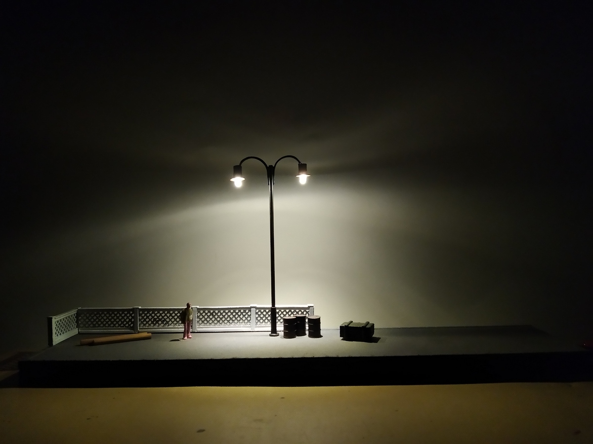

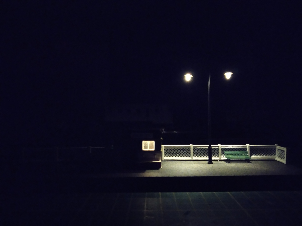

Re: Просто макет
Второй экземпляр.
В полной темноте. При напряжении 12v получается сильная засветка. Второй снимок делал при 3 v.
Первый экземпляр тоже немного доработал. С расстояния два фонаря сразу и не заметить.

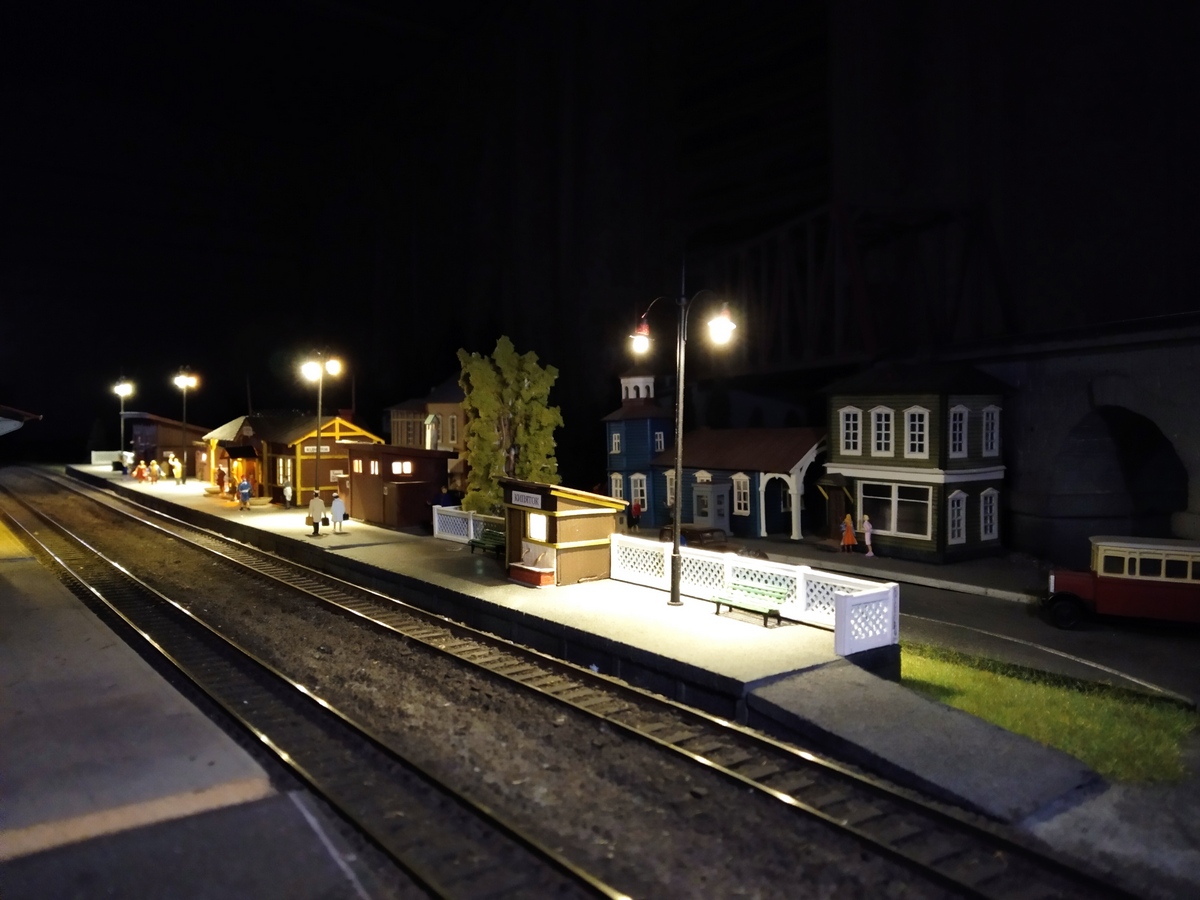

Re: Просто макет
Не успел сделать освещение над входом. Ещё и крышу крыльца уронил и затопталЪ...
Сфотографировал, что есть пока не рассвело.
Одна фотография смартфоном.
И две фотоаппаратом.

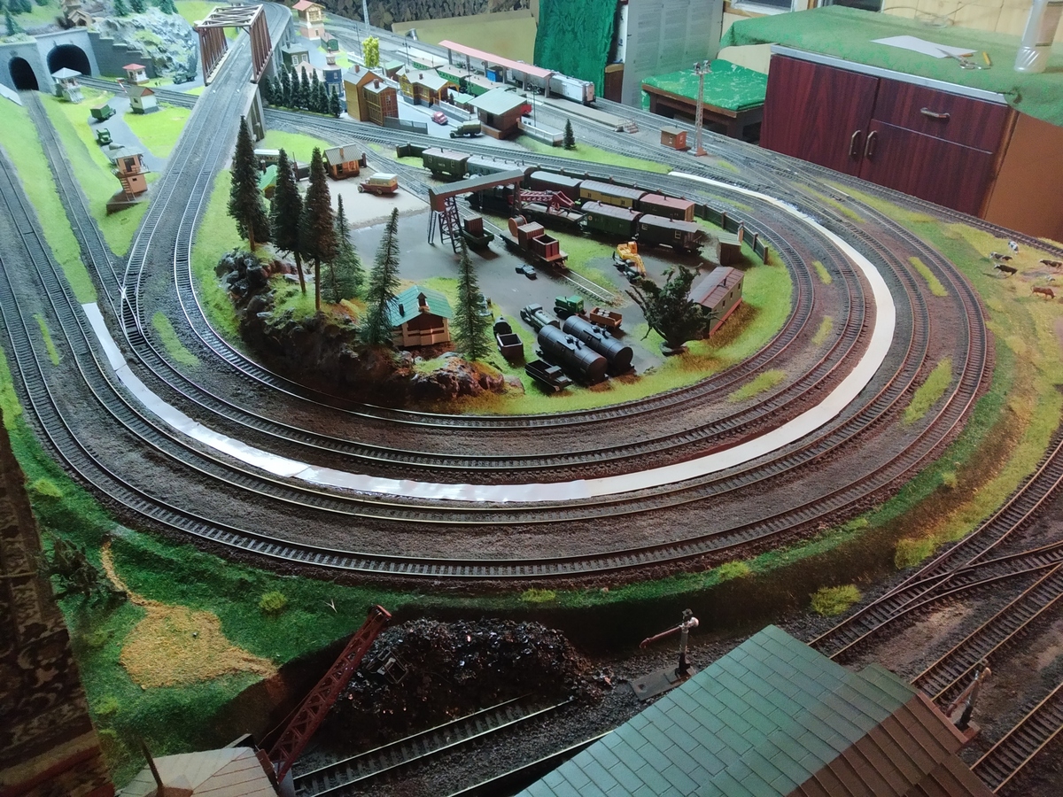

Макет, как известно, требует проведения регламентных работ. Обязательной операцией является чистка путевого материала.
Сегодня с кратким деловым визитом был Burbon и как раз поплакался ему, что закончился спирт. Между делом вспомнили об опыте Димы Дембика, активно лоббирующего чистку путевого уайт-спиритом.
Чистящий вагон для макета уже очень давно презентовал Stinky.
Но заправлялся ранее только спиртом.
Помещение макета изолированное, день погожий. Открыл окна, залил в цистерну полтора кубика уайт-спирита и поехали.
Если досмотреть до конца, то можно увидеть, как двухосный локомотив малым ходом проходит четыре стрелки два раза. Дима Дембик таки прав насчёт уайт-спирита.

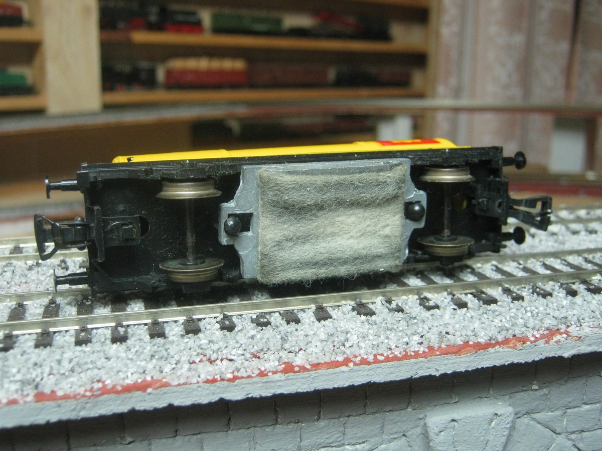

Has thanked: 1655 times
Been thanked: 3649 times
Re: Просто макет
Также показательна эффективность очистки наличие грязи на чистящем башмаке
после обкатки на макете. 8-)
Повідомлень: 3431
Has thanked: 2338 times
Been thanked: 4502 times
Re: Просто макет
Показательна. Очень. А я не сообразил отснять чистящий элемент до и после для сравнения.
Ткань, полагаю, знакома всем. Из тех, что продаются в хозтоварах, бывают разных цветов. Заправлял чистую розовую. Выбор был не особо удачный потому, что ворса много, но другого ничего не нашёл, а ворс отрывался и по ходу дела сразу наматывался на оси колпар чистящего вагона. Т.е. приборка в любом случае была произведена... 8-)
В общем, фотография только после...
