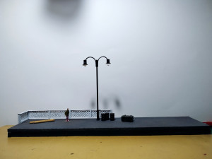

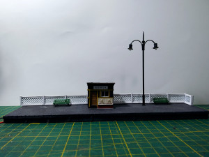

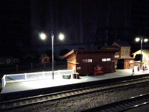

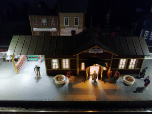

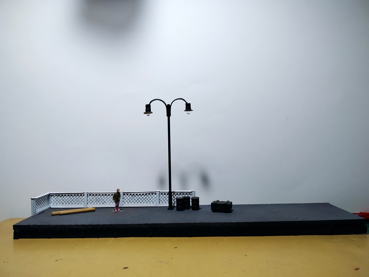

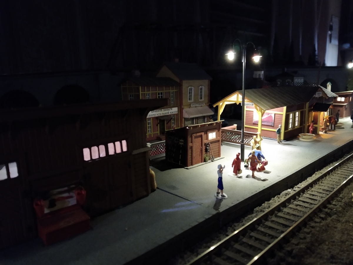

Первый тестовый экземпляр фонарного столба для перрона.
- Повідомлень: 3385
- Has thanked: 2183 times
- Been thanked: 4269 times

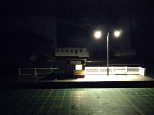

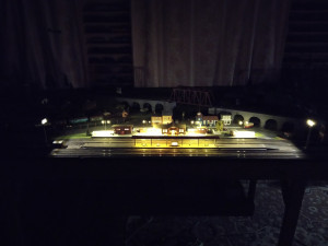

Re: Просто макет

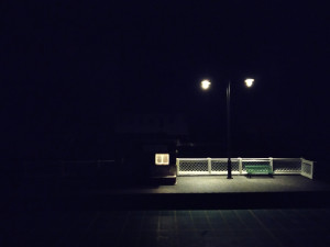

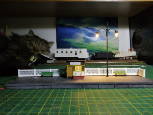

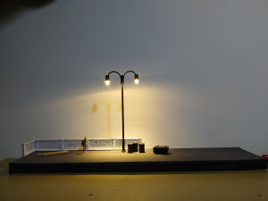

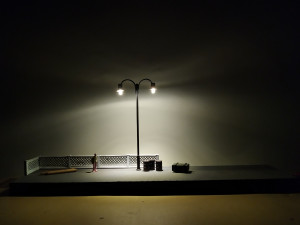

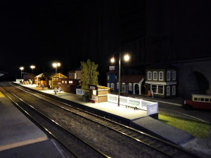

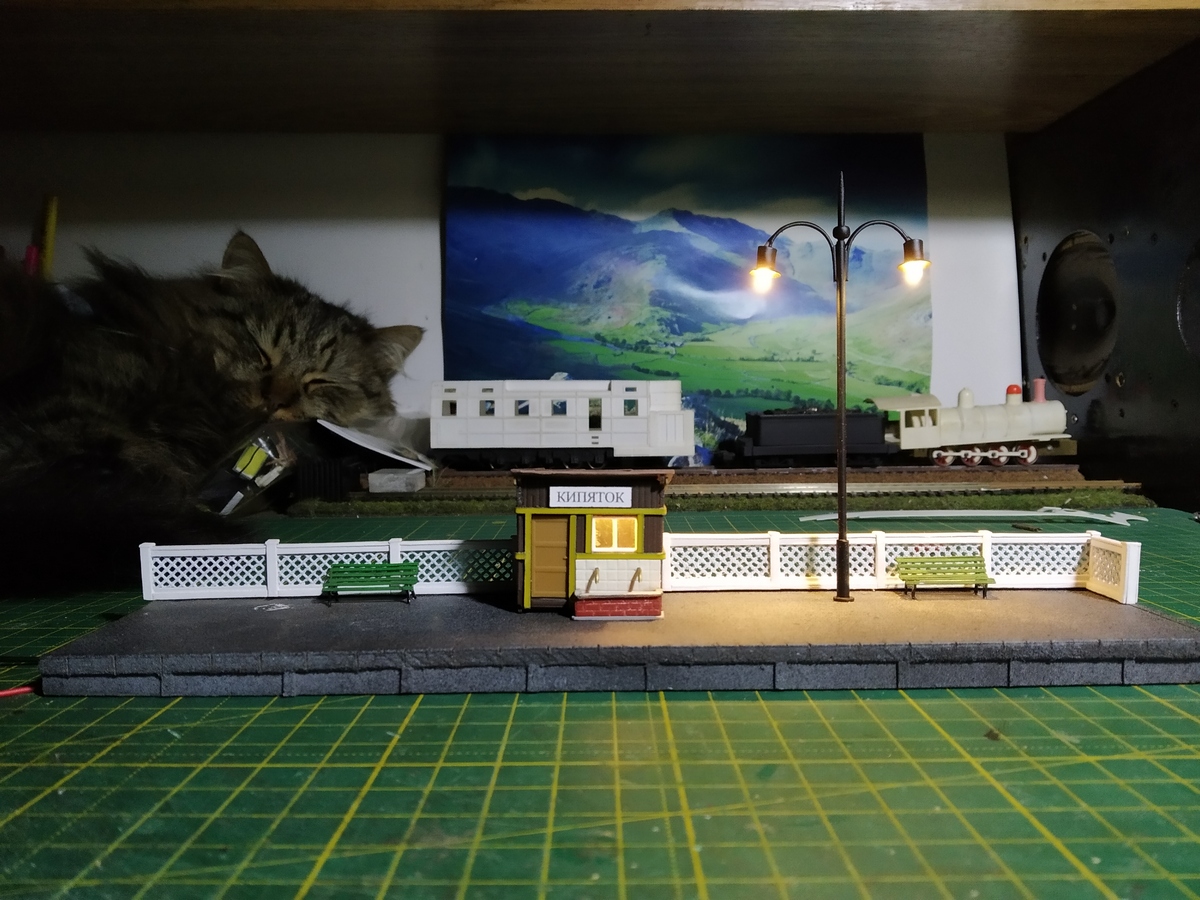

Второй экземпляр.
В полной темноте. При напряжении 12v получается сильная засветка. Второй снимок делал при 3 v.
Первый экземпляр тоже немного доработал. С расстояния два фонаря сразу и не заметить.
Всё это можно было завершить до отбоя, но тут были серьёзные возражения...

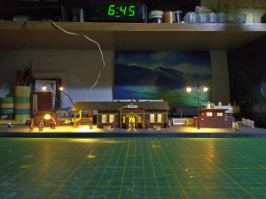

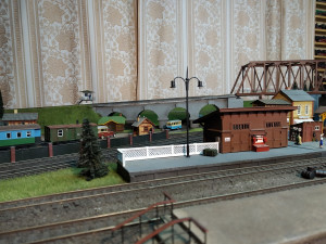

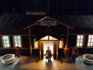

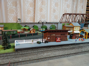

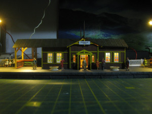

Re: Просто макет

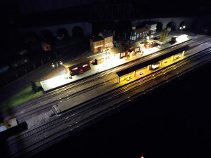

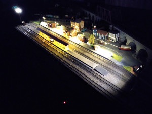

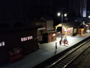

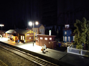

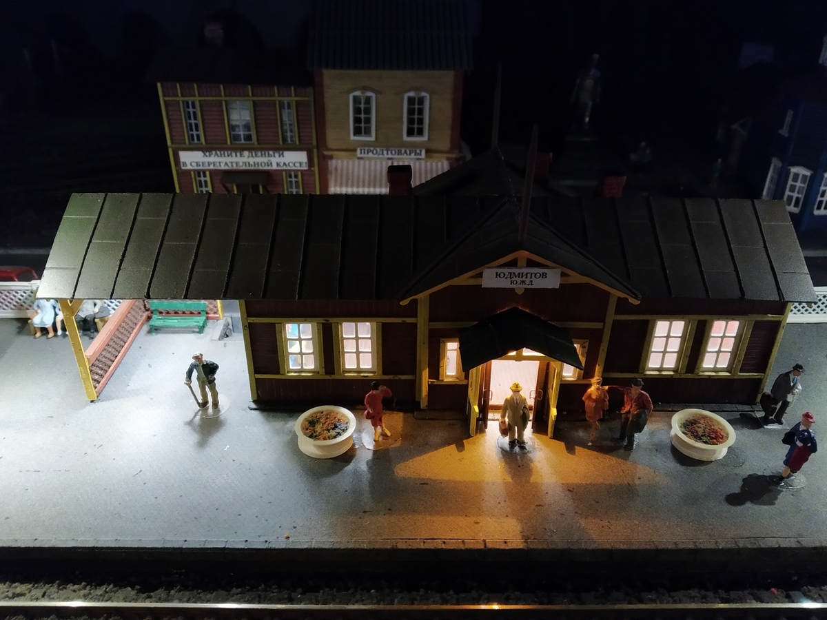

Не успел сделать освещение над входом. Ещё и крышу крыльца уронил и затопталЪ...
Сфотографировал, что есть пока не рассвело.
Одна фотография смартфоном. И две фотоаппаратом.

Re: Просто макет

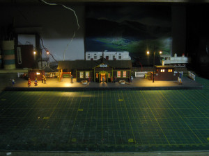

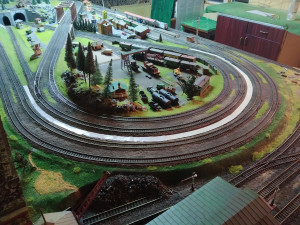

Пока не везде, но что-то делается. На данный момент задействованы 27 светодиодов различных типов. Суммарный потребляемый ток 140 миллиампер.
P.S. По трактору с поливочной цистерной.

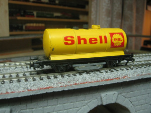

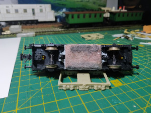

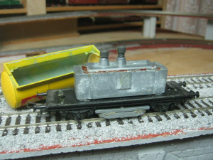

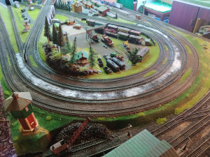

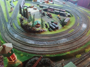

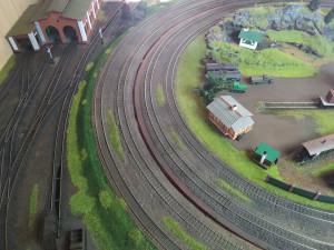

Макет, как известно, требует проведения регламентных работ. Обязательной операцией является чистка путевого материала.
Сегодня с кратким деловым визитом был Burbon и как раз поплакался ему, что закончился спирт. Между делом вспомнили об опыте Димы Дембика, активно лоббирующего чистку путевого уайт-спиритом.
Чистящий вагон для макета уже очень давно презентовал Stinky. Но заправлялся ранее только спиртом.
Помещение макета изолированное, день погожий. Открыл окна, залил в цистерну полтора кубика уайт-спирита и поехали.
Если досмотреть до конца, то можно увидеть, как двухосный локомотив малым ходом проходит четыре стрелки два раза. Дима Дембик таки прав насчёт уайт-спирита.
- Повідомлень: 6358
- Has thanked: 1559 times
- Been thanked: 3356 times
Re: Просто макет

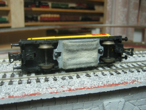

Также показательна эффективность очистки наличие грязи на чистящем башмаке
после обкатки на макете.
- Повідомлень: 3385
Re: Просто макет
Показательна. Очень. А я не сообразил отснять чистящий элемент до и после для сравнения.
Ткань, полагаю, знакома всем. Из тех, что продаются в хозтоварах, бывают разных цветов. Заправлял чистую розовую. Выбор был не особо удачный потому, что ворса много, но другого ничего не нашёл, а ворс отрывался и по ходу дела сразу наматывался на оси колпар чистящего вагона. Т.е. приборка в любом случае была произведена...
В общем, фотография только после...

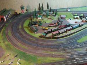

Re: Просто макет

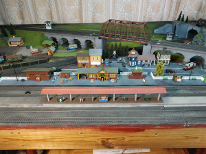

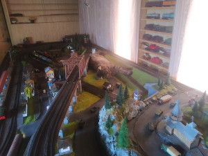

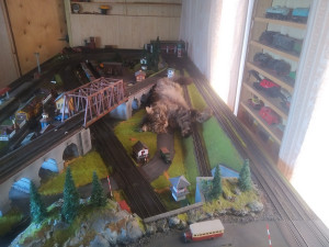

По случаю завершения вагона-ресторана немного покатал. По ходу дела и отснял небольшое видео.
Сразу прошу прощения за небольшой погром на макете. Сам заметил уже на видео перевёрнутую гужевую повозку и ЗиС-5 поперёк дороги.
Там перед этим спал Самый Главный...
Но катать оно не мешало...

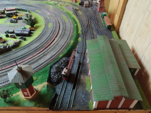

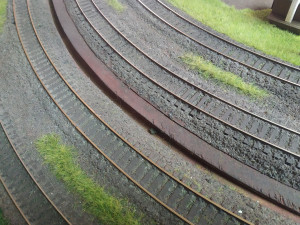

Макет постоянно требует приложения рук, но есть места, которые надо делать сразу. А я этот вопрос почему-то забросил...
Когда-то хотел сделать водосточный жёлоб. Оказалось, что по жизни такие конструкции перекрыты ж/б плитами, которые в конечном итоге покрываются грунтом и зарастают травой.
При относительно благоустроенной прилегающей территории эта щель конечно выглядела явным диссонансом. А ведь работа фактически перекурная.
Свободная минута есть, Муза присутствует, погода благоприятствует работе с ПВА...
Прошедшим вечером заклеил обрезками картона и оставил на ночь. Картон пропитал ПВА до состояния тряпки.

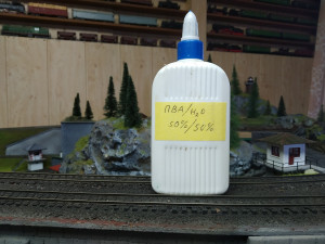

Сегодня прокрасил чёрным водорастворимым акрилом, засыпал окрашенной мраморной крошкой, какую применял для балласта, и залил раствором ПВА.
Перед заливкой смочил из распылителя. Что касается раствора ПВА, то спецы обычно проливают шприцом, но я дилетант и вообще по всем этим вопросам у меня есть своя точка зрения. В общем, лил из пузырька для клея ёмкостью 200 мл. Вылил примерно 100 мл.
Через час.
Через четыре часа.
После полной полимеризации добавлю аэром грязи и подсажу траву.
