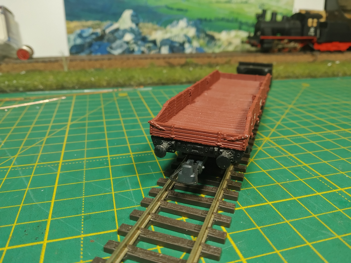

Платформы американской постройки в эшелоне
13 квітня 2022, 21:09
Желаю ВСЕМ, чтобы воинские эшелоны в нашей жизни остались только в моделях !
Какие времена, такие и покатушки...

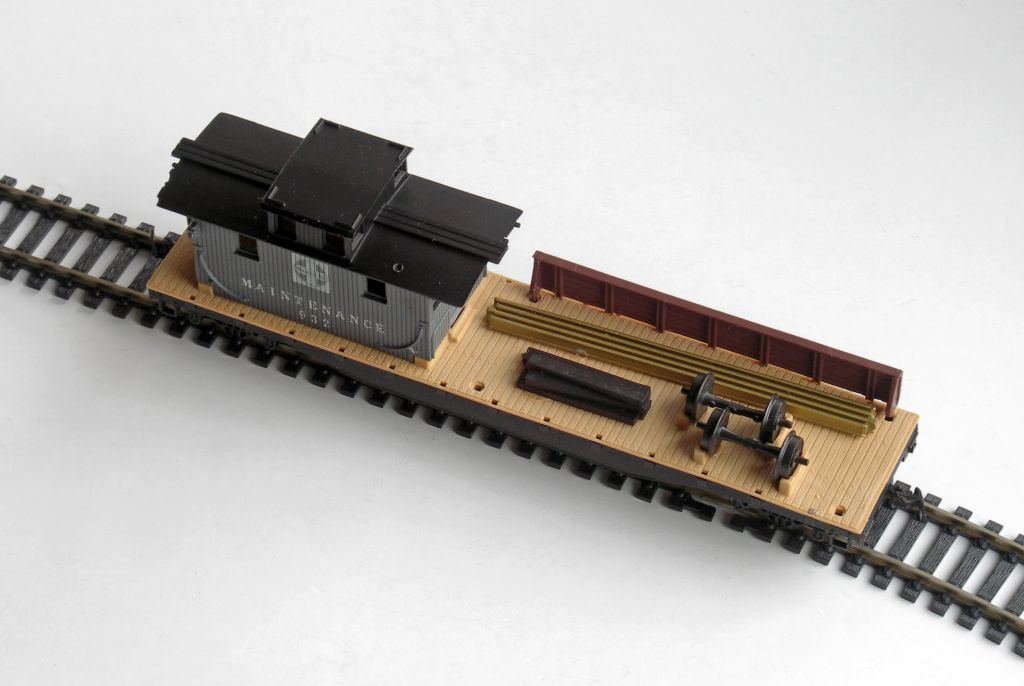

Платформа американской постройки III
Очередной донор поступил в таком виде.
Описание хода работы будет уже явно излишним. Поэтому сразу результат.

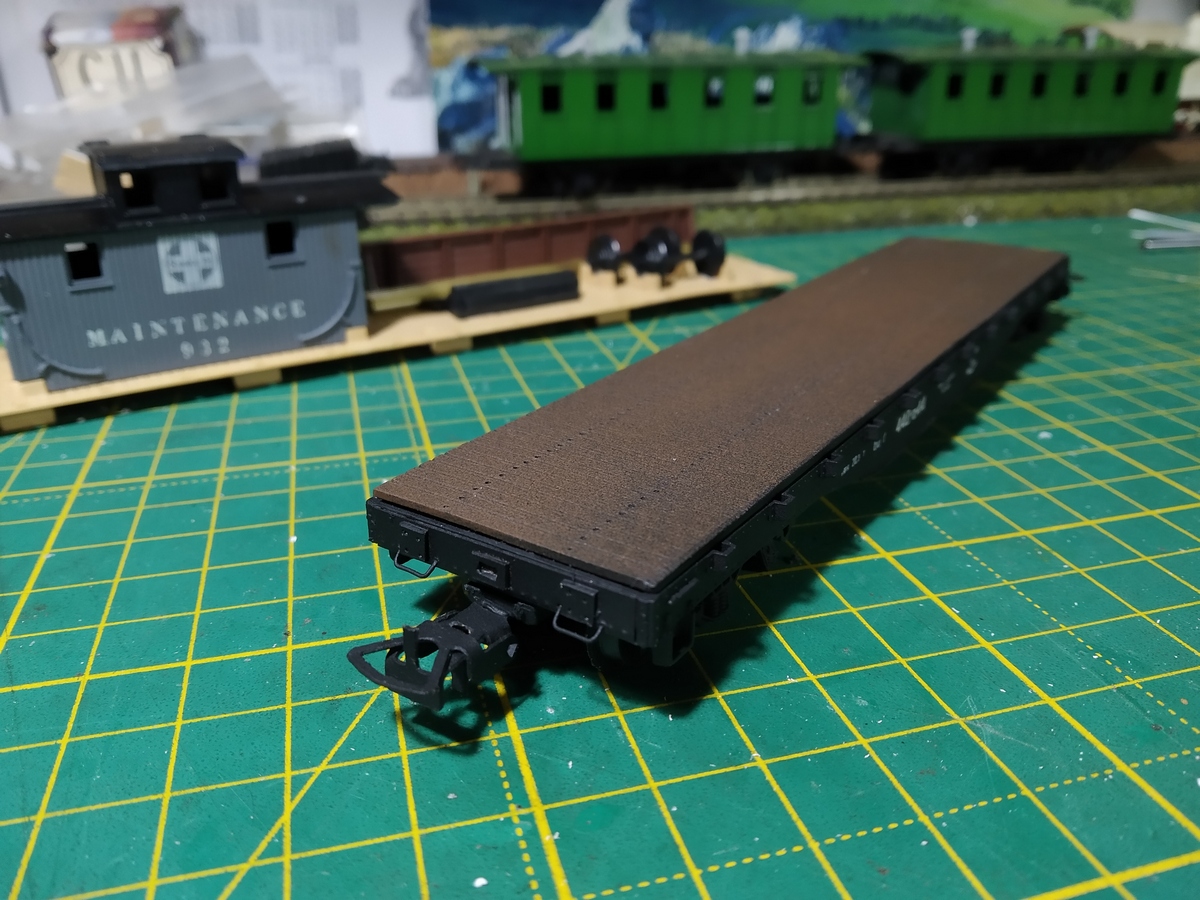

Единственным существенным отличием от предыдущих платформ является самостоятельное изготовление "дощатой" палубы. Палуба донора имеет некоторые особенности и не совсем хороша для переделки, да и просто жалко было разрушать готовую композицию для восстановительного поезда. Оставил на перспективу.
А моя версия из поцарапанного и расчерченного полистирола 1,0 вблизи получилась так.

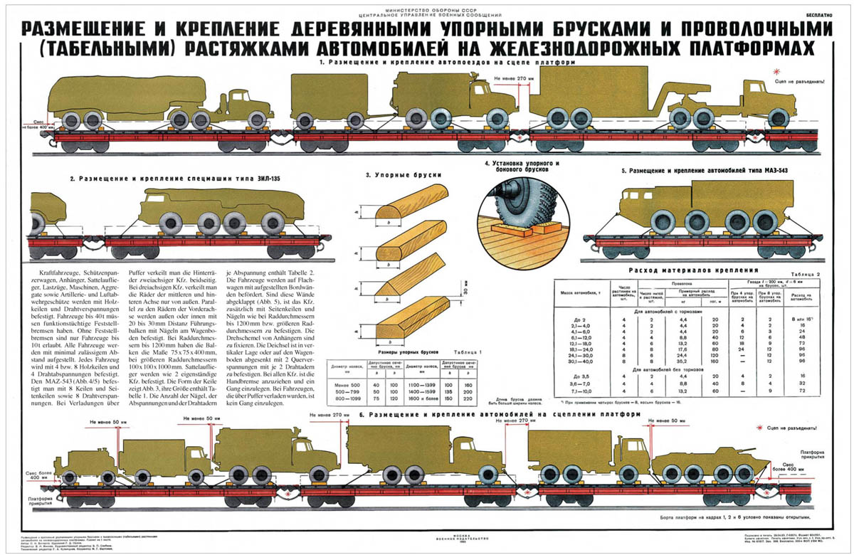

Пожелания учтены. И вообще подошёл к этому вопросу серьёзно. Нашёл, в частности, соответствующий документ.

Вот, может ещё где-то пригодится
старые армейские плакаты по формированию воинских эшелонов, и размещению техники на платформах (частично на немецком, для NVA ГДР):
выложить фото в оригинальных размерах не получилось, ниже по ссылкам изображения в более крупном размере:
https://i.ibb.co/XxR2nvW/nva2.jpg
https://i.ibb.co/DK40nHZ/nva1.jpg

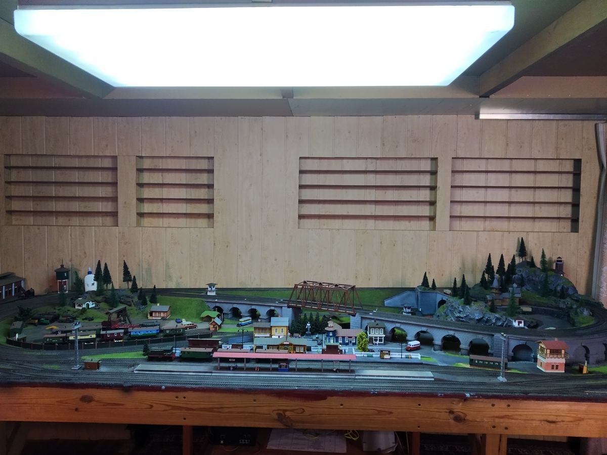

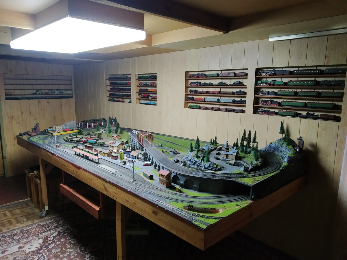

Снимал только-что. Ночь. Полки в строящемся помещении. Освещения нормального нет. Но я исправлюсь, если уж начал тему... Со временем...
Не будем считать, сколько прошло времени :roll: , но за слова отвечаю и исправляюсь.

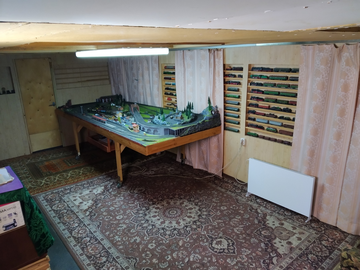

В принципе, это очень хорошо, что сразу не довёл проект до финала. Если бы и довёл, то финал был бы фальш-финалом. Общая концепция было основательно пересмотрена и переработана. Для начала макетная стала длиннее на 1,2 м. Отделочные работы не были завершены и к сбору единомышленников в феврале южную стену просто задрапировал шторами.
Вот так это выглядело.
А если убрать шторы, то совсем грустно.

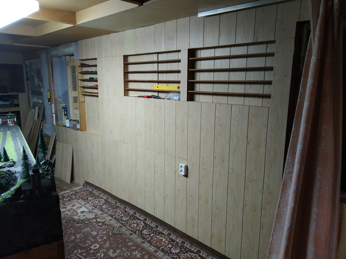

Окна... В самом начале строительства мы почему-то решили, что окон должно быть как можно больше. Решение было ошибочным абсолютно по всем аспектам. Потери тепла, невозможность нормальной фото- и видеосъёмки. И под занавес ультрафиолет, являющийся абсолютным злом для макета и для всех моделей. Решено заделать все окна южного борта, оставив лишь одно возле рабочего стола. В образовавшихся нишах сделать новые полки. Теперь они будут меньшей ёмкости, но их будет больше. Нижнюю половину полок зашиваем и готовим поверхность под задник. Приступил.
10 июня затащил Бурбона в надежде, что глянет свежим, незамыленным взглядом и может выдаст какую идею.
Посидел, посмотрел: - " Саныч, х...рьте дальше!" Этим и занимаюсь...

Дотянул полки до местного горизонта.
И немного растолкал, собственно, само собрание сочинений. Пока без систематизации. Просто стряхнул пыль и убрал потому, что всё это хозяйство порциями находилось ВЕЗДЕ. Далее прикрою простыней до завершения пыльных работ, а их ещё предстоит немеряно в левом углу, который пока не показываю...
Вопрос защиты моделей от пыли конечно требует основательного решения. Есть некоторые соображения, но об этом чуть погодя, чтобы не пустословить, а показать.

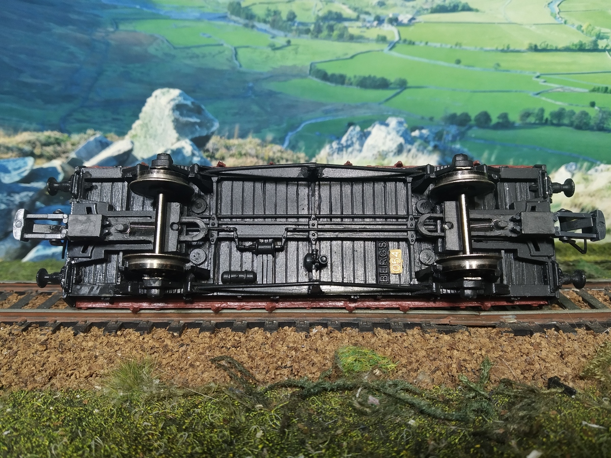

Передали від Данила ака Alan_Lopatin.
Просто передали і все. На словах нічого.
Не знаю, в чому полягає план/задумка Данила :roll: , але дякую!

А все насправді було так:
Робив ревізію рухомого складу, вирішив деякі вагони продати/роздати тим хто збирає відповідні країни та епохи 8-)
Згадав що у Юрія Олександровича якраз 3 епоха СЖД, от і передав :D
Я не сильно фанат «різнобою» в колекції, якщо щось і збирати то збирати послідовно та згідно історичного контексту
Сподіваюсь, подарунок займе своє місце в колекції та буде радувати вас під час покатушок на макеті
