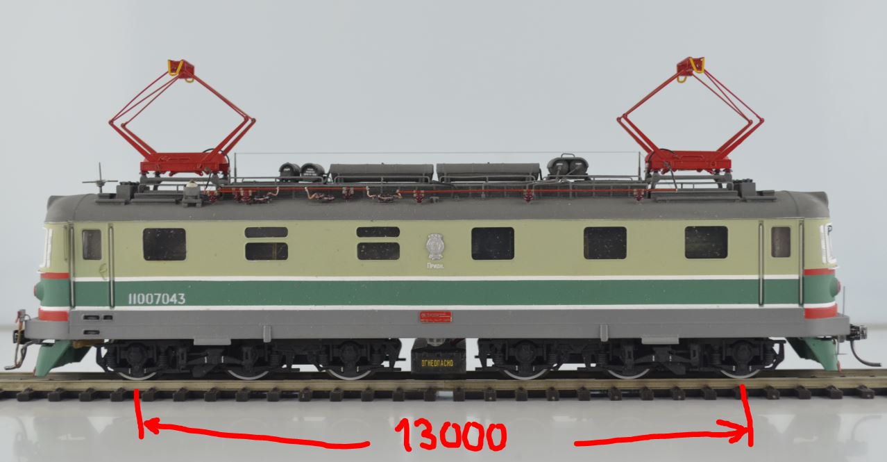

Первое - это местоположение 1-й и 6-й колёсных пар относительно кузова, потому что именно от них визуально отмеряется расстояние до метельников, и до края кузова, что бы не нарушить облик электровоза, 1-я и 6-я должны стоять точно на своём месте, я сделал такой вывод... и именно поэтому отвергнута ходовая от 151-го, а принята ходовая от Ae 6/6...
у ЧС2 это расстояние 13000, у Ae 6/6 точь в точь 13000, а у семейства BR151 13660!
Второе - это что у ЧС2 разное расстояние между 1и2 парой и 2и3, а именно 2400 и 2200, и именно этим "пришлось" пренебречь при выборе донора.. но как раз для этого и будет сделана в наборе вторая версия боковинок, в которых буксы ЧС2 будут смещены под идеальное совмещение с колёсами донора 8-) ..

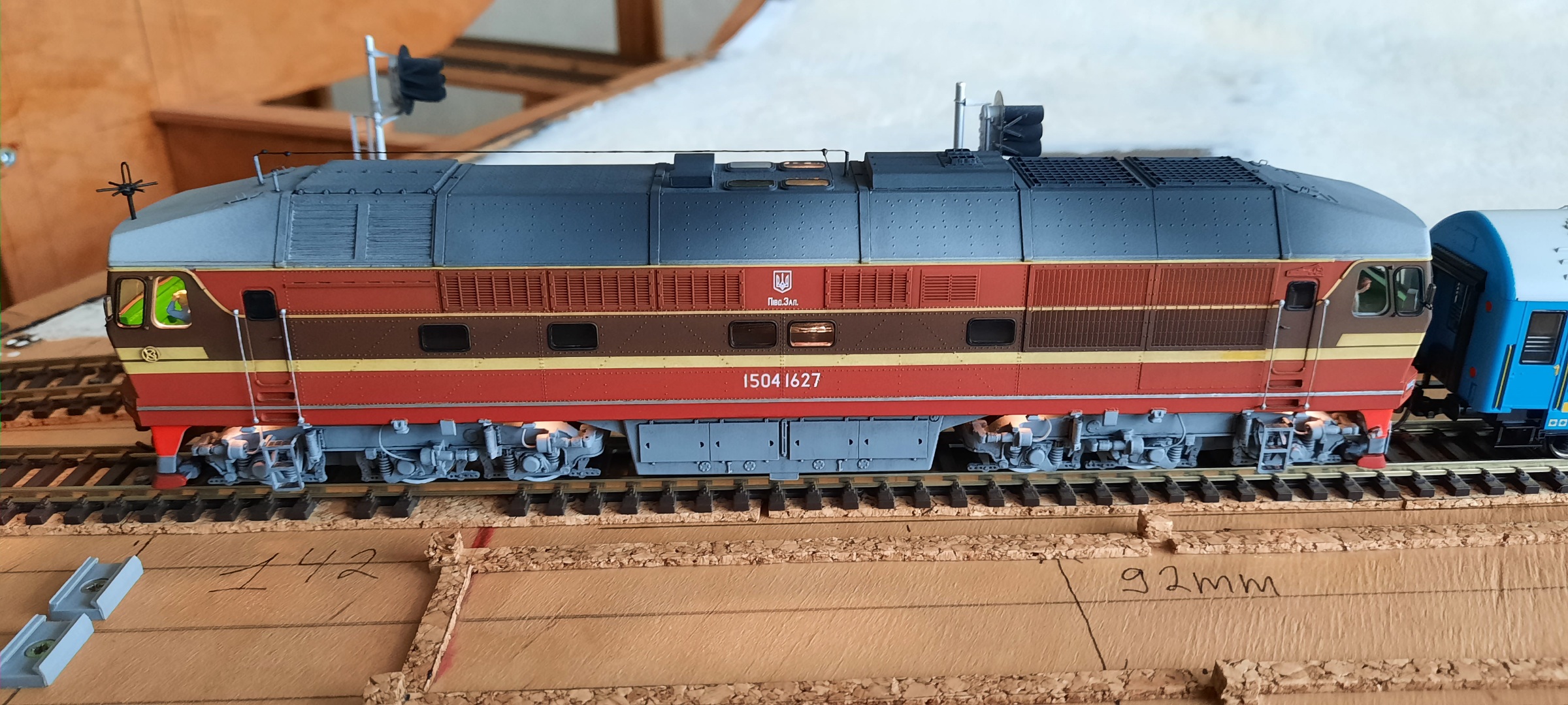

На куске заброшенного (но не окончательно))) макета...

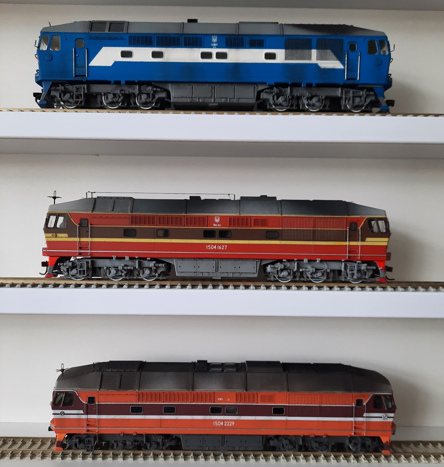

Иван, спасибо за шикарный фильм! На своей модели я намеренно цвет выгоревшим сделал, чтобы везеринг уместнее выглядел.

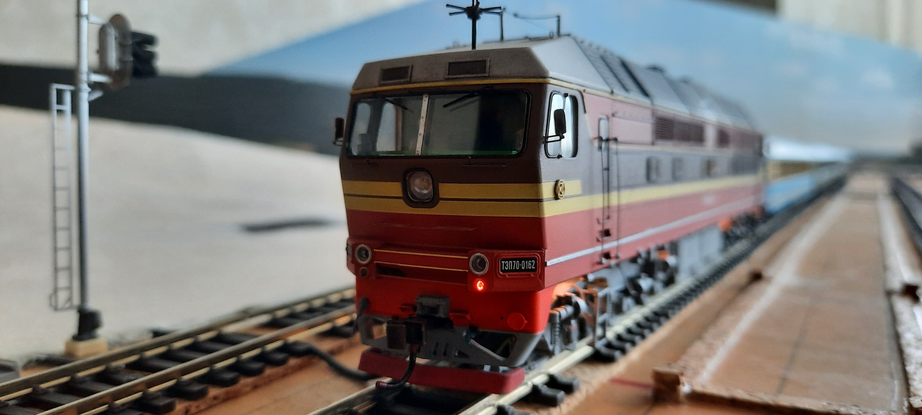

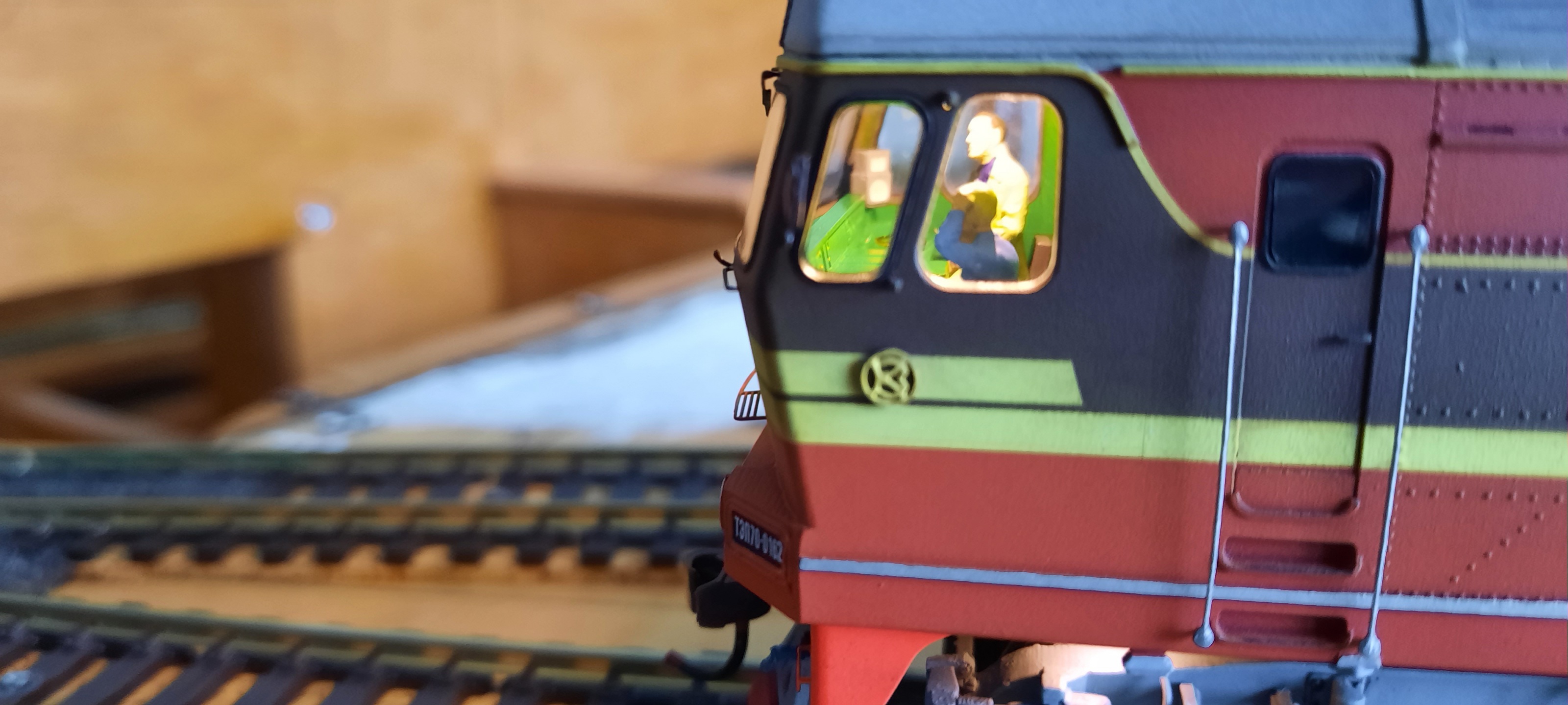

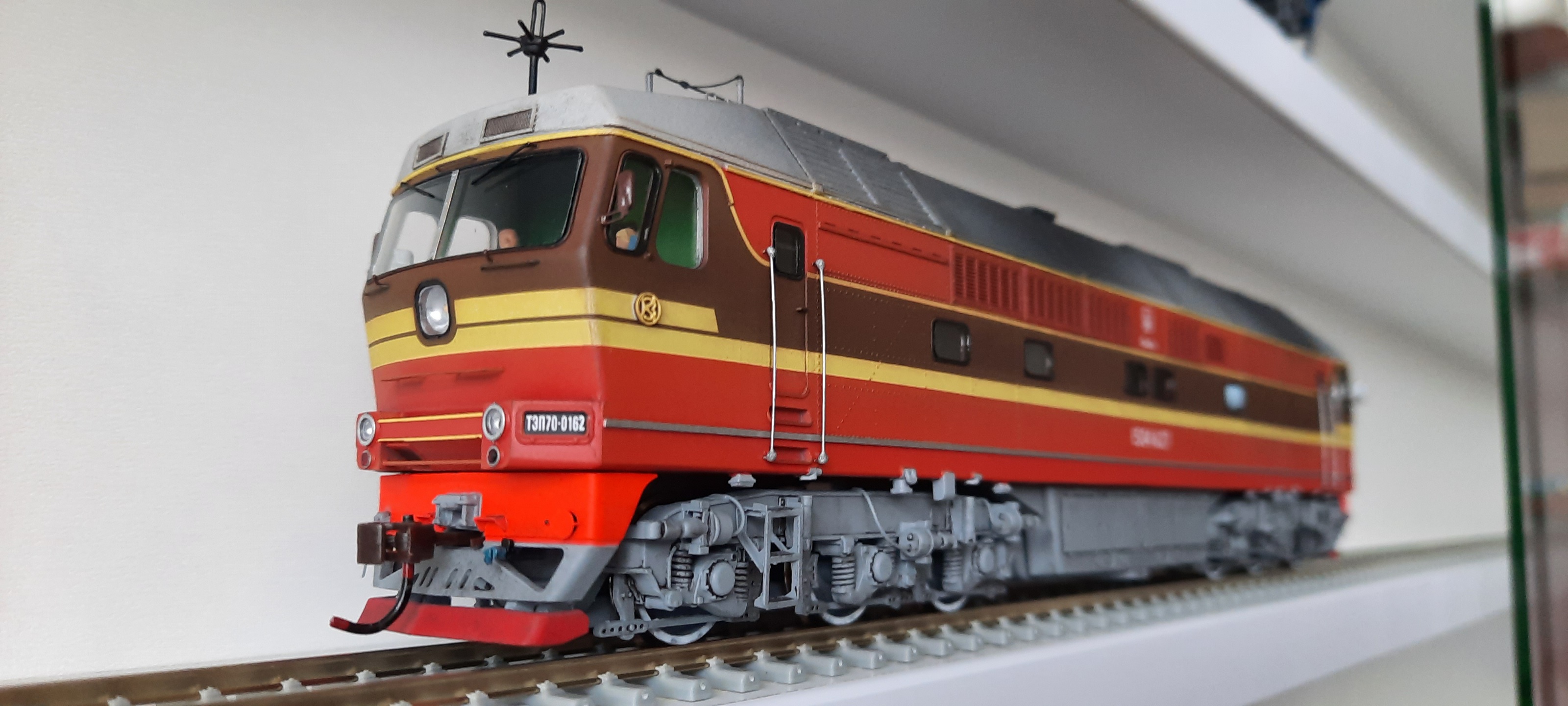

И я наконец после Степана закончил свой ходовой ТЭП70))) На макете в скрытых уровнях есть радиусы 360 мм (роко Р=2), поэтому подгонка заняла много времени и нервов)) Отдельное спасибо Саше Локшину за ходовку!

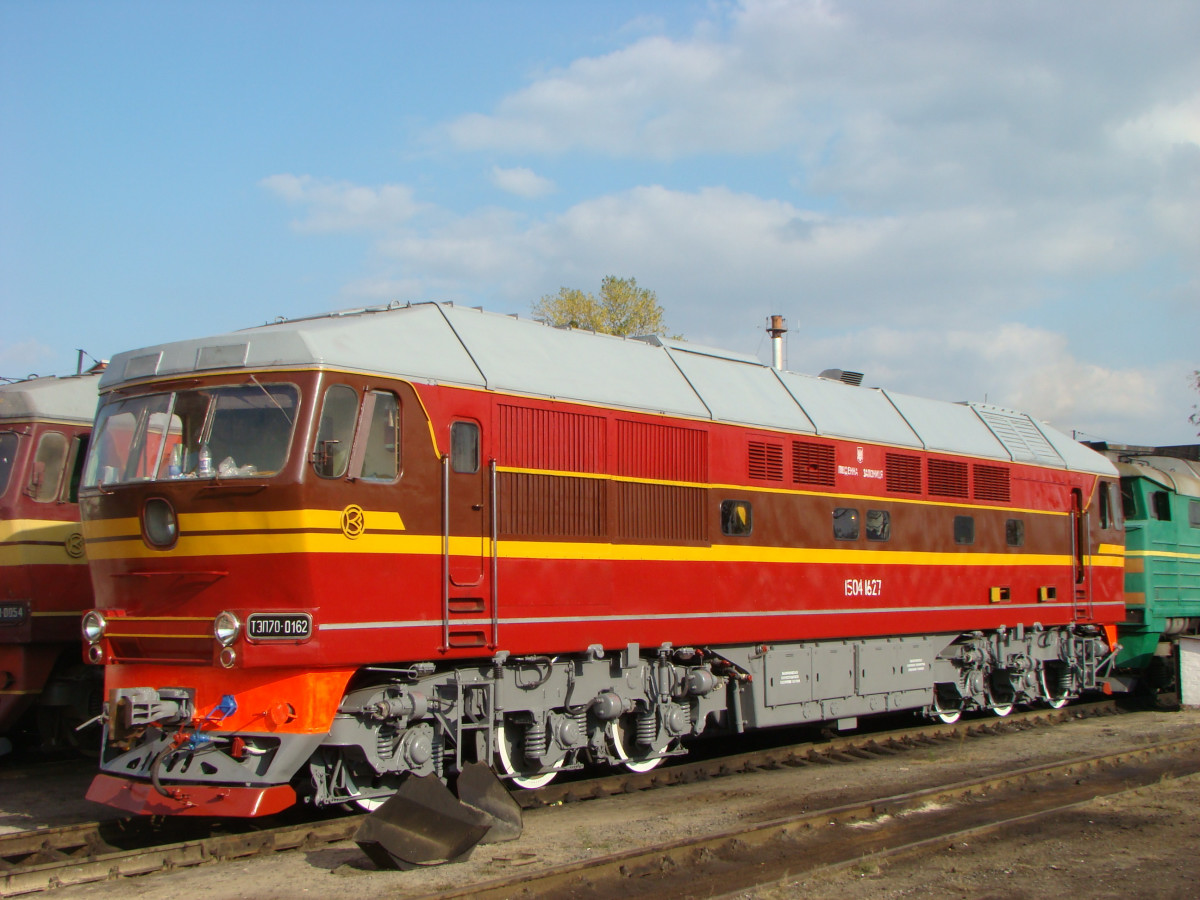

Настоящая модель в такой красивейшей на мой взгляд раскраске была совсем недолго: с конца 2007 до лета 2008 приблизительно. Потом модель "закатали" в типичную для "тапков" УЗ раскраску.
