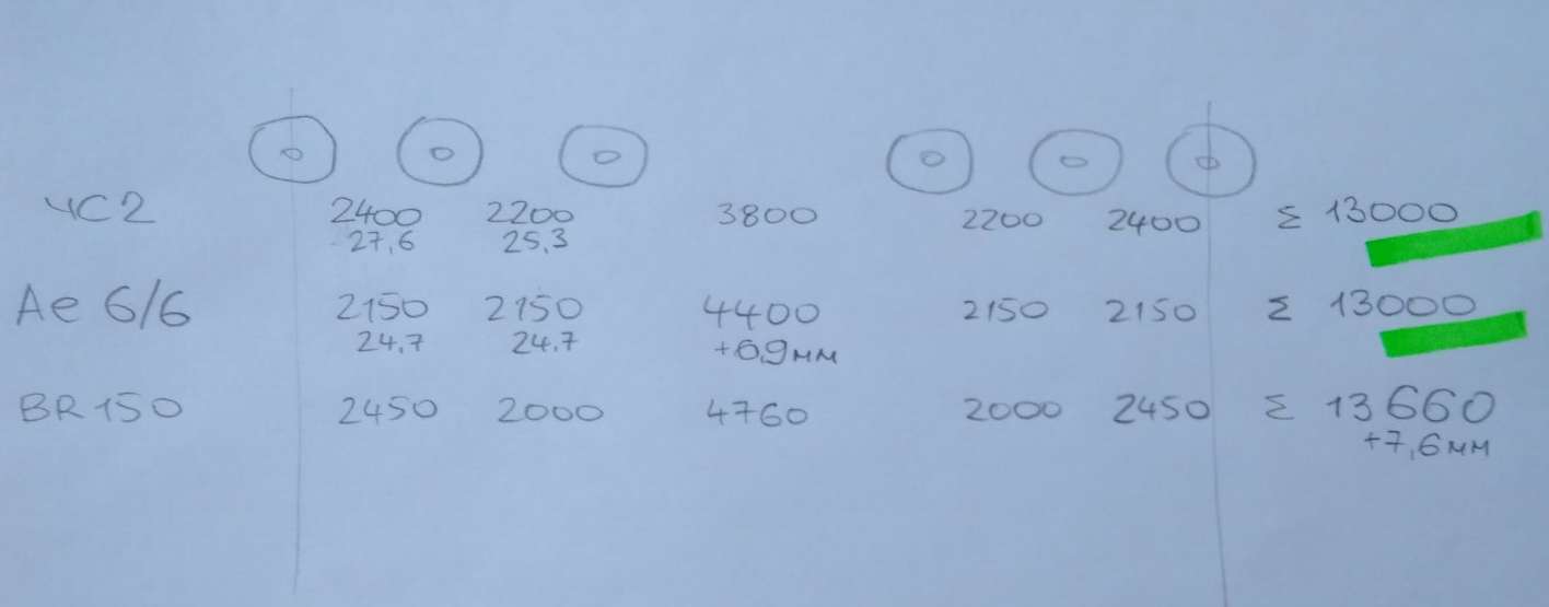

Итак

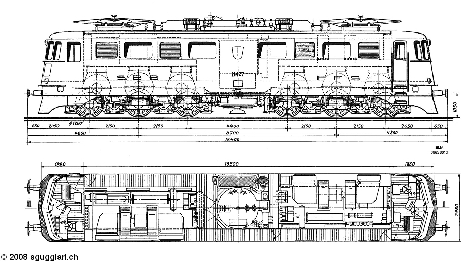

Собрав свой ЧС2 на базе донора BR151, я столкнулся с трудностями перепила ходовой части, которые не хочется преодолевать ещё раз и ещё раз, поэтому, начались размышления как сделать для чеха "идеальную" ходовую часть, и она как нашлась, - это Ae 6/6.. Когда смотришь на экипажную часть ЧС2 сбоку, как зритель, в глаза бросаются 2 важных момента..
Первое - это местоположение 1-й и 6-й колёсных пар относительно кузова, потому что именно от них визуально отмеряется расстояние до метельников, и до края кузова, что бы не нарушить облик электровоза, 1-я и 6-я должны стоять точно на своём месте, я сделал такой вывод... и именно поэтому отвергнута ходовая от 151-го, а принята ходовая от Ae 6/6...
у ЧС2 это расстояние 13000, у Ae 6/6 точь в точь 13000, а у семейства BR151 13660!
Второе - это что у ЧС2 разное расстояние между 1и2 парой и 2и3, а именно 2400 и 2200, и именно этим "пришлось" пренебречь при выборе донора.. но как раз для этого и будет сделана в наборе вторая версия боковинок, в которых буксы ЧС2 будут смещены под идеальное совмещение с колёсами донора
В итоге, должна получится максимально удобная версия кита для сборки ходового отечественного электровоза, без сложных работ по подгонке и адаптации ходовой части

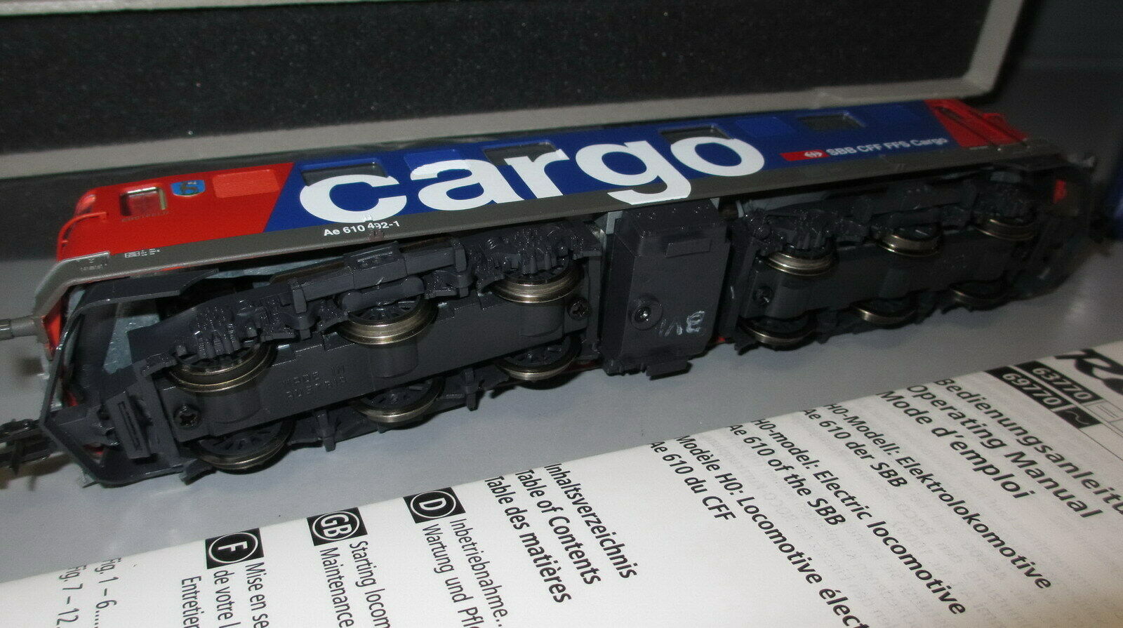

К тому же Roco в этом году выпустили Ae 6/6 пополнив ими рынок... арт.52662.. и ещё там несколько.. выглядят снизу вот так.. а и ещё, кстати, у Ae 6/6 всегда у всех версий Спицованные

Ae 6/6 еще ТРИКС делает на абсолютно неубиваемой ходовке с латунными шестернями и удобной для "самоделок" раме
И там редуктор не так низко висит как у Рого

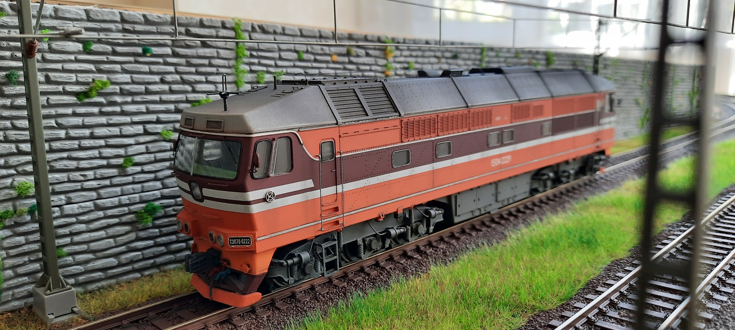

На куске заброшенного (но не окончательно))) макета...

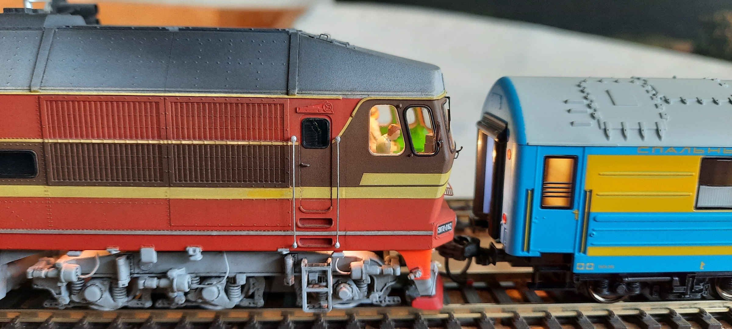

Иван, спасибо за шикарный фильм! На своей модели я намеренно цвет выгоревшим сделал, чтобы везеринг уместнее выглядел.
- Has thanked: 531 times
- Been thanked: 550 times
Re: Мои поделки - ТЭП70
..а я уже видел этот фильмец недельку назад
, 70-ки видны в оригинале
, и увидев их ещё раз порадовался, как Лёня классно подобрал цвета и исполнил окраску
, Лёня молодчага

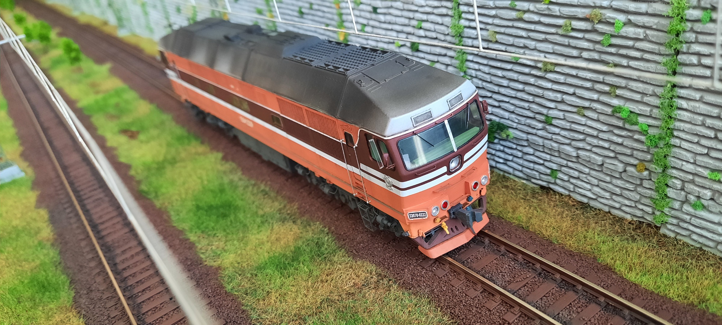

И я наконец после Степана закончил свой ходовой ТЭП70))) На макете в скрытых уровнях есть радиусы 360 мм (роко Р=2), поэтому подгонка заняла много времени и нервов)) Отдельное спасибо Саше Локшину за ходовку!
