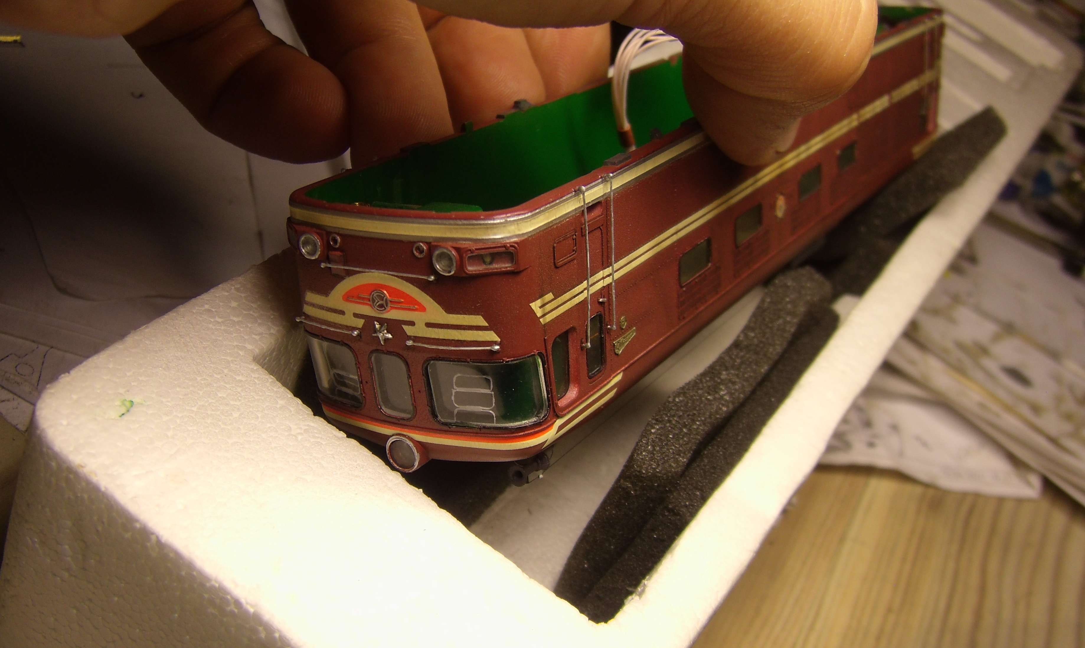

Когда уже сделана антенна, кузов уже не положишь просто так на крышу, и что бы комфортно работать дальше с моделью, пришлось делать специальный бокс с поролоном именно под этот кузов, очень удобно получилось.. 8-) , не буду его даже и "ликвидировать", оставлю его в шкафчике "обслуживание для моделей" 8-) :roll: ..

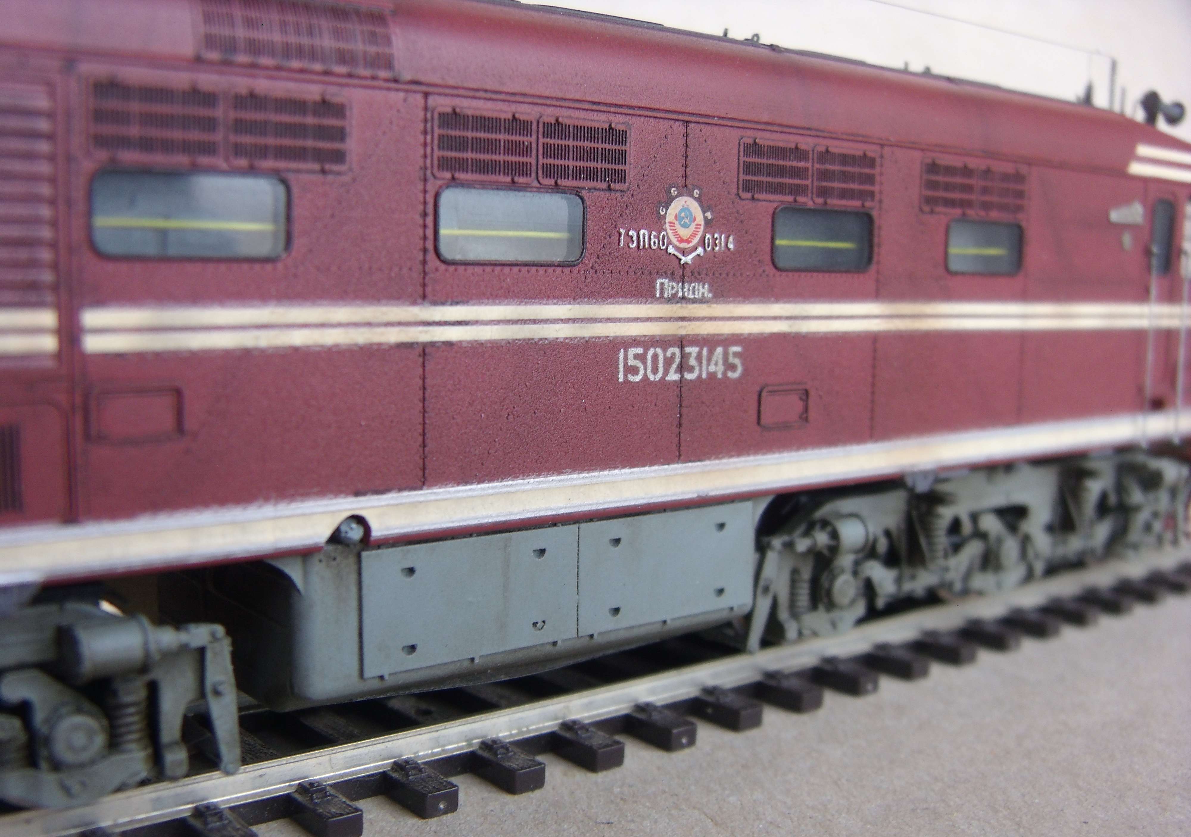

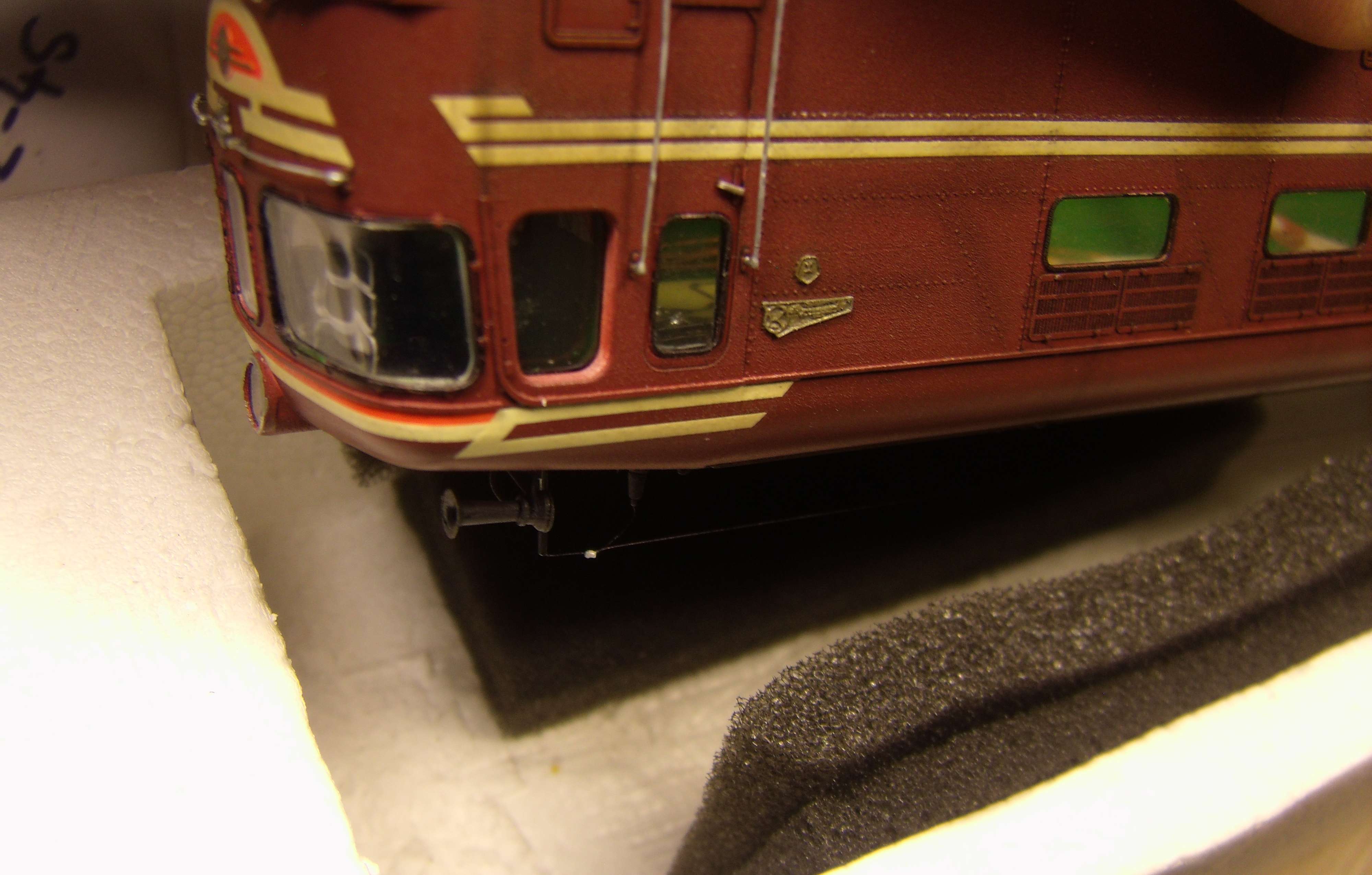

Таблички установил. Коломзавод и Знак качества :roll: :!: .
Окрашены они серебрянкой, на основе нитролака, потому что серебрянка на основе акрилового лака очень плохо ложится и держится на латунной микродеталюшке..
Приклеены на клей, и "подпачканы" маслянной краской.
Таблички эти мне очень понравились, они классные по качеству, и придают солидный вид 8-) :roll: ;) ..

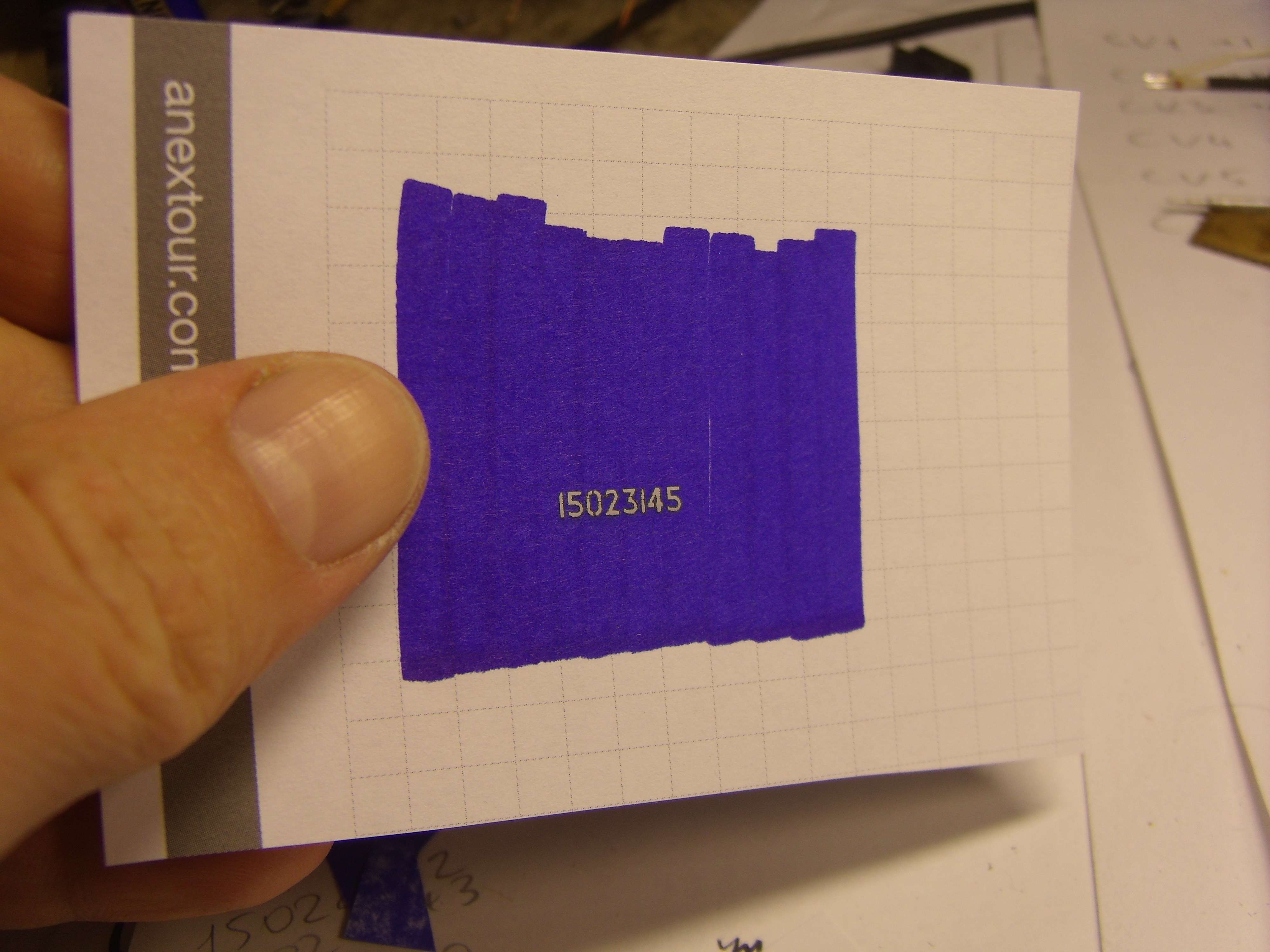

Re: ТЭП60. Подмосковный "медведь" в 1:87.
Номер по борту и приписка к Приднепровской Ж.Д., мне тоже не давала покоя, потому что кузов уже полностью готовый, а сделать хочется как и раньше через трафарет 8-).
Собрался духом и сделал 8-) ... скотч маскирующий пришлось еле еле прижимать к кузову, и то только в местах где нет декалей :roll:, а декали тут везде :lol:.. опасался что скотч может их подорвать..
В качестве белой краски для надписей использовал как и на ЧС2 грунт белый tamiya..
Надписи получились очень хорошие по качеству, чему я очень рад 8-) .
Весьма трудно было выложить бумажную трафаретку точно в нужное место, что была соблюдена параллельность линий на кузове и самой надписи :roll: :x ..
Трафаретка сделана на лазерном гравёре, с прожиганием насквозь..
Чуть позже этот белоснежный цвет запачкаю, как высохнет окончательно, и "сравняю" тон этих надписей с общим видом :roll: 8-)
Никак не могу придумать, чем и как надёжно и гарантировано навести символы в надписи ТЭП60-0314 под гербом :roll: :cry: .. такая блин мелюзга :roll: ..

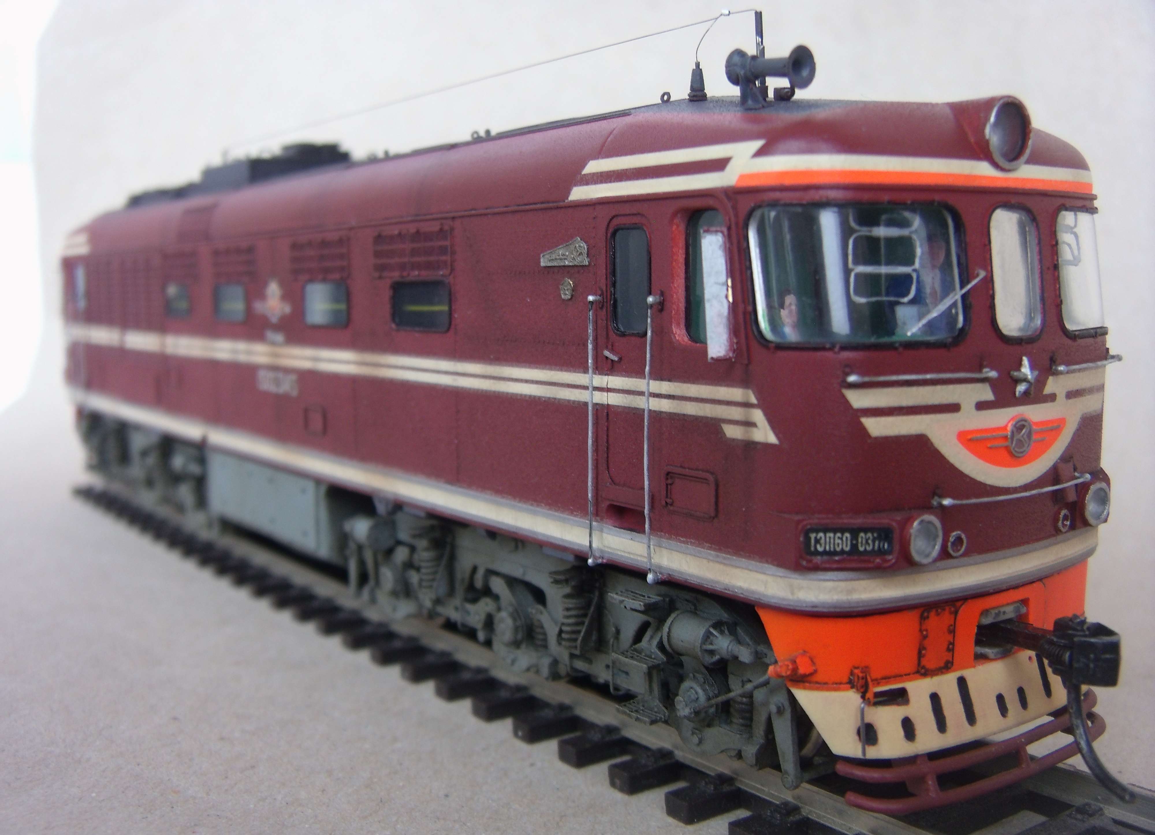

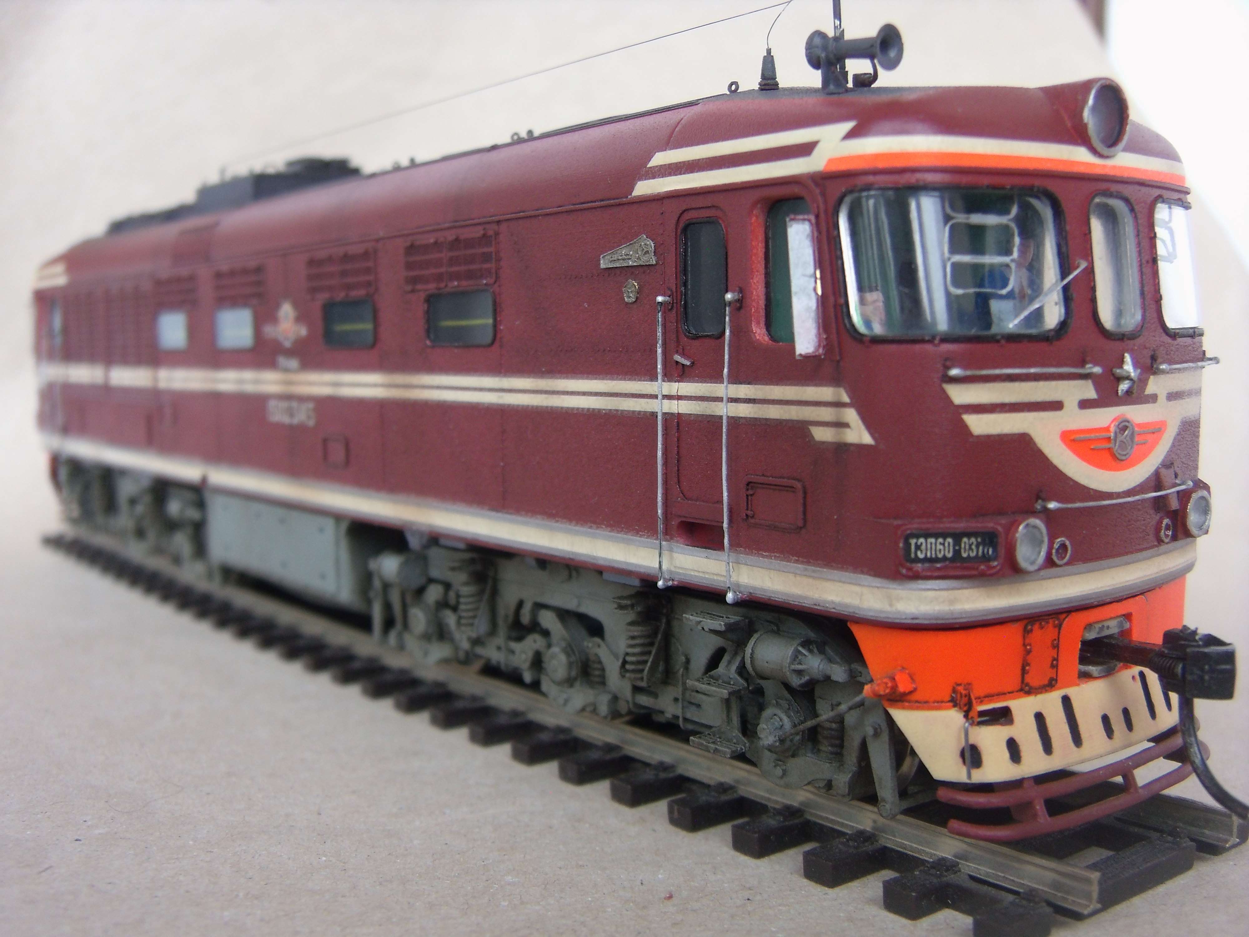

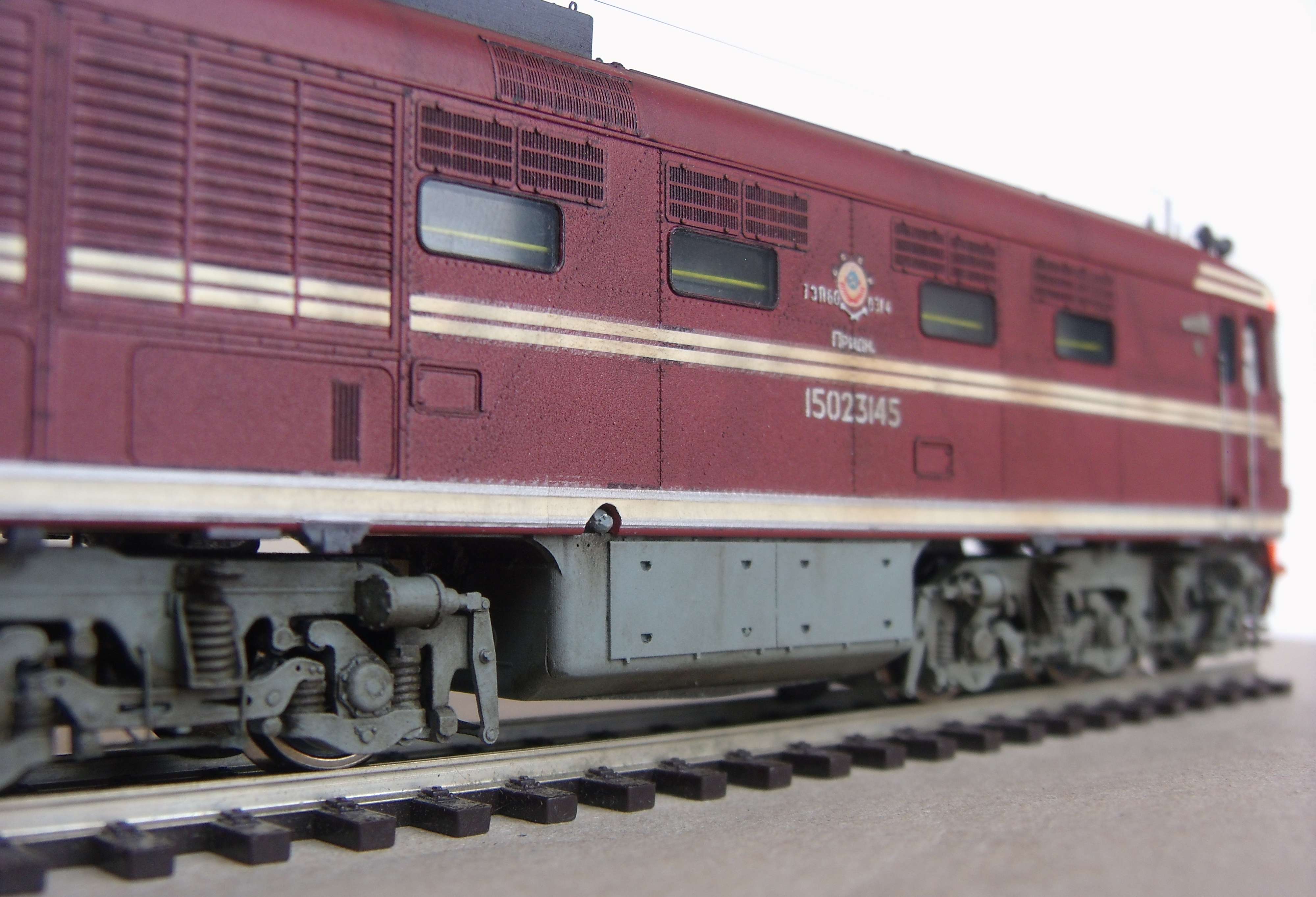

Всё! Финиш!! :ugeek: ... Закончил работу!!
Сегодня у меня не простой день, сегодня "день рождения" моей модели :geek: ...
Советский Магистральный тепловоз ТЭП60-0314 в масштабе 1:87.
Маленькие последние доделки.. навел номер по борту в серебристый цвет и подвезерил..
Рабочий процесс в последние минуты "рождения" модели...
Честно сказать, результатом итоговым я очень доволен :roll: 8-), хотя мандраж был, и даже не смотря на возникшие проблемы при окраске, в итоге, мне эта работа очень нравится 8-) :geek:.
Сегодня ощутил прекрасное чувство, завершённой полностью работы 8-) :!:, чувство радости за самого себя, и некоторой свежей свободы, заняться теперь уже следующим новым проектом :roll: 8-).
