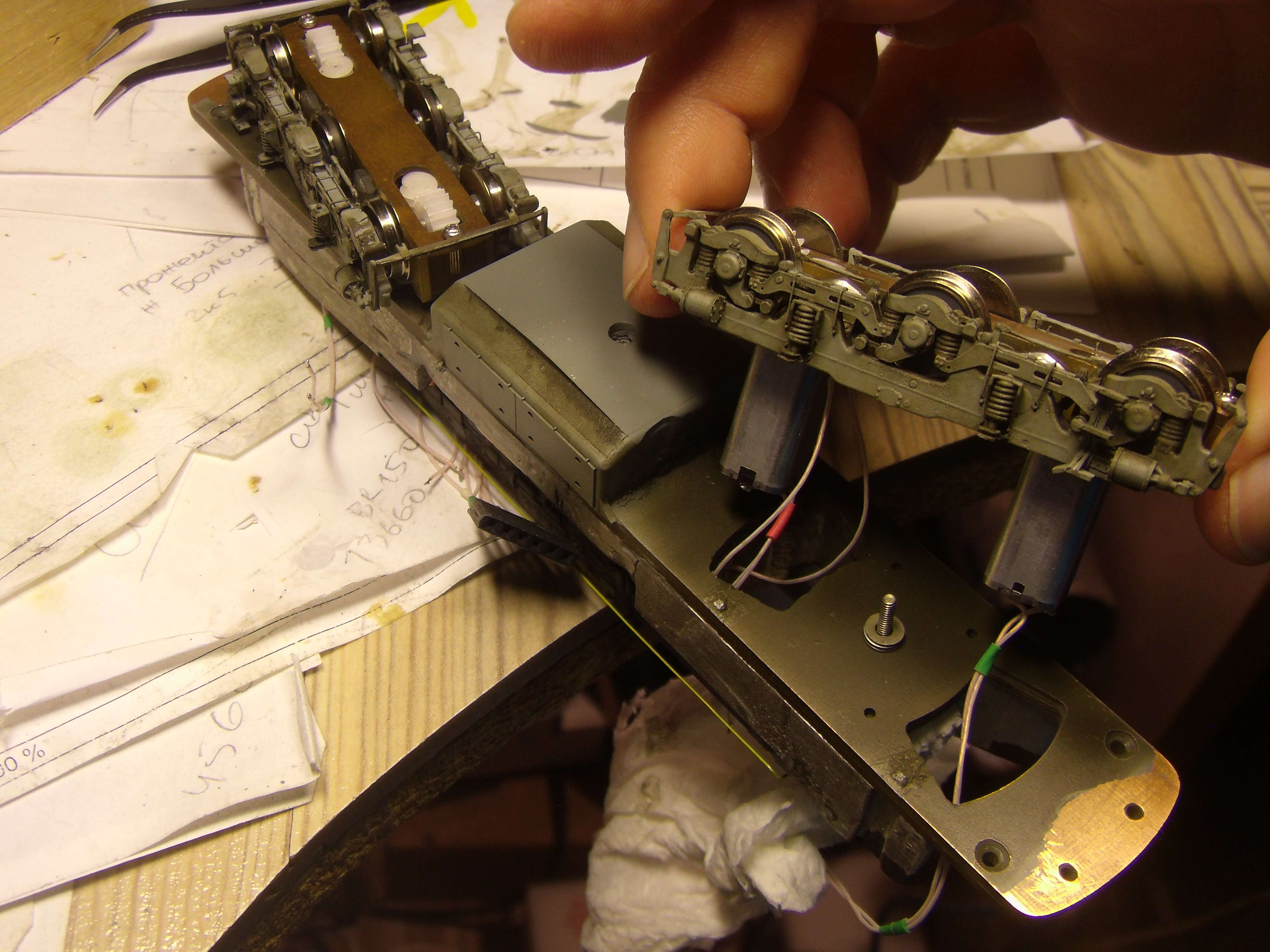

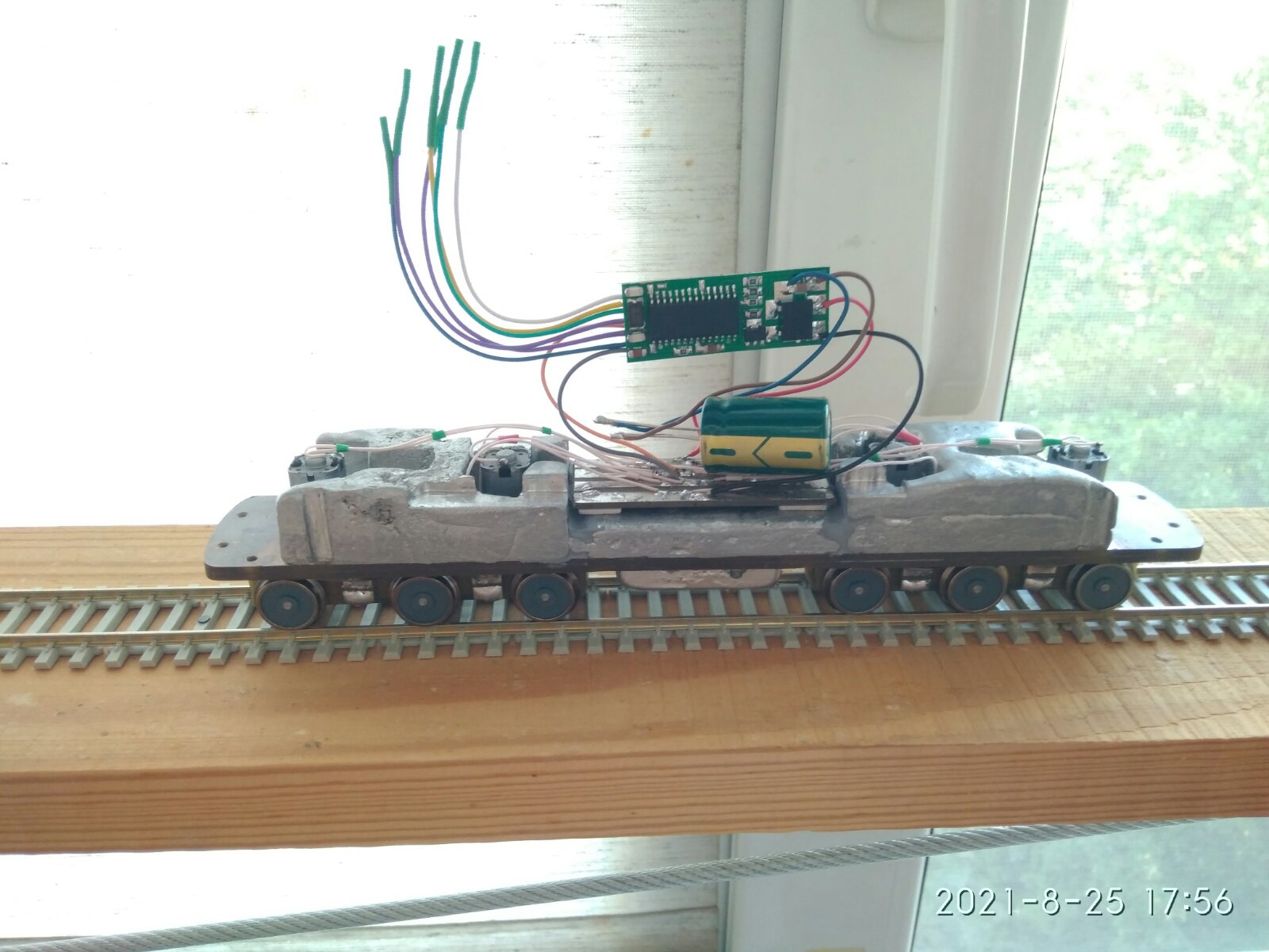

Всё мне не давал покоя этот вопрос, как же эта ходовая поедет с цифровым управлением, плюс к этому настойчивое и уверенное мнение ЮрСаныча по внедрению цифры меня вдохновило.. и обзавёлся я КС и парочкой "местных" декодеров от bogdas69, мне пока что достаточно :roll: 8-).
И наконец то, сегодня, я запустил 4-х моторную ходовую под управлением стандартного DCC декодера.
Как и советовал Игорь, отключил обратную связь, и этого оказалось полностью достаточно, что бы аппарат начал достойно ездить, моторы потребляют небольшой ток каждый, а в сумме как один большой мотор. С включённой функцией обратной связи BEMF, тоже ездит, но с жуткой тряской :D :roll:.
Настройка, поначалу вызвала трудности, и некоторое разочарование, но чуть позже, чуток разобравшись с тяжёлым цифровым стартом, процесс настройки декодера стал весьма увлекательным делом ;) 8-) :roll: ..
В общем то, результаты меня очень, очень порадовали :roll: :shock: 8-) , - это плавный ход, регулируемый разгон и торможение, абсолютное отсутствие писка :!: , ограничитель скорости! что именно удобно для "защиты" модели от ненормативного разгона... ну вот такие ощущения 8-) .

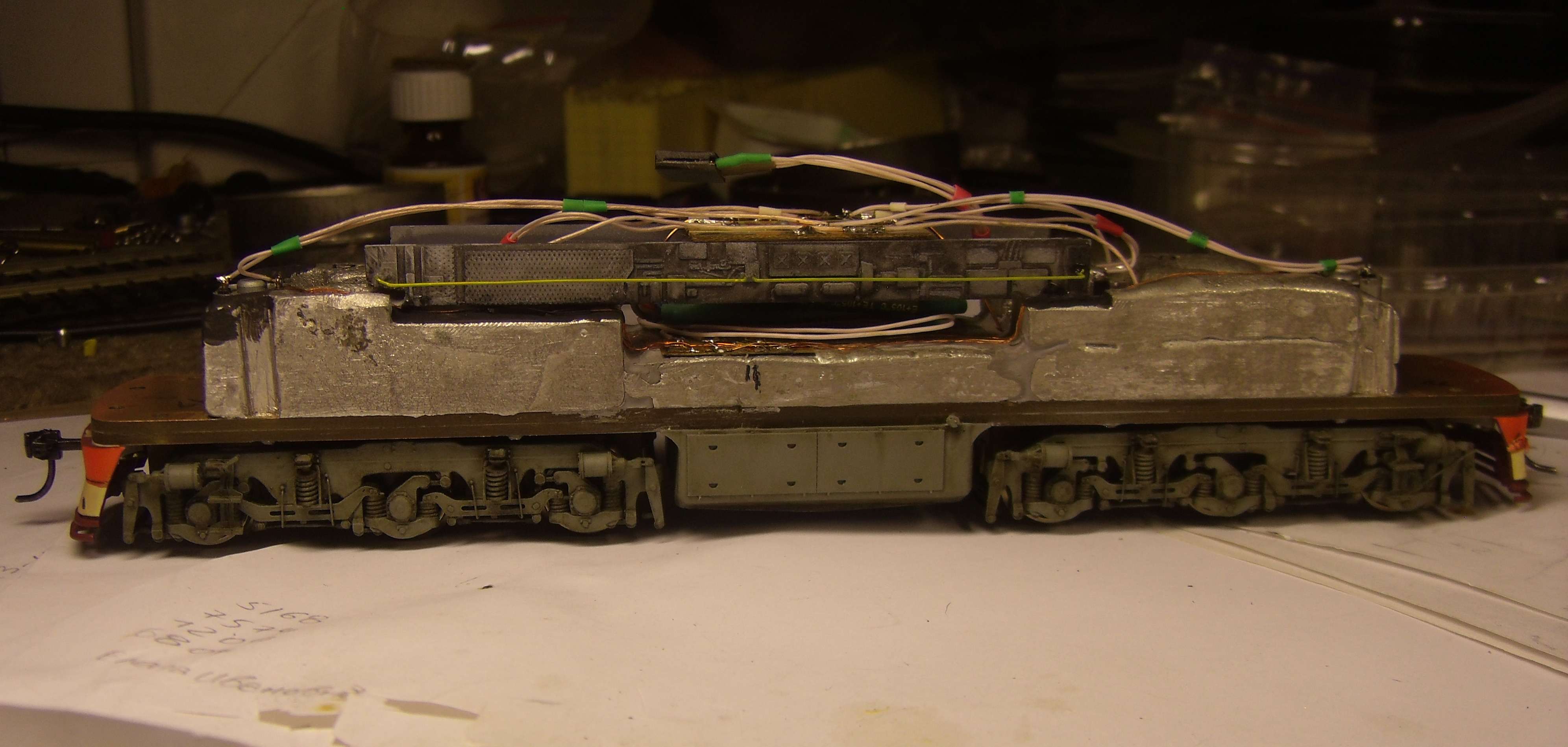

Выглядит тестовая машина вот так, с конденсатором 4700х25, без него почему то постоянно сильно подёргивается...

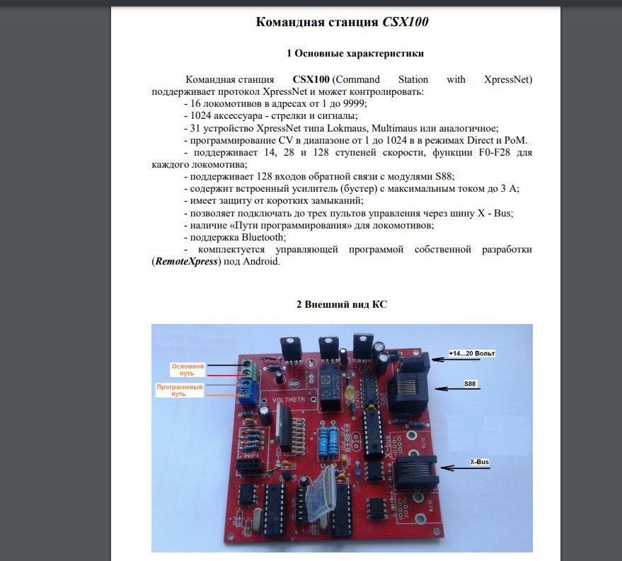

Станция вот такая.. управление из android приложения...

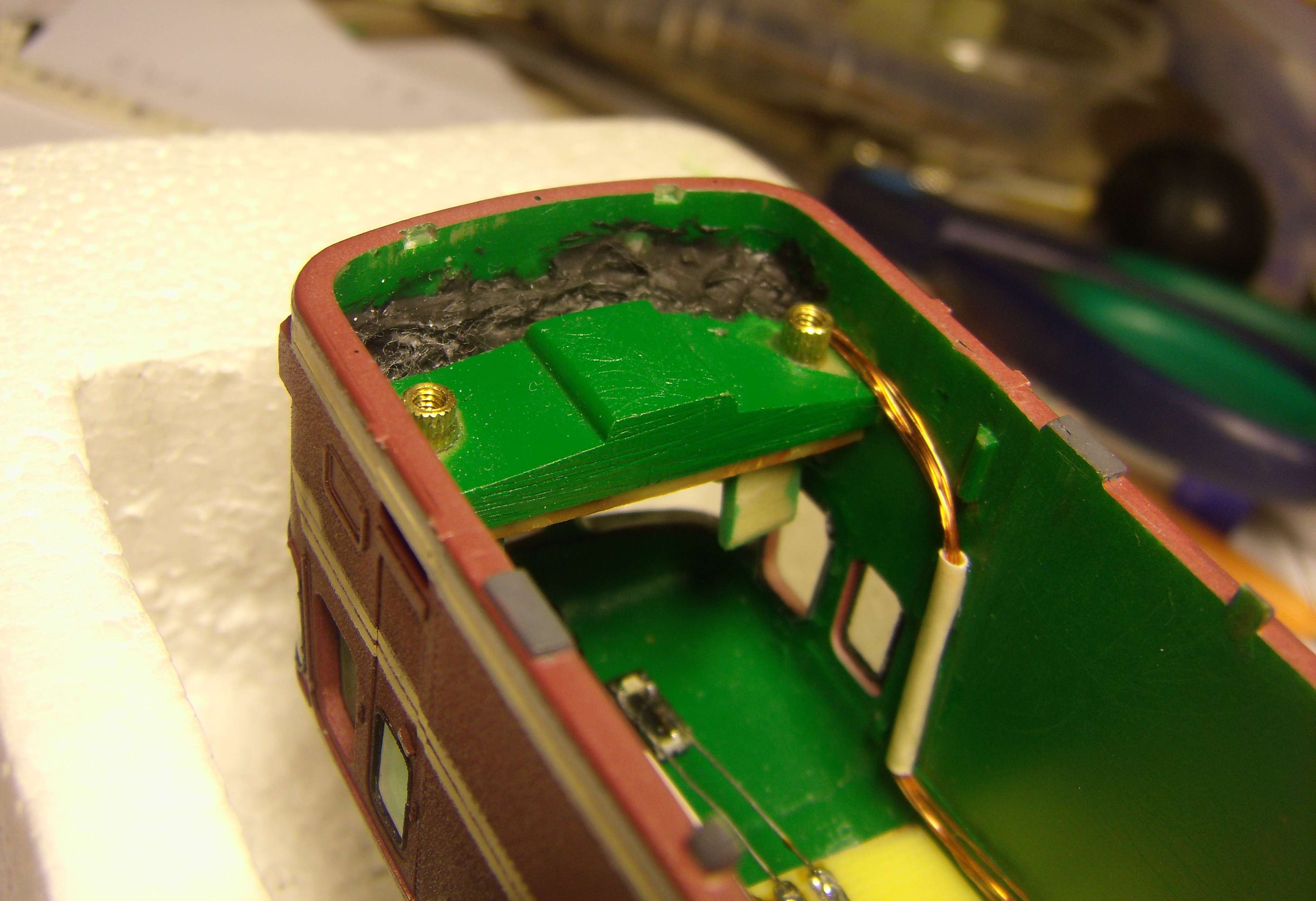

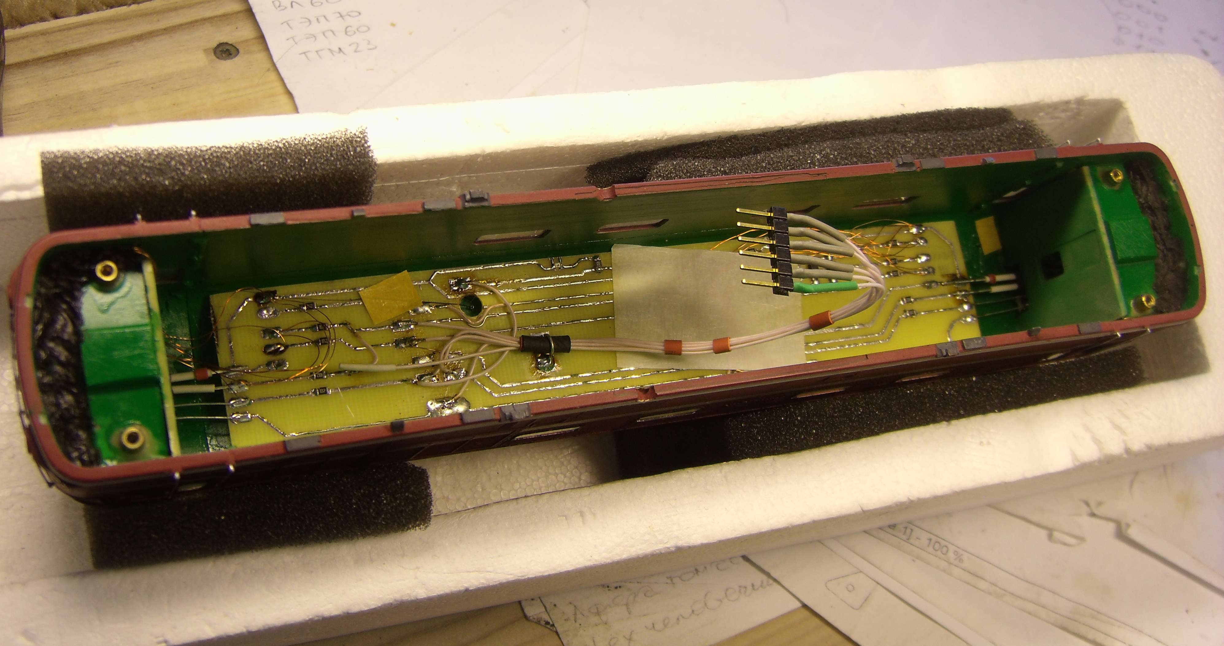

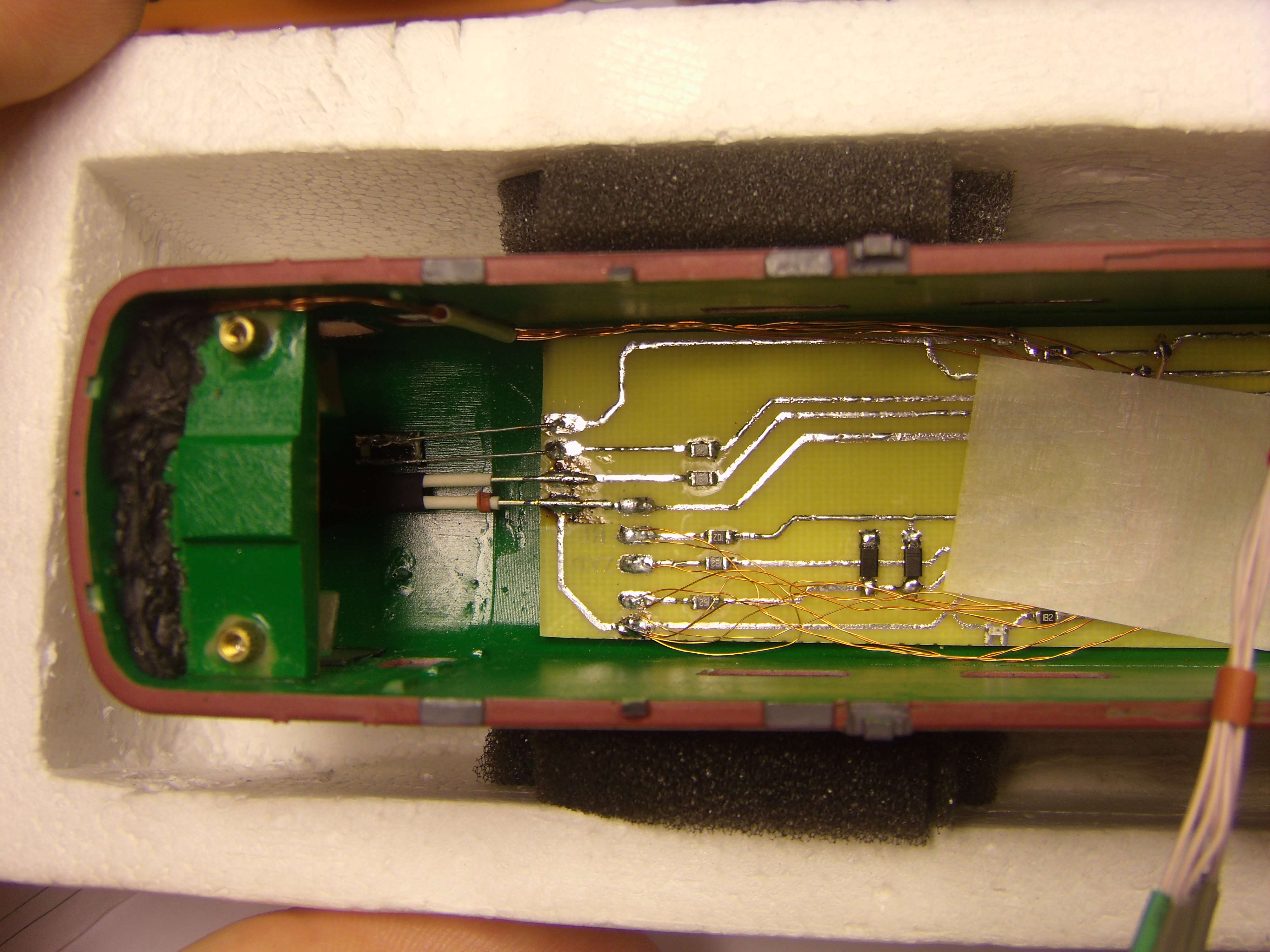

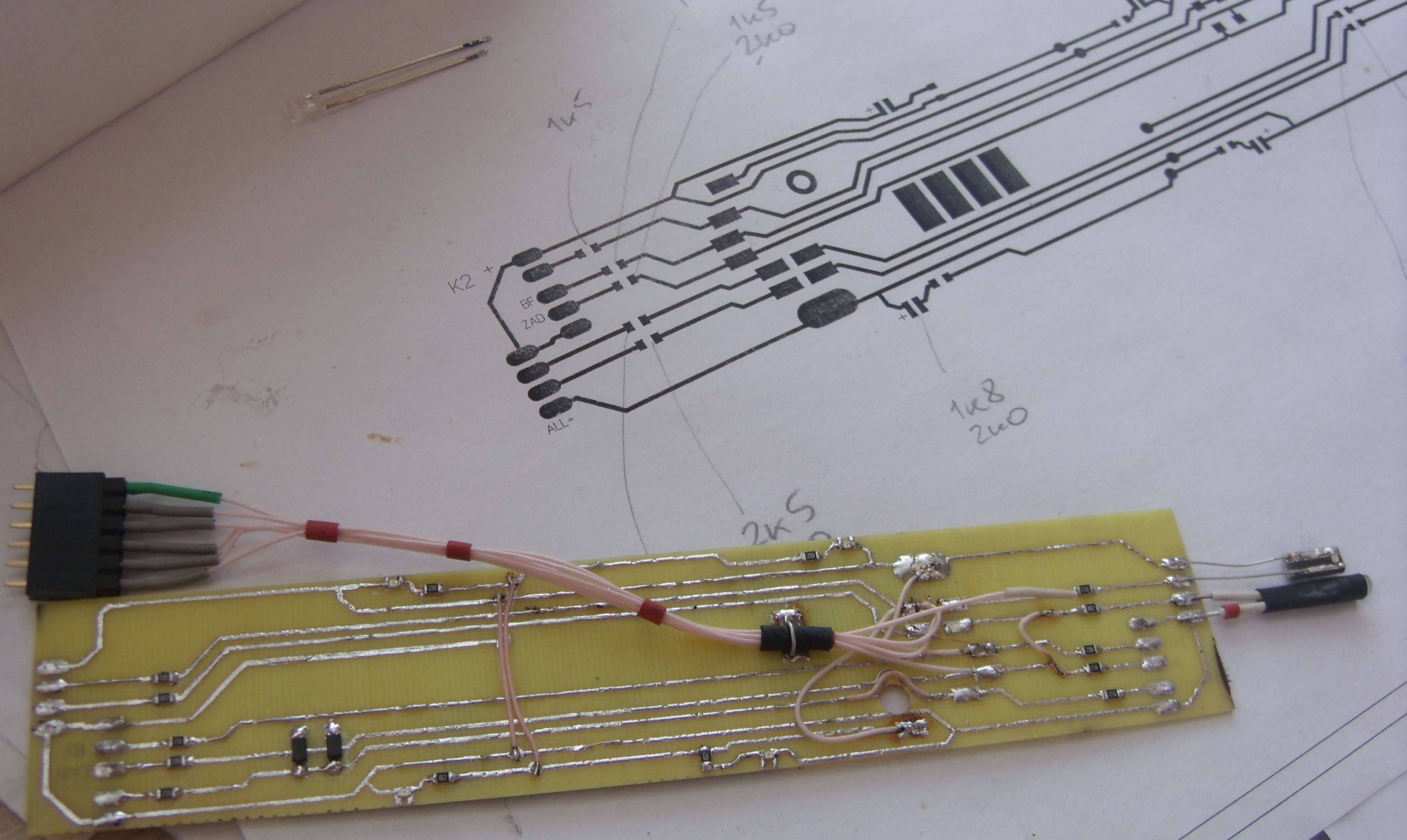

Как и посоветовал Vover, я выкинул весь аналог, он мне тоже не нравился... переделал плату освещения под DCC, под декодер...
и "залепил" максимальное освещение...

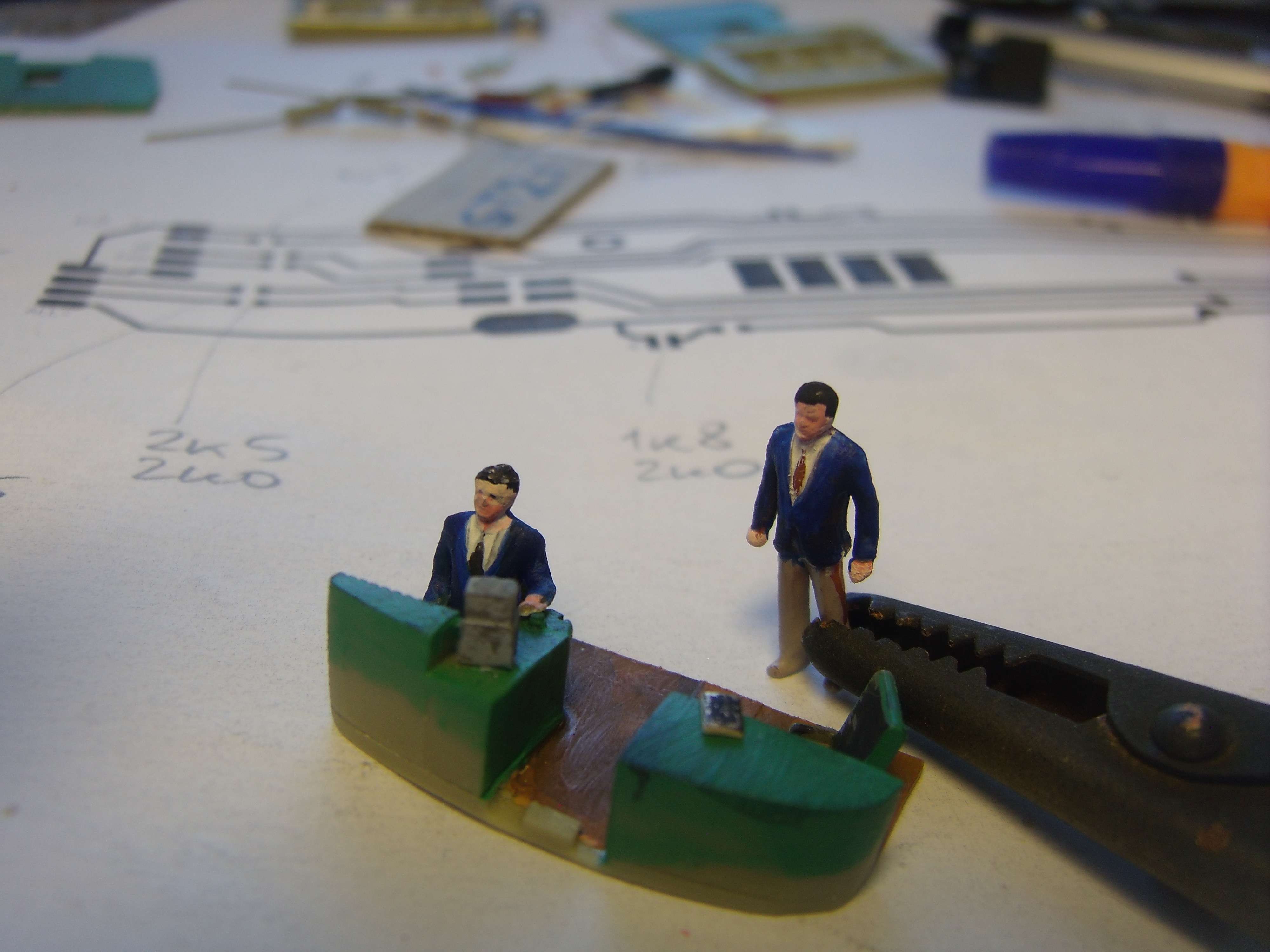

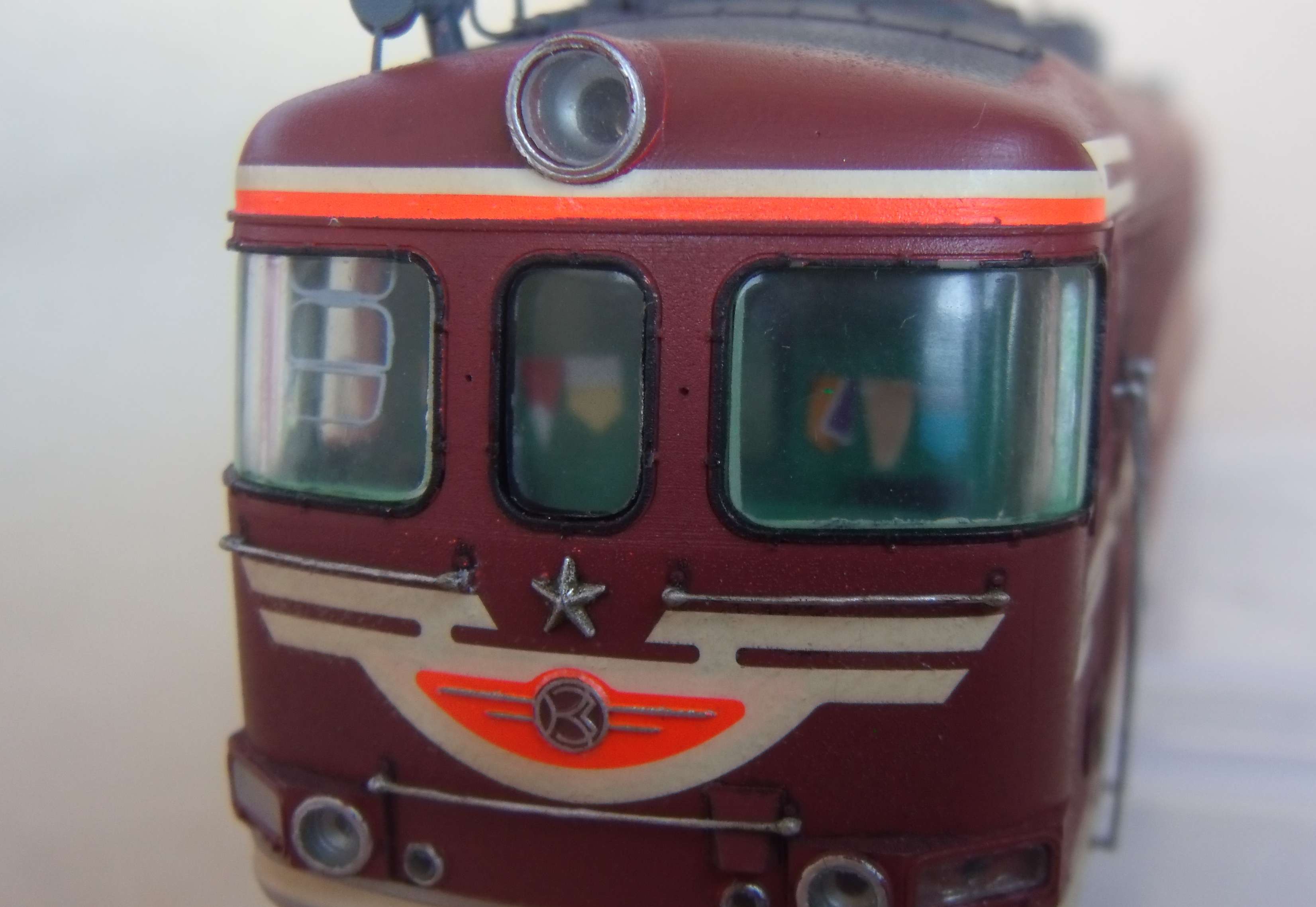

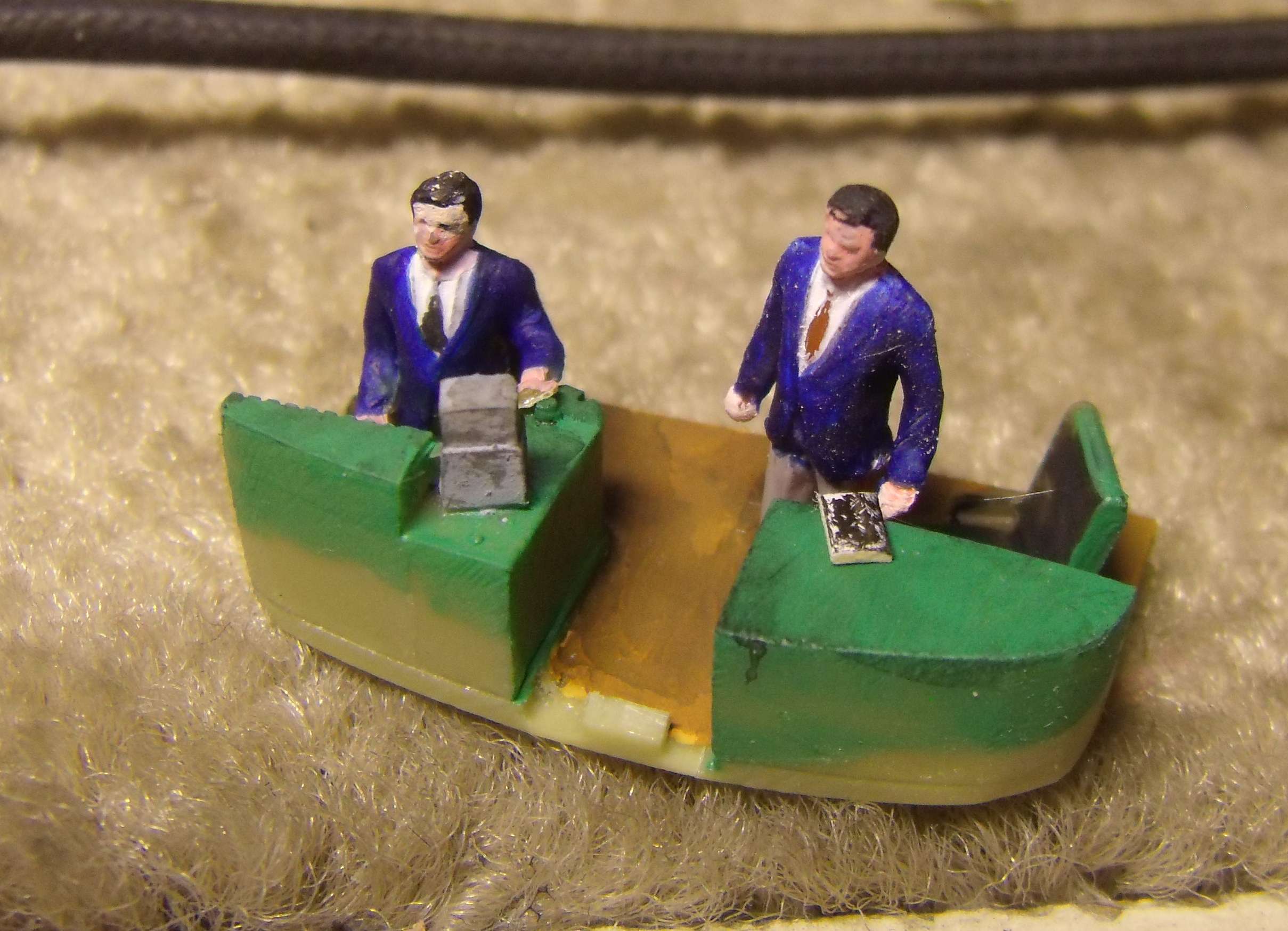

Вслед за "светом", свои рабочие места обрели машинисты...
окрашенные китайские пассажиры для перрона, обрели новое "свойство"!!
Машинист по прозвищу "Кабзон"..., и помощник машиниста, по прозвищу "агент Смит"..

"продвинул" мелкие работы по сборке.. 8-)
...пытаюсь вырулить на "финишную сборку"..
Наконец то мой мыслительный процесс осознал :roll: :mrgreen: как сделать из плоской травлёной заготовки поручень, округлой формы и с Шариками...
процесс оказался гениально простой и увлекательный.. с нетерпением жду когда они встанут на "мордочку"...

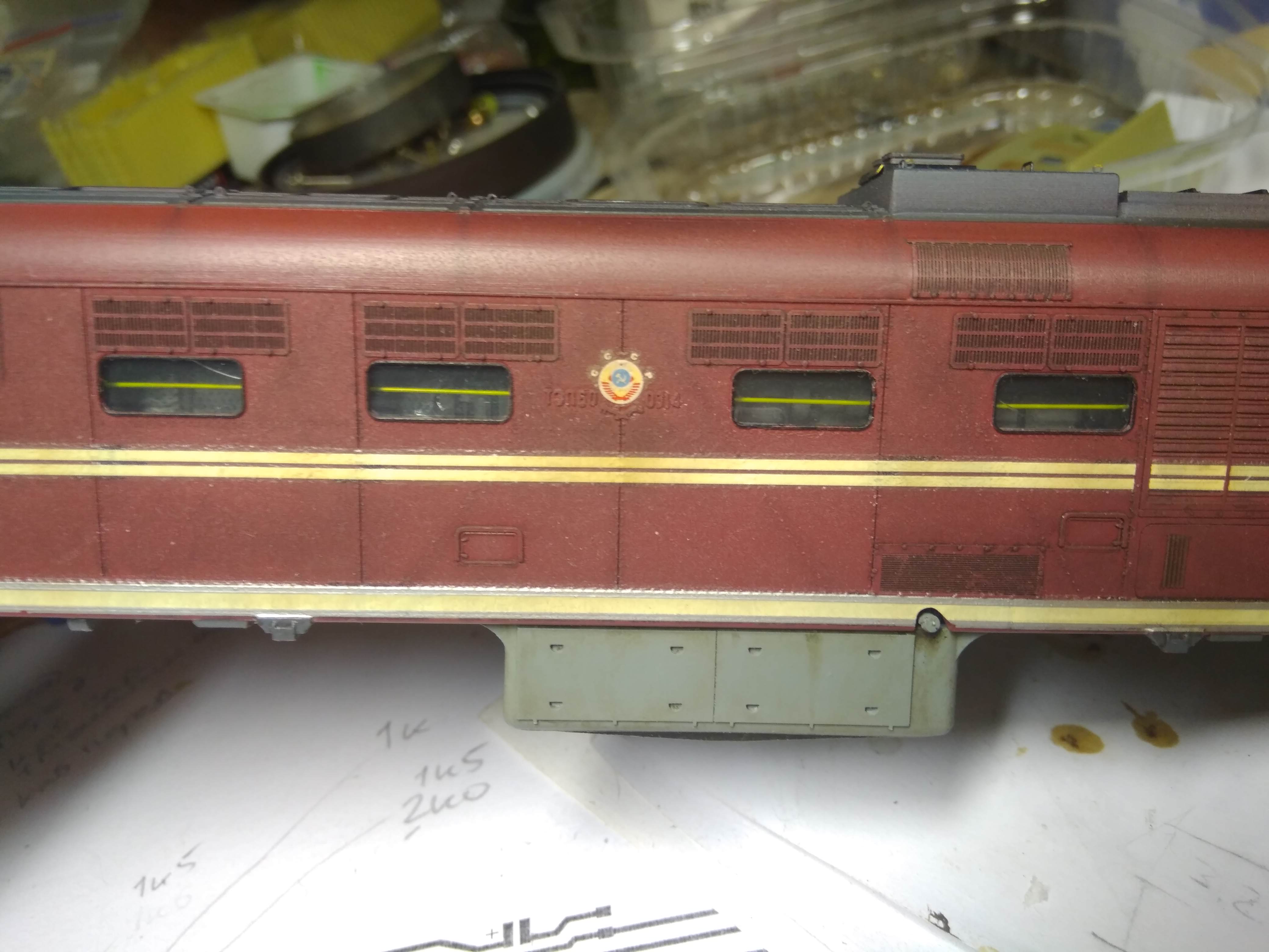

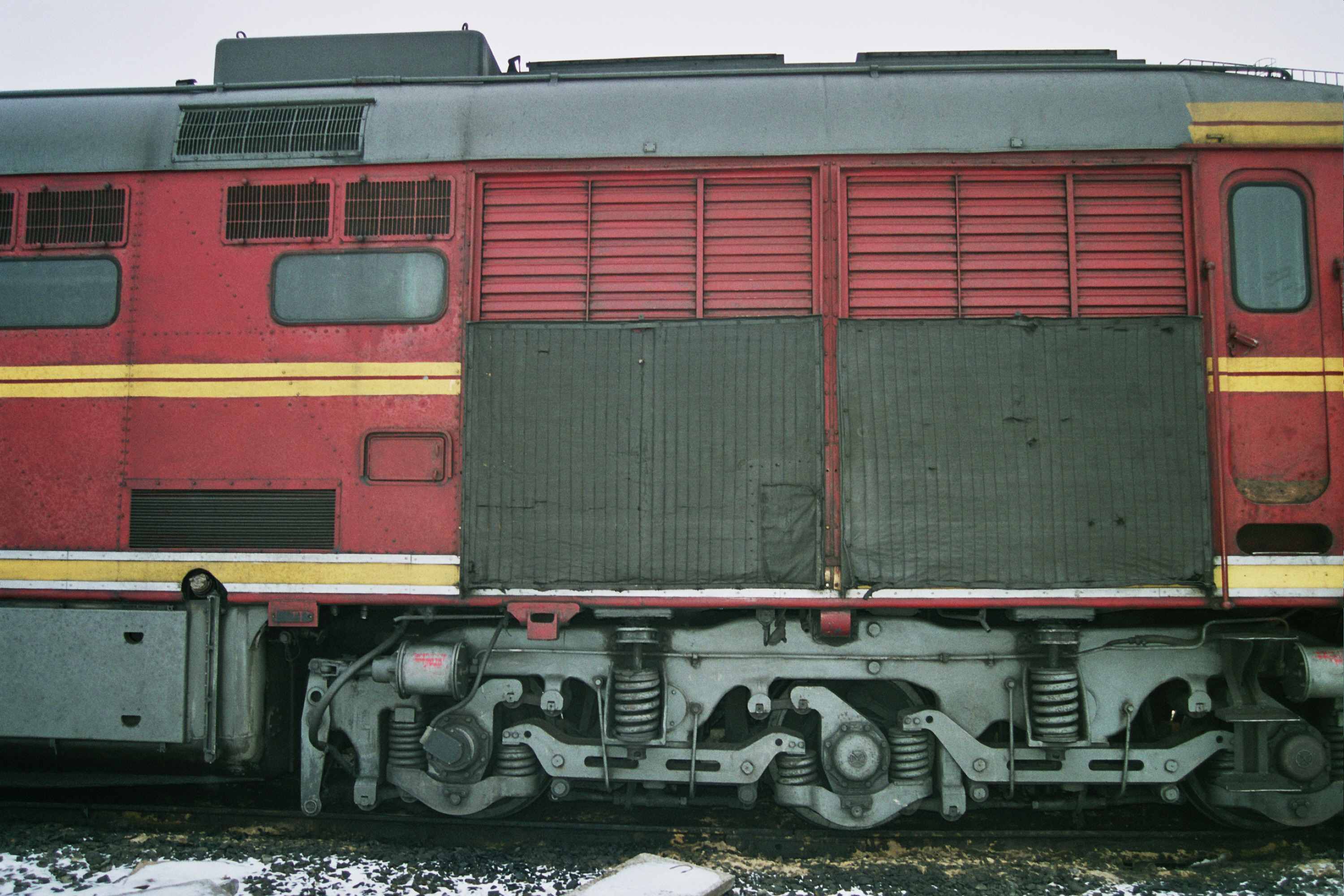

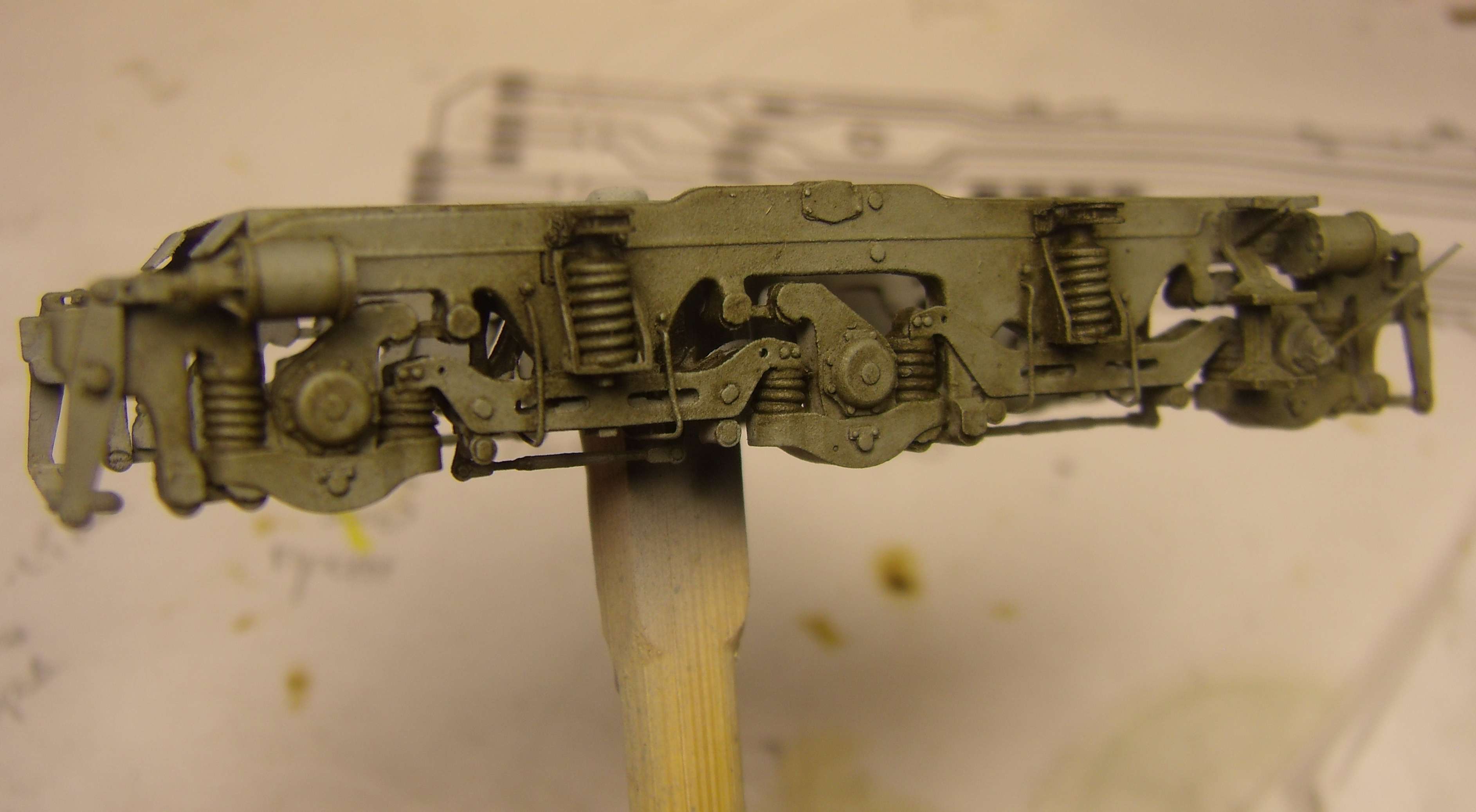

машина у меня "делается" уже БУшная :lol: ..., в смысле "прототип в эксплуатации".. поэтому боковинки тележек очень хотелось привести с эксплуатируемый вид... получилось вот так :roll: :| ... вроди ничё смотрится :? ...
пытался "подражать" вот таким вариантам...

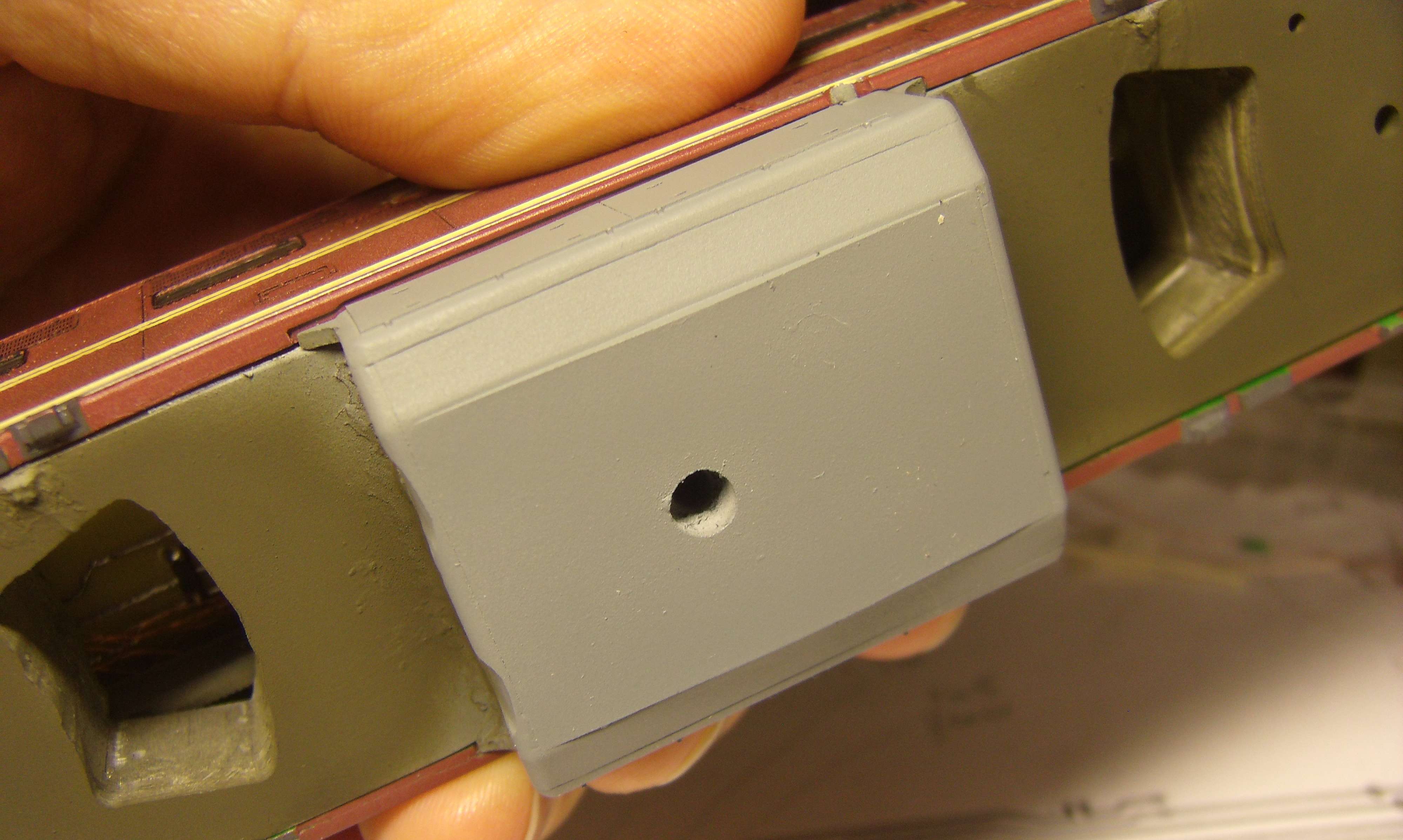

также, сделал отверстие для специализированного жёсткого крепёжа рамы спецвинтом M3 к "предполагаемому" стенду для транспортировки... учтя недостатки предыдущей модели :roll: ..

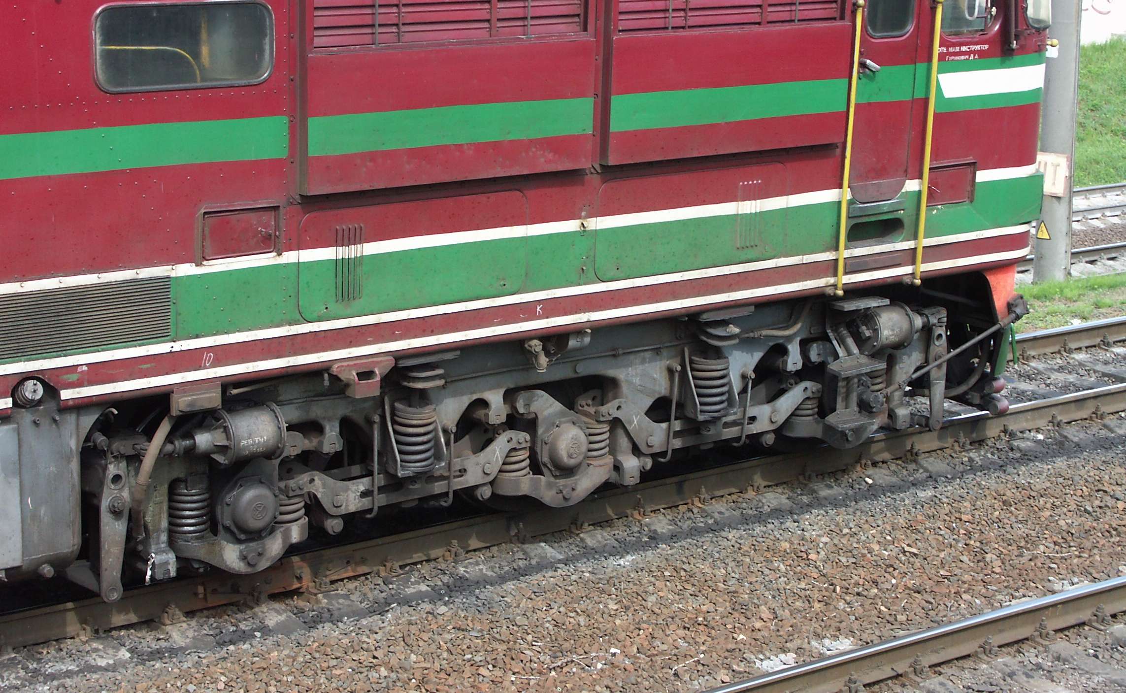

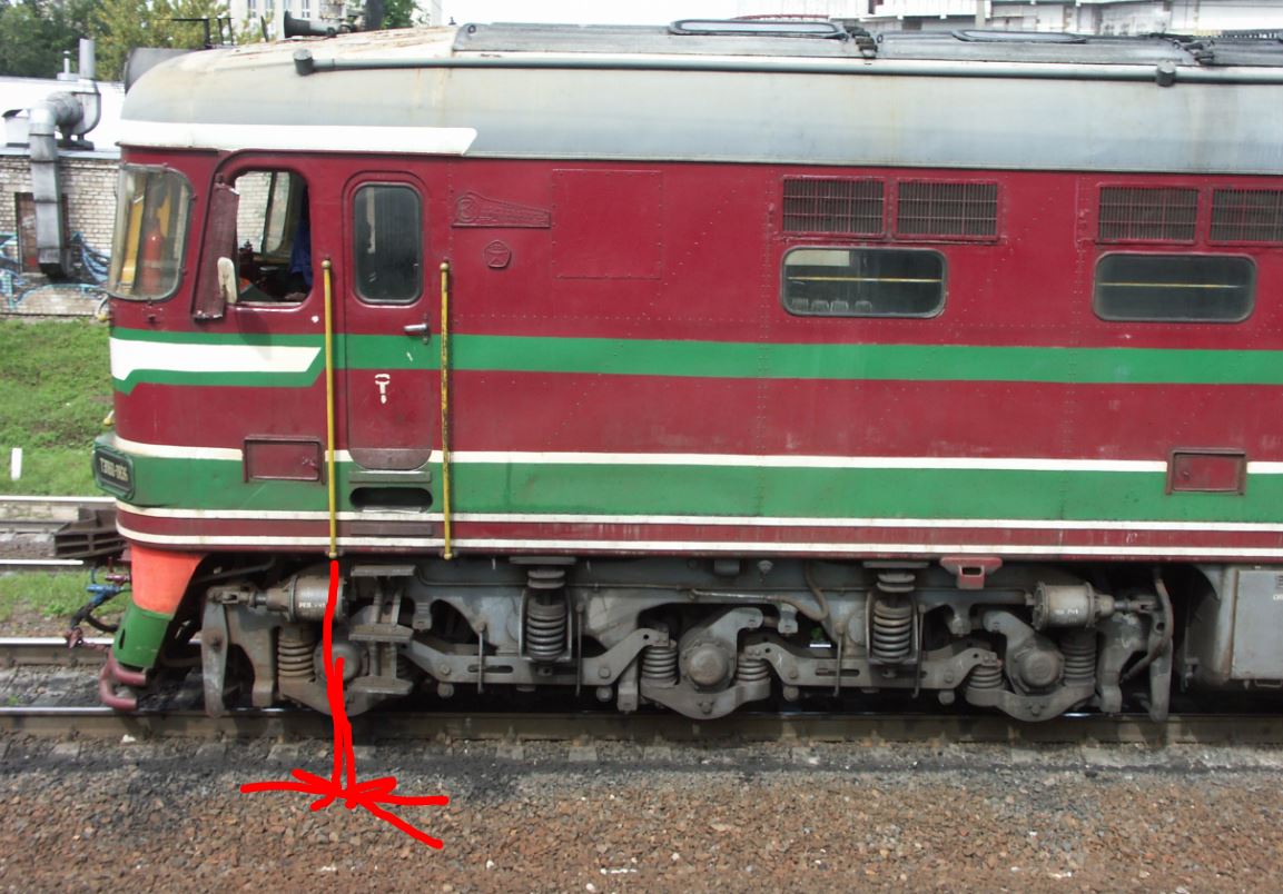

Кстати, лестницы в кабину на тележке стоят по разному, со стороны 1-ой и 2-ой кабин...
интересный такой момент, нужно быть внимательным.. это связано с тем что у ТЭП60 тележки стоят не одинаково относительно сцепки со своей стороны...
со стороны 2-ой кабины
со стороны 1-ой кабины
Barbosa_ писав:
04 листопада 2020, 23:33
...Весьма большое удивление вызвала несимметричность ТЭП60 с разных сторон, т.е. тележки у него стоят не одинаково относительно сцепки со своей стороны, хотя визуально локомотив кажется одинаковым с двух сторон, разница 20 сантиметров у прототипа, интересно почему так сделали инженеры...
на вопрос почему так? коллегия пришла к выводу - что это сделано что бы исправить огреху с распределением веса тепловоза равномерно по обеим тележкам... и сдвиг этот, почти 20 сантиметров, сделали после испытаний, перед самым началом производства локомотива :roll: 8-) , получается что неправильно высчитали "предполагаемый центр тяжести" при проектировании, и пришлось исправлять.. путём сдвига одной телеги...
лично я восхитился, как "чотко" этот момент учёл разработчик KITа :!: 8-) ...

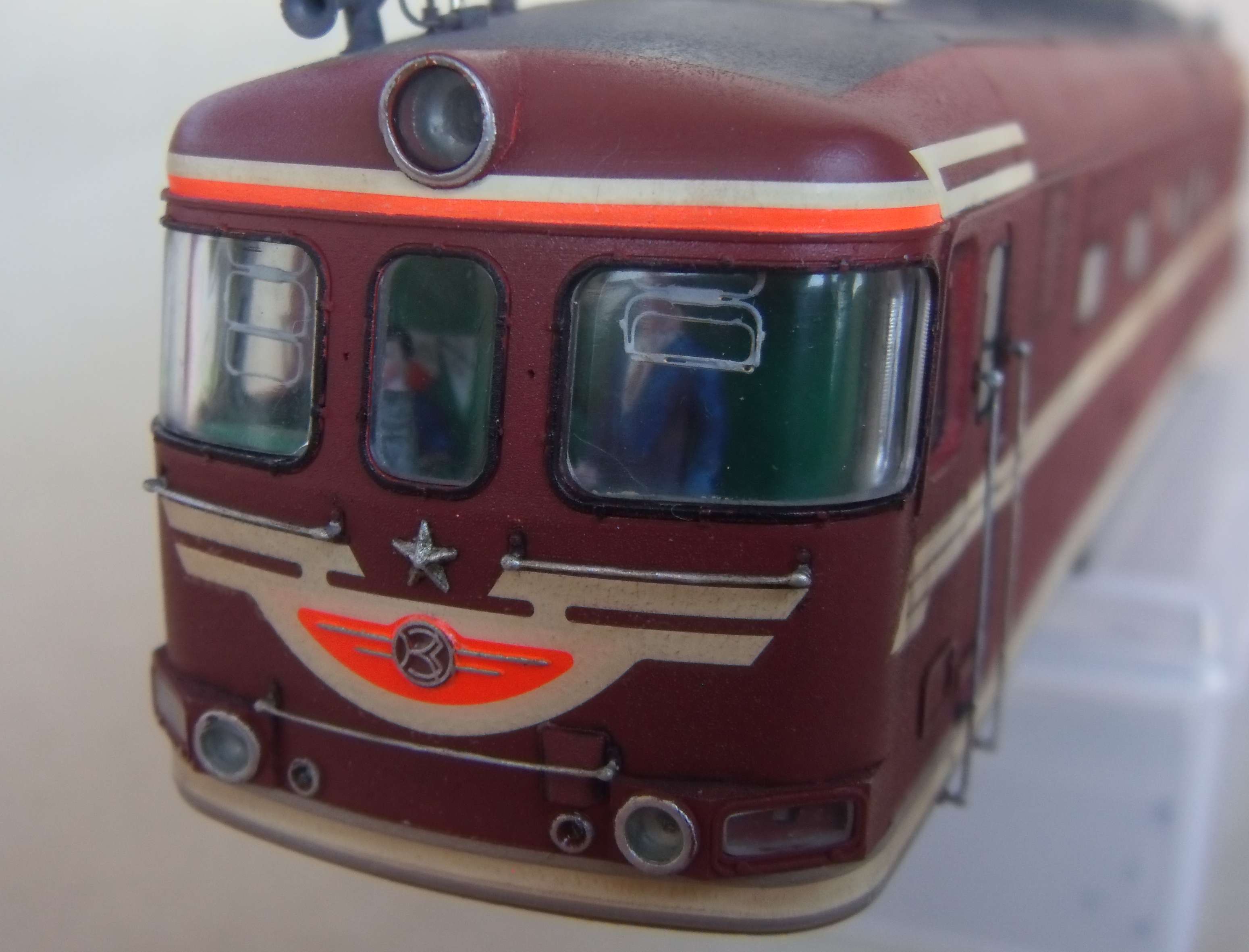

Состряпал поручни жёлтые в машинном отделении... и привёл в "порядок" топливный бак, то бишь попытался его загрязнить в соответствии с общим видом..
Я уже на финише, хоть и ползу как улитка :roll: ..

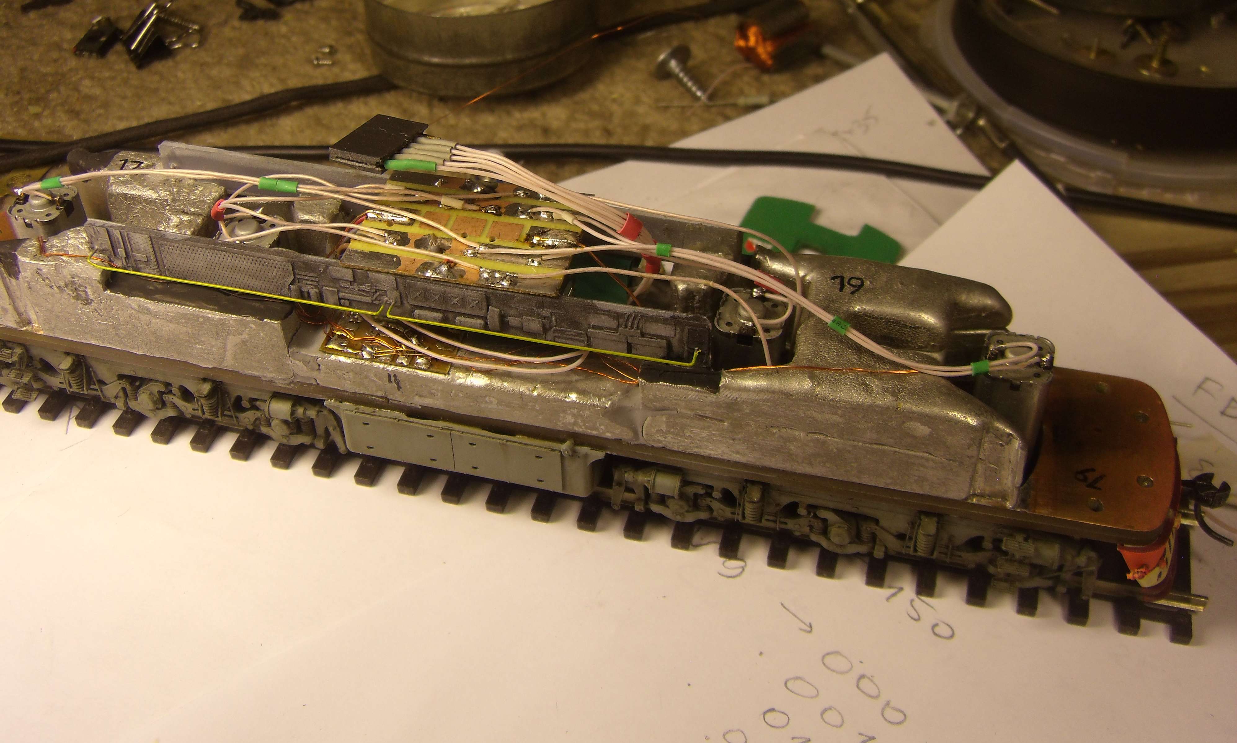

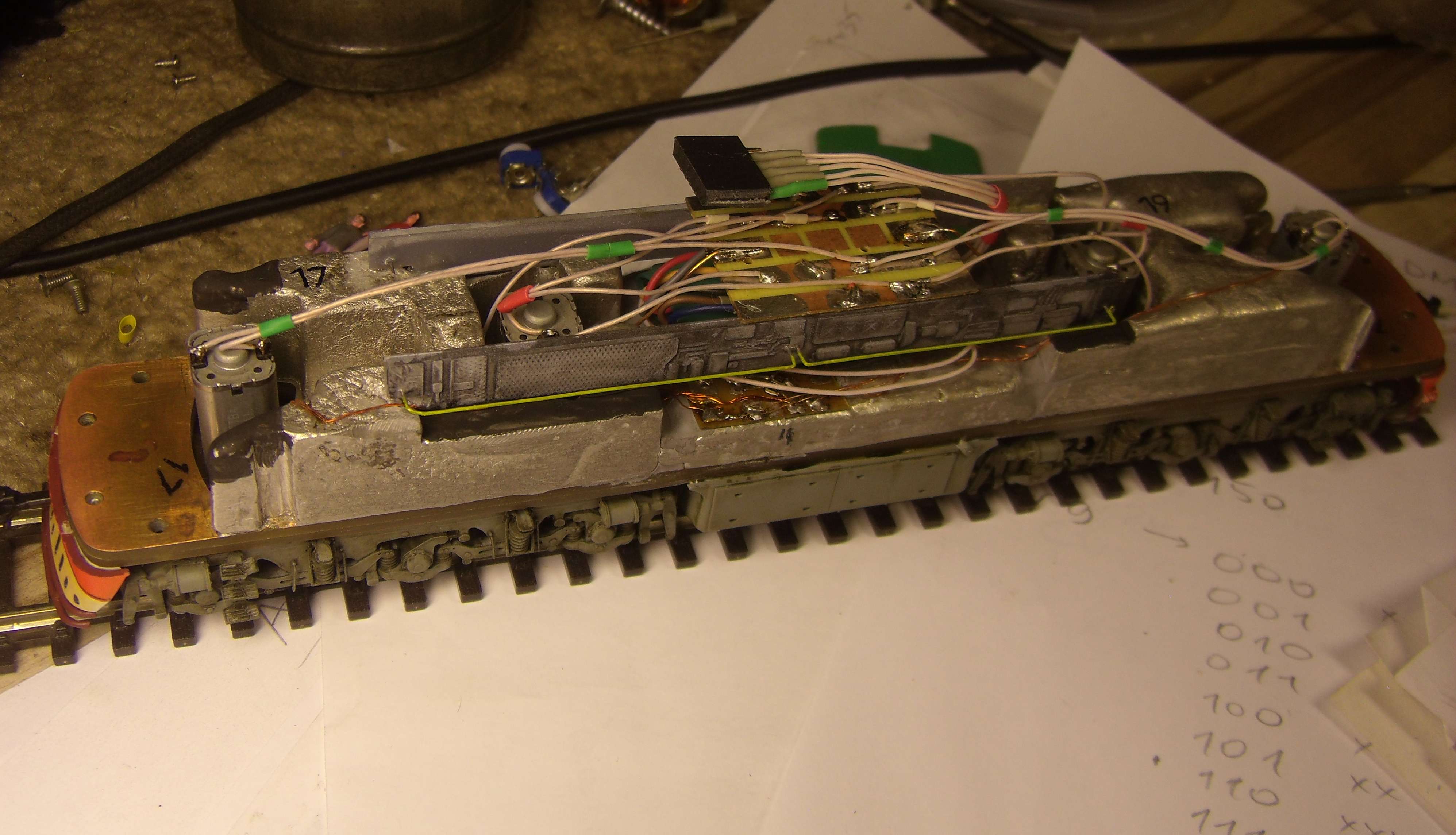

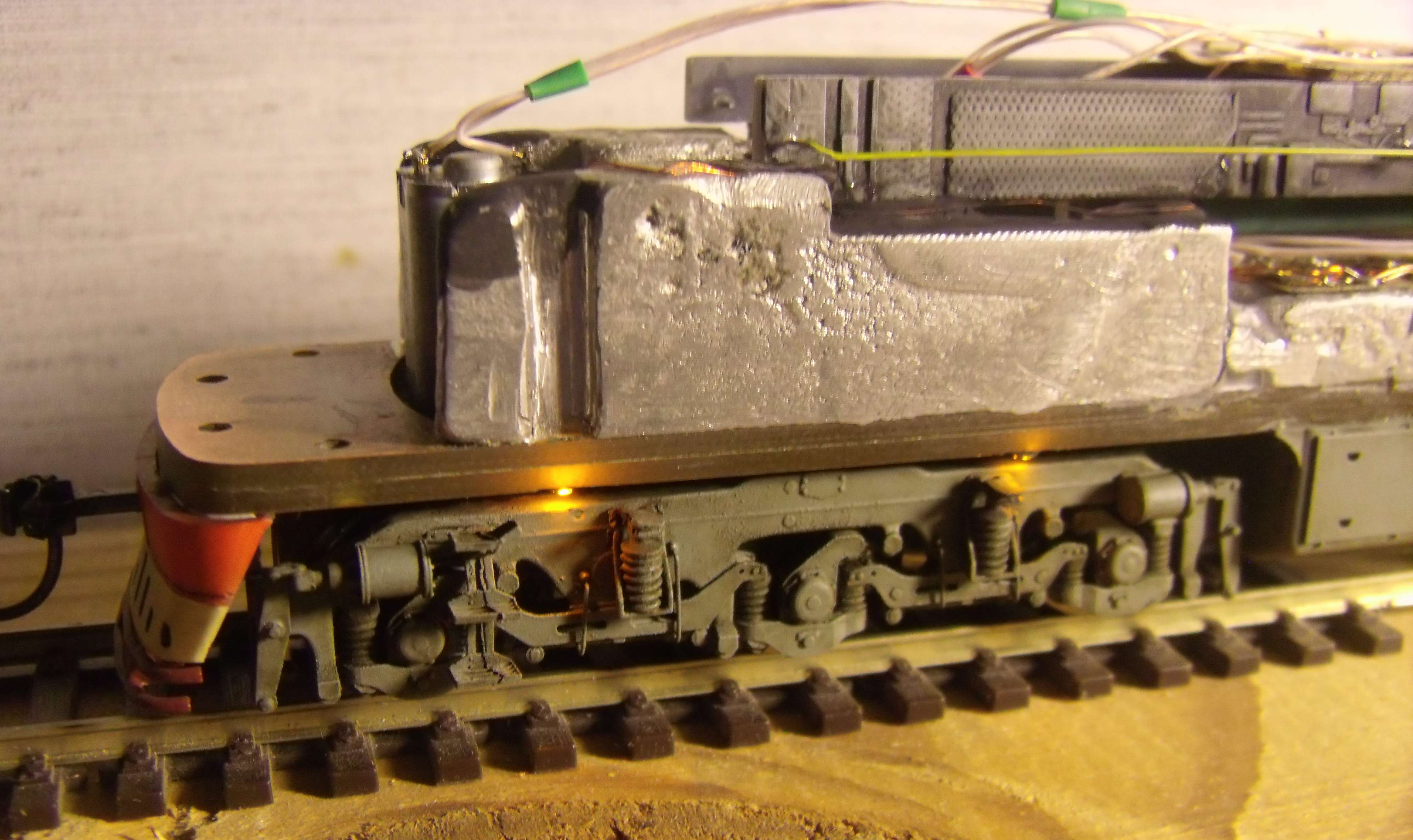

Собрал нижнюю часть 8-).
Ходовая часть 4-х моторная, декодер DCC, боковинки тележек, метельники, сцепки, подсветка экипажной части :roll: 8-)..
мне хотелось что бы нижняя часть была полностью автономной так сказать, что бы можно было её отдельно от верхнего кузова испытывать..
Выглядит всё вот так..
малюсенькое видео движения в темноте :roll:... всё запустилось идеально, как я и "мечтал"... ездит очень хорошо, очень ;), трогается с места даже лучше классической одномоторной ходовой (если сравнивать в режиме работы декодера без обратной связи) 8-)

..коллаж мелких сборочных работ..
натяжка антенны, из лески 0.08... внутри кузова фикс двусторонним скотчем...
установка поручней на суперклей...
СТАРим звёздочки и устанавливаем на почётные места...
ветровики, такая ещё мелюзга "противная".. приклеил обычную плёнку к травлёной деталюшке резиновым клеем, потому что цианокрилы от плёнки отстают..
в кабине на стеночке вымпелы футбольных клубов :mrgreen: .. я такие точно помню в детстве.. первые кооперативные изделия.. :mrgreen:..
.подкрашиваю мелкие неприятные сколы краски и декалей, появившиеся уже за время моей сборочной работы с кузовом :cry: :| :twisted: ...
