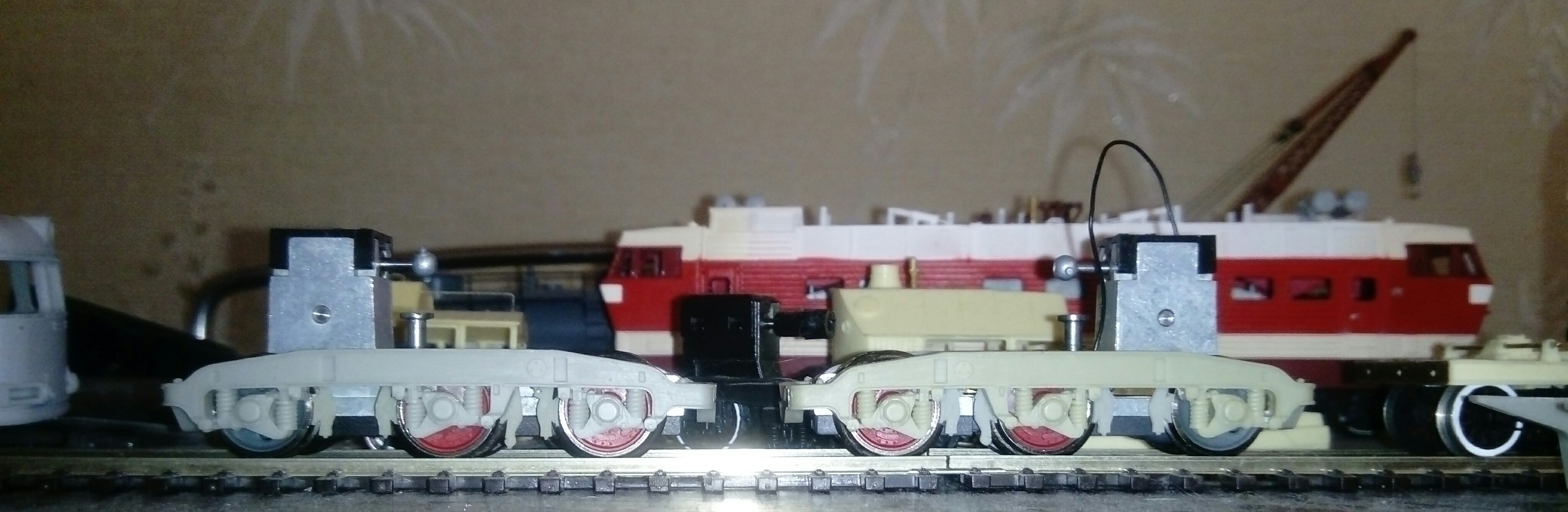

Леонид, а нет желания самому заняться ходовкой для ТЭП70?
На самом деле она не так и сложна.
Рамы для этой модели я заказал на Роко от бельгийского длинного Нохаба http://modelena.ru/tiporazmer_HO/podvig ... lovoz.html , арт. запчасти 117602 (8,80 евро с налогами, то есть для нас где-то за 7 евро выйдет). Она отлично входит в кузов, а ее средняя выступающая чуть вниз часть вообще как будто под бак кита сделана - по длине один в один, и ширине. Рама чуть короче внутренней длины кузова, где-то по 5-7 мм короче с каждой стороны. Я заказал вторую раму - от е151 и при помощи ее концов доудлинил. Можно и одной рамой обойтись.
Тележки можно использовать не от е151, как, например, делал Моделл-Экспресс, а от Е103. Первые две оси практически сходятся, разница в 0.5 мм, а вот третью ось придется двигать ближе. Причем, если купить как донора старый Е103 от Роко 40000 х артикулов, то там на тележке только 2 передние оси ведущие, а третья паразитная. То есть даже не жалко и двинуть.
https://gleis13.de/shpSR.php?p1=452 Вот эта "старая" тележка https://gleis13.de/shpSR.php?A=570&p1=452 (жалко , что у этого немца она только одна в наличии(((. На новых е103 60 000х и 70 000 х артикулов все три ведущие, в принципе и там можно двинуть так, чтобы оставить третью ось движущей ( Александр Барбосса на своем ЧС2 это реализовал).
Плюс всех этих телег от Роко Е103 в том, что шкворнем у них выступает крепежный винт. То есть там, где в раме под него сделаешь отверстие, там и будет шкворень. Это гораздо сильно упрощает работу. Не надо заказывать токарю шкворень или что-то городить.
Движок стандарт от Роко, плата тоже. Карданы можно купить от Машки, и удлинить их.
Ходовка реально получается очень тяжелой, притом полкузова еще и свободно остается - при желании можно до кило веса добалластировать. Я даже в раме выточил места напротив окон кузова, т.к. у ревльного ТЭП70 там просвечивается назквозь.

Боже, зачем такие страсти, можно же просто взять лист латуни 2мм-3мм и тд., сделать разметку линейкой, не нужны тут мега фрезера, просверлить отверстия хоть под ось так, хоть уже под подшипник, установить оси колес, также просчитать шестерни и место червяка. Тоже самое можно сделать из пластика. Печать и еще кучей способов. Не уничтожая кучу моделей попутно) (написал несколько утрировано, если модель мертва то понятное дело). Точно также сделать раму, и запланировать место под мотор. И будет счастье. Вы же вроде делали модели и они хорошо ходили. Я сколько сталкивался проще чем переделать сделать заново.

Вилен, тут каждый сам выбирает то, что ему удобно. Раму то я вырезать могу, а вот тележку с нуля сделать - нет (поэтому мне нравится тема о ТЭП60 Александра Барбоссы и тому подобные темы). Из-за этого я и ищу заводское готовое решение. А если еще можно и раму прикруть с родным креплением двигателя, платы и т.д. - это мне еще больше нравится.
Насчет ломания готовых моделей - мне как-то "немцев" или кого-то еще не жаль, когда хочется сделать модель наших железных дорог. Тем более доноры иногда привлекательно стоят, а ходовые качества у них при этом выше всяких похвал.
Вот вырисовывается тележка ТЭП70. Пока вся имитация висит на колодках, которые обнимают колеса. Крепление у Е103 имитации к тележке простое, буду делать такое же, выставив уровень осей к центру букс.

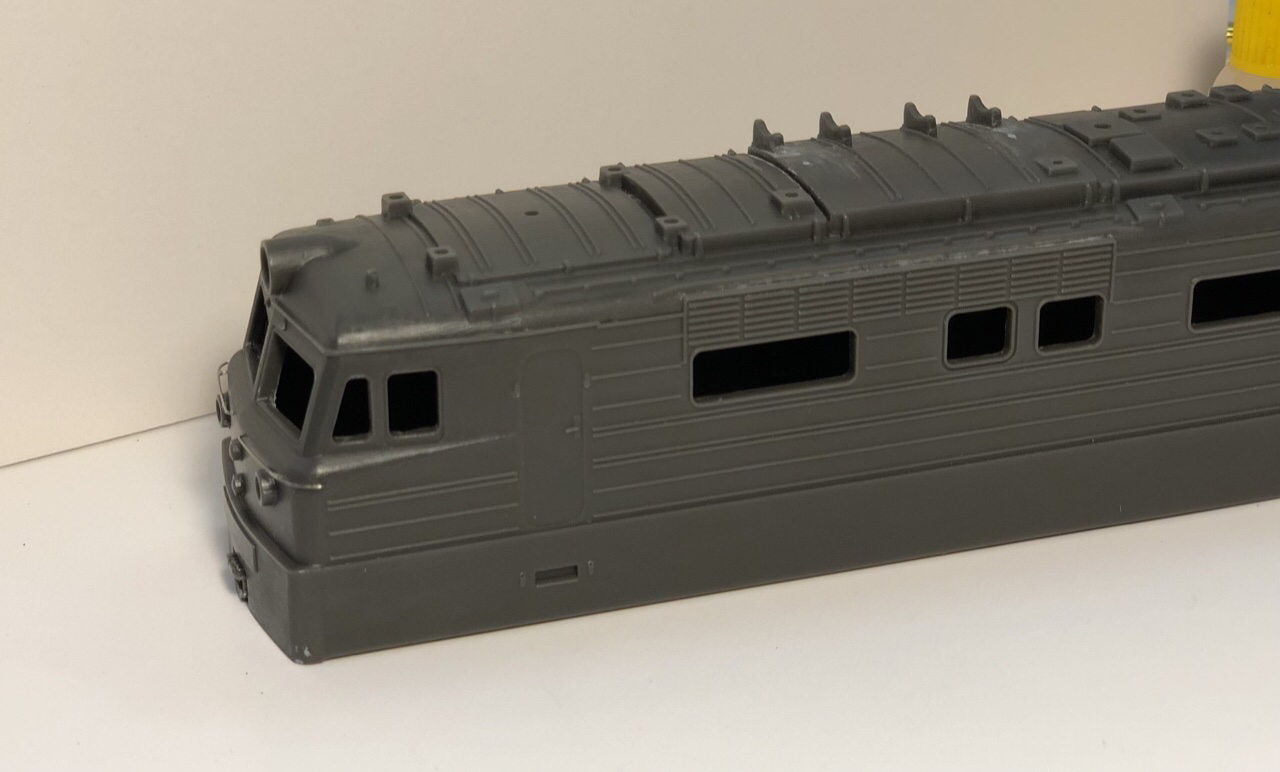

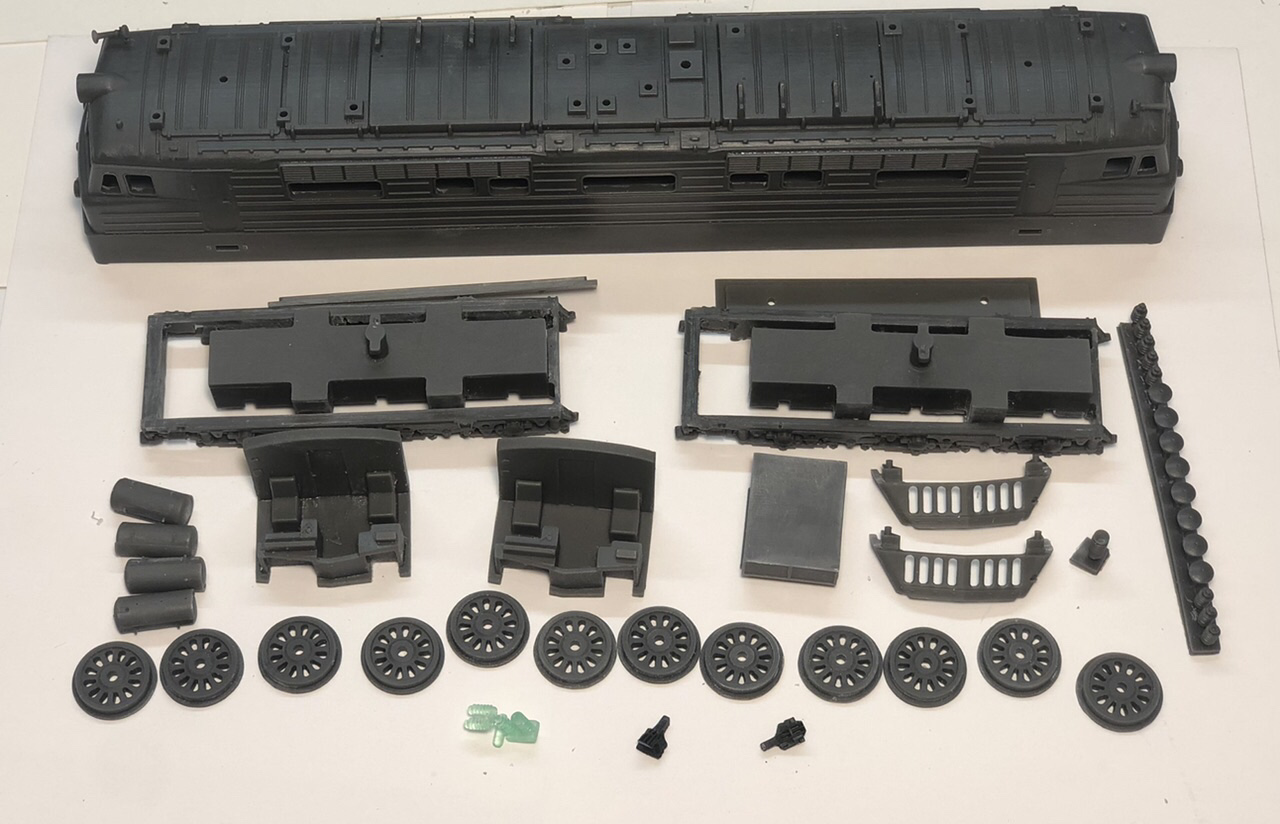

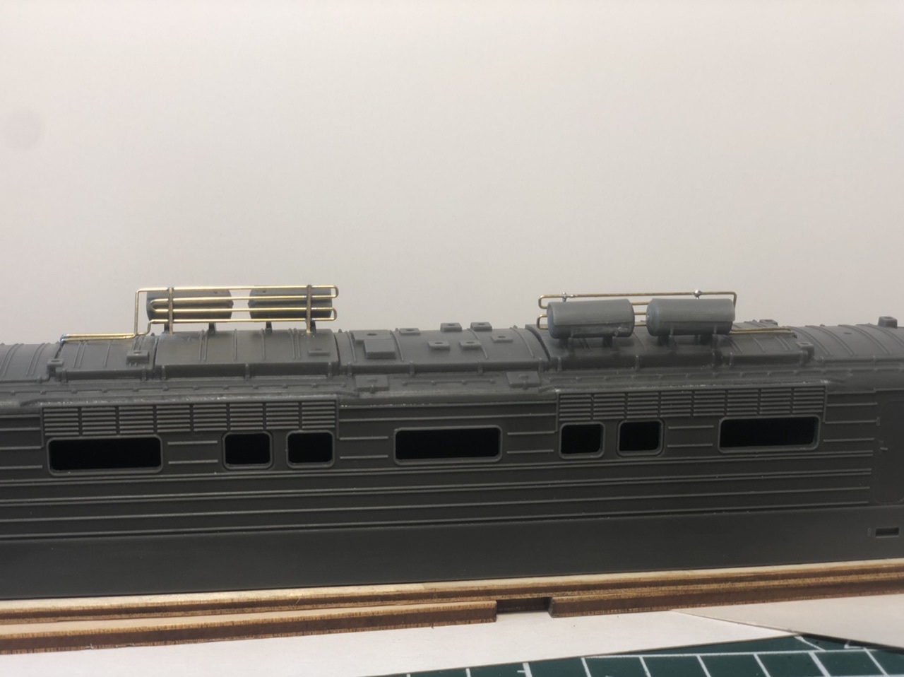

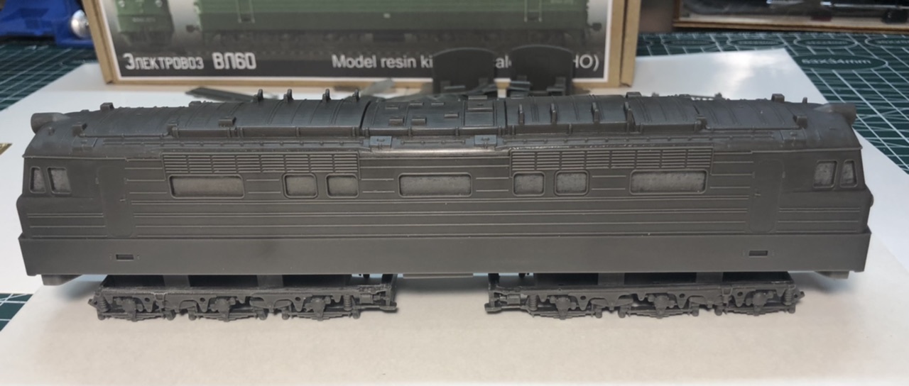

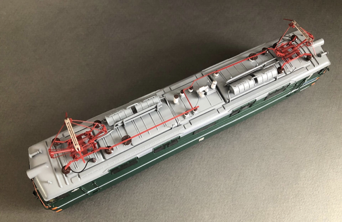

Всем привет, взялся за сборку очередного локомотива. На этот раз электровоз ВЛ60 от Андрея viewtopic.php?f=23&t=1684
Электровоз будет в стендовом варианте, дозаказал пантографы у Дмитрия Анютина и травленые номера у АртМодели.
Пока все очистил от облоя и спаял новые змеевики
Been thanked: 526 times
prcmoskva писав:... На этот раз электровоз ВЛ60...
Степан, давай давай.. я тоже жду пантографы и буду начинать сборку...
а почему ты решил делать именно стенд, эта моделька как раз заточена по моему под ходовую версию :roll: ...
вижу змеевичок тебе не понравился из комплекта ;) .. хорошо новенький сделал :!: 8-)

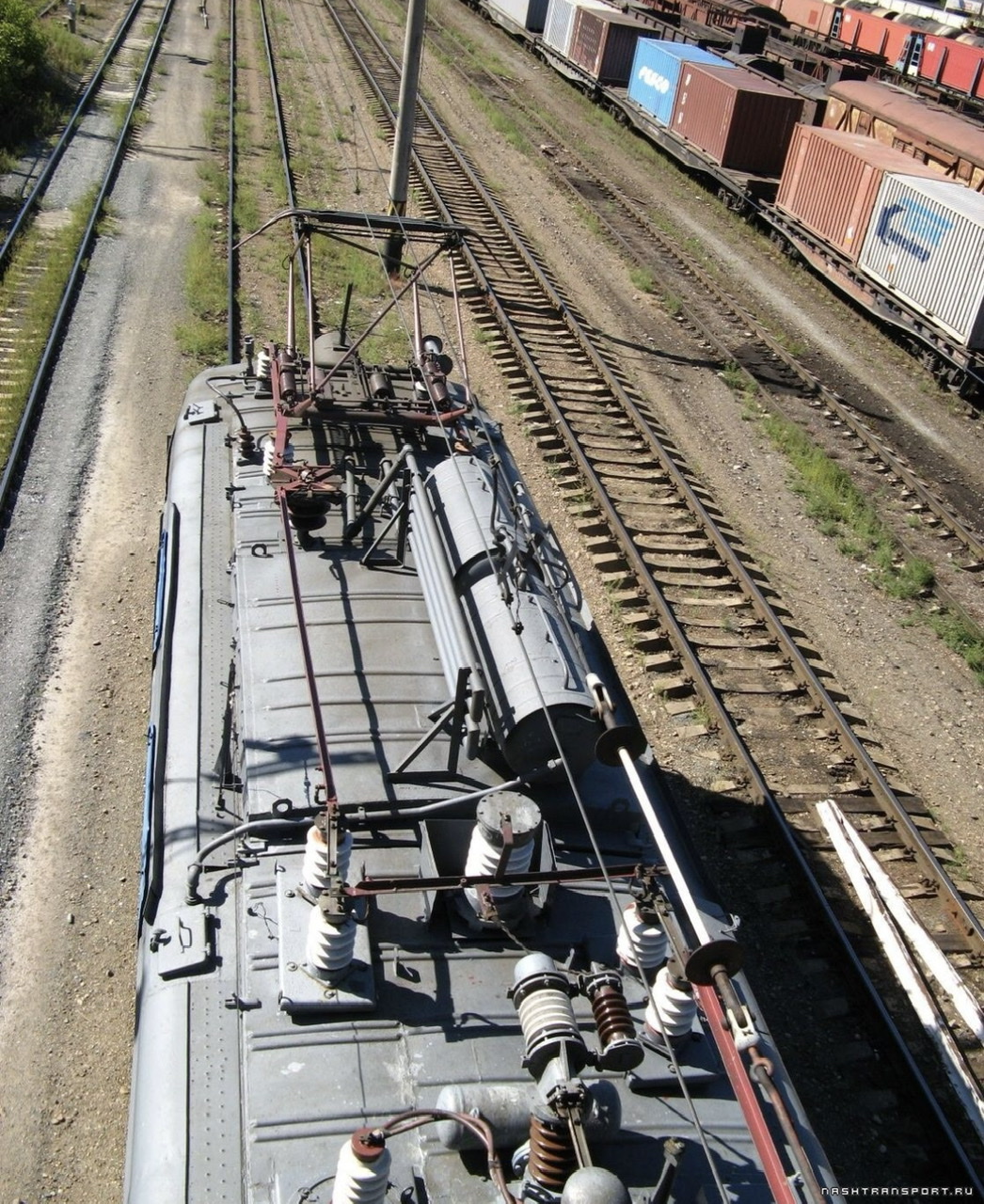

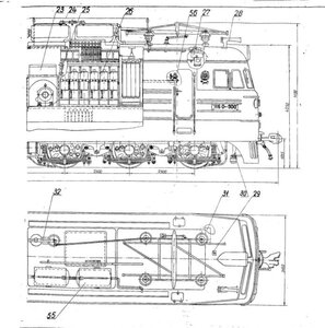

Степан, моё маленькое мнение, вот ты змеевик сделал, ты откуда взял "понимание" как он должен выглядеть, - с какой то фотки крыши электровоза, вот эти фотки и выкладывай тоже, если они стоящие, потому что просто так найти в сети фото элементов электровоза почти не возможно...
Да электровоз заточен под ходовку РЖМ, но Михаил делает только в аналоговом исполнении ее, а значит нужно у кого то заказывать электронику..
С донором я не справлюсь.., для меня это сложно..
У Александра Локшина ее нет под эту модель, долго придется ждать..

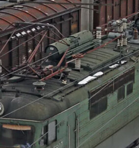

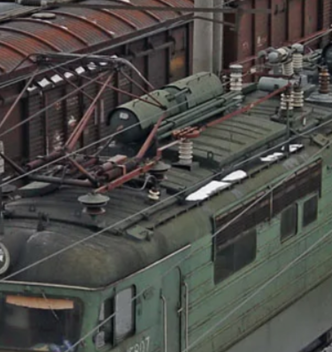

Почему решил переделать змеевик.., ну он квадратный.., я из травления только трапики использовал, поручни на мордах тоже переделал и токовидущие шины так же буду переделывать..
На змеевик ориентировался по фоткам автора кита. Так же Фотку нашел одну в интернете.., но там решетки над окнами не такие, но по боковым фоткам «модификации» этого кита и той что на фото они я так понял одинаковые.. Есть еще крыши без змеевиков но таких фоток прям что б крыши не нашел, нужно поискать.. У Володи Попова подсматриваю) хотя у него тоже над окнами решетки другие..

Еще фотки где видно немного крышу.., но нужно смотреть на решетки и изоляторы под пантографами разные..

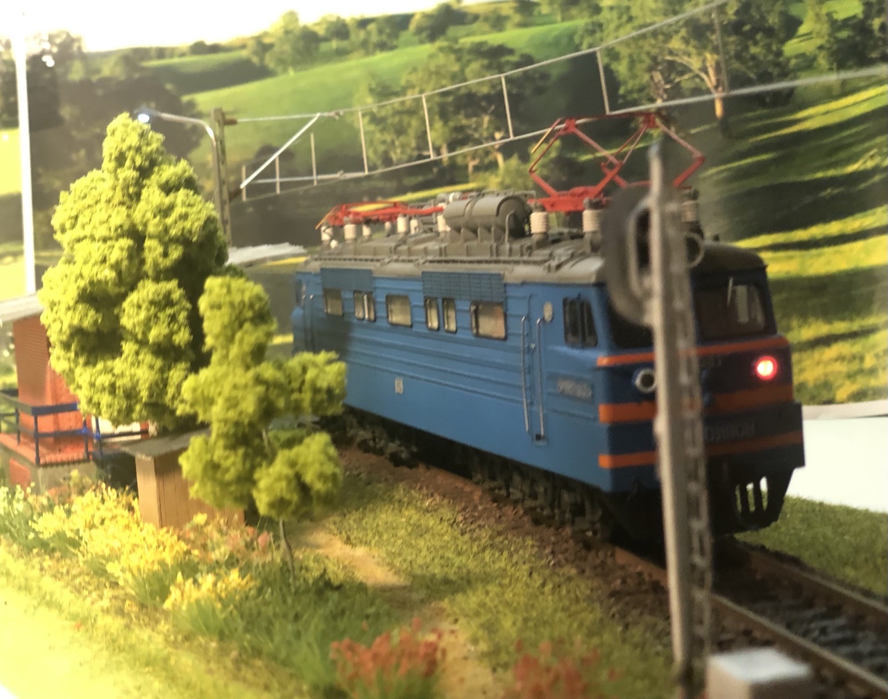

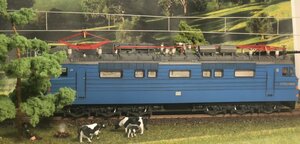

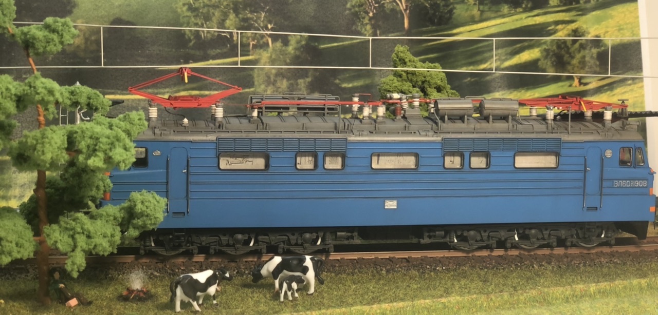

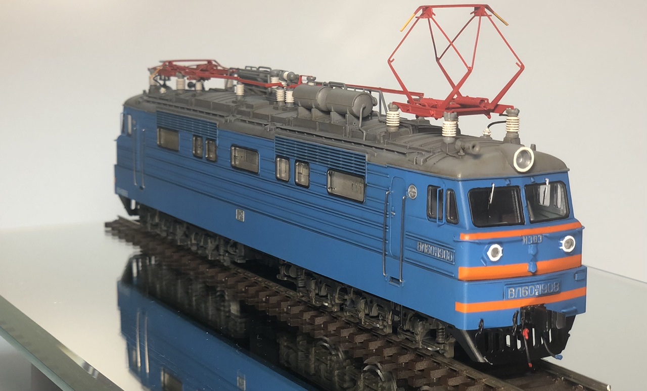

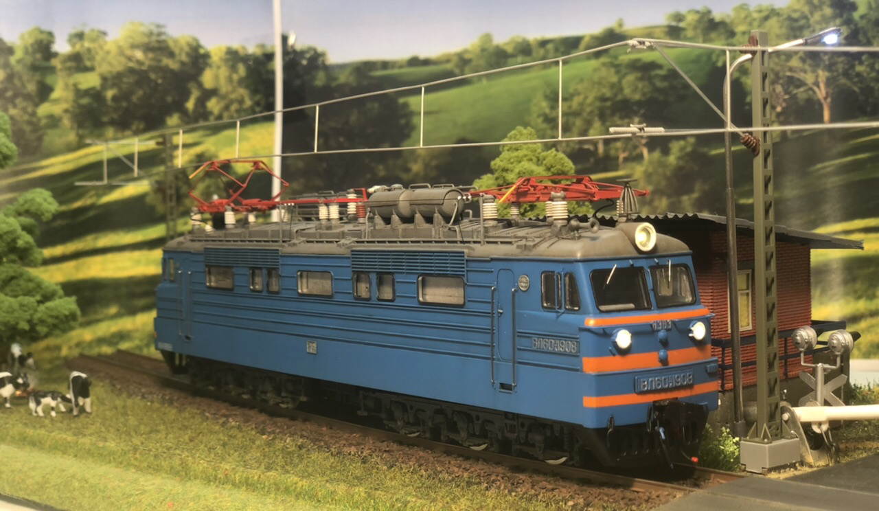

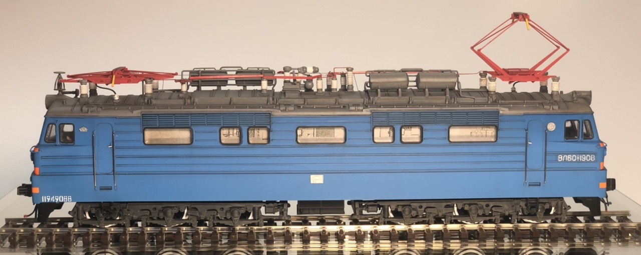

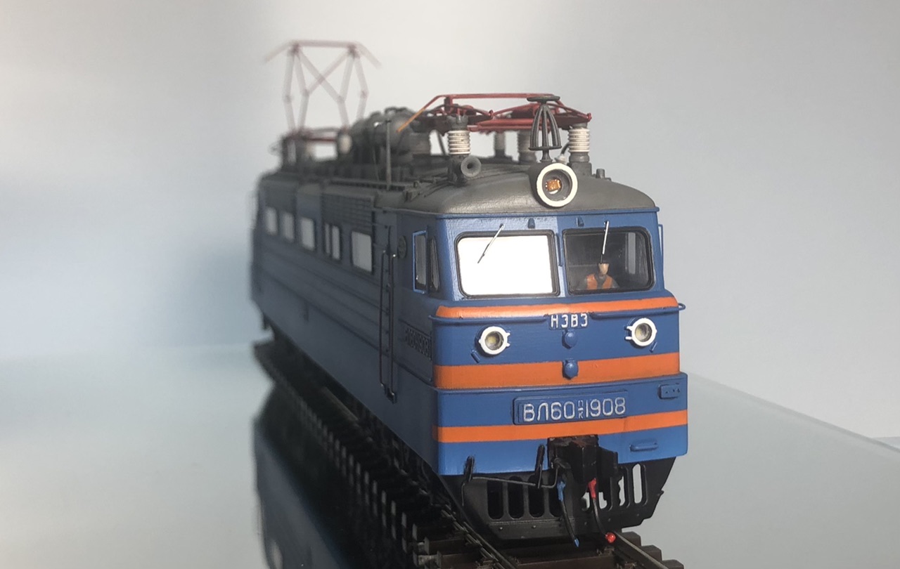

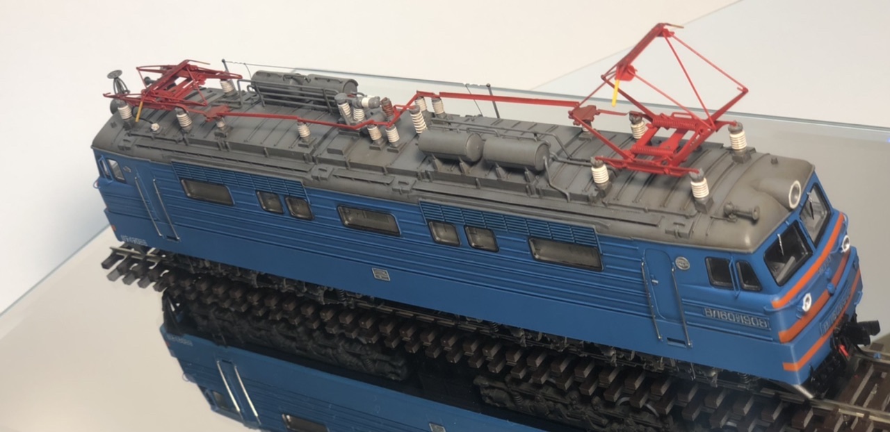

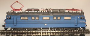

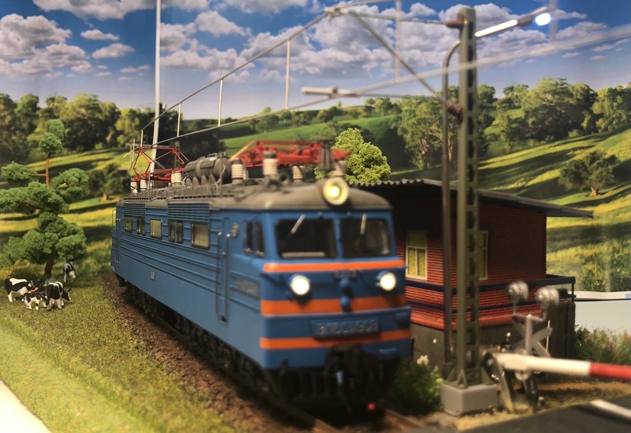

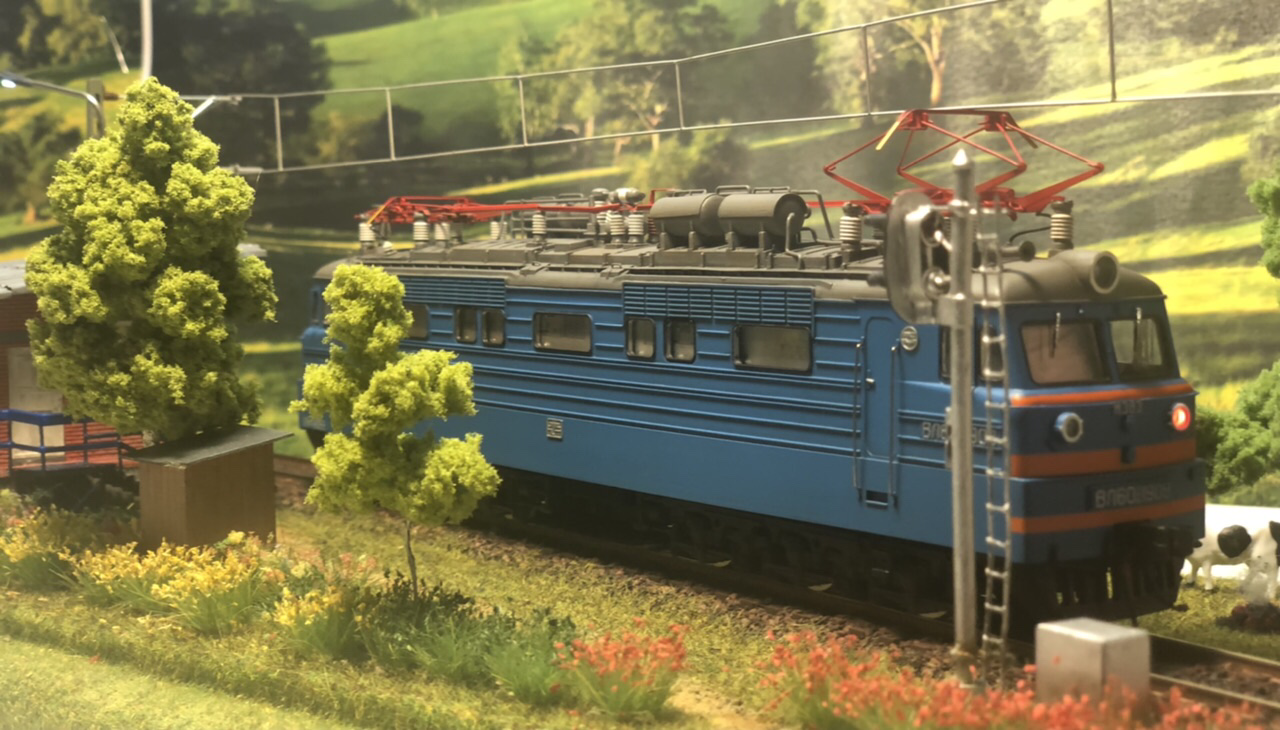

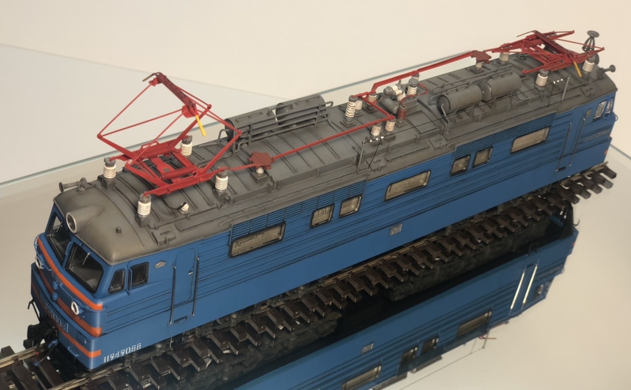

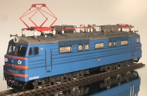

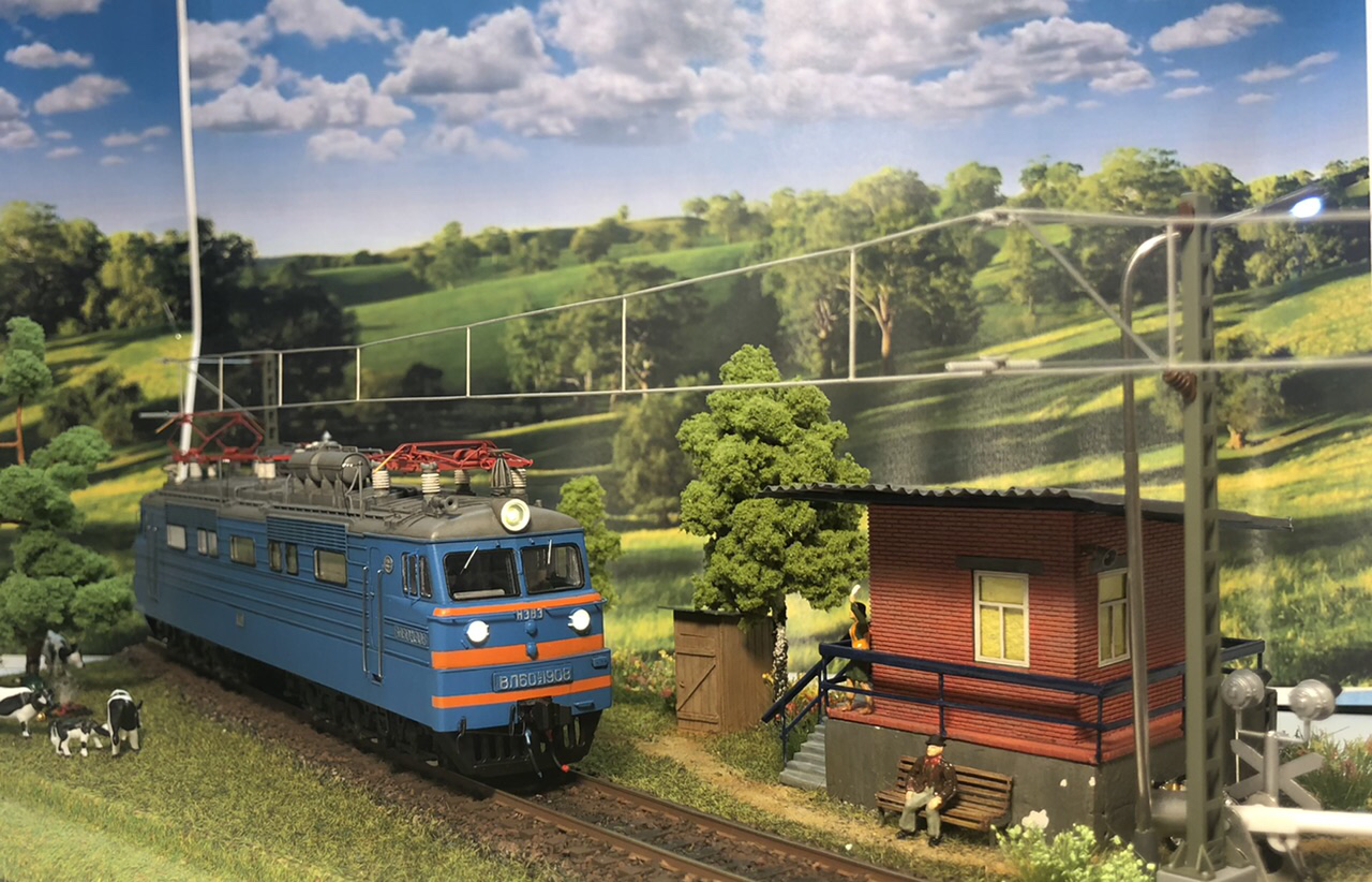

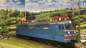

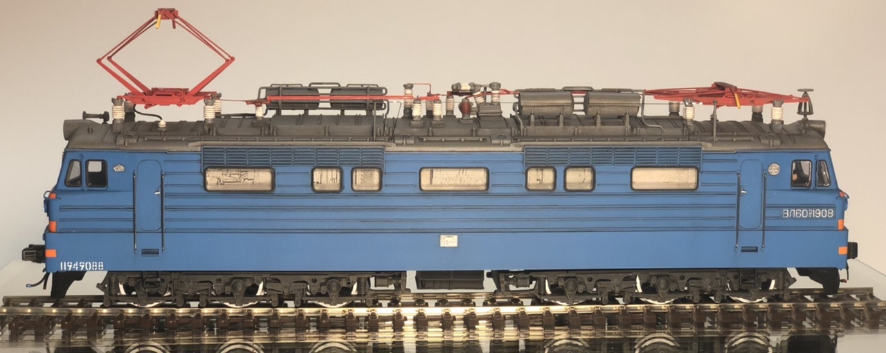

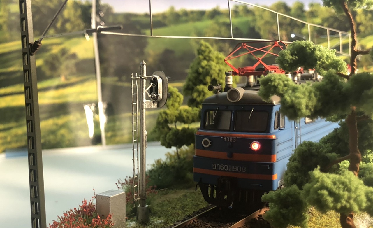

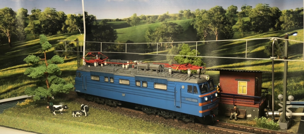

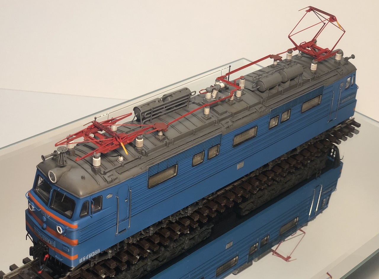

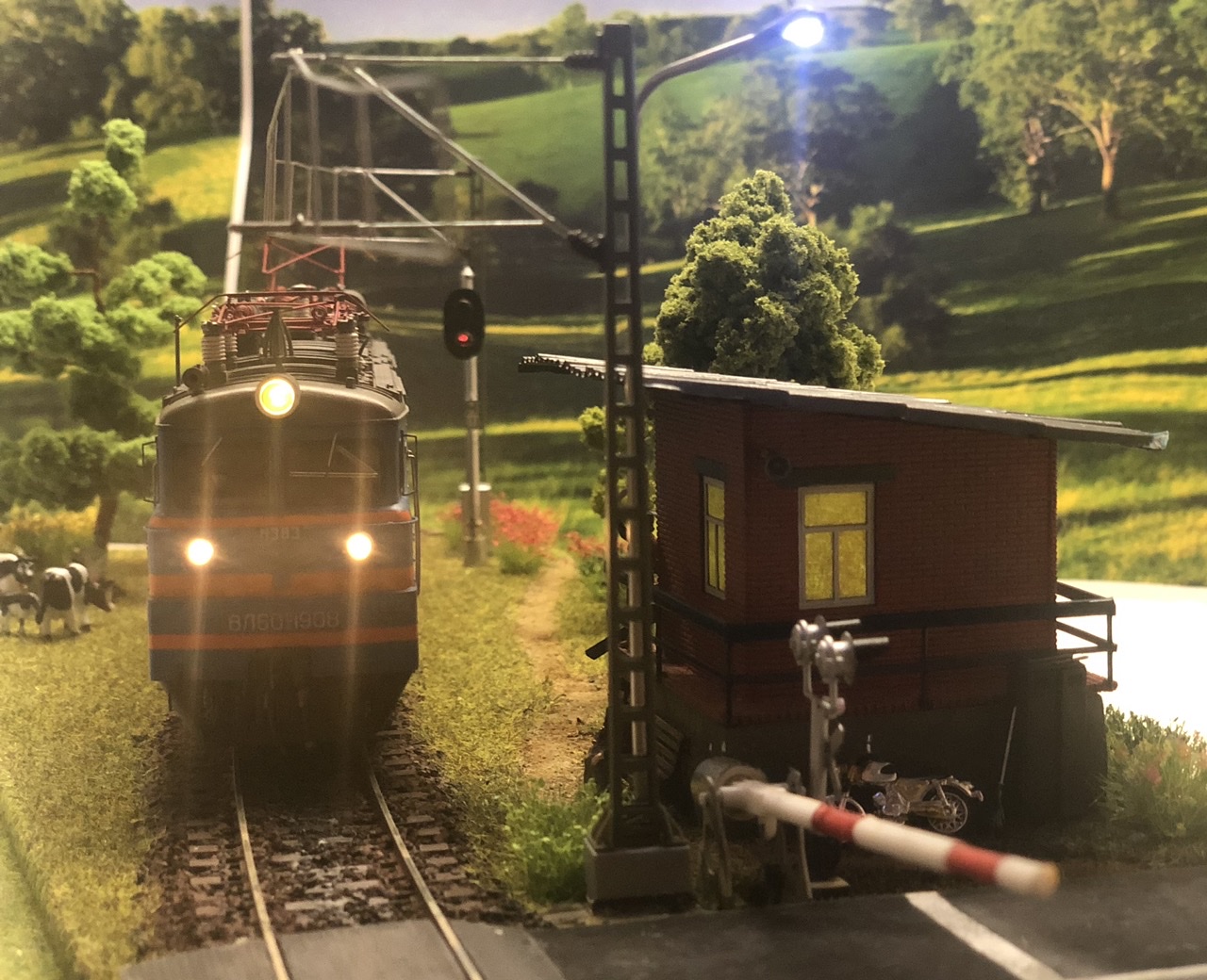

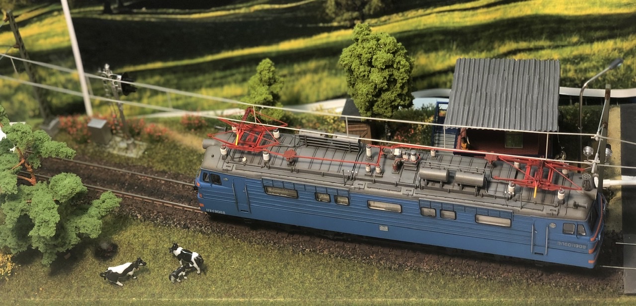

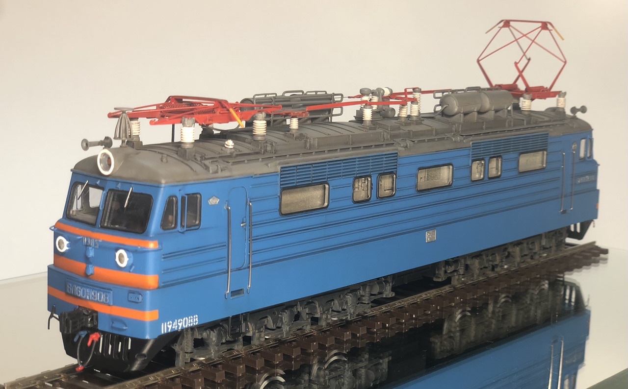

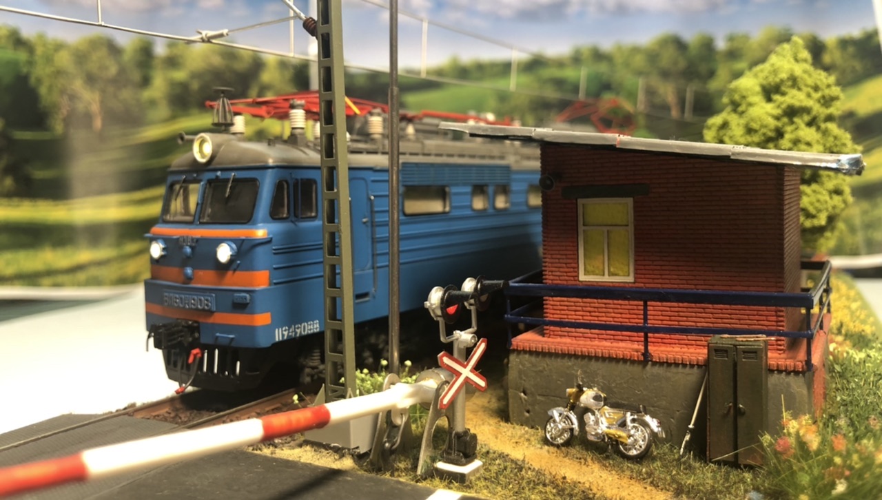

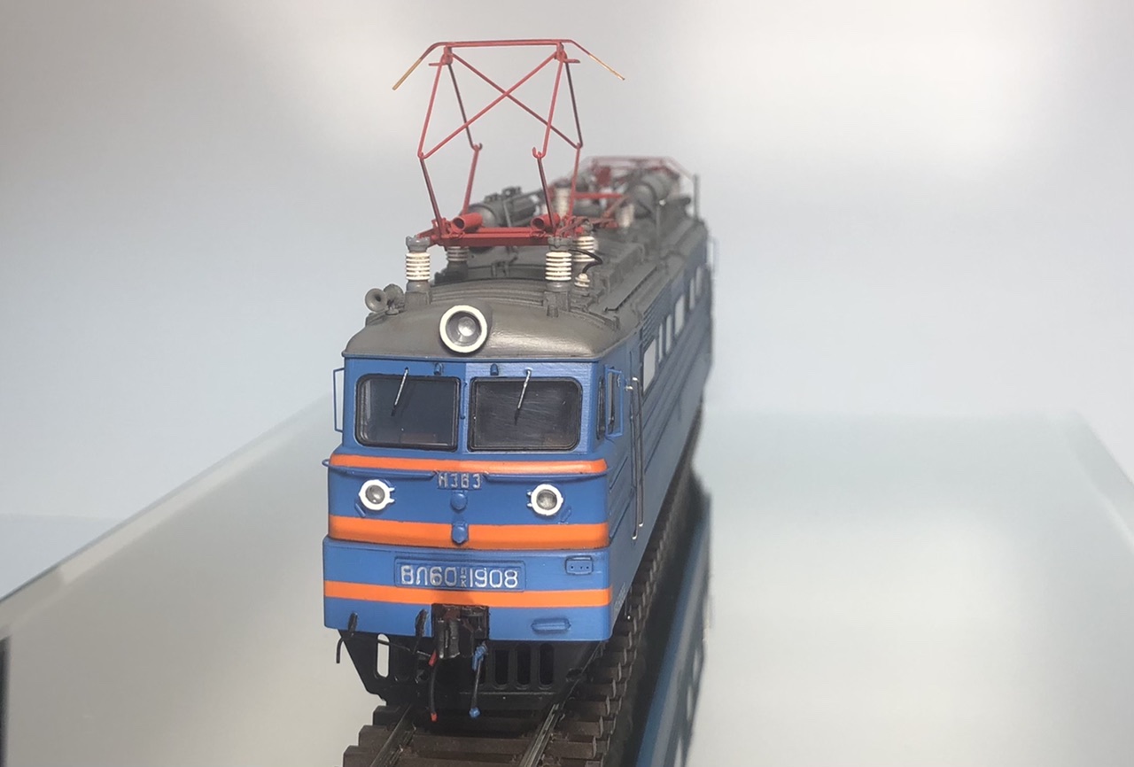

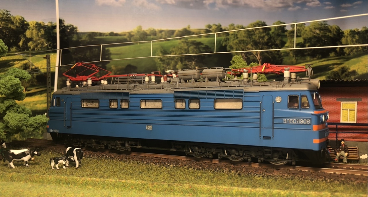

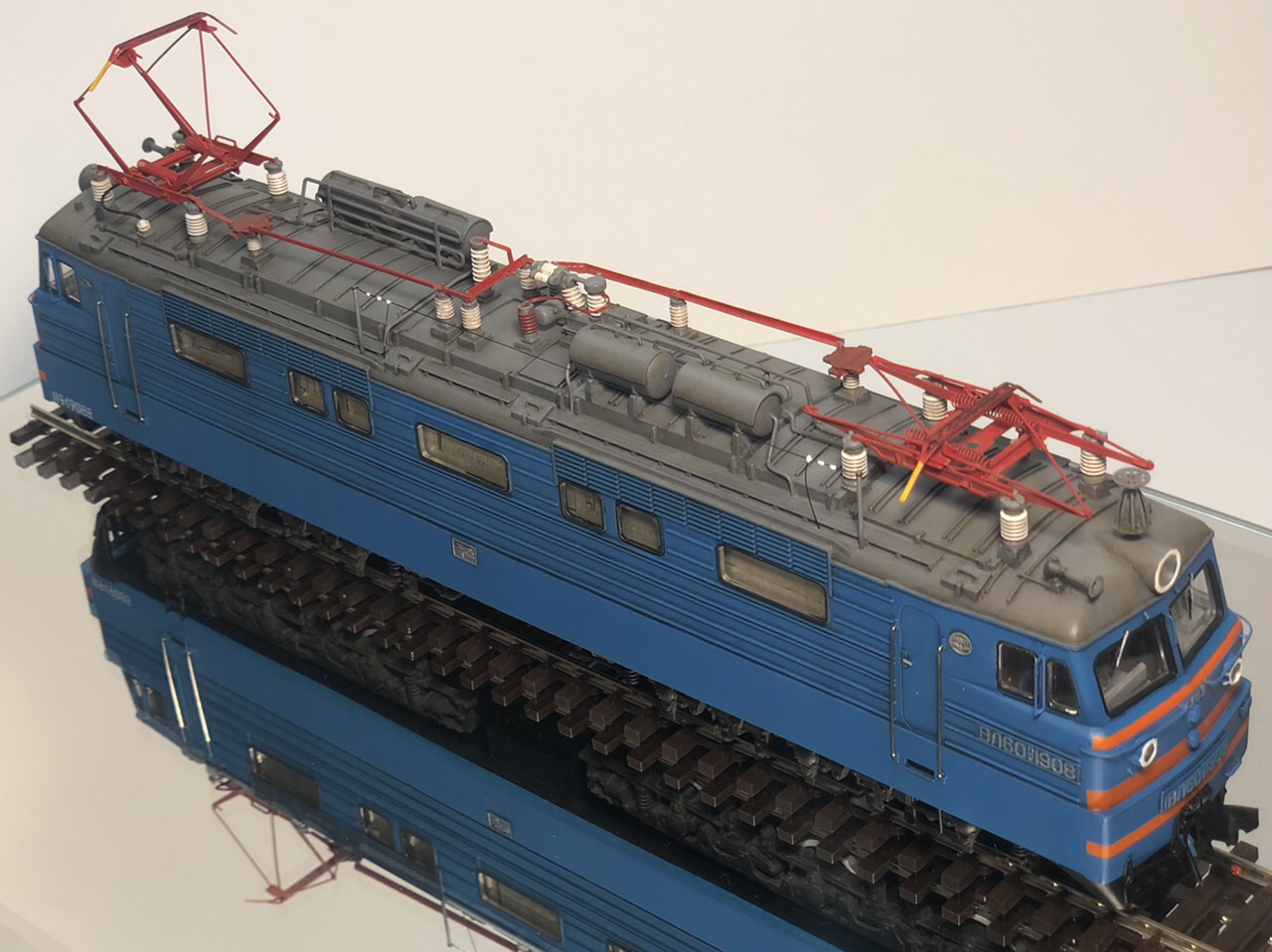

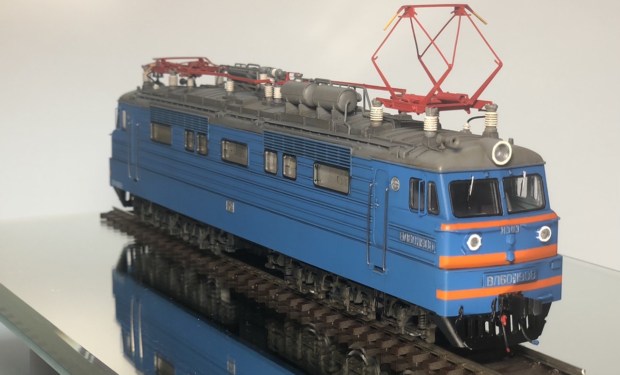

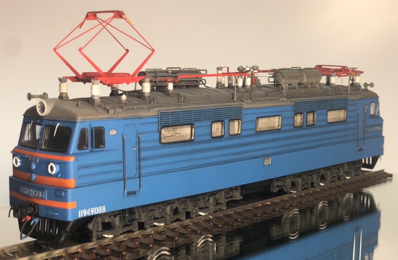

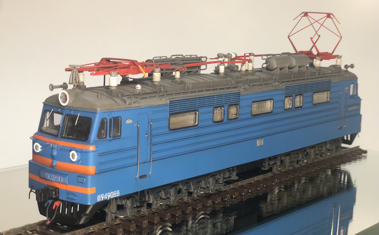

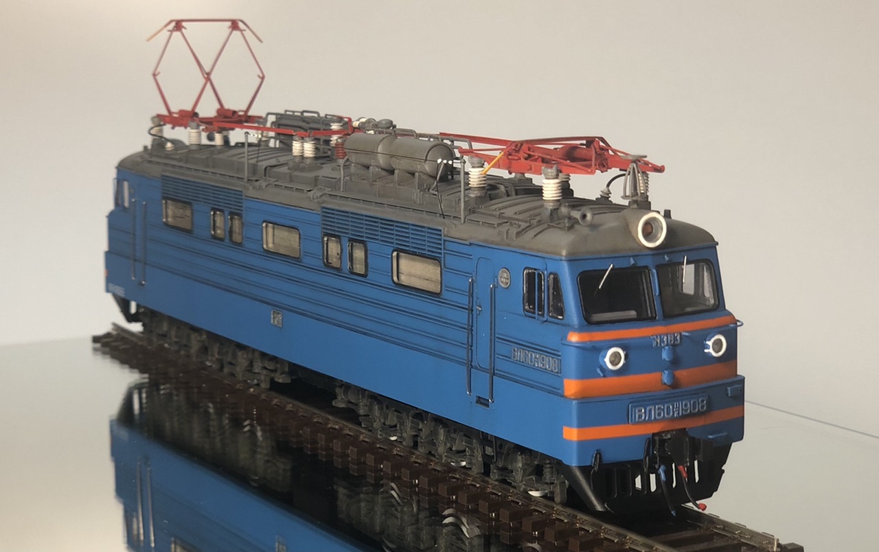

Всем привет, доделал электровоз.
Стендовая модель ВЛ60пк-1908 собрана из кита Андрея Солошенко (viewtopic.php?f=23&t=1684 ). Чуть позже закину вторую часть видео по покраске локомотива.
Масштаб 1/87, Н0
Пантографы и шины (уголки на крыше) - СвеТТофор
Фототравление часть использовал из набора, остальное АртМодел
Изоляторы, УКВ антенна - Илья Бушнев
Краска, смывка, фильтры Tamiya
Немного о проделанной работе..
Все поручни из стальной проволоки, на мордах 0,3мм, в кабины 0,4мм. Расцепители сделаны из латунной проволоки 0,3мм.
Лесенки в кабины спаяны из латунного прутка и припаяны уголки из фототравления 0,6мм.
Свет в БФ - светодиоды 0402, в прожекторе 0604, запитаны от 3 вольтовой батарейки через резисторы сопротивления, выключатель спрятан в аккумуляторной батарее локомотива.
Сцепные рукава взял от полувагона роколенд.
Стойки тросовой антенны латунный пруток 0,6мм, сама антенна мононить 0,15мм.
Имитация машинного отделения сделана из фото от ЧС7) Распечатал, вырезал, вставил, вроде смотрится, решил оставить)
Декуали набирал по одной цифре из универсального набора.
Повідомлень: 1037
Has thanked: 945 times
Been thanked: 1675 times
Степан, поздравляю! Очень достойный электровоз! Производит приятнейшее впечатление!
Has thanked: 370 times
Been thanked: 102 times
Превосходно, браво!!!
Такие ВЛ 60 еще тут бегают и тоже синие, я - торчу :mrgreen:
Клаасс :!: :!: :!:
Повідомлень: 6244
Has thanked: 1426 times
Been thanked: 3032 times
Очень качественная работа.Лок красавец!

Спасибо всем за отзывы :D

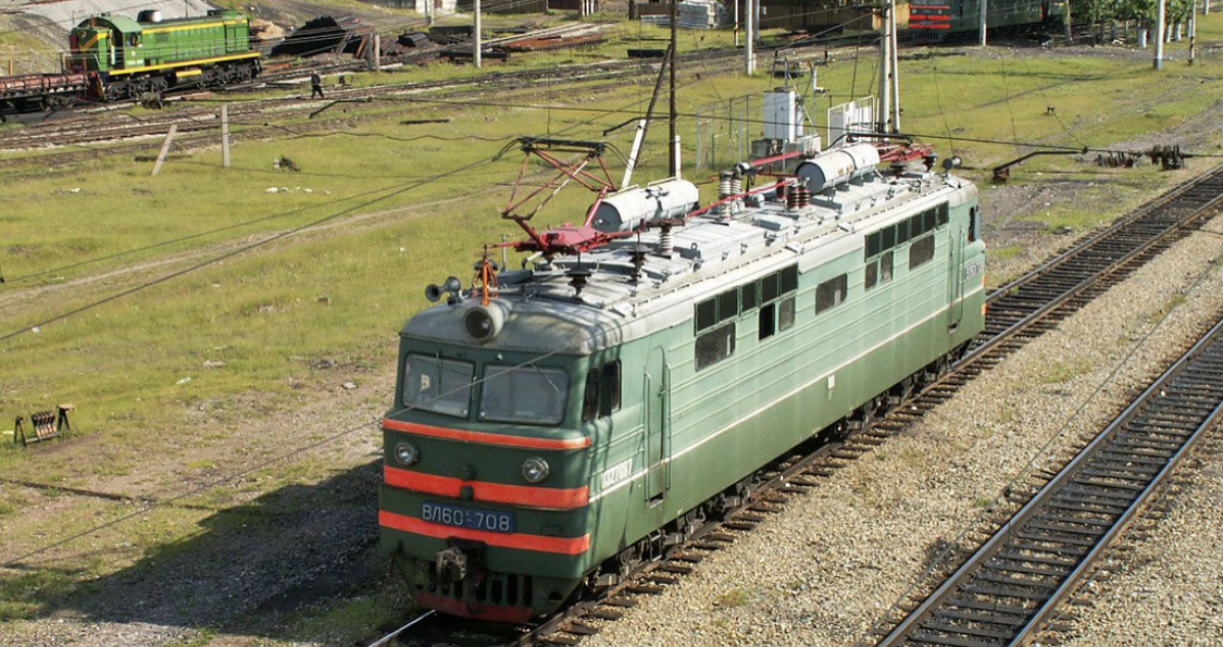

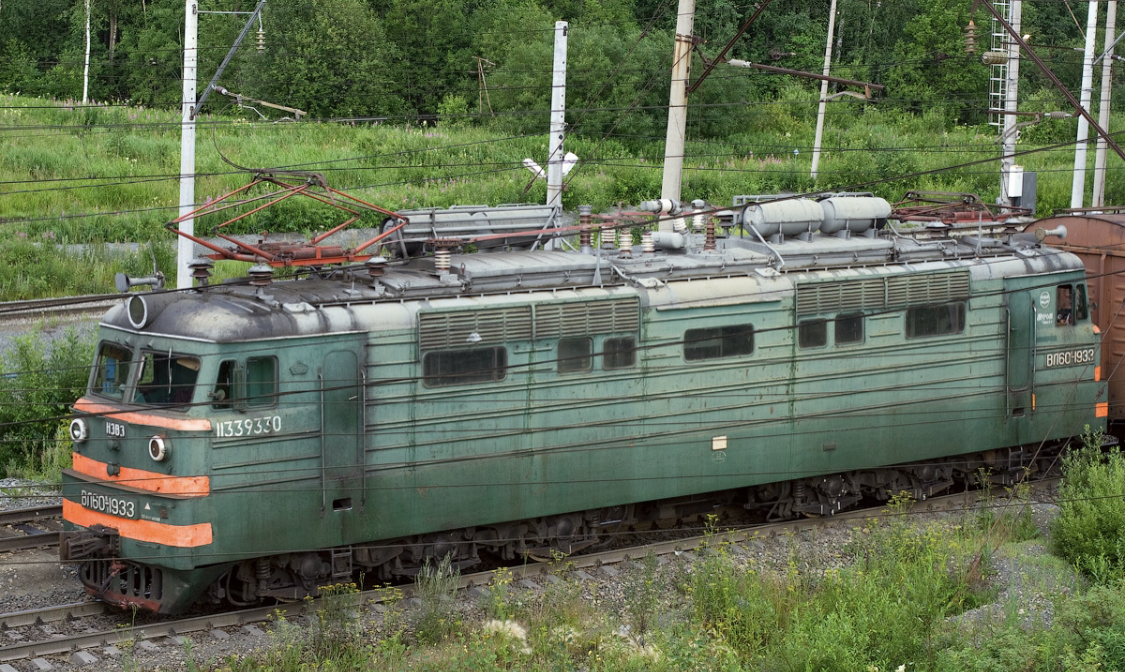

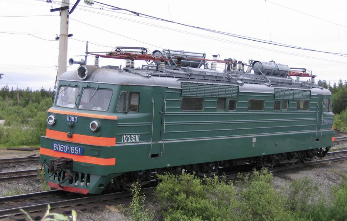

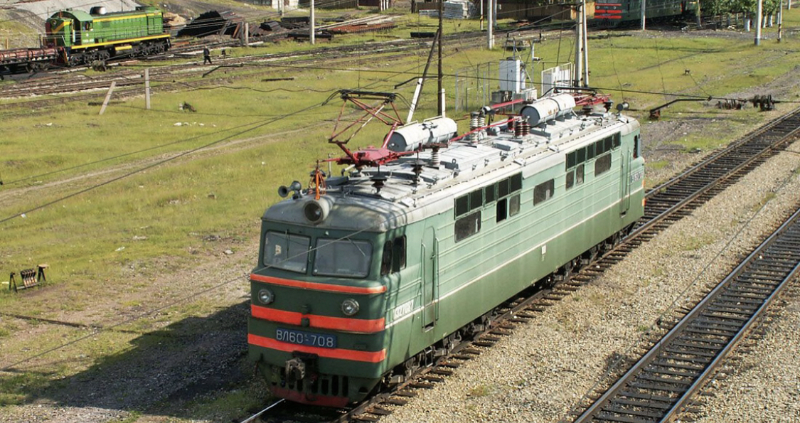

Классный локомотив получился! У меня в памяти они остались, правда, все зелёные - в Киеве работали только грузовые ВЛ60к до появления ВЛ80, а они были зелёными. Пассажирские ВЛ60пк увидел уже в Одессе.

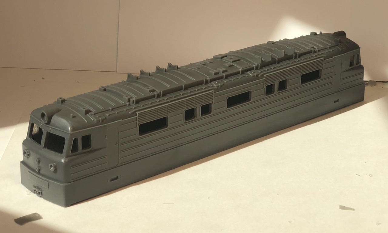

Совсем забыл написать о качестве модели..!
Меня порадовало качество кита, деталей немного, все ровные, не было ни рытвин не остальных дефектов литья, все четко, собирается легко и на одном дыхании. Стекла, они великолепны, вставлялись в проемы с небольшим усилием, проемы немного обтачивал, но это нормально. Днище сделано на защелках, что тоже удобно и очень радует, не надо вымерять высоту, клеить какие то упоры-квадратики, потом к ним прикручивать днище.., в общем модель на высоком уровне.
Небольшой минусик - это нет ступенек в травлении, пришлось их паять.

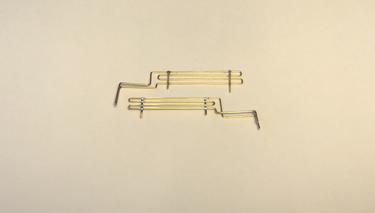

И так как травление прямоугольное.., пришлось гнуть поручни на мордах, это наверное было самое сложное, потому что гнул из стальной проволоки, а она жесткая, да еще и закруглить нужно было более менее ровно..
А так кит советую, очень понравился
