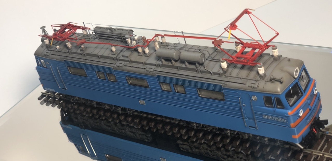

Всем привет, взялся за сборку очередного локомотива. На этот раз электровоз ВЛ60 от Андрея viewtopic.php?f=23&t=1684
Электровоз будет в стендовом варианте, дозаказал пантографы у Дмитрия Анютина и травленые номера у АртМодели.
Пока все очистил от облоя и спаял новые змеевики

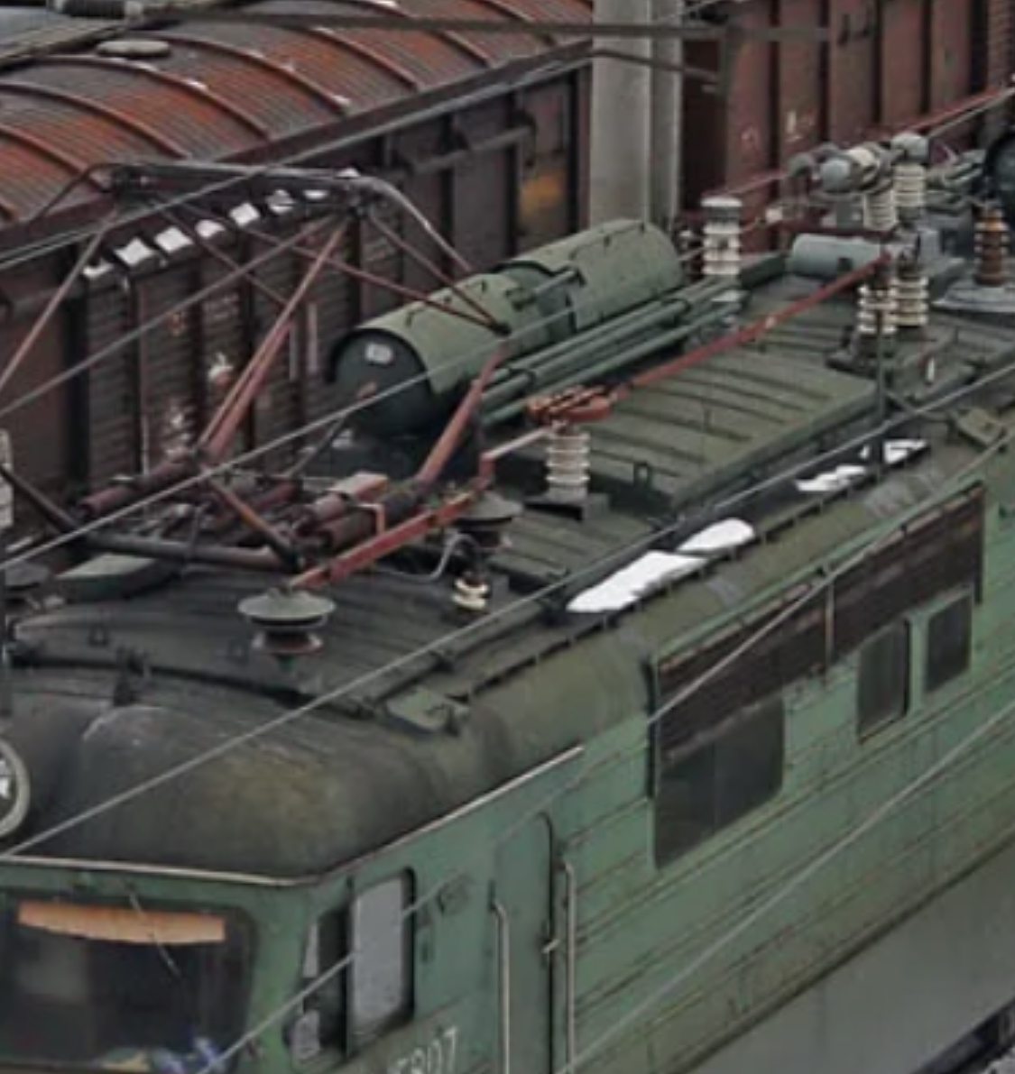

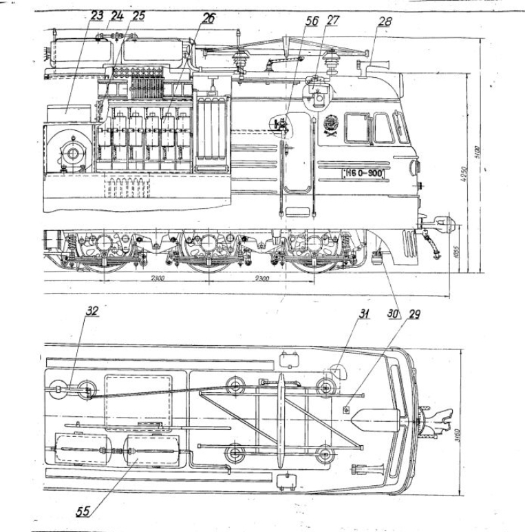

Степан, моё маленькое мнение, вот ты змеевик сделал, ты откуда взял "понимание" как он должен выглядеть, - с какой то фотки крыши электровоза, вот эти фотки и выкладывай тоже, если они стоящие, потому что просто так найти в сети фото элементов электровоза почти не возможно...
prcmoskva
- Повідомлень: 144
- Имя: Степан
- Has thanked: 59 times
- Been thanked: 131 times
Да электровоз заточен под ходовку РЖМ, но Михаил делает только в аналоговом исполнении ее, а значит нужно у кого то заказывать электронику..Barbosa_ писав:Степан, давай давай.. я тоже жду пантографы и буду начинать сборку...prcmoskva писав:... На этот раз электровоз ВЛ60...
а почему ты решил делать именно стенд, эта моделька как раз заточена по моему под ходовую версию...
вижу змеевичок тебе не понравился из комплекта.. хорошо новенький сделал
С донором я не справлюсь.., для меня это сложно..
У Александра Локшина ее нет под эту модель, долго придется ждать..
Почему решил переделать змеевик.., ну он квадратный.., я из травления только трапики использовал, поручни на мордах тоже переделал и токовидущие шины так же буду переделывать..
На змеевик ориентировался по фоткам автора кита. Так же Фотку нашел одну в интернете.., но там решетки над окнами не такие, но по боковым фоткам «модификации» этого кита и той что на фото они я так понял одинаковые.. Есть еще крыши без змеевиков но таких фоток прям что б крыши не нашел, нужно поискать.. У Володи Попова подсматриваю) хотя у него тоже над окнами решетки другие..

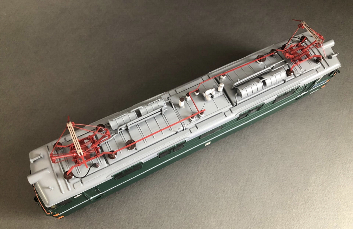

Еще фотки где видно немного крышу.., но нужно смотреть на решетки и изоляторы под пантографами разные..

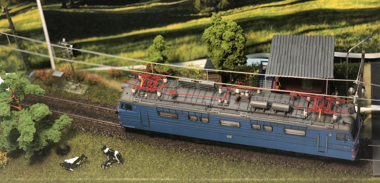

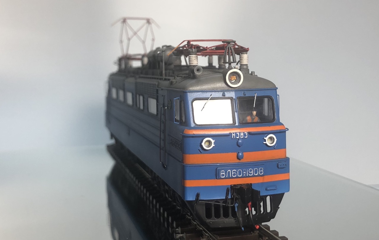

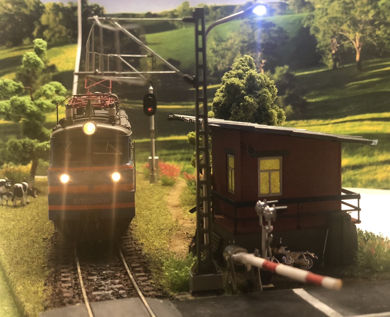

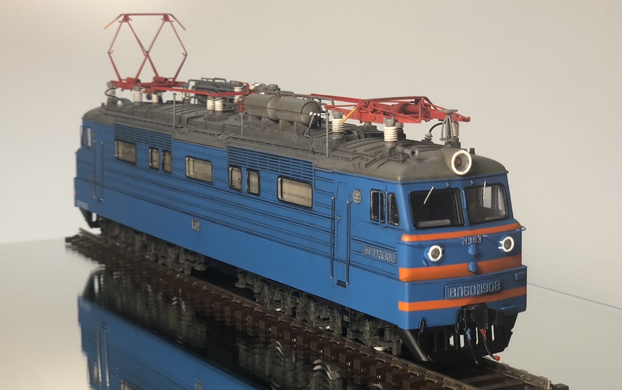

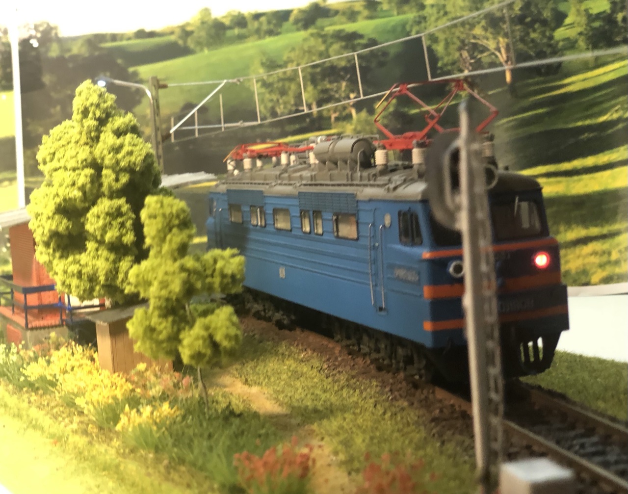

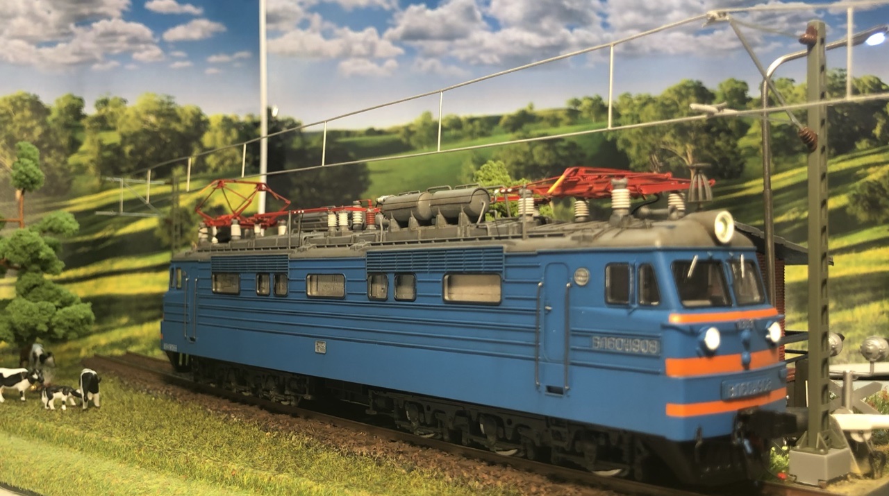

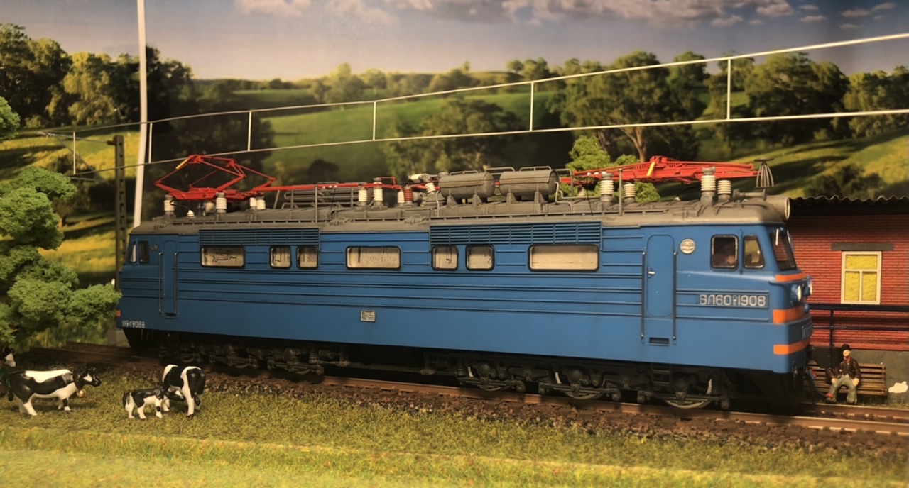

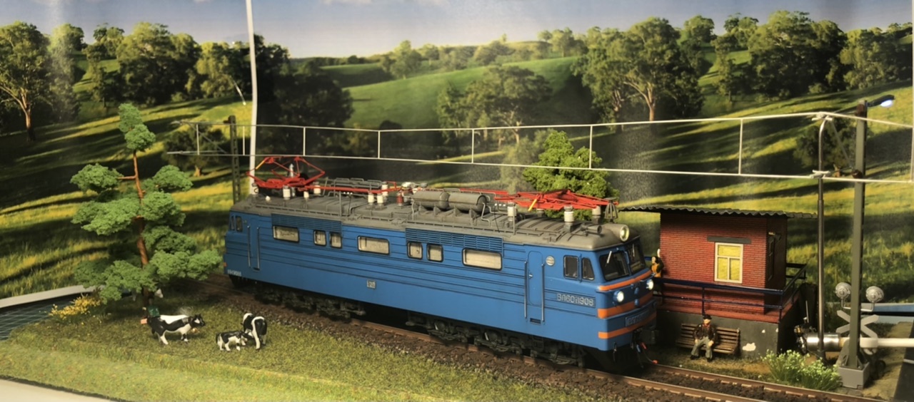

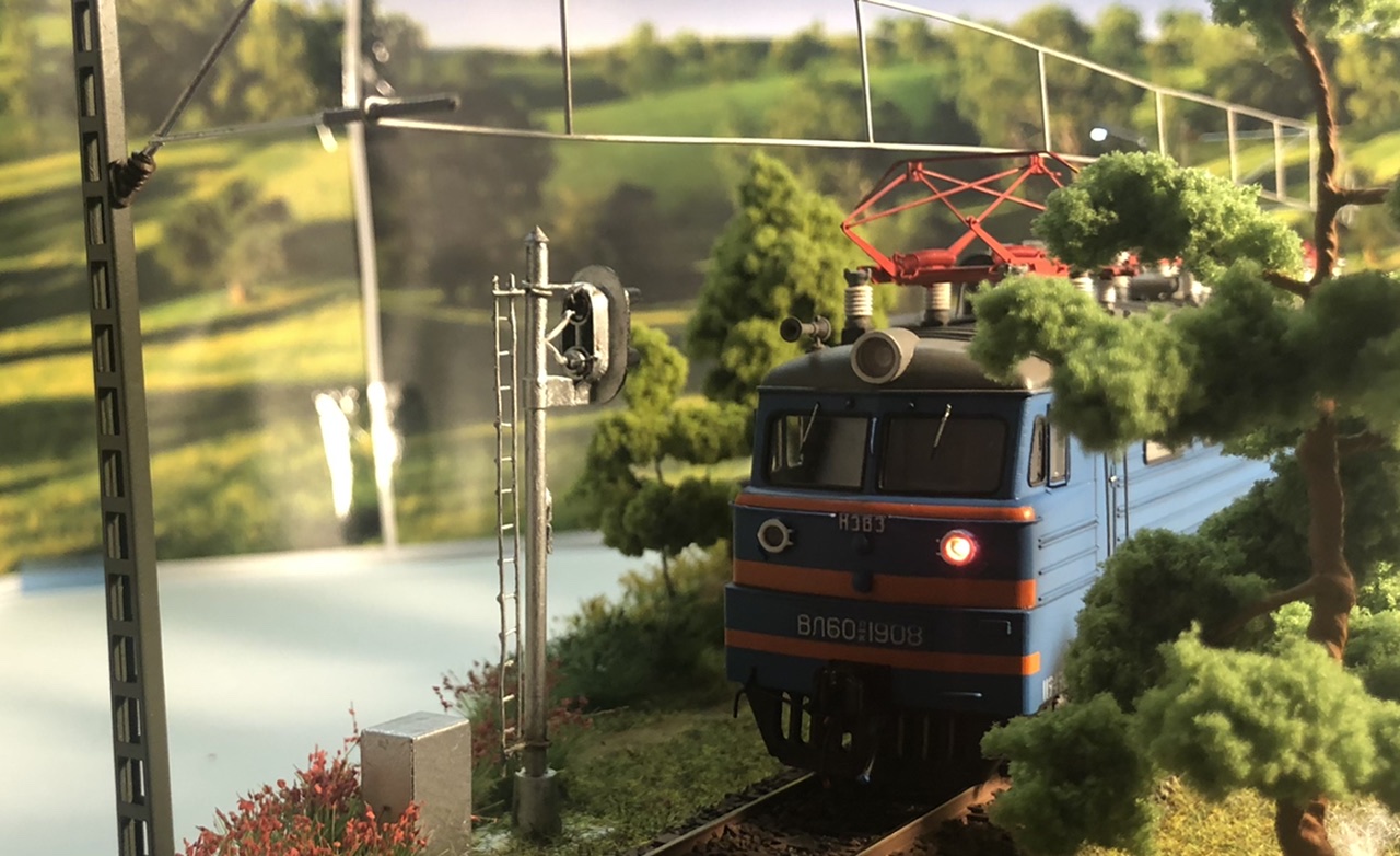

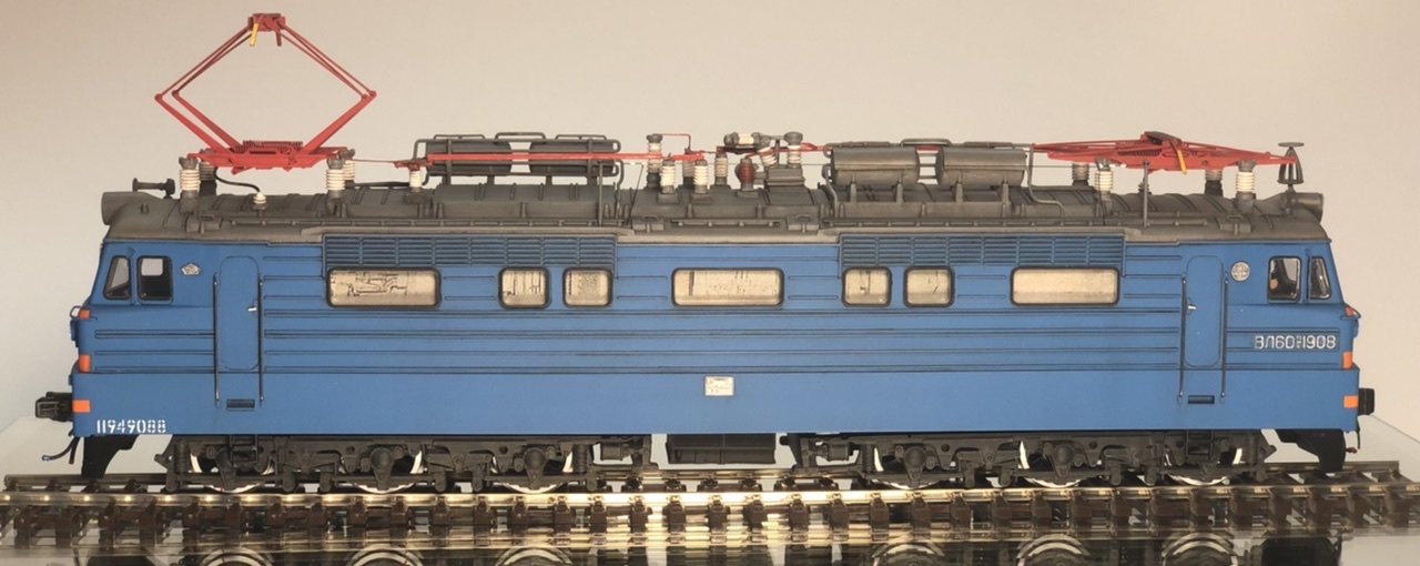

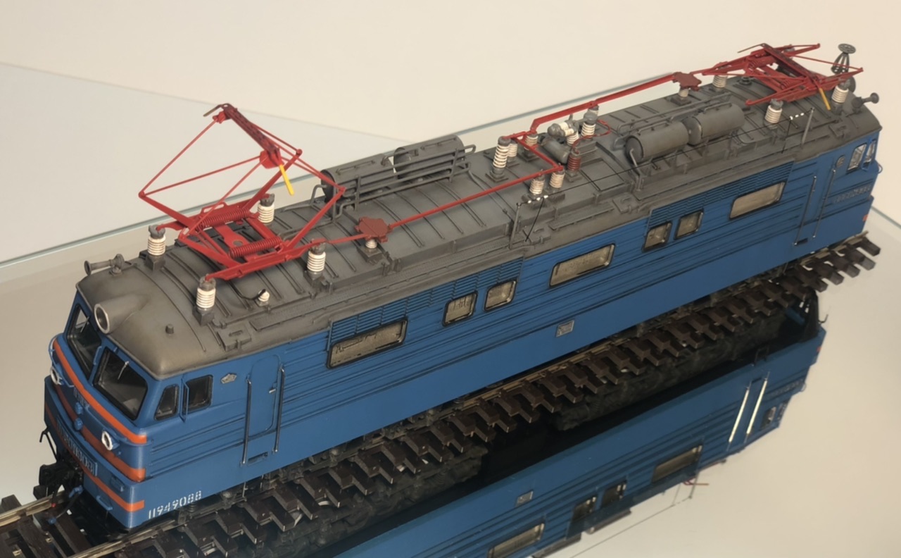

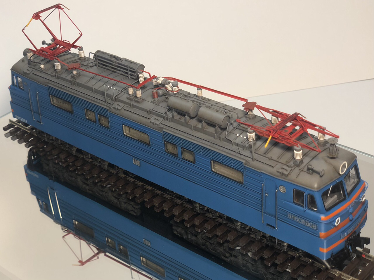

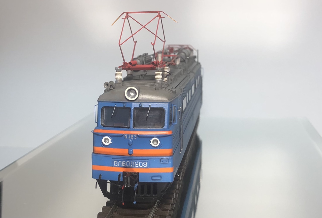

Всем привет, доделал электровоз.
Стендовая модель ВЛ60пк-1908 собрана из кита Андрея Солошенко (viewtopic.php?f=23&t=1684 ). Чуть позже закину вторую часть видео по покраске локомотива.
Масштаб 1/87, Н0
Пантографы и шины (уголки на крыше) - СвеТТофор
Фототравление часть использовал из набора, остальное АртМодел
Изоляторы, УКВ антенна - Илья Бушнев
Краска, смывка, фильтры Tamiya
Немного о проделанной работе..
Все поручни из стальной проволоки, на мордах 0,3мм, в кабины 0,4мм. Расцепители сделаны из латунной проволоки 0,3мм.
Лесенки в кабины спаяны из латунного прутка и припаяны уголки из фототравления 0,6мм.
Свет в БФ - светодиоды 0402, в прожекторе 0604, запитаны от 3 вольтовой батарейки через резисторы сопротивления, выключатель спрятан в аккумуляторной батарее локомотива.
Сцепные рукава взял от полувагона роколенд.
Стойки тросовой антенны латунный пруток 0,6мм, сама антенна мононить 0,15мм.
Имитация машинного отделения сделана из фото от ЧС7) Распечатал, вырезал, вставил, вроде смотрится, решил оставить)
Декуали набирал по одной цифре из универсального набора.
Масштаб 1/87, Н0

Степан, поздравляю! Очень достойный электровоз! Производит приятнейшее впечатление!
- Олег
- Повідомлень: 1437
- Имя: Олег
- Звідки: Александрия Египет
- Has thanked: 400 times
- Been thanked: 103 times
Превосходно, браво!!!

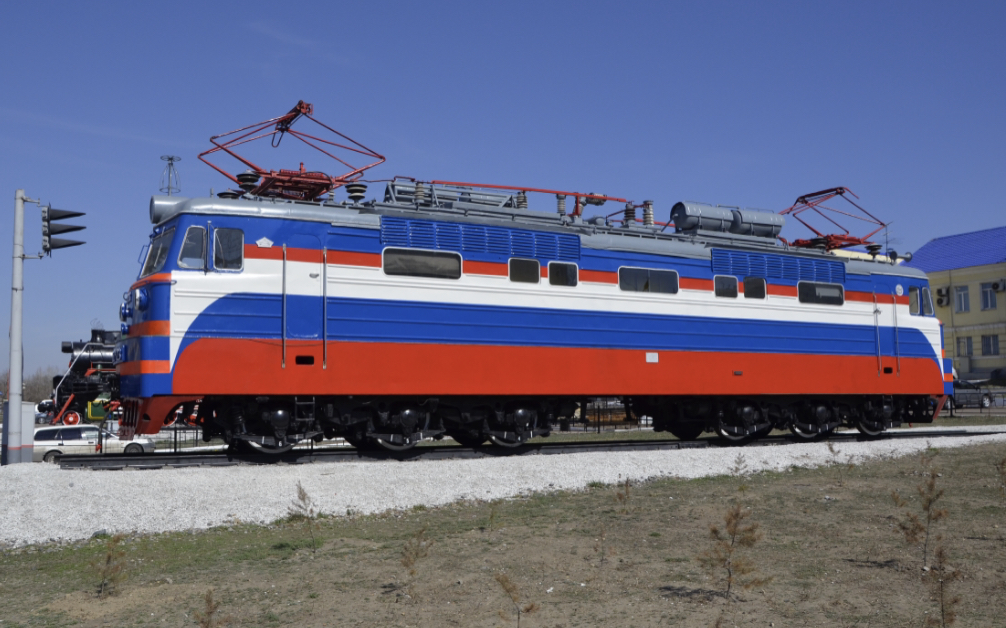

Такие ВЛ 60 еще тут бегают и тоже синие, я - торчу

Классный локомотив получился! У меня в памяти они остались, правда, все зелёные - в Киеве работали только грузовые ВЛ60к до появления ВЛ80, а они были зелёными. Пассажирские ВЛ60пк увидел уже в Одессе.

Совсем забыл написать о качестве модели..!
Меня порадовало качество кита, деталей немного, все ровные, не было ни рытвин не остальных дефектов литья, все четко, собирается легко и на одном дыхании. Стекла, они великолепны, вставлялись в проемы с небольшим усилием, проемы немного обтачивал, но это нормально. Днище сделано на защелках, что тоже удобно и очень радует, не надо вымерять высоту, клеить какие то упоры-квадратики, потом к ним прикручивать днище.., в общем модель на высоком уровне.
Небольшой минусик - это нет ступенек в травлении, пришлось их паять.
И так как травление прямоугольное.., пришлось гнуть поручни на мордах, это наверное было самое сложное, потому что гнул из стальной проволоки, а она жесткая, да еще и закруглить нужно было более менее ровно..
А так кит советую, очень понравился
