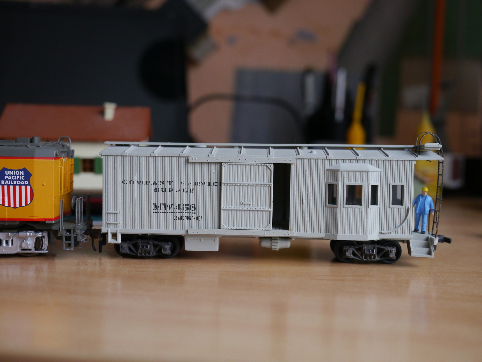

Также есть переделанный "бокскар" в служебный вагон - "кабуз".

Мне в твоих американцах особенно нравится строительный поезд и спец вагоны.
Чего только стоит латунный кабуз. :roll:

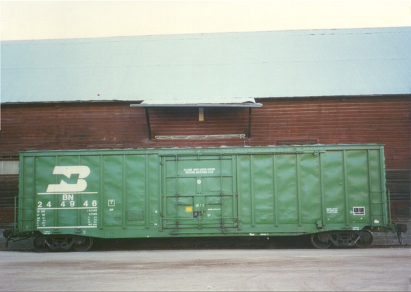

Пока что выкину уже отснятые вагоны ;) Это 50-футовый "бокскар", длинный собрат вышеупомянутых вагонов 8-)
Я думав, що це такий вагон від виробника :oops:
..це правда...він з латуні :shock:
Чия це робота можна детальніше.

zizik писав: Я думав, що це такий вагон від виробника :oops:
Руслан, так он и есть фабричный, я только дядьку приклеил. Сама модель вообще 57-го года или около того. Древность еще та! У меня таких старых моделей несколько. При этом, у раритетов в телегах настоящие пружины, то есть вагон с рабочей подвеской 8-)
Про латунный кабуз расскажу, сфоткаю.

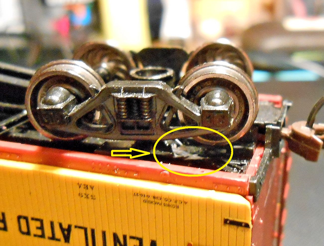

Muton писав:Короче, покат американских моделей на П-профиле и в европейском габарите - задачка интересная :P
В качестве легкого примера.Супердетализированый амер ледник.Тыща накладных деталей.
(тоже из Витиной коллекции)Но при этом не может пройти радиус меньше R3.Родные же
мелкокалиберные колеса каким то чудом труться о фрагменты рамы вагона. :? Поэтому
приходится брутально выгрызать кусочки рамы,дабы этот несомненный перл коллекции
смог оправдать капиталовложения и наши ожидания. :roll:
В данном вагоне сверх прототипичность пошла ему в ущерб.Также пришлось подвагонные
трубопроводы и тяги упрятать под поперечины рамы.В оригинале они пролегали практически
в теле тележки,также усложняя ей и так нелегкую жизнь.После несложных хирургических
вмешательств вагон стал бегать хорошо и уверенно.
