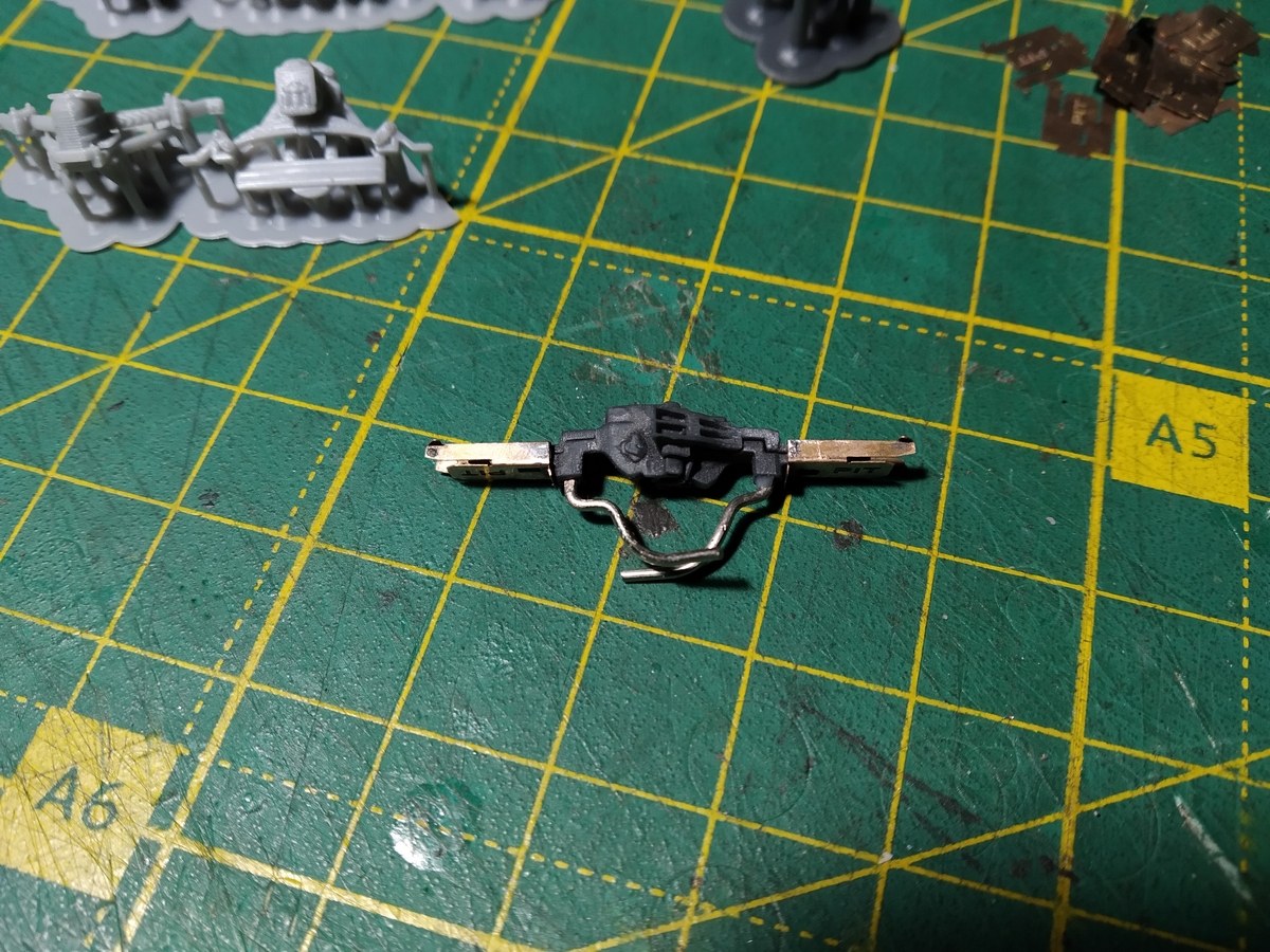

Мне твоя сцепка определенно понравилась, как она будет на износ? Если никто не отзовется, могу я но не раньше чем через месяц, все вагоны убраны, дома ремонт. Но у меня все радиусы вроде как Р7, меньше просто нету.

Очень хорошая работа, инжиниринг, металл, настойчивость
, визуально смотрится сцепка отлично, тоже мне очень интересно было бы её "обкатать" в действии..., и оценить свойства сцепления-расцепления....

Спасибо. Как раз за месяц постараюсь освоить фототравление для изготовления корпусов. Для начала нужно будет обкатать прототипы из фотополимера. Чтоб понять, все ли подходит и работает как задумано. Возможно, что-то придется доработать. А потом можно будет отлить их в металле и повторить проверку.T-1000 писав:Мне твоя сцепка определенно понравилась, как она будет на износ? Если никто не отзовется, могу я но не раньше чем через месяц, все вагоны убраны, дома ремонт. Но у меня все радиусы вроде как Р7, меньше просто нету.
По поводу износа не знаю. Вроде металл должен поработать подольше пластика. Прочности у ЦАМ достаточно. Есть только вероятность, что со временем начнется "цинковая чума". Но это только время покажет. Если с механикой задумки будет все в порядке, то можно будет и из латуни отлить. Латунь точно долго живет.

Спасибо. Буду иметь в виду. Просто изделие сейчас еще на стадии конструктивных доработок. И хотелось покатать его где-то поблизости, чтоб можно было быстро вносить изменения в случае выявленных проблем. А когда придет уверенность, что сцепка может работать не только под моим чутким присмотром, то конечно, отправлю и к Вам по тестировать. В случае успеха, я их ещё Дмитрию (3ЭРЗ) обещал отправить на тест. За одно и Вам отправлю.Barbosa_ писав:Очень хорошая работа, инжиниринг, металл, настойчивость, визуально смотрится сцепка отлично, тоже мне очень интересно было бы её "обкатать" в действии..., и оценить свойства сцепления-расцепления....

Массово в металле пока делать не начал, потому как и из фотополимера достаточно прочные получаются. Если кому-то интересны в металле - пишите. Сделаем. Только цена у них будет под 100грн за штуку в сборе. Тогда как пластиковые по 10 - за шт кит , по 40 - в сборе за шт.

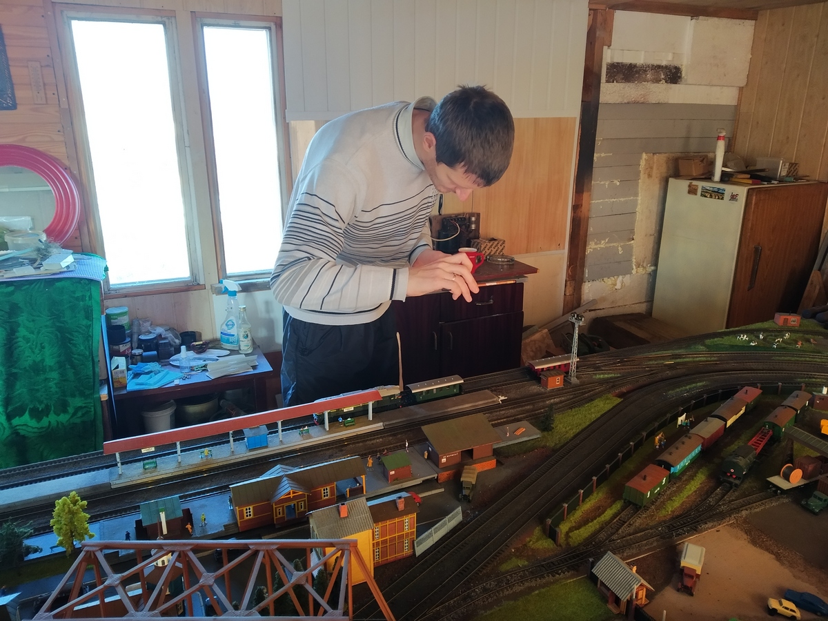

Сегодня познакомился лично с автором и изготовителем этих замечательных сцепок - Пётр побывал у меня с деловым визитом.
Привёз кучку всяких модельных вкусностей, ценность которых понятна только коллегам по хобби. А вот супруга, например, наблюдала медитацию над содержимым с явной опаской за моё психическое здоровье...
В коробочке было такое: Пётр недолго оценивал строящийся макет. Некоторый беспорядок, связанный с реконструкцией помещения макетной, не помешал приступить к тестированию сцепок, чем сразу и занялись. Полагаю, Пётр дополнит эту информацию.
Попутно был передан презент от Вилена- Т-100. Вилен, спасибо!
