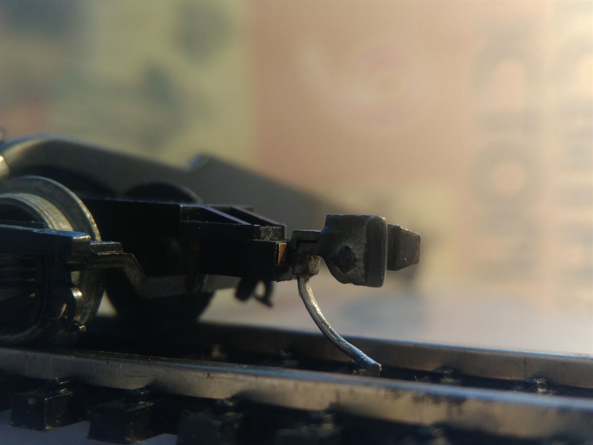

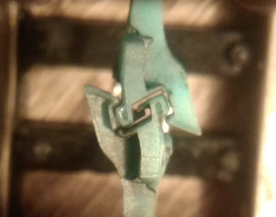

Хорошая работа. Подвешенный груз будет действовать статично, а динамику нужно учитывать при испытании на прочность.
А высота поверхности зацепления больше чем у Кади? Если нет, то ПС с такими сцепками можно катать только на очень выверенном в плане и без резких переломов профиля пути .

Re: Мои детальки
Парни,какая сцепка выдержит на отрыв 1кг?Наверно никакая.Ну старое Пико разве что.Или Фляйш крюк.
Поэтому считаю результат теста отличным.Осталось полечить прохождение кривых.

Отличный результат! если такая волосинка удерживает 900 грамм, тогда порядокpit писав:Сделал тест на отрыв крючка. Крючок выдержал 947 грамм. На всякий случай сделаю его потолще.

Высота поверхности зацепления чуть больше, чем у Kadee на 0,7мм. Но пока проблем с расцеплением на изломе не наблюдалось. Дело в том, что в месте зацепления очень маленькие зазоры. При небольшом изломе сцепки в вертикальной плоскости детали расклинивают друг-друга и не смещаются. Но из этого вытекает другая проблема. Чтоб один вагон не "приподнимал" другой, приходится в месте закрепления сцепки к вагону добавлять степень свободы перемещения в вертикальном направлении. А это в свою очередь позволяет металлическим "трубкам" для расцепления прилипать к магнитам (касаться магнитов). В общем пока трудностей хватает. Вчера напечатал доработанный вариант. Как соберу и протестирую - поделюсь результатами.ЗЭРЗ писав:А высота поверхности зацепления больше чем у Кади? Если нет, то ПС с такими сцепками можно катать только на очень выверенном в плане и без резких переломов профиля пути .

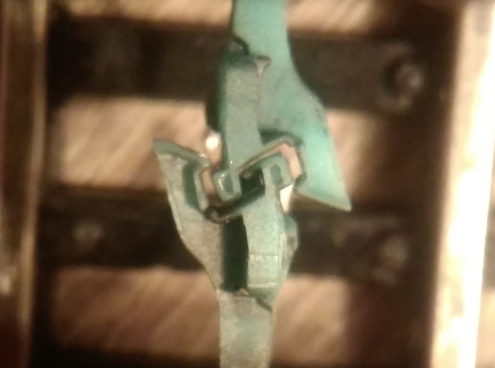

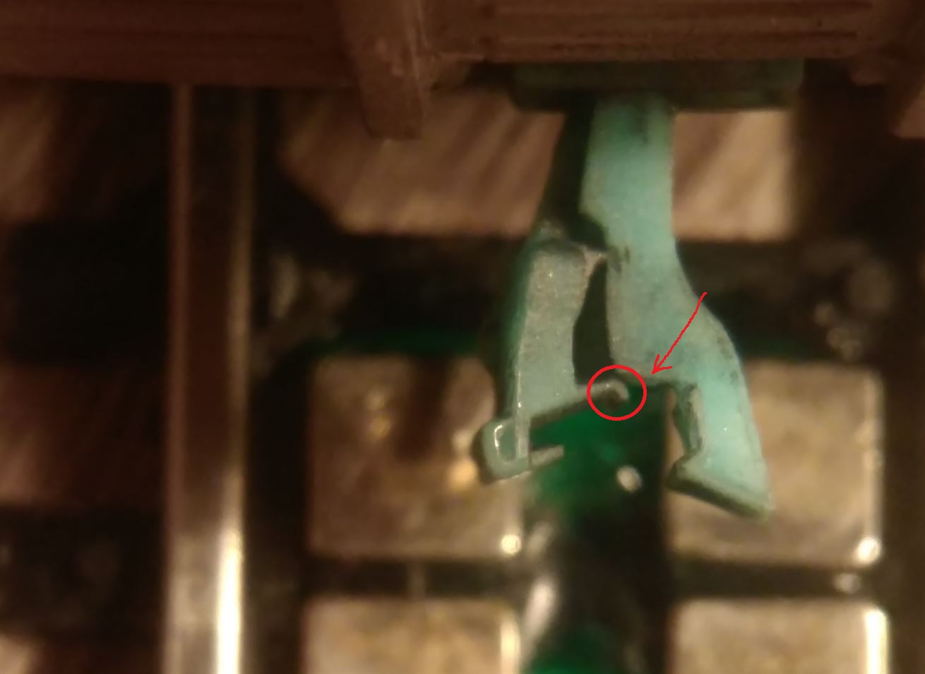

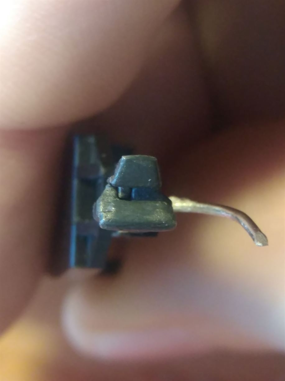

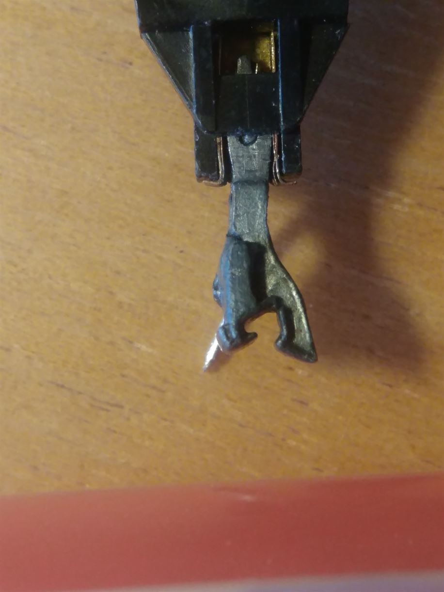

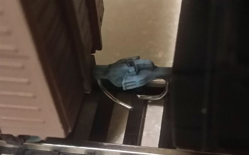

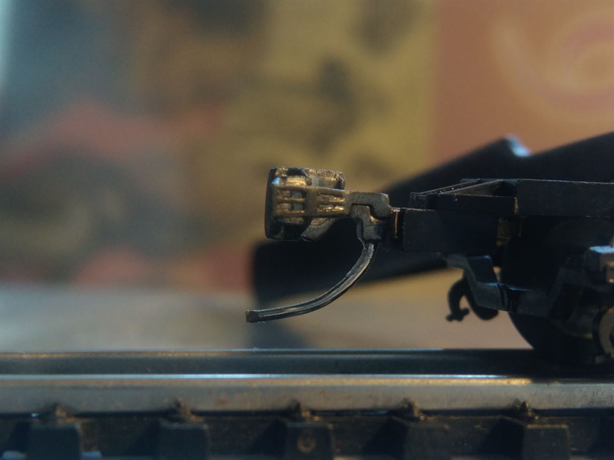

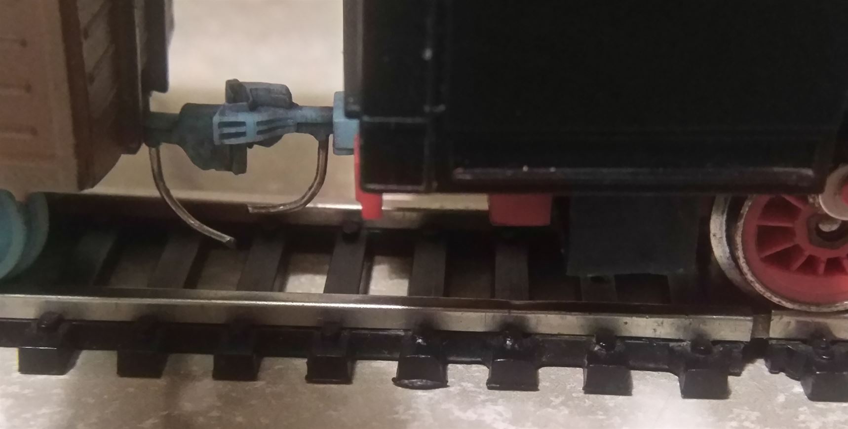

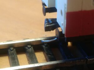

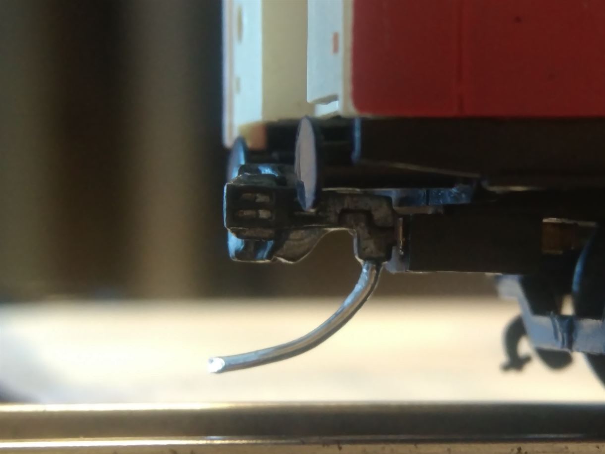

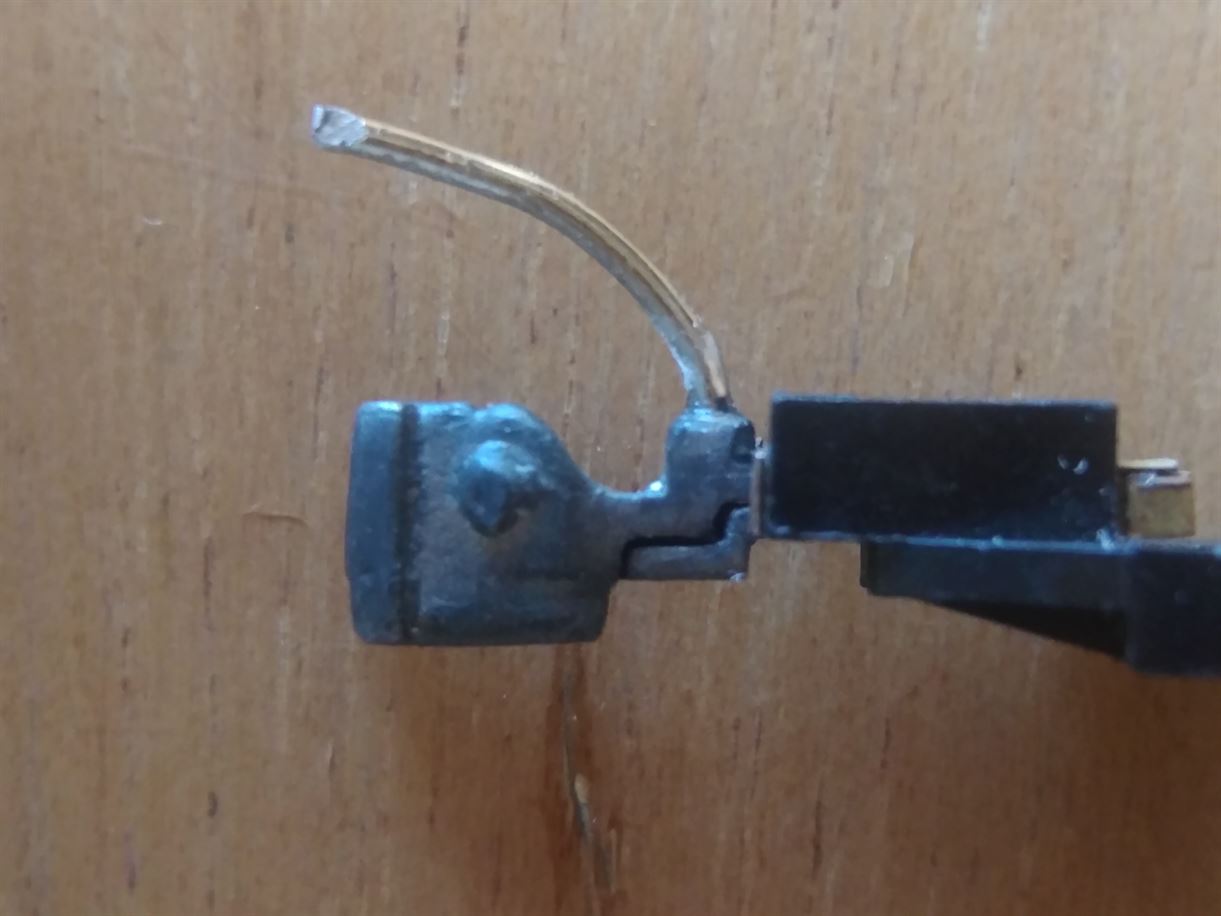

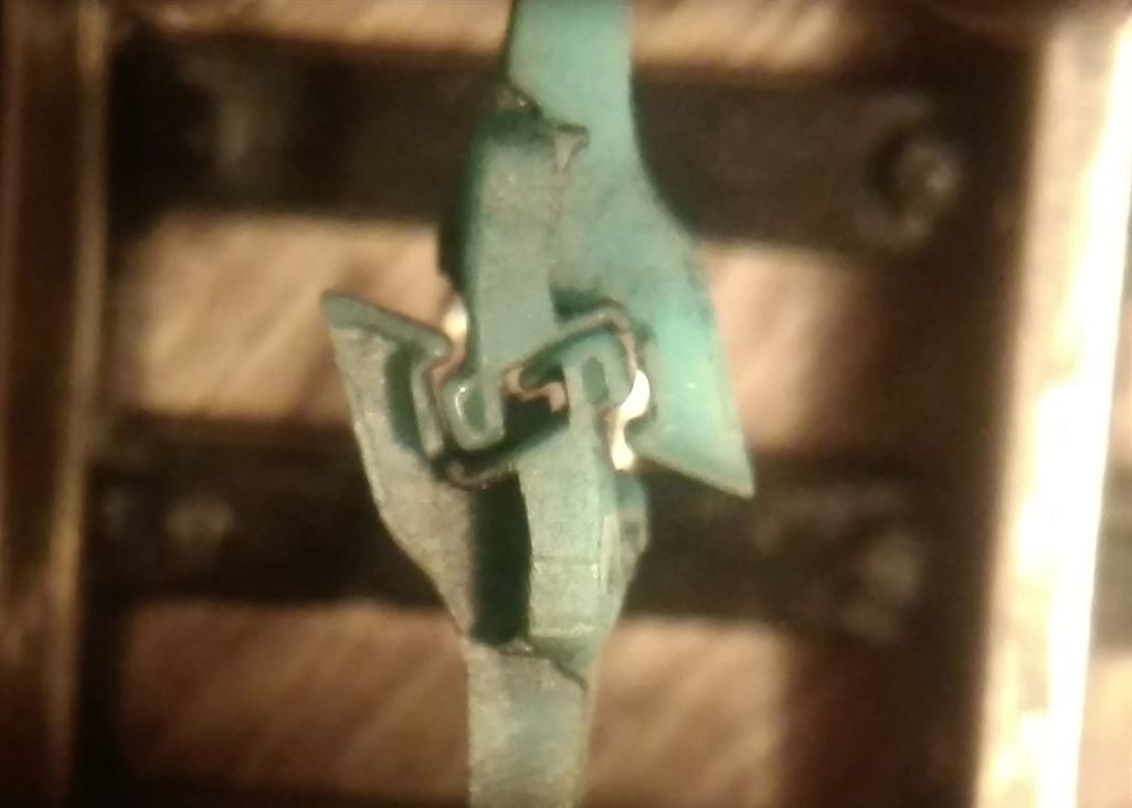

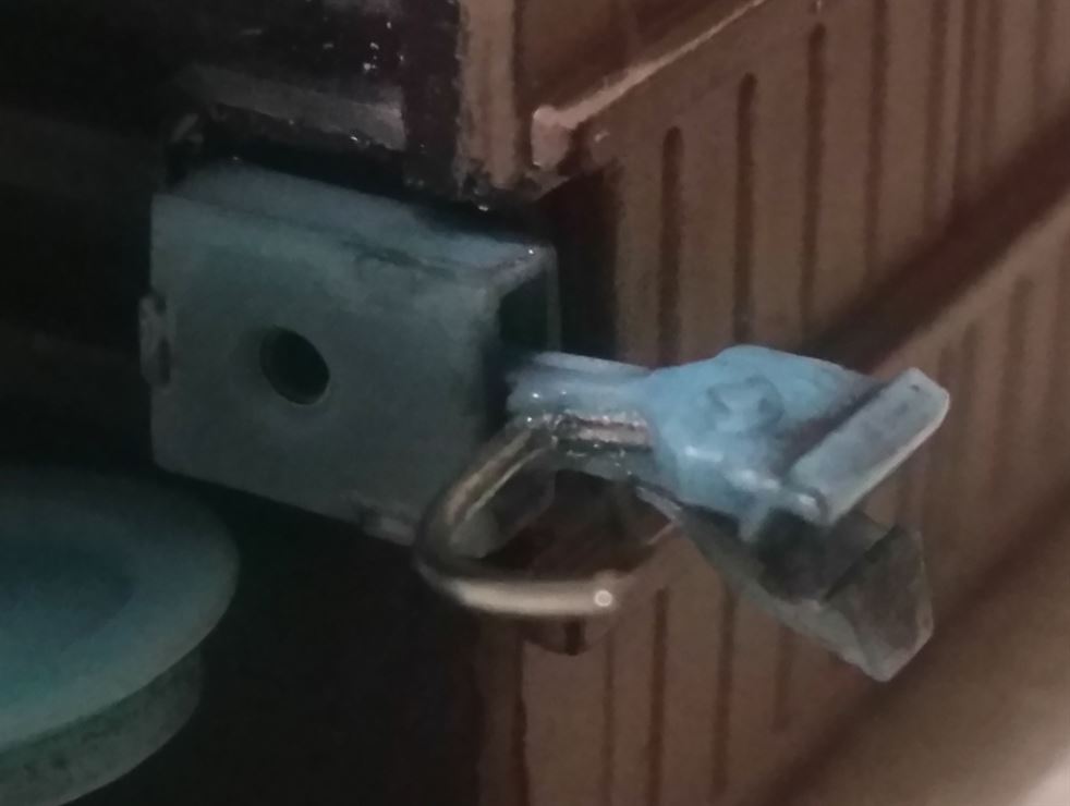

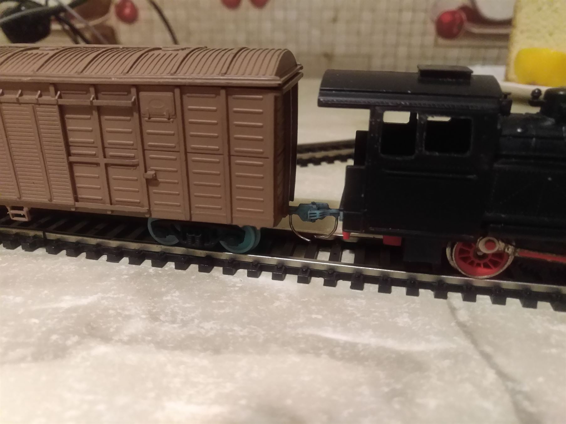

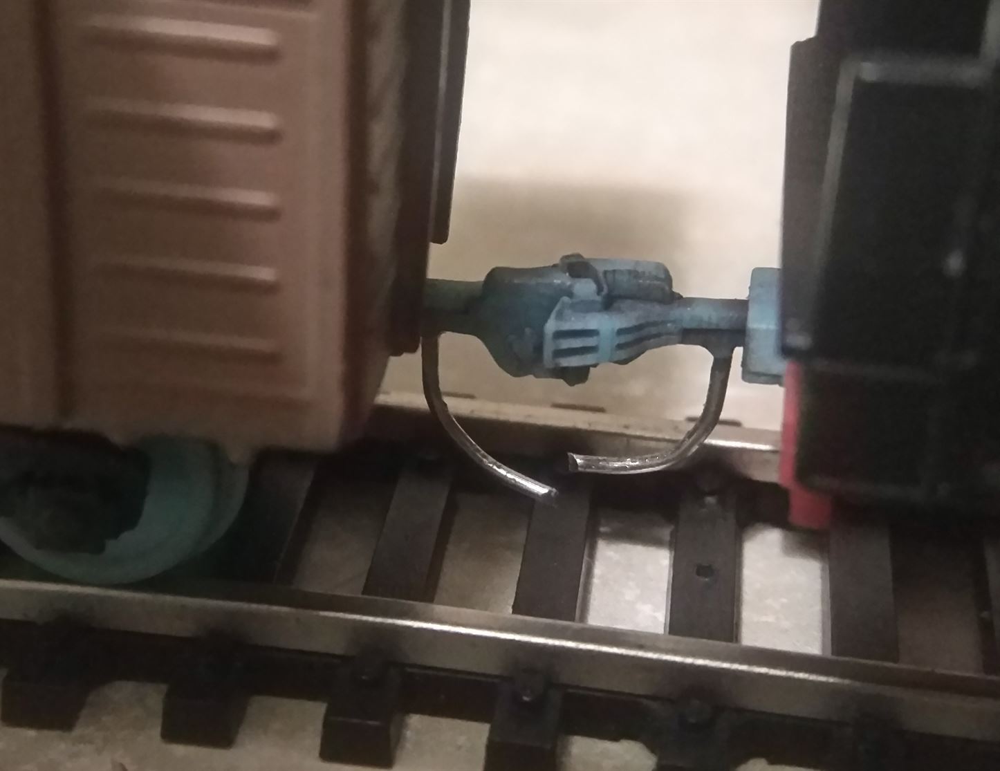

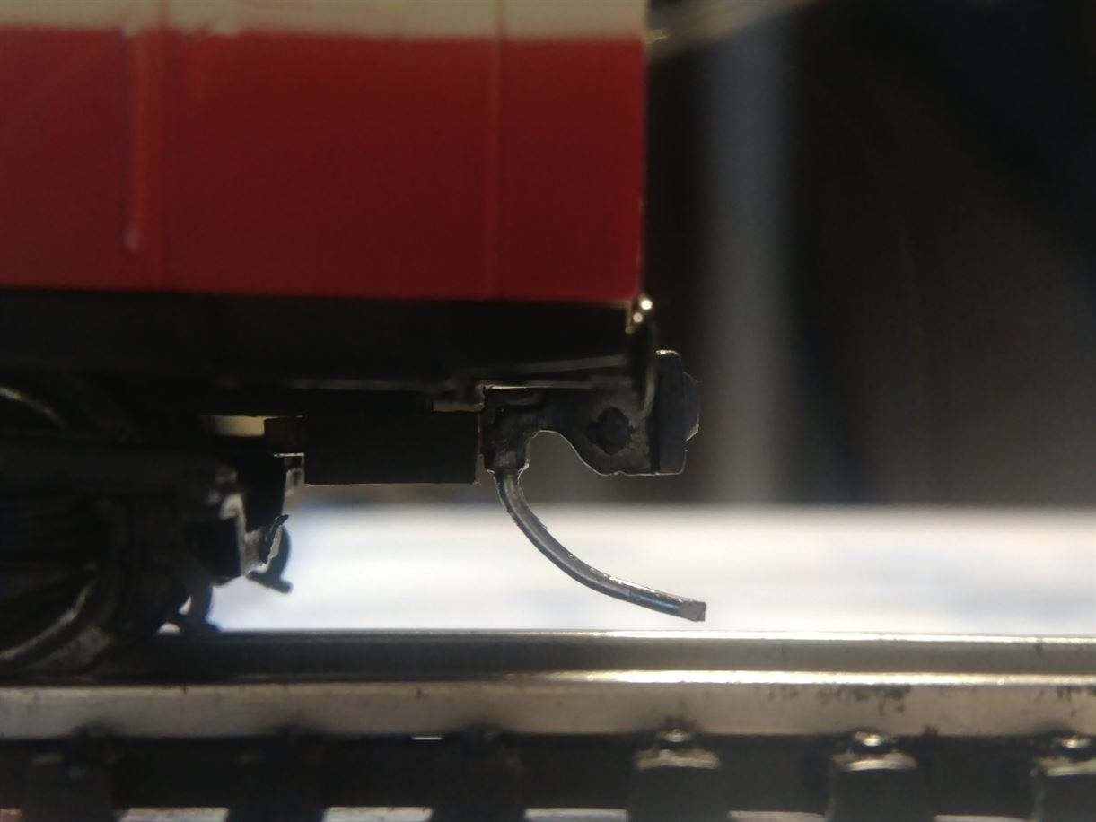

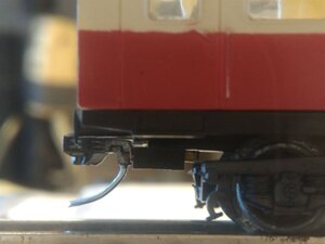

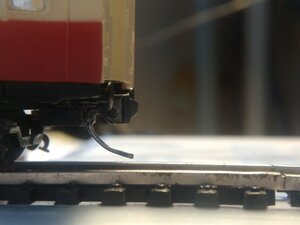

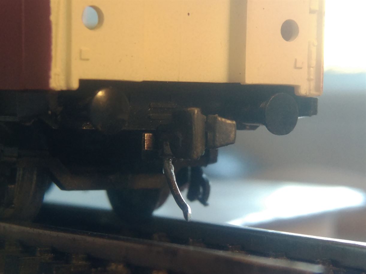

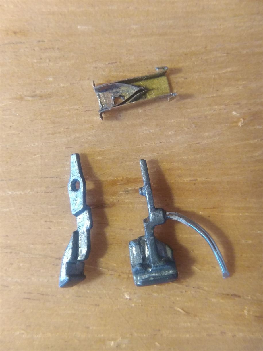

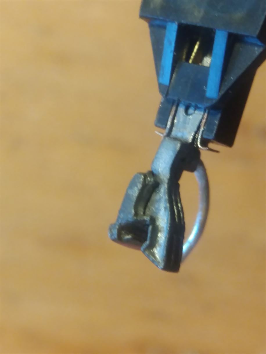

Сделал несколько доработок сцепки. Сперва фотки общего вида, для оценки узнаваемости (так как без отклонения от оригинальных размеров не обошлось).
Устранил само-расцепление на изгибах. Оно происходило либо во время толкания, либо при остановке после буксировки. В случае с остановкой, вагон продолжал двигаться по инерции, как бы толкая локомотив. И крючки выходили из зацепления. Избавится от проблемы удалось добавлением небольшого упора на части сцепки, которая с крючком. Фото делал над магнитом, чтоб сцепка была открыта.
Сами крючки сделал немного толще.
Дорисовал валик замка.

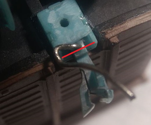

Переделал способ крепления проволочки для расцепления. Старое место крепления было громоздким и частично залазило в корпус. Теперь проволочка изгибается буквой "Г" и вклеивается в паз под сцепкой. С формой проволочки "под тормозной шланг" пока не заморачивался. Хотелось просто добиться стабильной работы на расцепление. Учел замечание Дмитрия (ЗЭР3). Добавил высоту крючка. Чтоб уменьшить вероятность расцепления на вертикальных изломах пути. Теперь немного фото механики работы.
Сцепка после зацепления соударением. При буксировке. При толкании. Из оставшихся (возникших в новой версии) проблем, это расцепление над магнитом. Как у Kadee (с первого раза) оно происходит в ~60% случаев. В 40% не происходит. Приходится несколько раз гонять вперед-назад локомотив, чтоб расцепилось. И иногда (редко но было) сама расцепляется при прохождении над магнитом при буксировке.

Классная сцепка получилась, Петр!А если ее перелить в латуни, то прочность вырастит в разы. Вообще, как не кажется, одним из хороших свойств Кади является то, что это не жесткая сцепка, и это дает даже на длинном ПС иметь небольшое отклонение, не требующее динамического механизма, часто уродующего модель. И Вам удалось это повторить. Конечно, при этом кади как-то не годится для сцепки длинных пассажиров с динамическим механизмом, но это на мой взгляд, не особо важно, можно жетской имитацией СА-3 их сцепить.

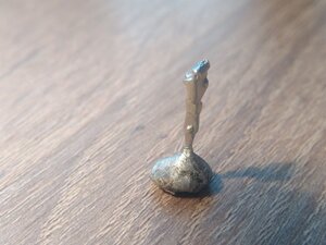

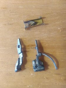

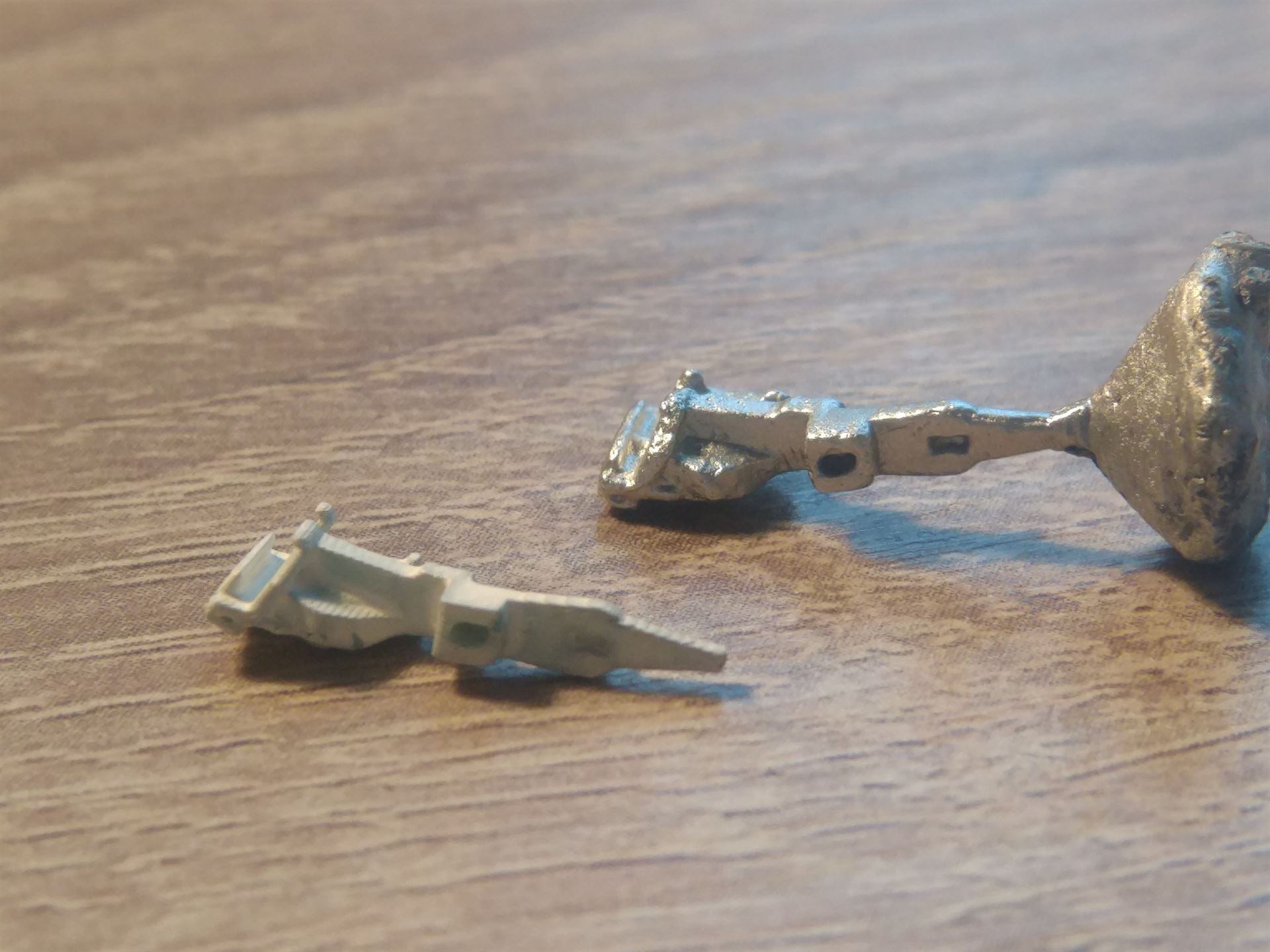

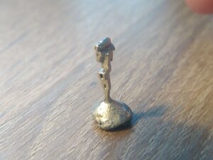

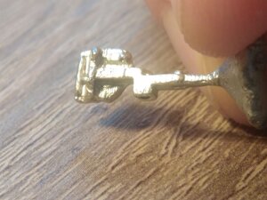

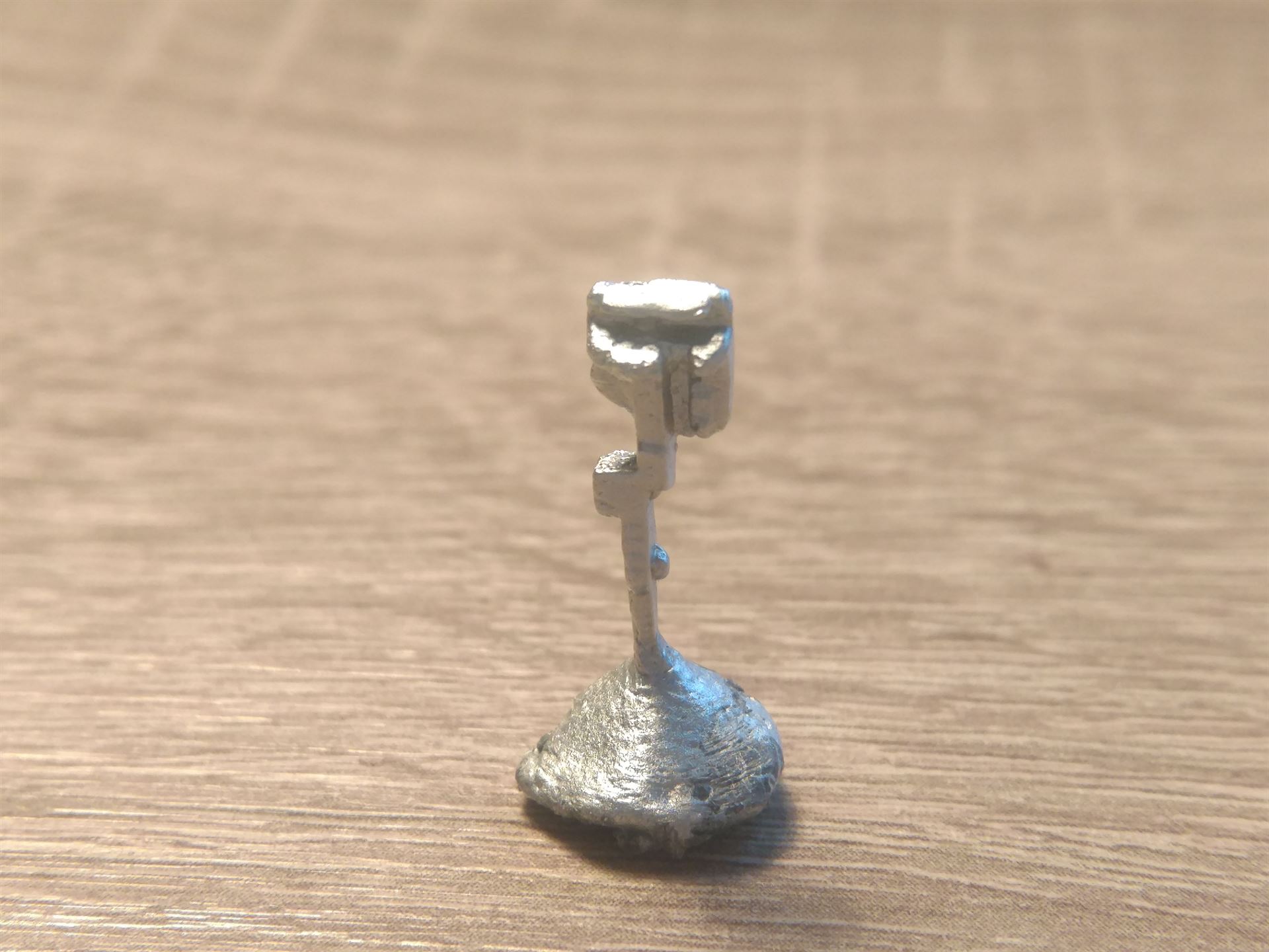

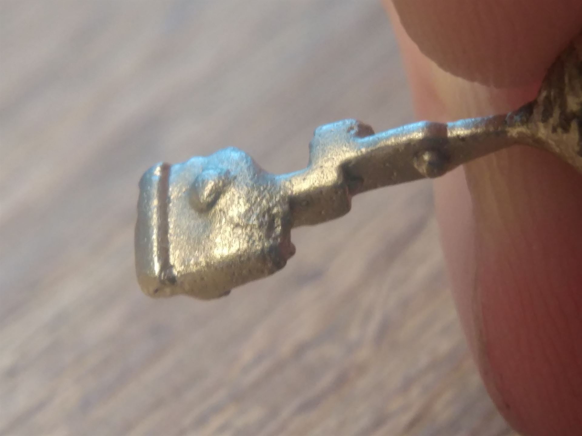

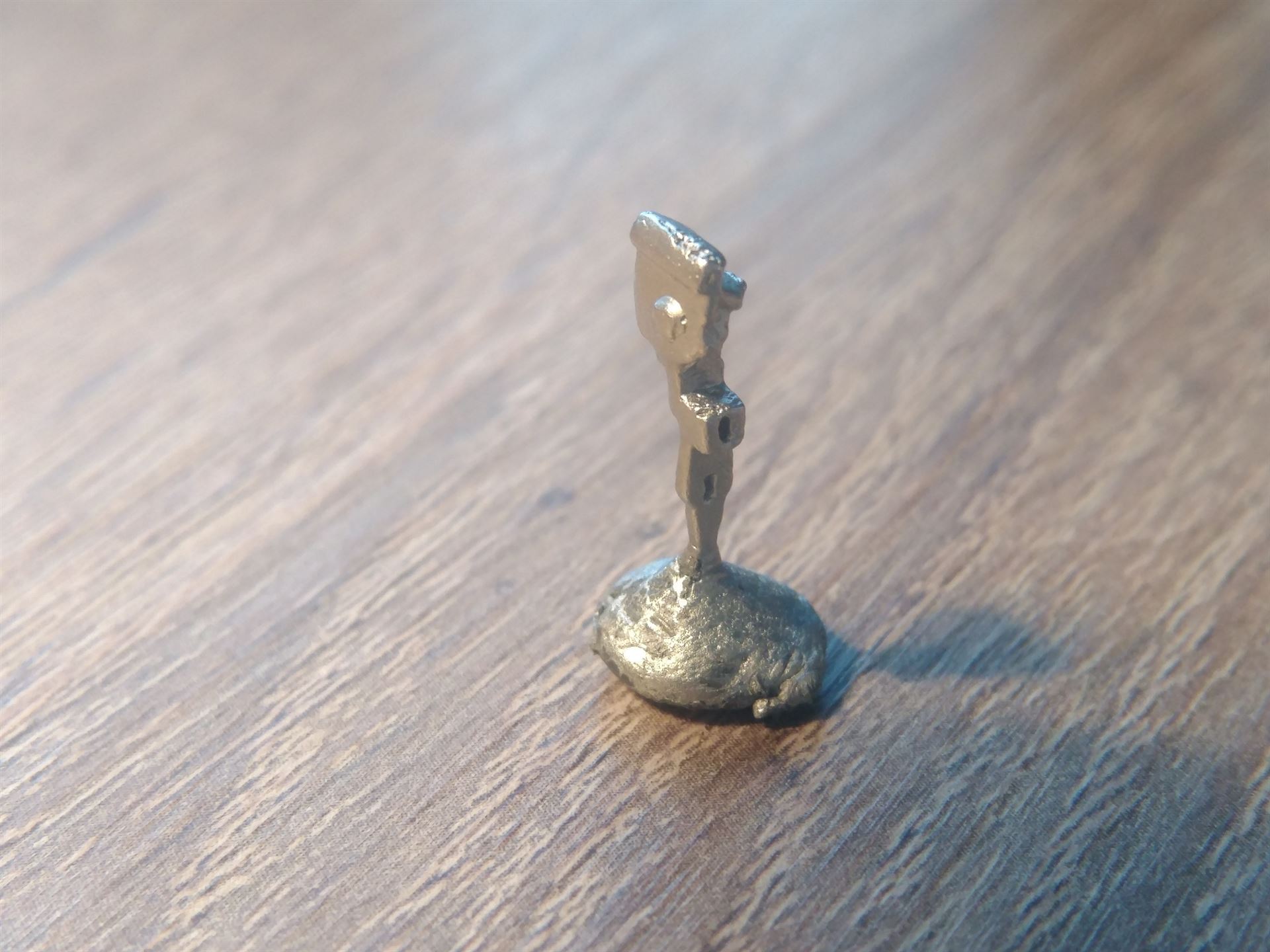

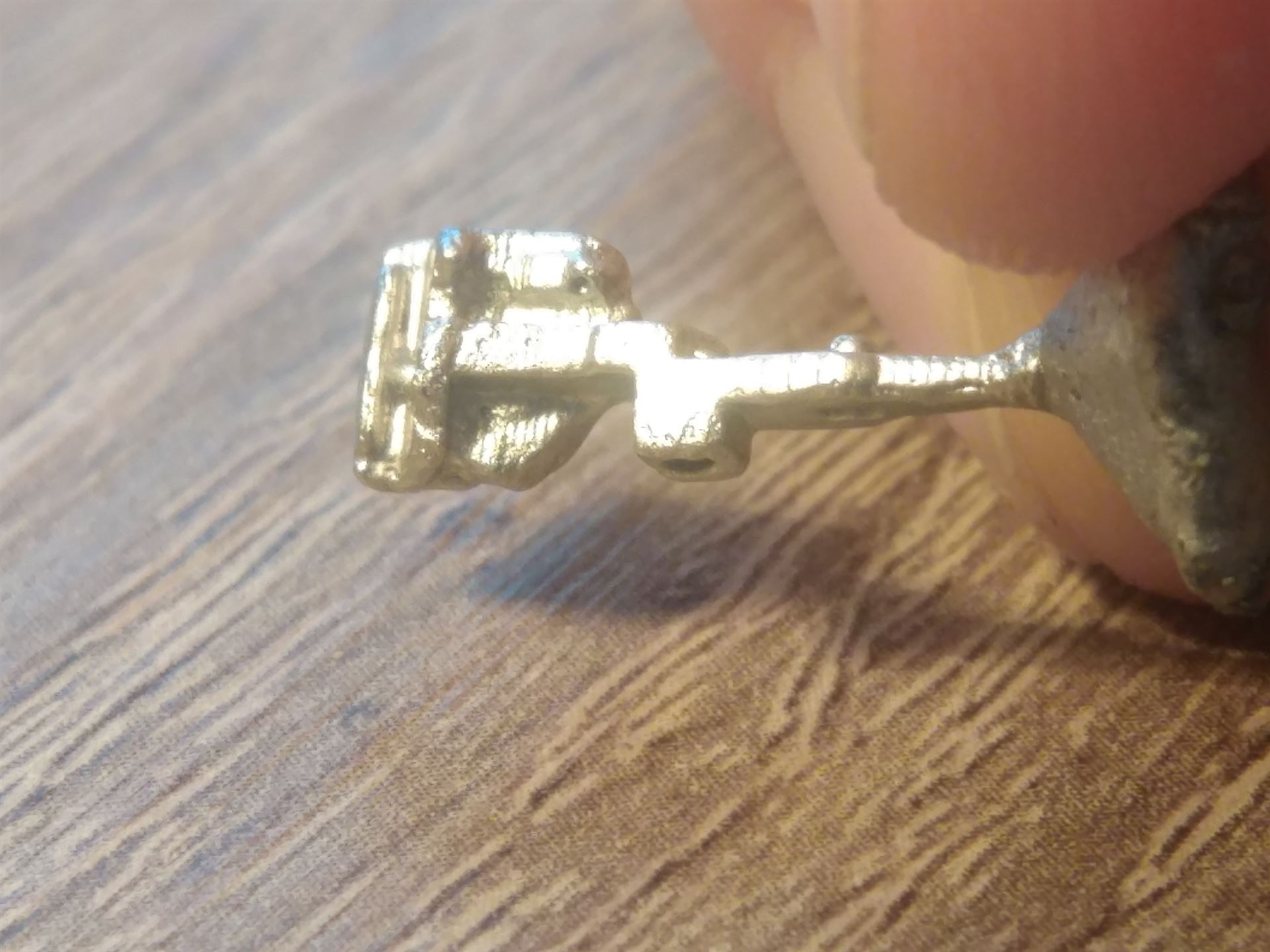

Первая проба отлить сцепку в металле. Это одна из частей сцепки (вариант под NEM шахту). Пока не идеально, но результат меня порадовал. Использовал сплав ЦАМ. Думал, вообще ни чего не выйдет. Так как все делалось из подручных средств. Опока из простого гипса. Модель из обычного свечного парафина. На фото, рядом мастер-модель из фотополимера.

Я так понимаю что полученное качество не удовлетворяет.При заливке металла вы потом
его продавливали?Как,к примеру ,делают при отливке колец.

Коллеги, только литье по выплавляемой модели под вакуумом в газопроницаемой форме даст хороший результат. Это уже удел ювелиров. А опыты всегда приветствую

При заливке метал продавливал. Большинство дефектов связано с качеством формовочной гипсовой смеси. А так же с дефектами восковой модели. Сама восковка была не идеальна. Хотелось просто проверить насколько реализуема технология в домашних условиях. Дальше планирую сделать восковку из ювелирного воска и попробовать специальную формовочную массу. Ну и вакуум конечно.

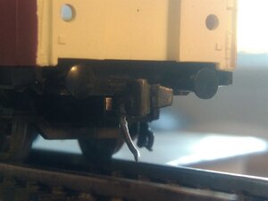

Подскажите, пожалуйста, кто знает. Встречаются ли такие макеты, где по радиусу R1 катают пассажирские 4-х осные вагоны (24-30см длинной)? Дело в том, что для продолжения работы над СА-3, купил пассажира с NEM шахтой (длинна 24,5см). А в наличии у меня только R1. С родными накидными петлями проблем не возникает. Они спокойно проходят бод буферами. А СА-3 специально чуток поднимал относительно NEM. Чтоб хотя-бы немного по высоте была ближе к месту прототипа. Так вот она на R1 упирается в буфера. А на R2 (нарисованных на бумаге
) уже только слегка касается.
Спасибо.

Конечно, может и встречаются. Но это скорее исключительный случай (нехватка места и т.п.). Даже в Р2 длинные пассажирские вагоны смотрятся не очень, и не всегда хорошо ездят. К примеру, у плацкартного вагона от "Евротрейн" телеги упираются в раму. Это я к чему: требовать от сцепки корректно работать в Р1 не обязательно. Катать длинные вагоны на таких радиусах и некрасиво, и зачастую проблематично по другим причинам.pit писав: Подскажите, пожалуйста, кто знает. Встречаются ли такие макеты, где по радиусу R1 катают пассажирские 4-х осные вагоны (24-30см длинной)?

Ну R1 это вообще экстрим. Очень редко их применяют, лишь если совсем уж негде развернуться. И для трамвайных путей ещё, там, где и у прототипа радиусы малы...pit писав:Прошу прощения за назойливость. Апну тему. А то вопрос, который я задал вчера в 22:22, к утру уже исчез из "новые сообщения".

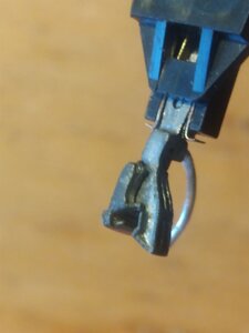

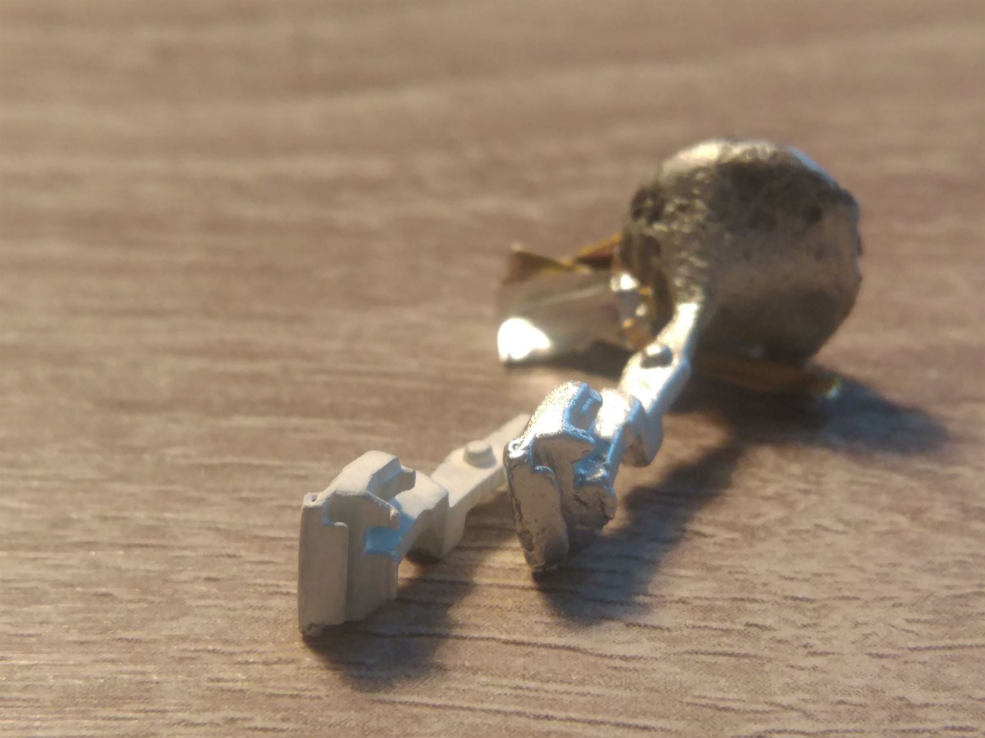

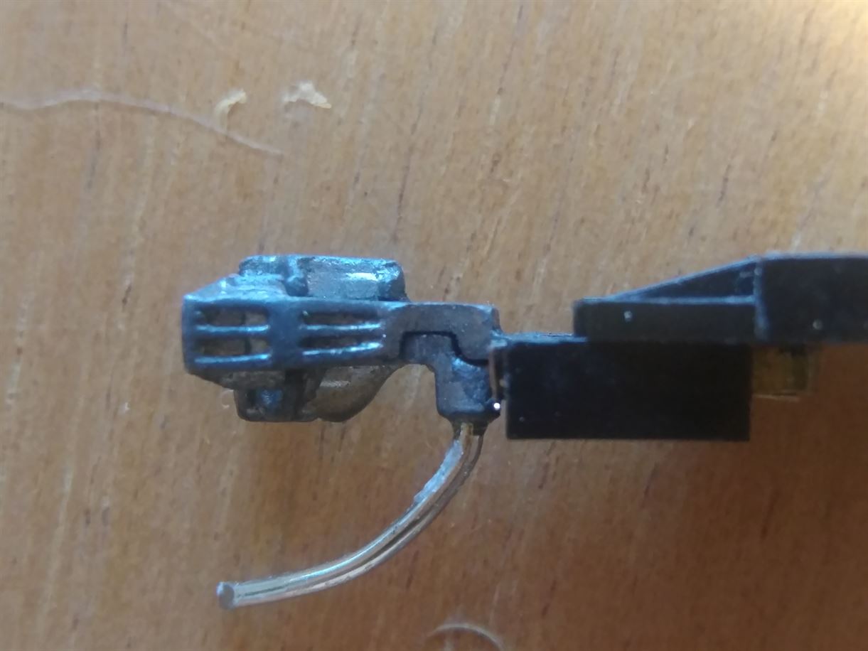

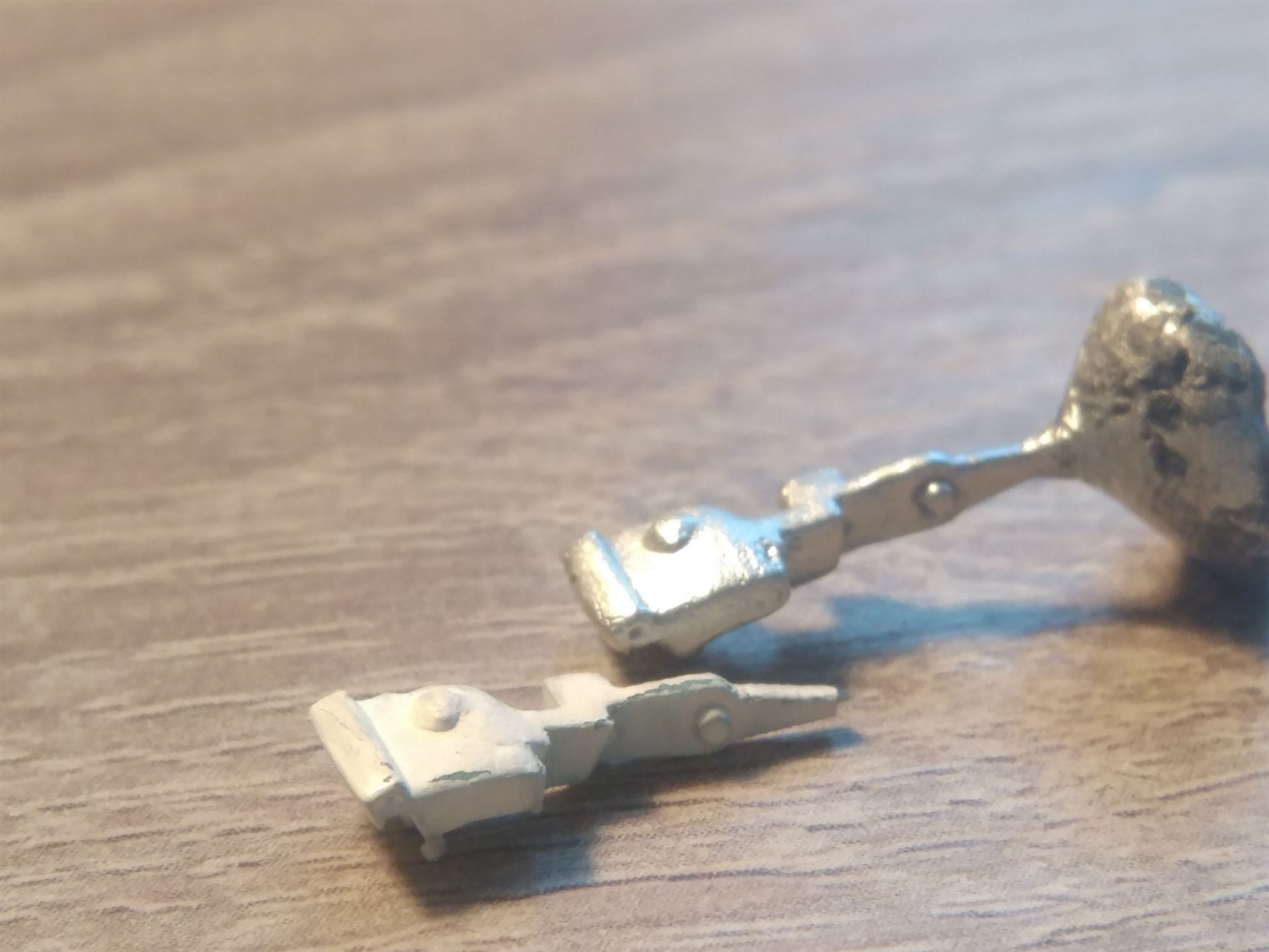

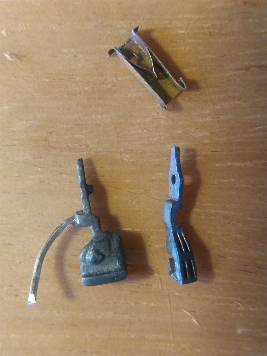

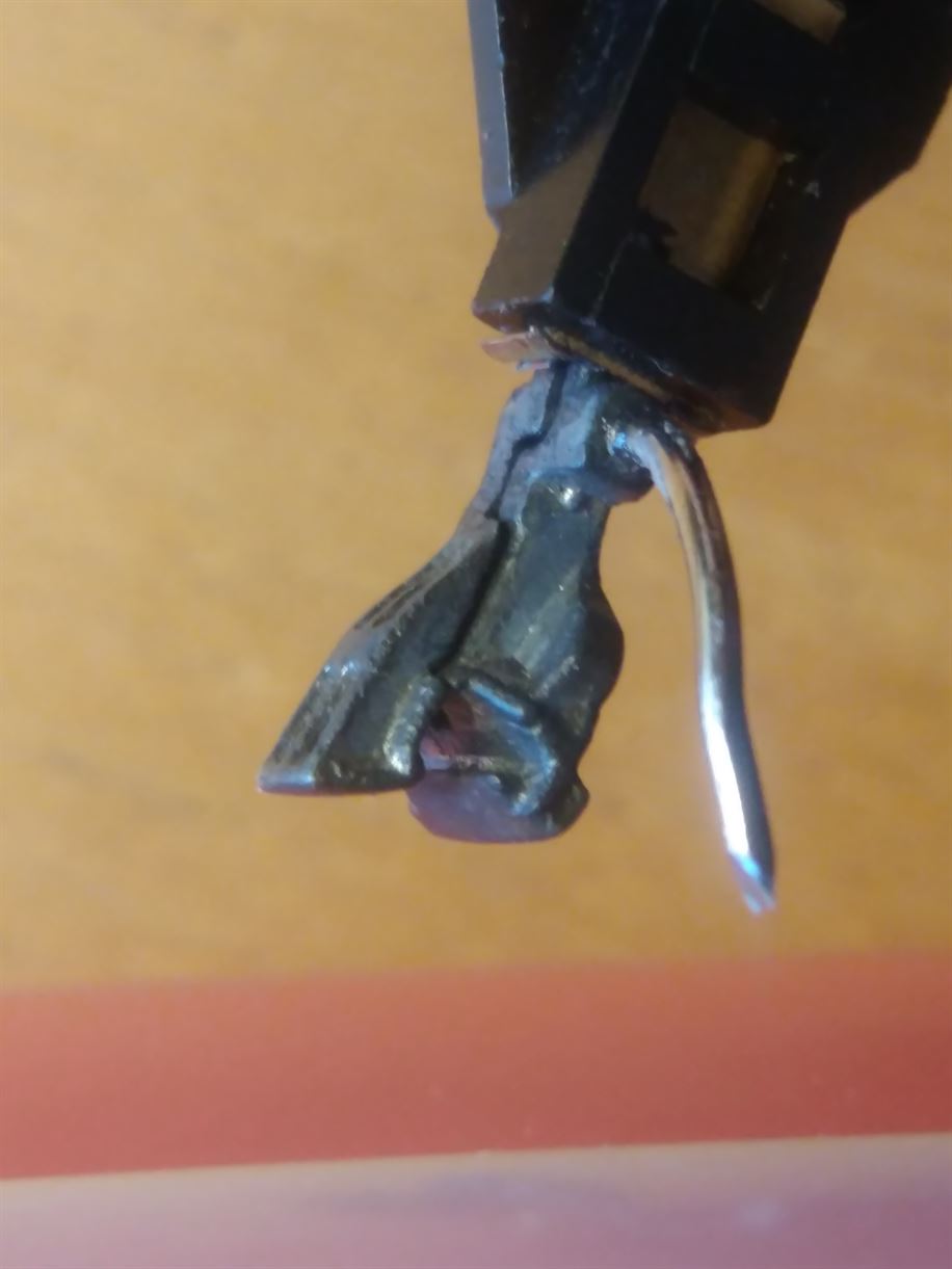

Продолжение экспериментов с цинком (сплав ЦАМ). Сцепка получилась рабочая. Сцепляется при соударении, расцепляется над магнитом. Латунный корпус под NEM шахту вырезался скальпелем, так как пока не овладел техникой травления. Основная проблема - покатать для проверки негде. Мои рельсы самого маленького радиуса. И нет стрелок. Есть ли кто из Днепра, кто мог бы помочь с проверкой на макете?
