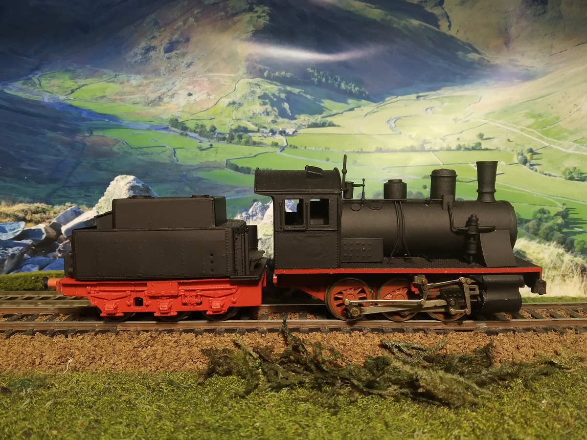

Повідомлень: 3330
Has thanked: 2026 times
Been thanked: 4101 times
Re: Локомотивное депо Юдмитов.
По Тк тип 123 обновления мизерные. Но и не заброшен. Установил паровоздушный насос с магистралью.
От тендера хочу получить токосъём со всех колёс. Идею позаимствовал у легендарного резинохода Piko.

Паровоз Тк. Ограждение палубы.
Латунь 0,5.
Stinky писав:Вау!..
Спасибо, Денис! Я старался... 8-)
Паровоз далёк от завершения, но ежели Муза подсказывает, то надо что-то делать. Вот только в понятии благоверной это чёрт в спину толкает... :roll:
В общем, точную причину не выяснял, но ужасно захотелось поехать в относительно приличном виде и причём сразу с составом.
Балласта нет, корпус не закреплён и кулисы при каждом шаге его приподнимают... :oops:
Но всё это дело на средней скорости уверенно едет с характерным чих-пыхающим звуком и тянет три вагона.
