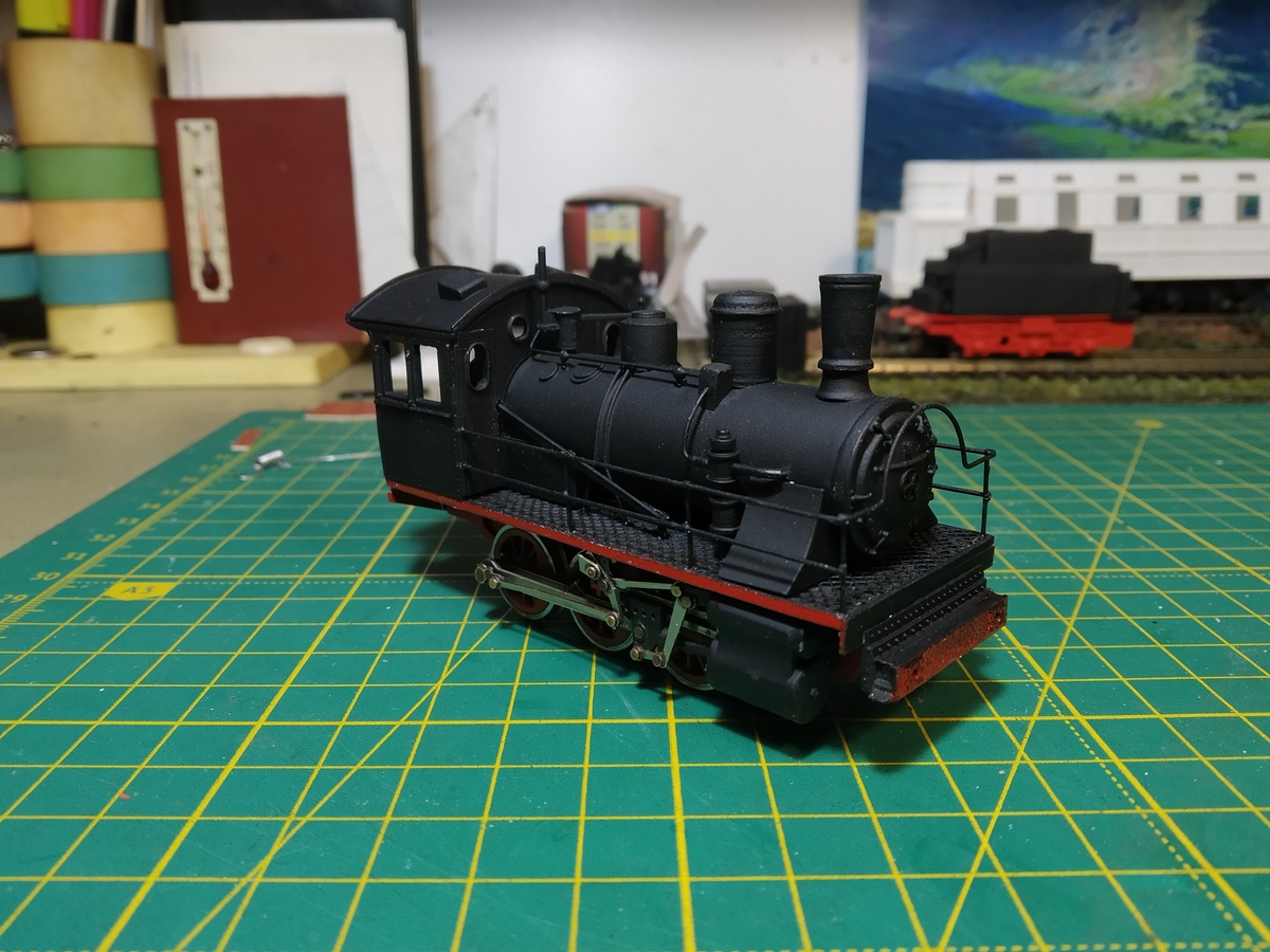

Паровоз Тк. Ограждение палубы.
Латунь 0,5.

Re: Локомотивное депо Юдмитов.
Вау!Какая правильность форм и аккуратность исполнения. :o Я так не умею... :cry:
Stinky писав:Вау!..
Спасибо, Денис! Я старался... 8-)
Паровоз далёк от завершения, но ежели Муза подсказывает, то надо что-то делать. Вот только в понятии благоверной это чёрт в спину толкает... :roll:
В общем, точную причину не выяснял, но ужасно захотелось поехать в относительно приличном виде и причём сразу с составом.
Балласта нет, корпус не закреплён и кулисы при каждом шаге его приподнимают... :oops:
Но всё это дело на средней скорости уверенно едет с характерным чих-пыхающим звуком и тянет три вагона.
