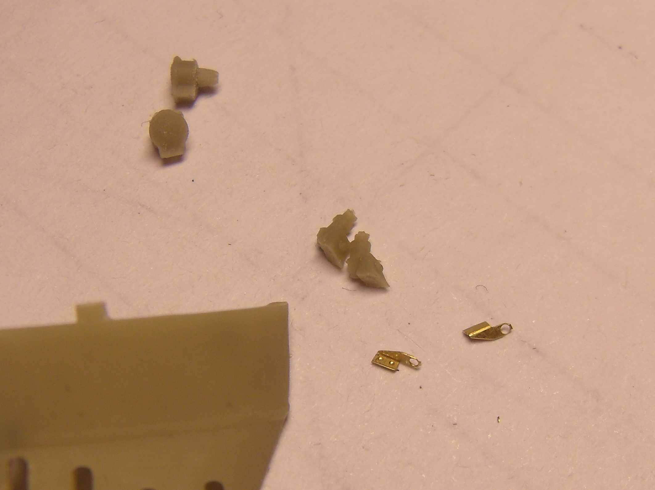

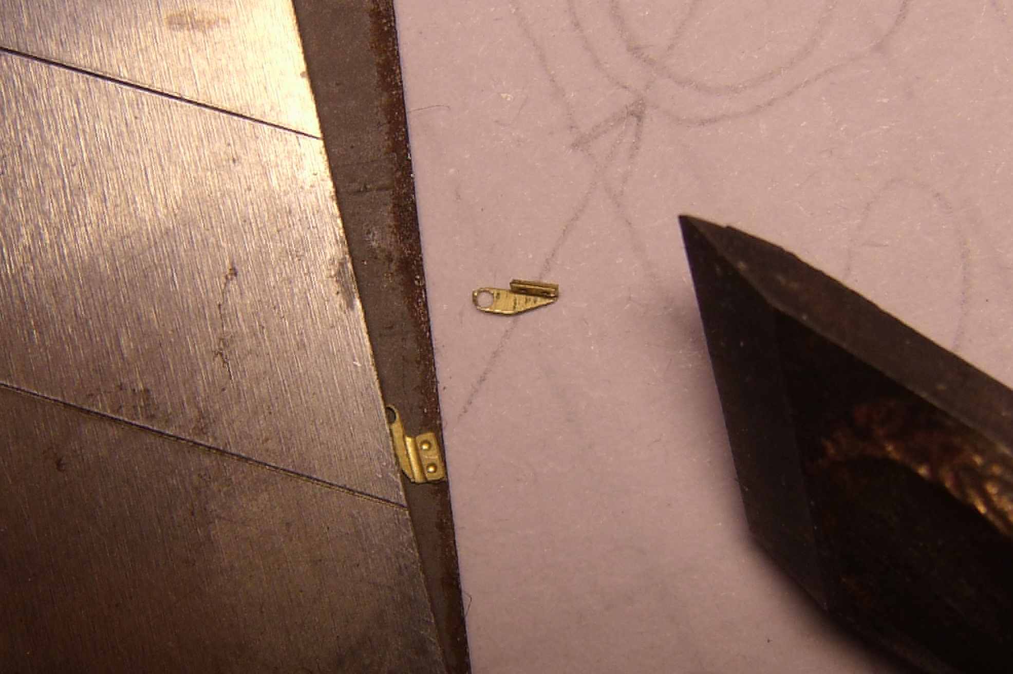

Зачистил от облоя и собрал вместе детальки метельничков.
Малюсенькие травлёные держатели для рычага расцепителя. Несмотря на такой микроразмер, работать с этой деталькой мне очень понравилось, согнулась она просто прекрасно, ровно и легко... и можно обойтись без спец инструмента...

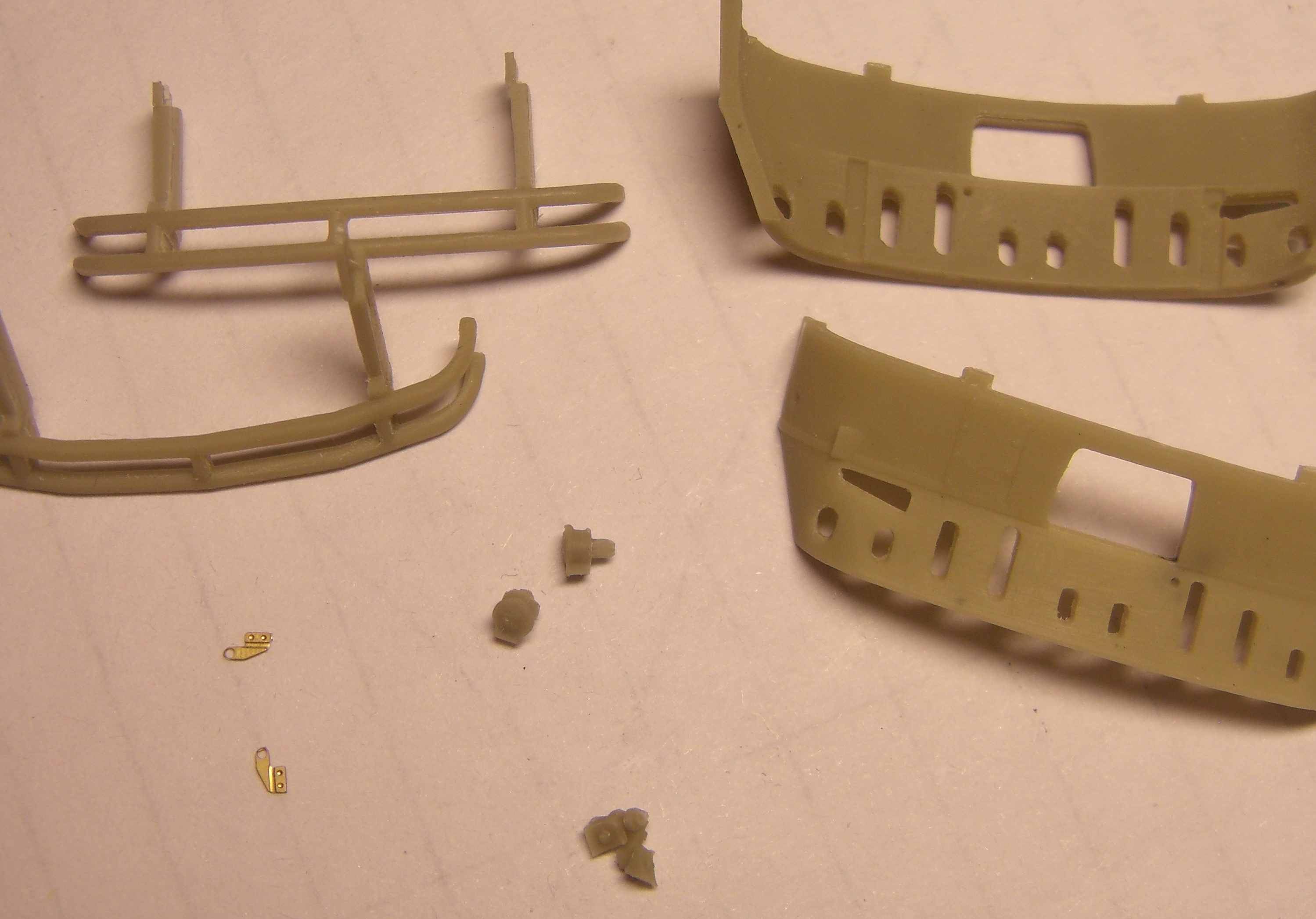

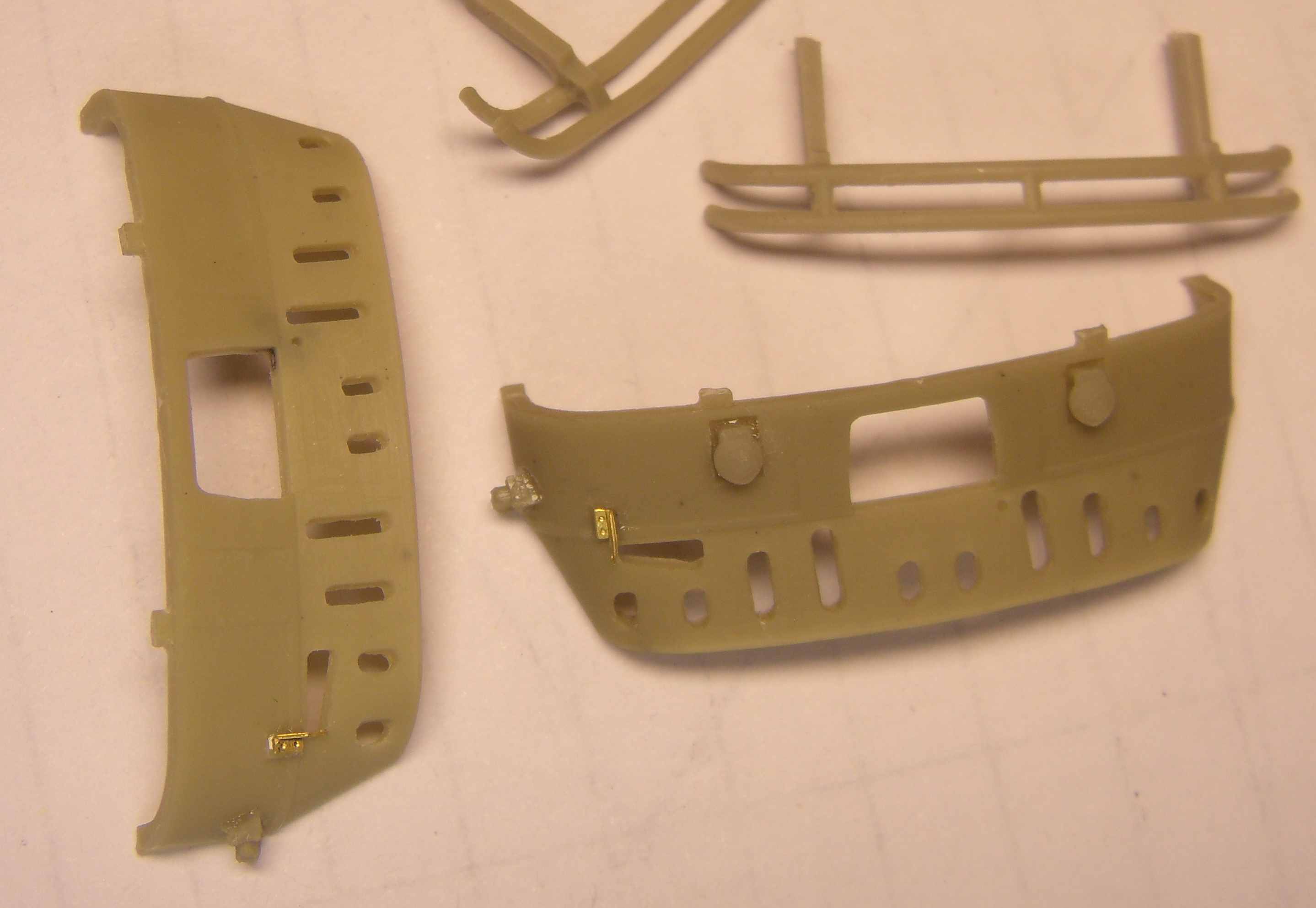

Всё вместе... Метельник, трубы отбойника, розетки жокс, и скоростемер...
трубы отбойника с виду очень хороши, но прочности у них конечно нет совсем, очень они хрупкие и торчащие, для ходовой модели никуда не годится :roll: ..., :? чево то нужно с ними делать, как то укреплять :roll: :? ..

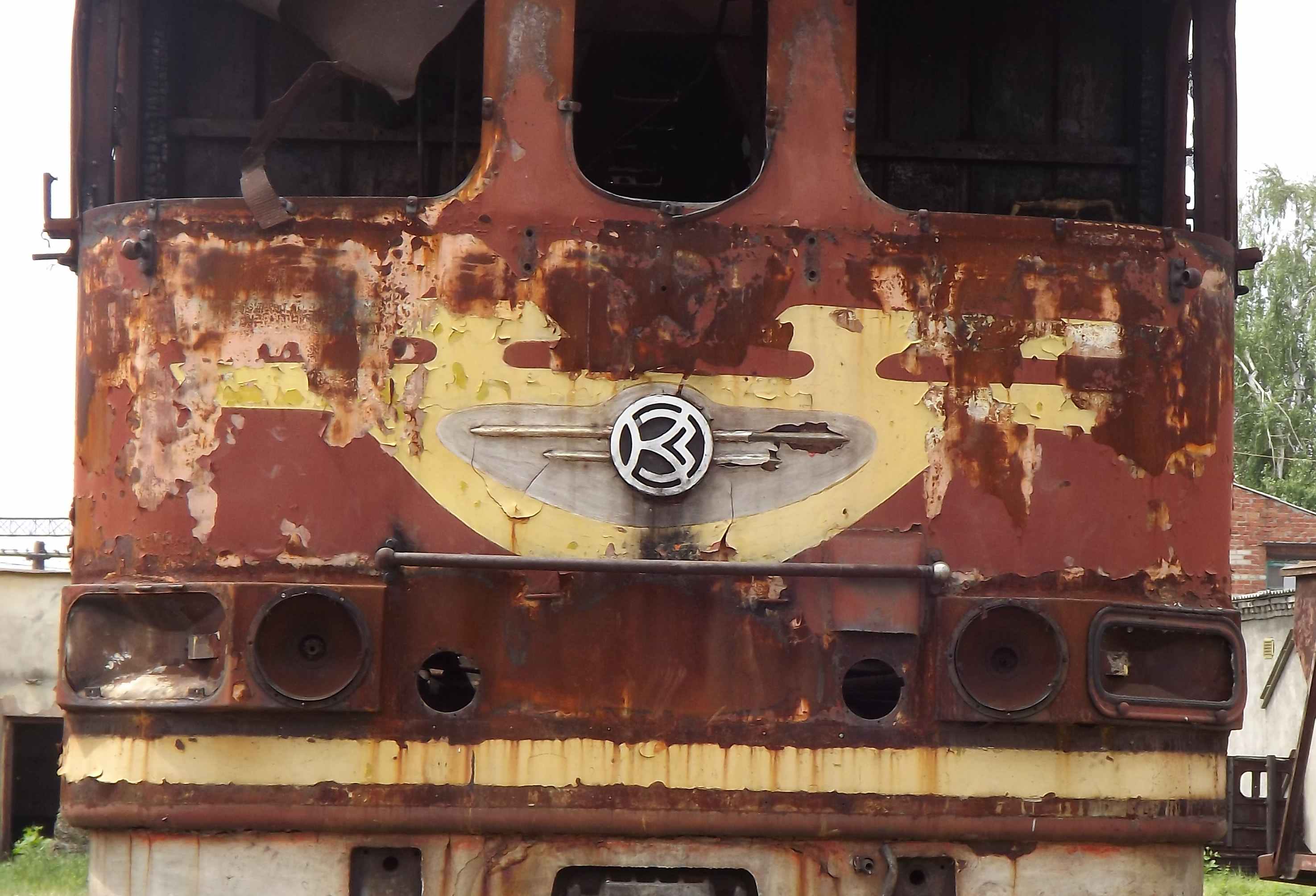

На этом, допокрасочную работу с кузовом считаю законченной, и тепловоз отправляется в Одесское Депо на покраску 8-) :geek: .
План окраски выбран классический, заводской, с элементами старения, как будто машина 7-10 лет в эксплуатации, что по датам приходится ориентировочно на начало 80-х годов...
(базовый цвет тепловоза с самым близким номером)

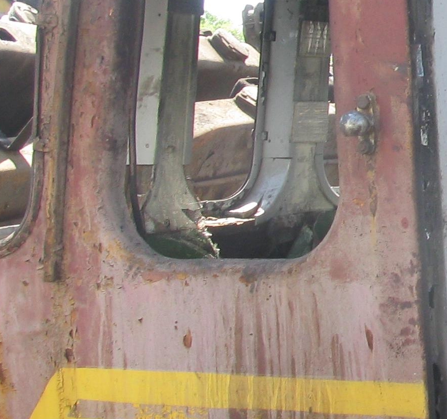

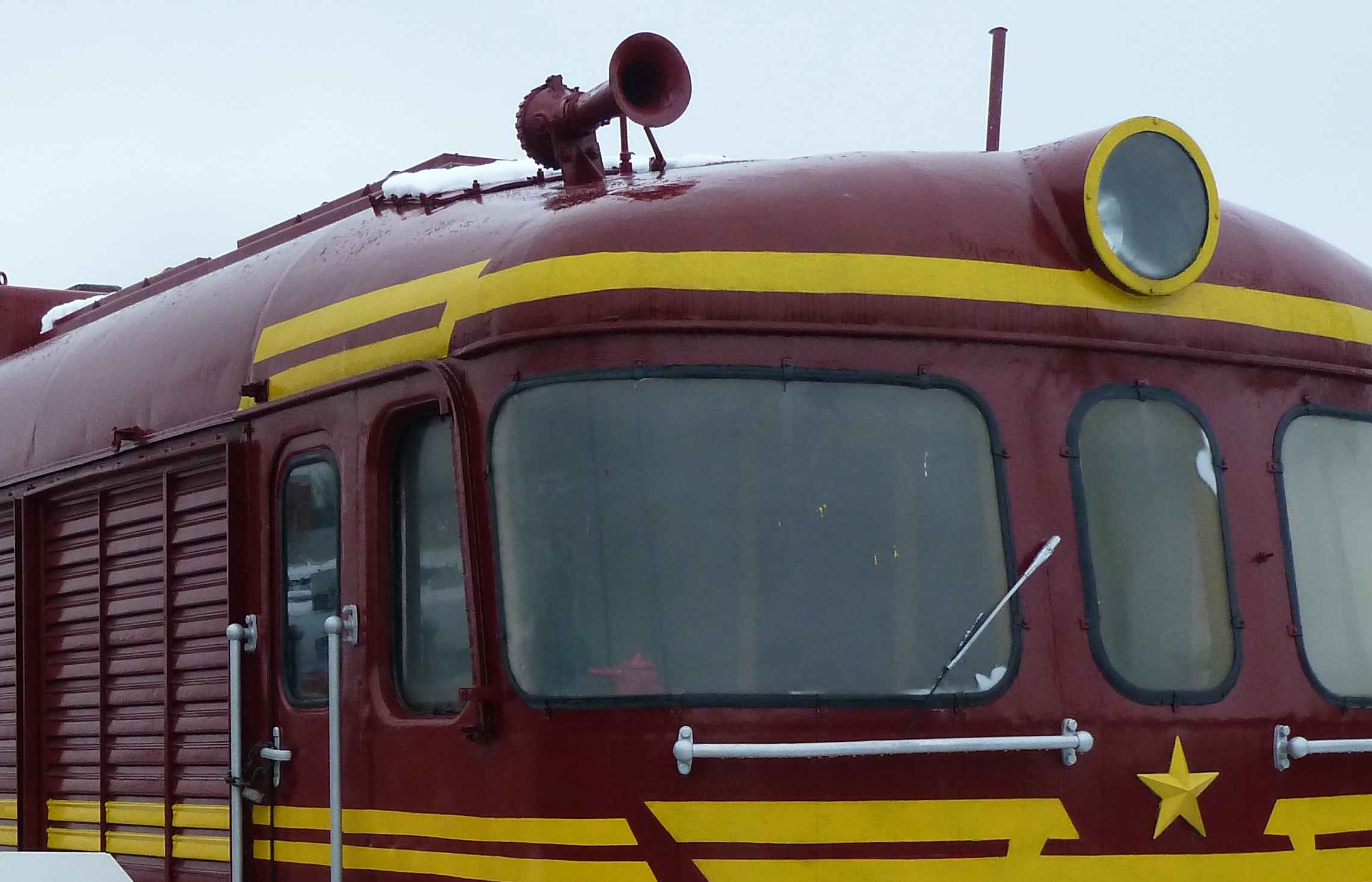

Итак, упёрся я в очень сложный вопрос для меня, в стену можно сказать,... поручни!!! точнее держатели поручней, просто напросто круглые шарики в которые втыкается проволочка поручня, и ничего более... :mrgreen: :mrgreen: :mrgreen: :roll:
Вопрос собственно вот в чём... , в оригинале он выглядит так...
Прекрасный ровный красивый шарик, который держит трубку поручня...
В ките предлагается сделать "етот" поручень из плоской полоски травления, плоской, в которой напрочь нет никакого шарика :? :? :roll: :twisted:
Я когда до них дошёл в процессе, и осознал, у меня появились слёзы на глазах..., это какая то "инверсия" поручня, и при этом она заняла так много места на плате травления..., которое теперь жалко, это ведь мои деньги :( :cry: :( :twisted: ...
и как сделать из плоских уголков круглые, я к сожалению не знаю...
Проблемму смог исправить ведущий мастер (Vl77), изготовив дополнительно собственные держатели поручней...
Но это только на его моделях, а мне чево теперь делать то? :roll: :? :o :twisted: :twisted: ,
увидев такую красоту я теперь не могу сделать хуже, и тем более не могу спать спокойно зная что сделал хуже..., но он заплатил за них большие деньги, ювелирный заказ..
Я пока что не могу себе позволить ювелирку, поэтому прдётся делать кустарно, и напрягать своё техническое образование... :mrgreen:
Собственно вопрос, какой размер шариков смотрится лучше? и какой выбрать для прототипа поручня? :roll: ..

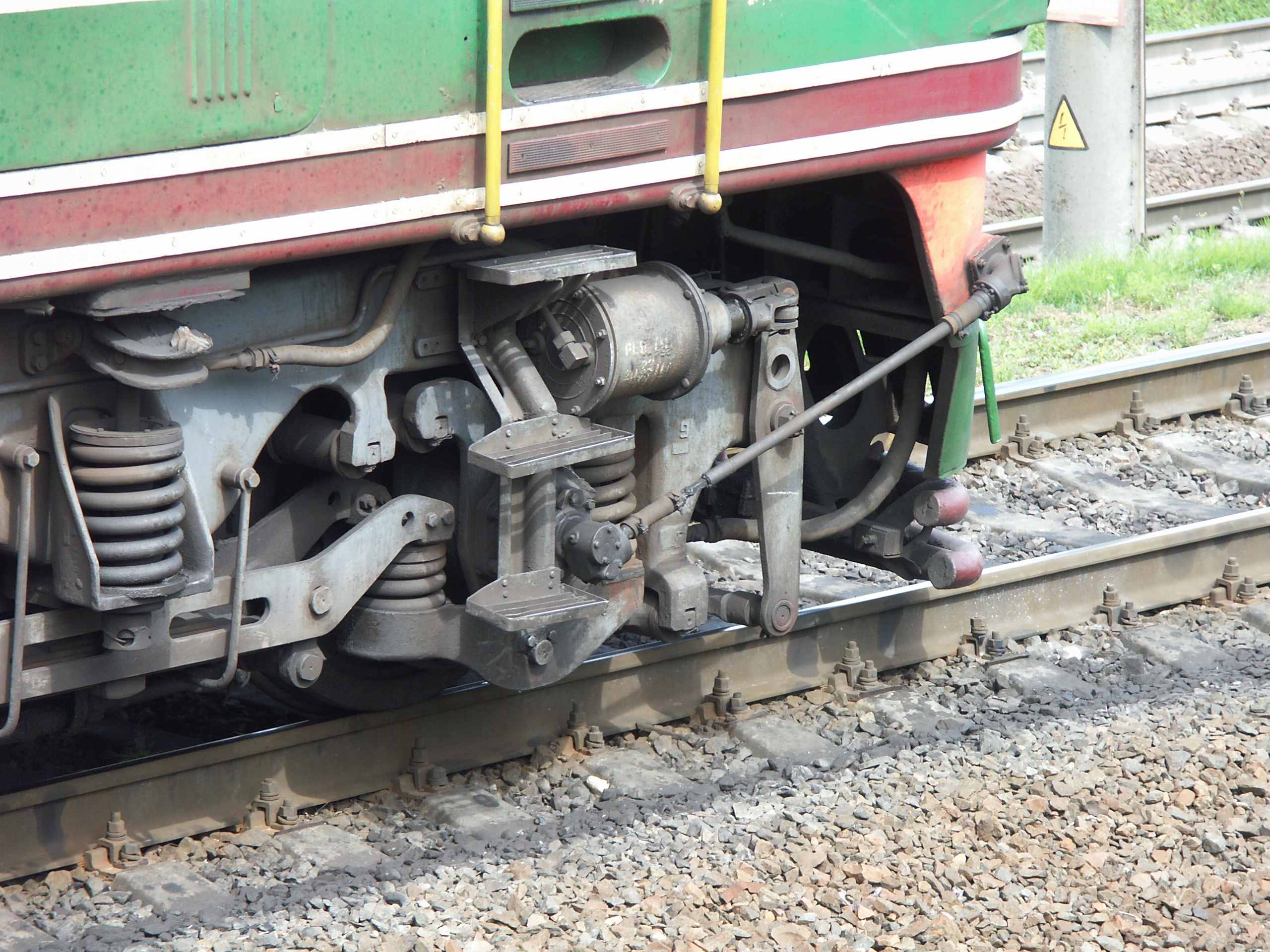

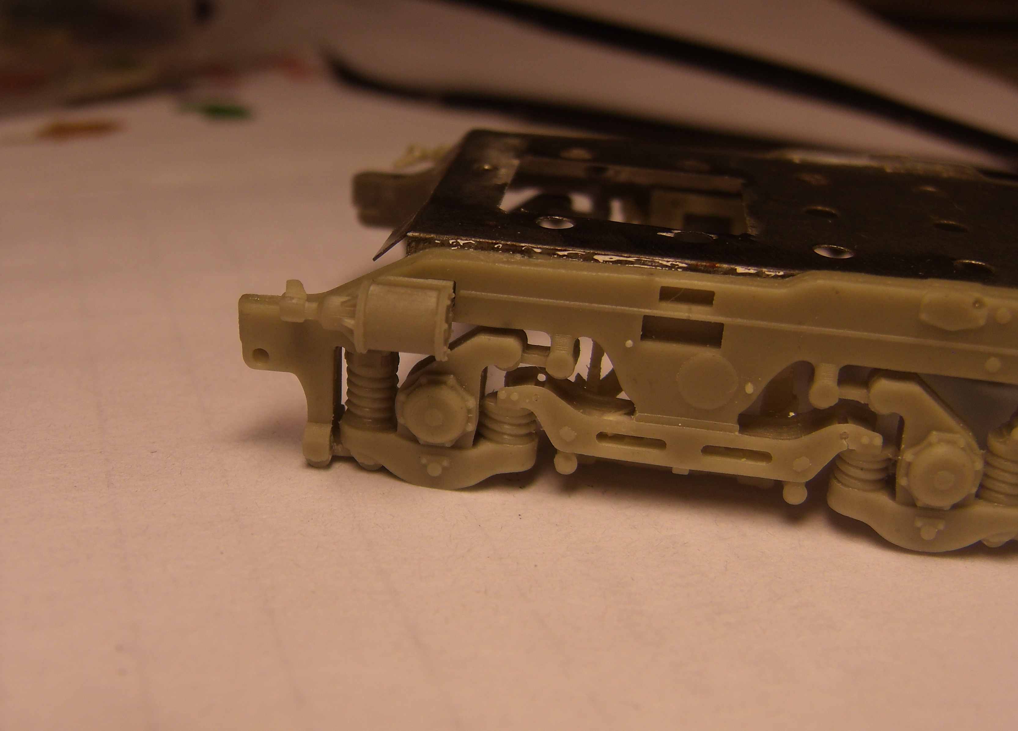

Боковины тележек.
Боковинки в наборе честно сказать меня впечатлили своей проработанностью и детализацией, имеют много навесных деталюшек, и вообще очень подробно сделаны :!: :geek: .
Из неудобств, это то, что спроектированы они для сугубо стендового варианта сборки, и в моём случае нужно искать решение их крепежа к тележке.
Главный принцип - они должны быть самостоятельной деталью, и съёмными с тележки, для ремонта, покраски и прочих работ, как это и делают серийные производители.
Долго думал как сделать крепление для боковинок, хотелось хоть что то технологичное сделать, и наконец то попался мне на глаза тот самый материал... жестяной прямоугольник со старой платы роутера...
он идеально подошёл мне по ширине 8-) , имеет идеально ровные края, что избавило меня от очень непростой работы делать подобную деталь вручную...
вырезал в нём квадратные отверстия, и приклеил боковинки...
Очень классно сделаны тормозные цилиндры, и выглядят прекрасно :!: , и крепятся очень удобно в свои посадочные места, сделанные для каждого 8-)
Потом добрался до детальки с тормозными колодками и тягами. Примеряя её на своё штатное место, стало ясно, что в ходовом варианте её установить не удастся, мешает токосъём, да и слишком близко колодки к колёсам получаются, они просто обломаются. Но вид внешний с тягами, существенно улучшается, поэтому мне захотелось их как то всё же установить..., я обточил их, откусил "лишнее", и приклеил примерно на свои места.... вышло вот так...
ну и общий вид в сборе с тележкой... осталось ещё наклеить некоторую мелюзгу...
Кстати, боковинки были немного поведённые, "бананы", пришлось их совсем немножко "поровнять", моим проверенным способом....
