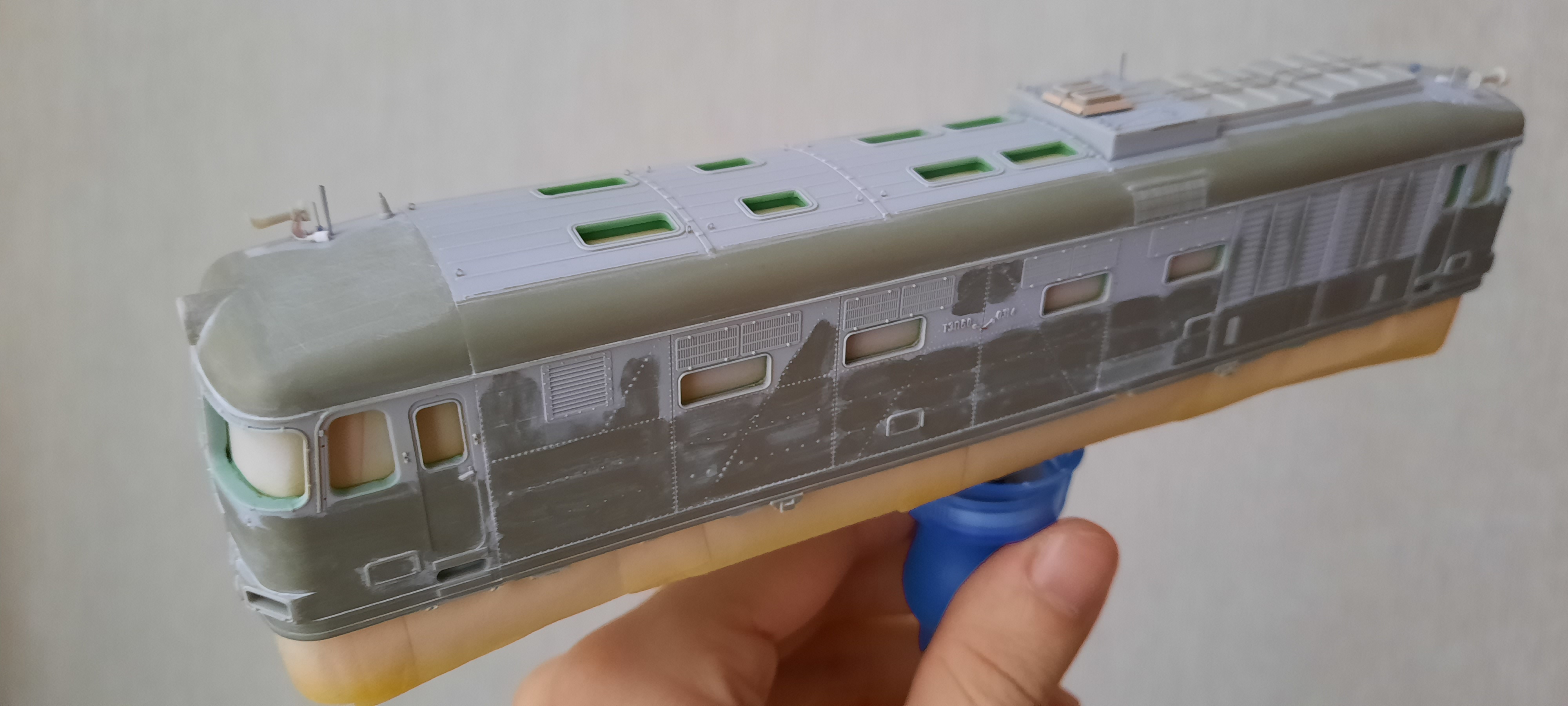

Добрый день! Вчера столкнулся с очень неприятным моментом, о котором уже давно забыл: плохой укрывистостью лакокрасочными материалами моделей из смолы... Недавно мне один небезызвестный товарищ с форума прислал на покраску и везеринг свой ТЭП60 RTM. После грунтовки я всегда тамиевским модельным скотчем проверяю адгезию покрытия к поверхности, чтобы исключить дальнейшее мягко говоря неприятное отдирание скотча вместе с краской. И к моему огорчению, просто пласты грунта отрывались со скотчем с его ТЭП60... Пришлось смывать грунт... После общения с Сашей узнал, что он перед отправкой мне мыл модель хозяйственным мылом. Такой способ обезжиривания часто можно видеть на модельных форумах. НО... Танкисты, автомобилисы и т.д. как правило собирают модели из ПЛАСТИКА, который прекрасно держит на себе краску после мытья мылом. Я по совету работающих со смолой моделистов обезжириваю спиртом.

мыл хозяйственным мылом и зубной щёткой, в проточной водеLeonid Popov писав:... После общения с Сашей узнал, что он перед отправкой мне мыл модель хозяйственным мылом. Такой способ обезжиривания часто можно видеть на модельных форумах...

Смыл грунт, обезжирил спиртом, загрунтовал по-новой. Теперь всё супер! Саня, не переживай, твой ТЭП60 будет только радовать тебя))))) Не мой больше мылом смолу! Только спирт или Фейри, как Серёга говорит.

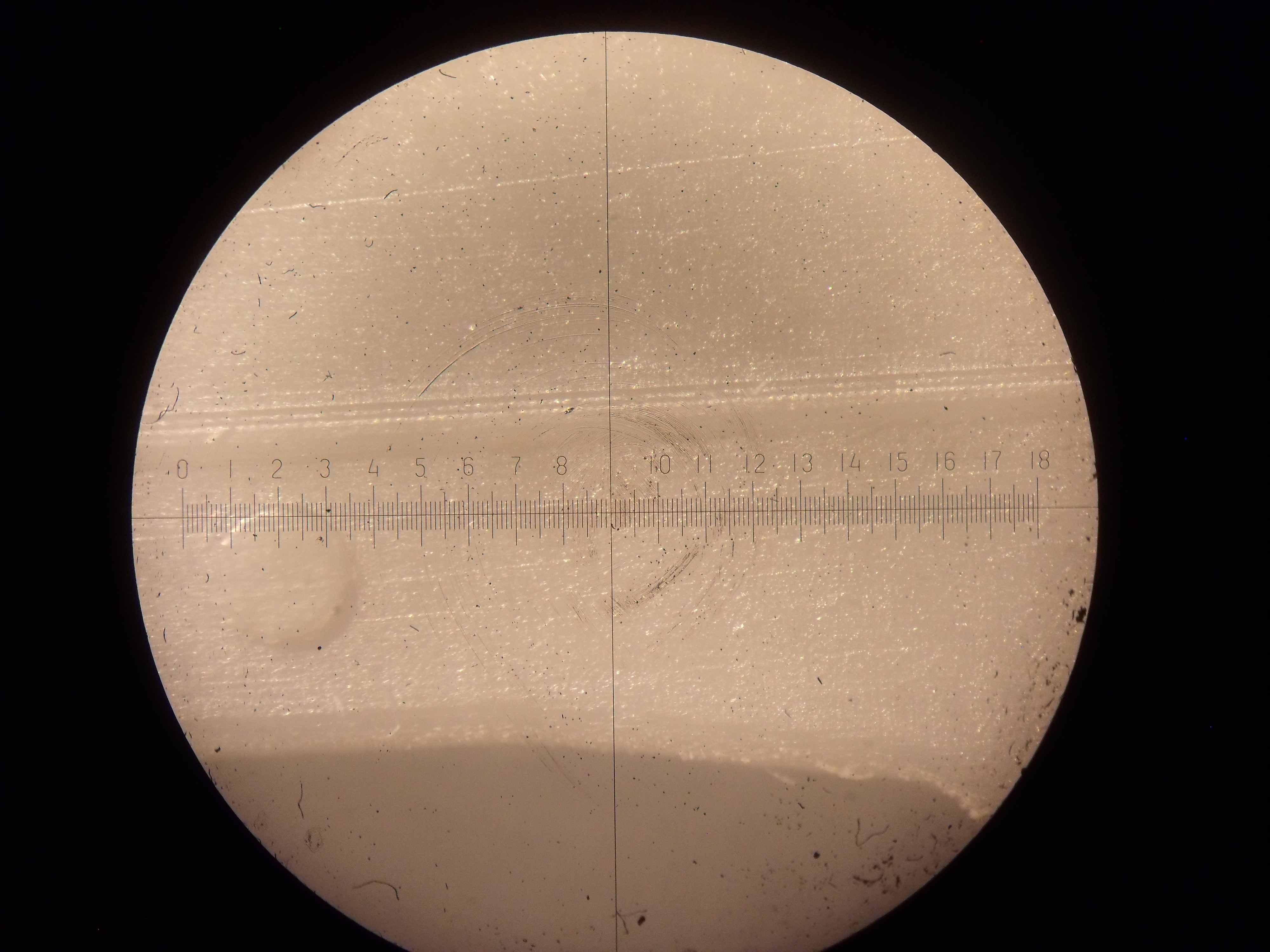

Достал микроскоп, и посмотрел я на поверхность детали из axson под микроскопом, так вот выглядит эта поверхность как мелкая наждачка, то есть она вся шероховатая..., совершенно не такая как у модельного пластика... наверное именно в эти все "шероховатости" и набиваются частицы мыла которые в общем и создали "скользкую" плёнку на поверхности, к которой естественно и не может адгезировать грунтовка.
Вывод:
Мылом мыть детали из Axson нельзя!
