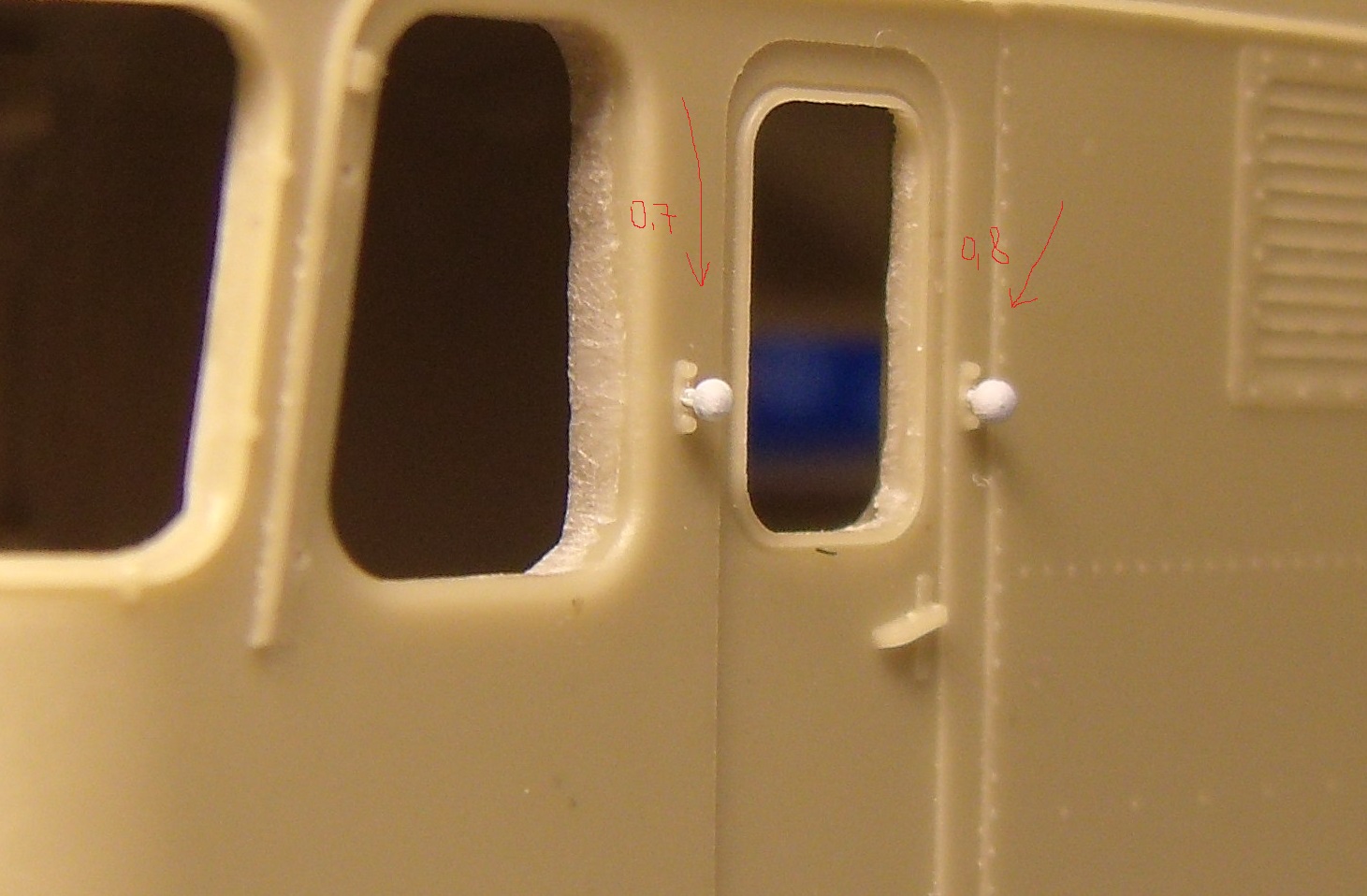

Итак, упёрся я в очень сложный вопрос для меня, в стену можно сказать,... поручни!!! точнее держатели поручней, просто напросто круглые шарики в которые втыкается проволочка поручня, и ничего более... :mrgreen: :mrgreen: :mrgreen: :roll:
Вопрос собственно вот в чём... , в оригинале он выглядит так...
Прекрасный ровный красивый шарик, который держит трубку поручня...
В ките предлагается сделать "етот" поручень из плоской полоски травления, плоской, в которой напрочь нет никакого шарика :? :? :roll: :twisted:
Я когда до них дошёл в процессе, и осознал, у меня появились слёзы на глазах..., это какая то "инверсия" поручня, и при этом она заняла так много места на плате травления..., которое теперь жалко, это ведь мои деньги :( :cry: :( :twisted: ...
и как сделать из плоских уголков круглые, я к сожалению не знаю...
Проблемму смог исправить ведущий мастер (Vl77), изготовив дополнительно собственные держатели поручней...
Но это только на его моделях, а мне чево теперь делать то? :roll: :? :o :twisted: :twisted: ,
увидев такую красоту я теперь не могу сделать хуже, и тем более не могу спать спокойно зная что сделал хуже..., но он заплатил за них большие деньги, ювелирный заказ..
Я пока что не могу себе позволить ювелирку, поэтому прдётся делать кустарно, и напрягать своё техническое образование... :mrgreen:
Собственно вопрос, какой размер шариков смотрится лучше? и какой выбрать для прототипа поручня? :roll: ..

Re: ТЭП60. Подмосковный "медведь" в 1:87.
0.8 мм. Будет прочнее.

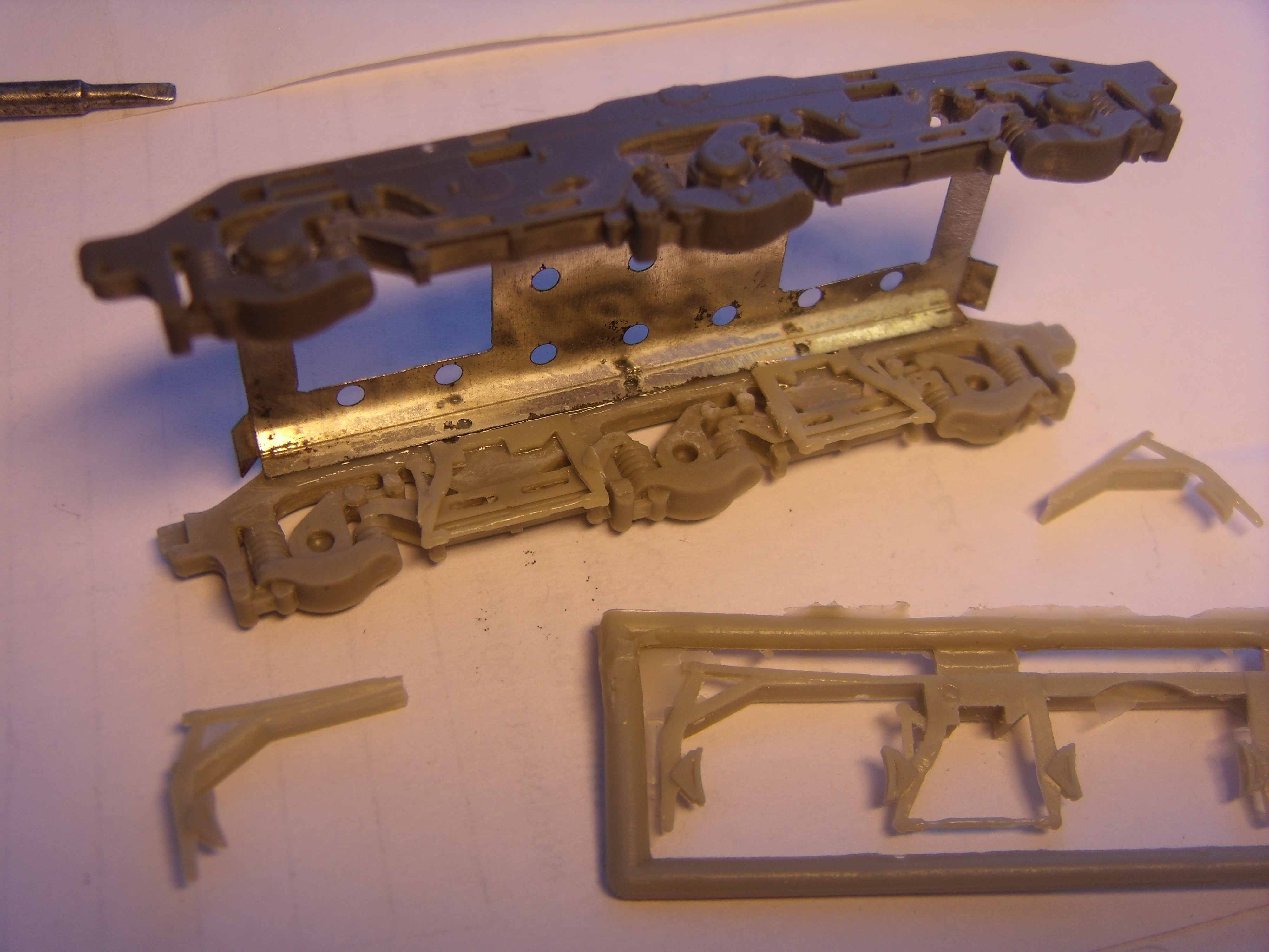

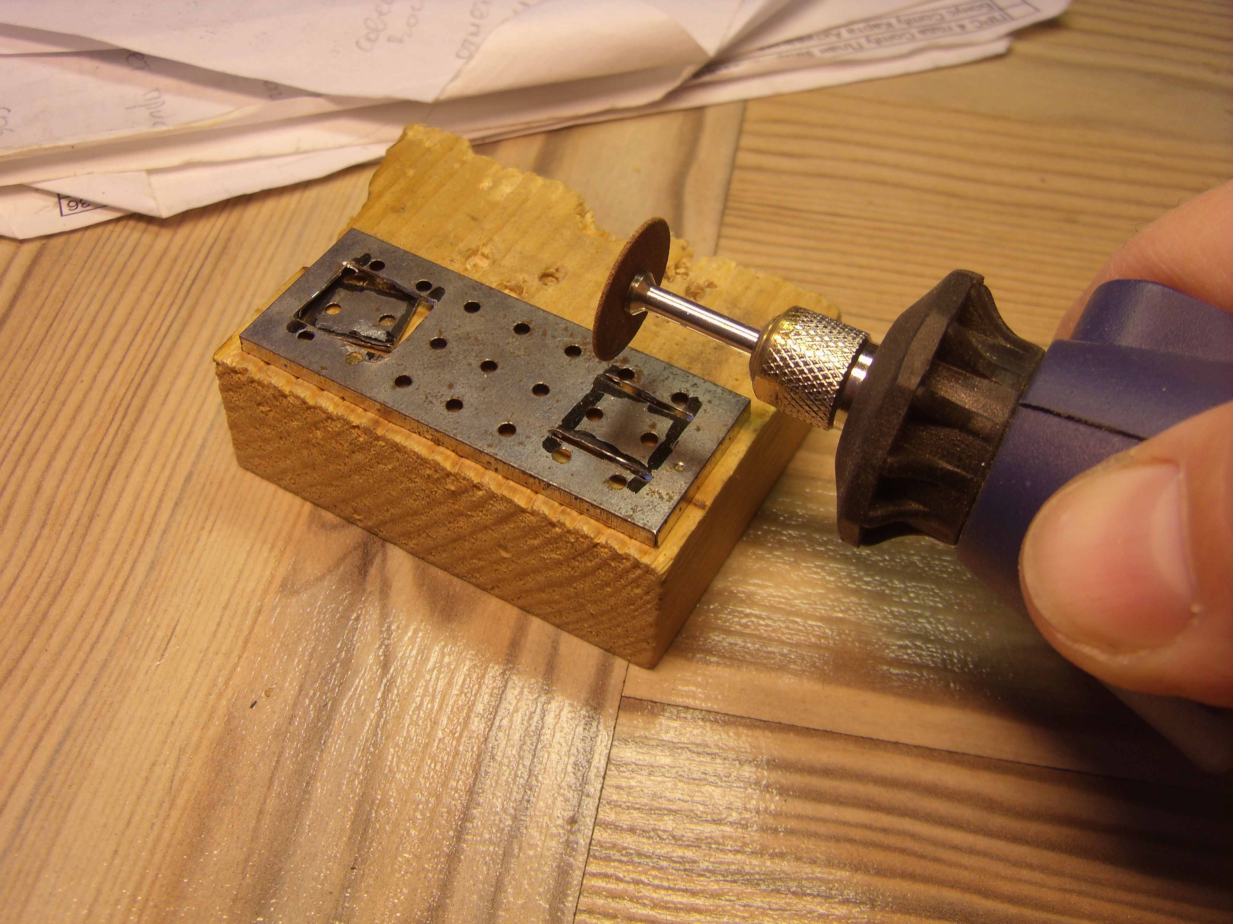

Боковины тележек.
Боковинки в наборе честно сказать меня впечатлили своей проработанностью и детализацией, имеют много навесных деталюшек, и вообще очень подробно сделаны :!: :geek: .
Из неудобств, это то, что спроектированы они для сугубо стендового варианта сборки, и в моём случае нужно искать решение их крепежа к тележке.
Главный принцип - они должны быть самостоятельной деталью, и съёмными с тележки, для ремонта, покраски и прочих работ, как это и делают серийные производители.
Долго думал как сделать крепление для боковинок, хотелось хоть что то технологичное сделать, и наконец то попался мне на глаза тот самый материал... жестяной прямоугольник со старой платы роутера...
он идеально подошёл мне по ширине 8-) , имеет идеально ровные края, что избавило меня от очень непростой работы делать подобную деталь вручную...
вырезал в нём квадратные отверстия, и приклеил боковинки...
Очень классно сделаны тормозные цилиндры, и выглядят прекрасно :!: , и крепятся очень удобно в свои посадочные места, сделанные для каждого 8-)
Потом добрался до детальки с тормозными колодками и тягами. Примеряя её на своё штатное место, стало ясно, что в ходовом варианте её установить не удастся, мешает токосъём, да и слишком близко колодки к колёсам получаются, они просто обломаются. Но вид внешний с тягами, существенно улучшается, поэтому мне захотелось их как то всё же установить..., я обточил их, откусил "лишнее", и приклеил примерно на свои места.... вышло вот так...
ну и общий вид в сборе с тележкой... осталось ещё наклеить некоторую мелюзгу...
Кстати, боковинки были немного поведённые, "бананы", пришлось их совсем немножко "поровнять", моим проверенным способом....

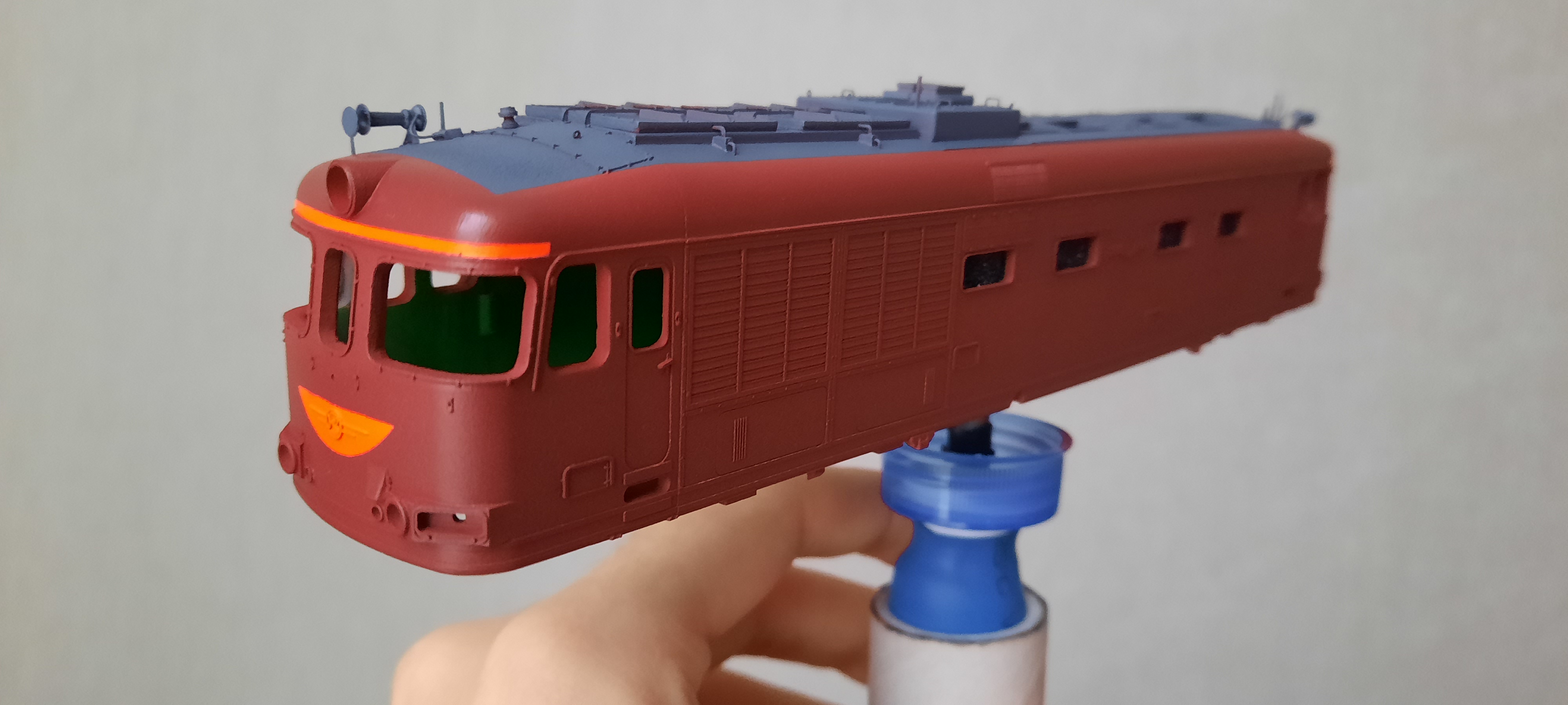

После очень неприятных проблем с адгезией грунта поначалу и их устранения кропотливым процессом смывания из щелей и закоулков, всё пошло нормально, но в силу своего непростого характера, очень неприятный осадок в душЕ конечно остался...
Все, кто красит смоляные модели, ОБЯЗАТЕЛЬНО почитайте следующую тему:
viewtopic.php?t=1638
Сейчас модель уже полным ходом на покраске.
