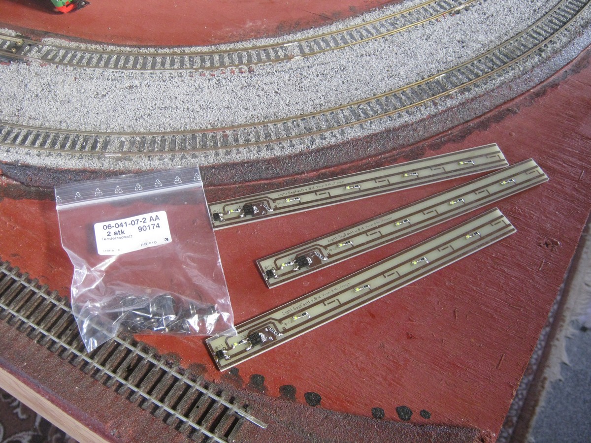

С этим вагоном пока всё.
Пока потому, что не сделал буфера. Выяснилось, что донор изначально не предполагал наличия таковых... :shock: Надо что-то придумать самому.
Для освещения использована универсальная плата от Владимира -vover. Уже показывал ранее, но та тема почему-то( :? ) только для зарегистрированных пользователей.
Спектр освещения конечно более для современного ПС, а не для моей эпохи III, но свою прямую задачу модуль освещения выполняет.

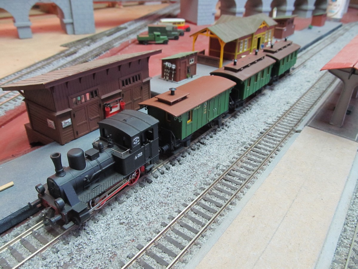

Есть такой же ракурс уже в расширенном составе актёров.
И ещё немного в традиционном для меня стиле. Т.е. на фоне сарая...
Сцепки установил пока только на свой самодел, поэтому вагоны толкал, а не тянул... :roll:

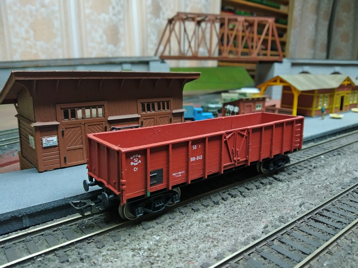

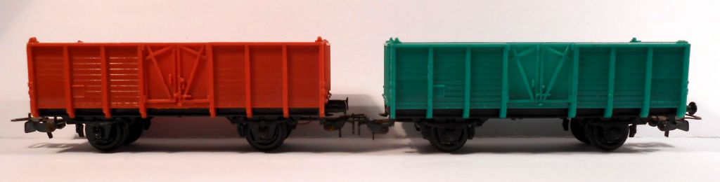

Крамольность в том, что вагон не имеет прототипа и место этой поделке в фантазиях.
Лет десять перекладывались с места на место два вагончика, знакомых каждому адепту H0.
А Музы бывают разные. Вот и ко мне наведалась неординарная.
Рама самодельная. Внутри заложена пластина балласта. Тележки от американских моделей.
С ходом проблем нет. На видео видно, что реверсом влетел через горловину на станцию с явным превышением скорости - сделано сознательно, для демонстрации.
