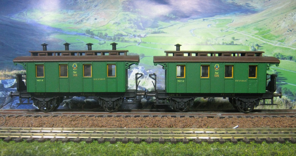

Эту пару вагончиков уже показывал. Слегка доработал по своему усмотрению и место им, в общем-то, в теме доработок. Но объём работы не заслуживает отдельной темы.
Но разместил здесь потому, что захотелось сделать к этой паре багажный вагончик, а это уже реально "Модели своими руками"... :roll:
Постарался не нарушить единство стиля.
Полистирол , колёсные пары Branch-line, буфера, металлические ступени и ограждение тамбурных площадок от семиоконников Old Piko, краски Bosny в баллонах и желание. Желание немного подвело потому, что реально работы тут было на пару вечеров, а растянул почти на неделю... :cry:
В любом случае, хоть и с некоторой задержкой, но подарок на НГ себе сделал... 8-)
С подвагонным ничего не выдумывал. Просто воспроизвёл аналогичное вагонов Фляйшмана с минимумом отсебятины.
Самому составчик нравится. А иначе и не стоило бы всё это затевать...
После установки сцепок прокачу и выложу видео.
Спасибо за внимание!

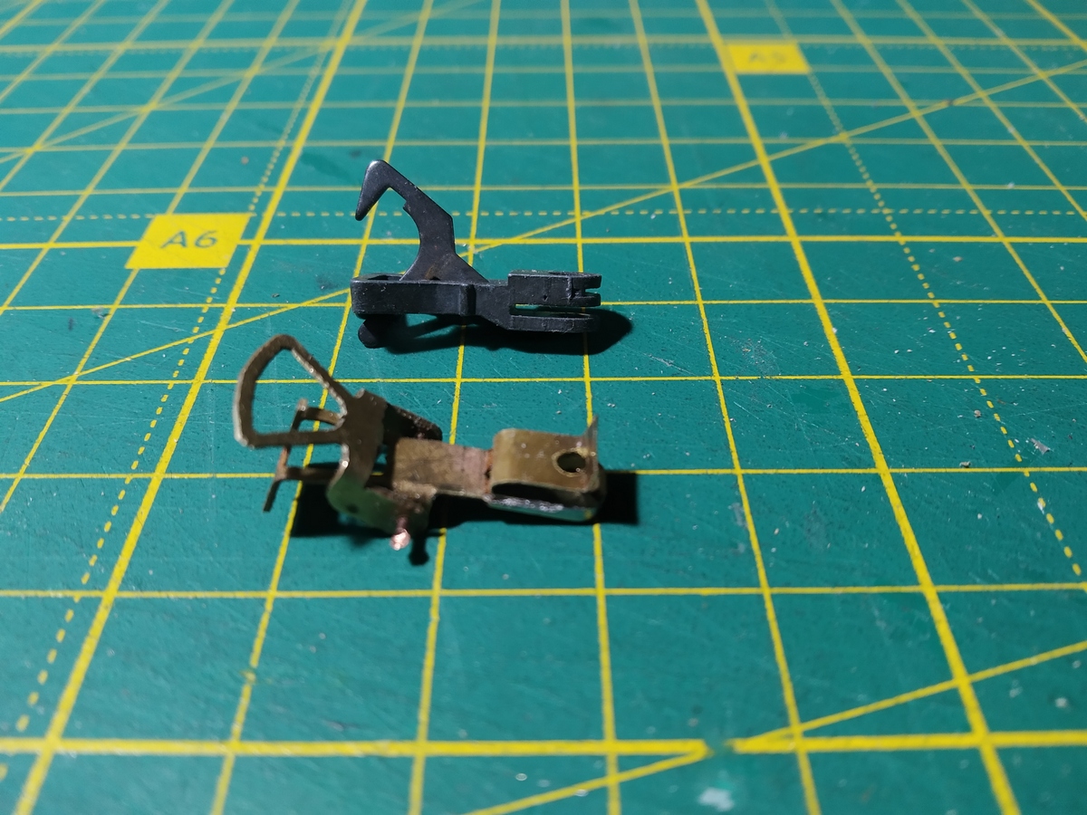

youdmit писав:После установки сцепок прокачу и выложу видео.
Признаюсь, что приготовил целый мануал по установке накидной петли на модели Фляйша. Но сильно уж трудоёмкая получилась технология. Сам из четырёх сцепок для замены сделал только три... :oops: Последний вагон в составе без кормовой сцепки и не факт, что в скором времени созрею на это дело... :cry:
Если без мануала, то сцепки получились такие.
Отлично они работают, пятка упирается в штатную пружинку и возврат отрабатывает очень чётко, но технология не годится для рекомендации к массовому пользованию. На любителя это дело... :roll:
И всё это мудрил лишь потому, что не удалось залудить штатные сцепки Фляйша, чтобы просто припаять к их хвостовикам накидные петли производства уважаемого Дмитрия-ЗЭРЗ.
